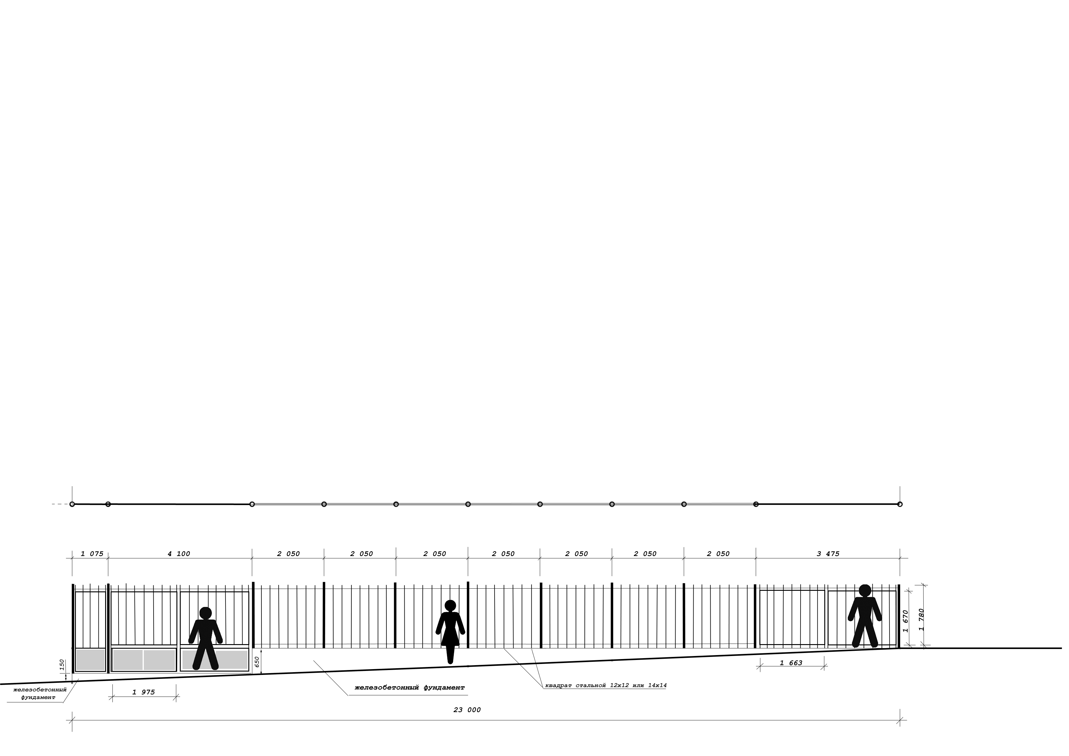

если не трудно, посмотрите проект забора по фасаду участка.
Что-то у меня там с размерами не получается.
Может, подскажите что-то!?
www.stroimdom.com.ua/forum/showpost.php?p=1017332&postcount=51

В случаях, когда улица идет с горизонтальным наклоном относительно фасада участка, забор можно делать уступами. Например разбить весь перепад на три части и с равномерным интервалом разнести его на 30 или сколько там метров фасада.
А перед въездом площадку нужно максимально выровнять по горизонтали, сняв с одной стороны ворот (по правой створке) лишние 10 см грунта, а по левой створке - досыпать. Естественно, устроить маленькие подпорные стенки в местах перепадов, чтобы отвести дождевую воду от въезда и ворот.
Не нравятся мне подобные решения.
К тому же - хочу участок идеально выровнять у себя - в один горизонт.
Что делать? Пока,- ничего толкового не придумал.
Попробовал визуализировать.
www.stroimdom.com.ua/forum/showpost.php?p=1026931&postcount=55
Ваш случай достаточно индивидуален. Вроде как Вы и сами в состоянии себе помочь, но непонятно почему у Вас сомнения. Думаю форум Вам не поможет. Ну как могут посторнние люди что-то Вам насоветовать видя 3 или 4-е Ваших эскиза, где почти все мыслемые варианты опробованы. Возможно нехватает твердой руки для подчистки мелочей, но думаю Вы дойдете до этого сами, но более длительным путем.
Важно понять Вашу цель:
- Вы хотите просто выровнять участок, не планируя, что будет там потом, какую надо будет делать разуклонку, если появится дом, септик, дорожки?
- Вы хотите сделать забор, который был бы эталоном композиции, базирующимся на тысячелетней истории зодчества, с принципами "золотого сечения", построения идеальных форм эпохи Возрождения, или поиска формы в постмодернизме, дигитальном проектировании? (для того, чтобы достичь этой цели, надо подобную информацию досконально знать)
- Вы хотите найти что-то среднее, сделать из недорогих материалов долее-менее эстетичное сооружение?

Цели :
-Выровнять участок.
-Сделать из недорогих материалов - эстетическое сооружение.
В целом, предложенное мной, - это предварительный проект.
По крупицам собираю всю доступную информацию.
Мне важно, - правильно заложить пропорции и общую стилистику что-ли.
Это не значит, что сам забор будет изготовлен по-простому - решётка из квадрата 12х12 или 14х14.
Думаю, элементы ковки или чего-то необычного все же присутствовать будут.

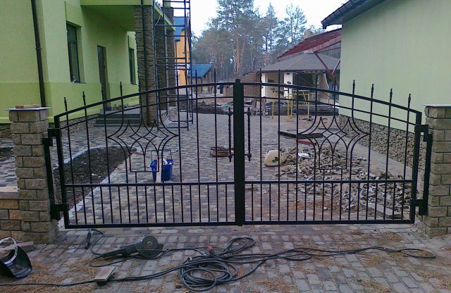

К примеру, мне нравится подобное решение - центральной части въездных ворот.
Фото.
Что вы имеете ввиду?
Трубы забора - близко к краю фундамента?
Отсутствие дренажных труб в теле фундамента?
Или что-то ещё?
А калитка в самом углу это красиво и практично ? :D
Я вообще противник выравнивания участков полностью в один горизонт. Ну разве что летом там будет теннисный корт, а зимой каток... В противном случае практичнее и красивее в плане ландшафтного дизайна сделать террасы.
А калитка в самом углу это красиво и практично ?.
Калитку там нарисовал - по направлению к центру города - по направлению к его благам и соблазнам.
Думаю, - это практично.
В противоположную сторону я не хожу и не езжу - там тупик.
Насчёт красоты - не совсем понятно что вы имеете ввиду?
Имел ввиду удобство пользования этой калиткой в углу участка, да и внешне это выглядит как-то неестественно. Я бы сделал ее в правой створке ворот или вообще отдельно, правее ворот. Просто не знаю, где дом расположен, но калитка в самом углу - как-то неправильно.
Насчет красоты, это мое, впрочем не только мое, если окружающий ландшафт имеет склоны, дизайн и планировка участка выглядит естественнее и красивее, если на нем организованы террасы. При этом нужно меньше грунта на подсыпку и материала на подпорные стены. Ну и ворота в 2.5 метра - это не очень высоко конечно, но если один край участка имеет секции высотой около 2 метров, а на другом калитка с воротами 2.5 уже будет какая-то дисгармония
