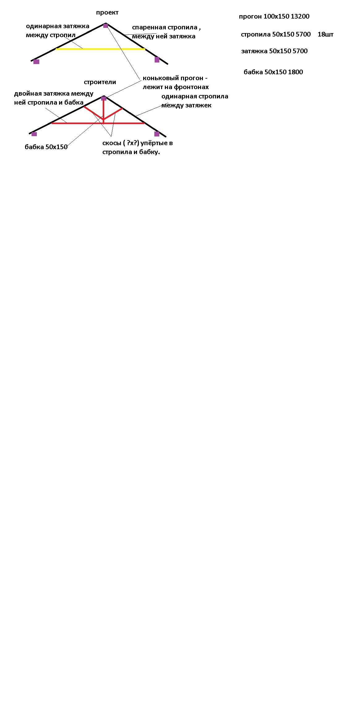

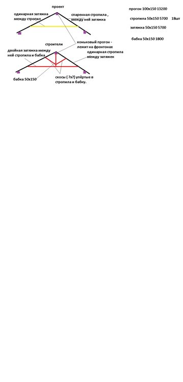

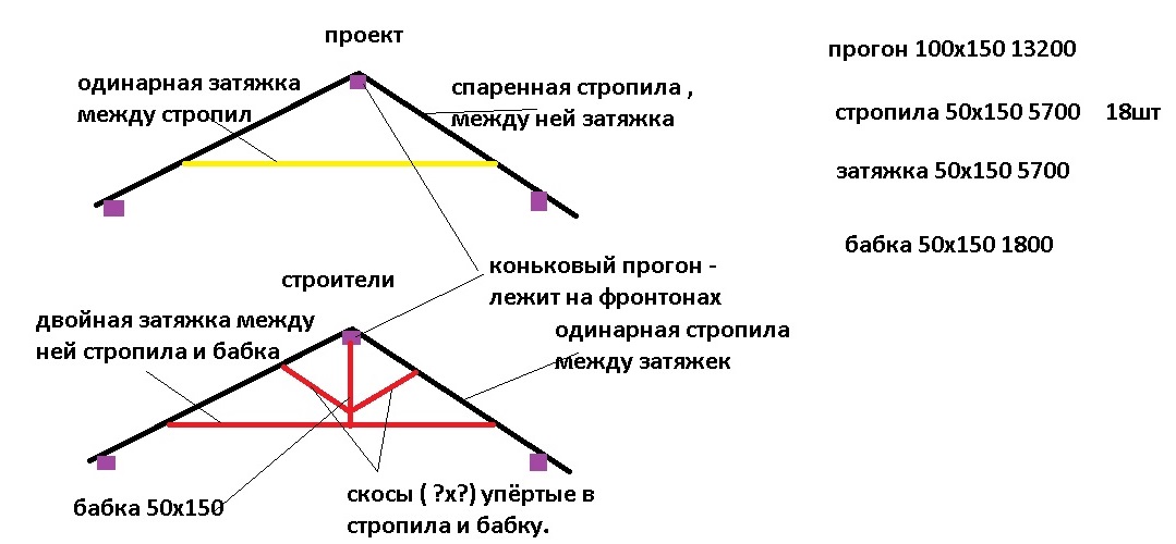

добрый день.
Начали собирать стропилку согласно проекта . строители критикуют и рекомендуют изменения (в проекте нет детализаций основных узлов).
вводные :
двускатная кровля , угол ската 35 градусов, ширина пролёта 9 метров упор на мауэрлат 150х150 (закреплён на шпильки в армопояс) и прогон 100х150 (закреплён на фронтоны пролёт 11 м - возможно, по середине поставим упор). длина стропила 5,7 метра высота стропильной "фермы" 3,15 метра. Стропила 50х150 шаг 60 см (в проекте заложены спаренные - сшиваются через затяжку) затяжка 5,7 метра 50х150 (высота от мауэрлата 1,25 метра, высота до конька 1,85 метра , делит стропилу ~2/3) .
Нагрузка: метало черепица и солнечные батареи на один скат.
Предлагают изменить проект :
использовать не спаренную стропилу - а одинарную.
делать спаренную затяжку ,
Добавить бабку - упор между затяжкой и коньковым прогоном , поставить скосы между стропилой и бабкой (сформировать ферму).
при использовании тех же материалов.
как пересчитать схему ? какая из них правильней ? может есть третья (например., с с двумя затяжками на разной высоте- с ригелем) ?
В моей практике худшая ситуация, когда не поймешь кто хуже и слабее - строители-самоучки, или начинающий архитектор. В вашем случае именно вопрос не в том, кто лучше, а кто хуже.
Намного проще было бы разрулить, если бы изначально был хороший проект от хорошего, авторитетного архитектора, у которого халтура в работе допускается только в крайне редких случаях. Если у вас основания доверять проекту? Если такие вопросы на этапе крыши, то где гарантия, что фундамент, стены и перекрытия не несут проблемы?
Опять же, без чертежей, без полного проекта, мне сложно понять достоверную картину, ваши схемы показывают только фрагмент в вашей интерпретации. Но судя по нему, могу сказать что проект проблемный. В нем явно что-то не надежно, и таких случаях нужна тотальная проверка.
На строителей я бы тоже не возлагал больших надежд. Если рынок проектирования в Украине регулируется хотя бы минимально (наличие диплома и сертификата специалиста можно проверить он-лайн по базам ГАСК и МОН), то документы для строителей вообще не существуют. Может быть диплом ПТУ, но и он не дает гарантии, что его владелец может самостоятельно экспертировать проект средней сложности.

В проекте достаточно много ошибок и опечаток, но архитектор утверждает что именно в этом случае это не ошибка.
Там действительно должна лежать ф22 арматура? Это не перестраховка?
Вот тут, в моей ветке, я пытался поднять это же вопрос и вот что мне посоветовали:
www.stroimdom.com.ua/forum/showpost.php?p=4236110&postcount=292
вот такой вариант решения, приемлемый для меня, мне предложили:
www.stroimdom.com.ua/forum/showpost.php?p=4236214&postcount=295
С Уважением.
а причем тут тема архитектора и его советов? Конструктор должен пересчитать, а архитектор этим занимался максимум в одном курсовом проекте по ЖБК в универе =)
