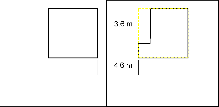

Извините. Еще вопрос
Не подскажете куда обращаться в городе что бы узнать районы города не подлежащие приватизации
И еще.
В конфигурации показанной во вложении можно ли делать реконструкцию на не приватизированном участке по линии желтого пунктира
И если нет, то можно ли будет так сделать после приватизации
В моей практике был только один такой случай - земля под трехэтажным домом не приватизирована, потому что дом на три отдельных квартиры на три разных собственника. Дом с советских времен был на балансе ЖЕКа. Землю при СССР не приватизировали, а сегодня так и не разработали механизм, как это сделать. При этом в доме приватизированные квартиры.
Когда жильцы третьего этажа захотели поменять текущую крышу за свой счет и расширить жилое пространство на мансарде, им отказали в выдаче разрешения. Сначала нужно приватизировать землю, потом получить МУО (градостроительные условия и ограничения - дом находится в городе), а потом разрешение на реконструкцию части здания (крыши). При этом - в похожих домах на соседней улице сделали реконструкцию самовольно, ужасно похабно. Просто испортили вид улицы. Но городская власть не может ни их наказать, ни дать людям законно ремонтировать свою крышу и делать красиво, надежно и правильно.

Тут проблема не в собственниках.
Вопрос как трактуются отступы архитектурой
1 - Если выступающая часть строения ближе к соседу чем положено по противопожарному отступу то разрешается ли при реконструкции продолжить эту часть до конца строения или это будет истолковано как нарушение противопожарного отступа
2 - Кроме того если на не приватизированном участке разрешается реконструкция по пятну застройки то как определяется это пятно.
а) Как линия фундамента
б) Как параллельные стенам линии ограничивающие здание по периметру. Тоесть в данном случае разрешено ли будет застроить промежуток ограниченный желтым пунктиром - пустую землю "вдающуюся" в дом

Я никогда не работал чиновником, но из общения с чиновниками знаю, что они обязаны действовать только по закону. То, как происходит на практике - это уже другой случай.
Берем два закона Украины - "Про регулювання містобудівної діяльності" и "Земельний кодекс".
Земельный кодекс говорит, что:
Стаття 375. Право власника на забудову земельної ділянки
1. Власник земельної ділянки має право зводити на ній будівлі та споруди, створювати закриті водойми, здійснювати перебудову, а також дозволяти будівництво на своїй ділянці іншим особам. 2. Власник земельної ділянки набуває право власності на зведені ним будівлі, споруди та інше нерухоме майно. 3. Право власника на забудову здійснюється ним за умови додержання архітектурних, будівельних, санітарних, екологічних та інших норм і правил, а також за умови використання земельної ділянки за її цільовим призначенням. 4. Правові наслідки самочинної забудови, здійсненої власником на його земельній ділянці, встановлюються статтею 376 цього Кодексу.
Хотя есть еще понятие "землепользователь" в том же Земельном кодексе:
Стаття 95. Права землекористувачів
1. Землекористувачі, якщо інше не передбачено законом або договором, мають право:
а) самостійно господарювати на землі;
ґ) споруджувати жилі будинки, виробничі та інші будівлі і споруди.
Возможно, у Вас есть основания по документам считаться землепользователем? Не собственником, а арендатором, например?
В Законе о градостроительной деятельности на этот счет сказано:
4. Реконструкція, реставрація або капітальний ремонт об’єктів будівництва без зміни зовнішніх геометричних розмірів їхніх фундаментів у плані, ......., а також комплексна реконструкція кварталів (мікрорайонів) застарілого житлового фонду і нове будівництво об’єктів інженерно-транспортної інфраструктури відповідно до містобудівної документації на замовлення органів державної влади чи органів місцевого самоврядування на відповідних землях державної чи комунальної власності можуть здійснюватися за відсутності документа, що засвідчує право власності чи користування земельною ділянкою.
Тоесть, если ваше земля не приватизирована, и находится не в воздухе, а опеределена, как коммунальная собственность, то вы можете вести реконструкцию, если у вас формальный заказчик - органы местного самоуправления и есть документ, подтверждающий вид вашего отношения к земельному участку.
Еще есть видеоролик от ДАБИ (строительной инспекции), где они пытаются наглядно показать как должно быть правильно в большинстве случаев:
я думаю, что нет
