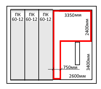

Подскажите пожалуйста, как правильно опереть участок монолитного перекрытия в моей ситуации. Вопрос завел в новой ветке, в соответствующем разделе форума стены/перекрытия: www.stroimdom.com.ua/forum/sh...d.php?t=215768
Буду благодарен за ответ здесь или там.
Изначально задача поставлена так, что на нее не может быть удачного ответа. Надо переиграть всю задумку - сделать все перекрытие монолитным, или оставить две плиты, а третью превратить в монолитный участок "Г" образной формы, вместе с тем куском, который у Вас красного цвета на схеме. Тогда и необходимость в колонне отпадет. Или сделать стальной каркас с несьемной опалубкой из несущего профнастила, и залить его тонким монолитным бетоном. Тогда тоже не нужна колонна.
Если я заменю плиты ПК 60-15 на 60-12, так что ширина узкого монолитного участка получится 750мм (нижняя часть буквы Г) - этого было бы достаточно?
Этот вариант предполагает только заливку участка, выделенного красным? если да, то его опирание будет на две стены и примыкающую плиту, верно?

Я не совсем понял, что Вы имеете ввиду под "нижней частью буквы Г". Нужно рисовать чертеж, схему.
Нарисовал схему того, как я понял Ваш ответ с Г-образным участком монолитного прекрытия. При таком варианте будет ли достаточно опирания сторон длинами 3350мм и 750мм, которые, как Вы и сказали, находятся на противоположных стенах? Либо монолитный участок должен быть расшитен, так чтобы вмесно 750мм было 1м или более?
Уточните, пожалуйста, на счет предложенного Вами второго варианта:
Здесь вы имели в виду Г-образный участок, как на схеме ниже, либо же прямоугольный участок, как на первоначальной схеме?
Рассчитать армирование для такого случая, как у вас на схеме, и выполнить его - сложно. Да и с логистической точки зрения - ради такой маленькой задачи, стоит ли искать тягач для перевозки трех плит, кран для их монтажа, опалубку для монолитного участка? Столько лишних движений и затрат.
Проще уже отказаться от плит, и перейти на однотипное монолитное перекрытие, или перекрытие из стальных балок, по верх которых уложена несьемная опалубка из несущего профлиста + заливка тонким слоем железобетона.
Спасибо большое за ответ. Суть в том, что плиты 60-12 есть в наличии, достались, так сказать, в наследство. При том с избытком. Потому хотелось бы по возможности использовать имеющийся материал. Но при этом не усложнять чрезмерно себе жизнь, разумеется.

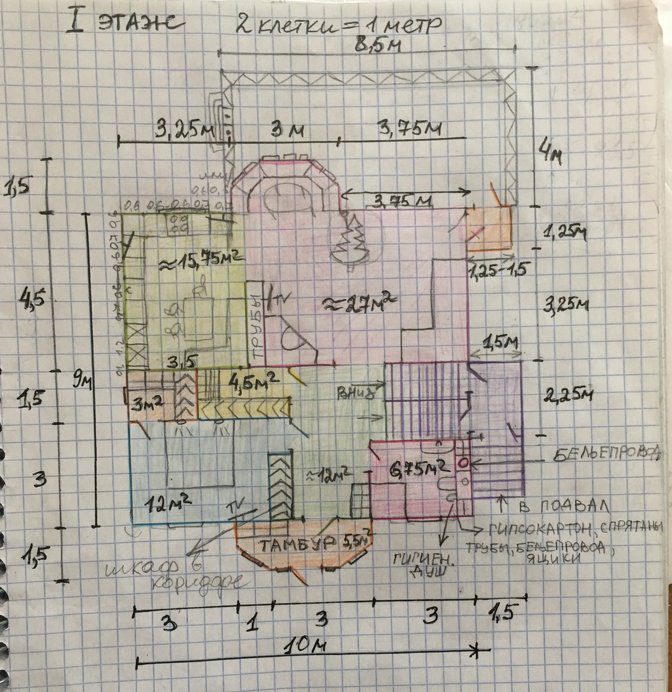

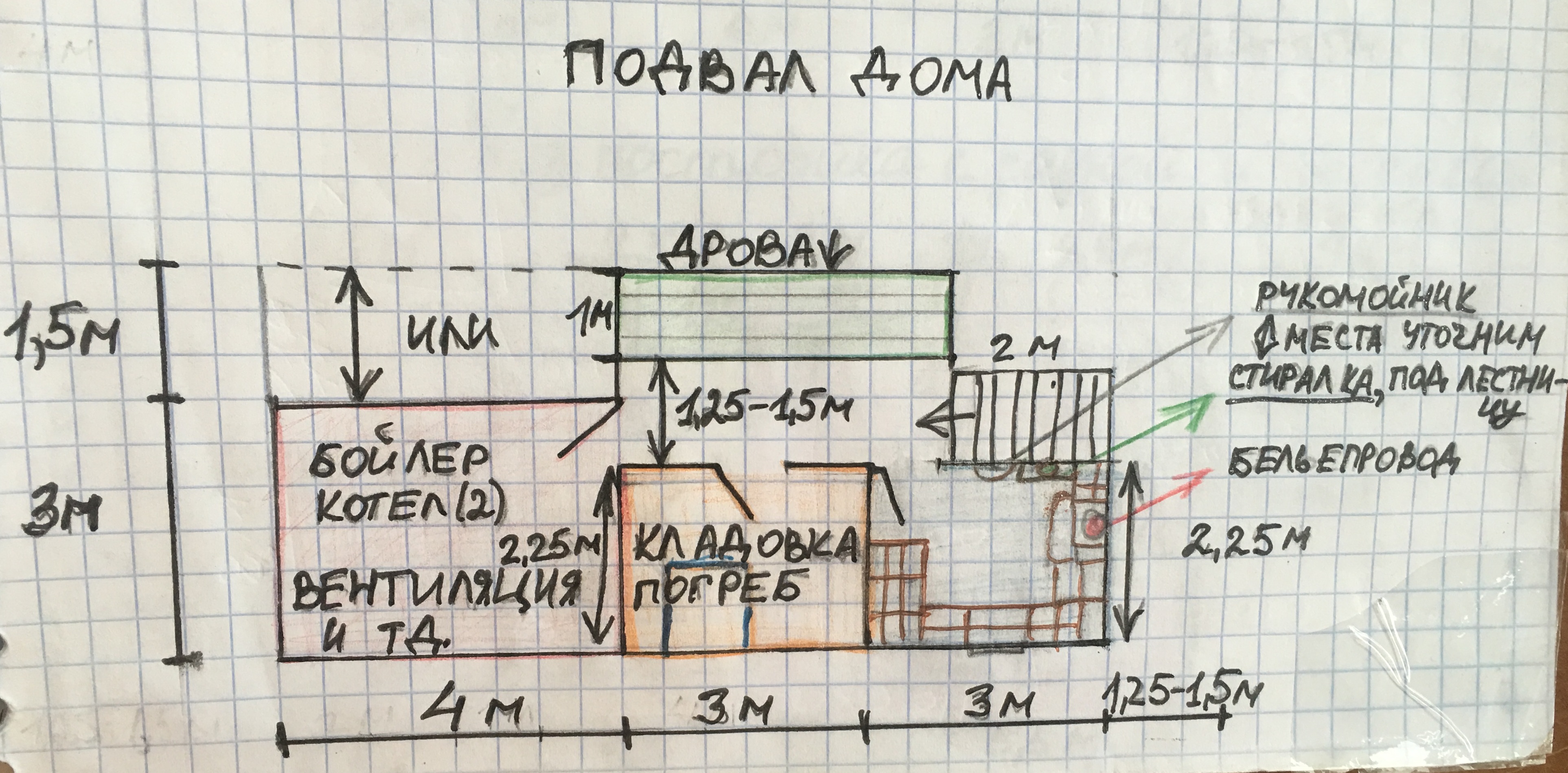

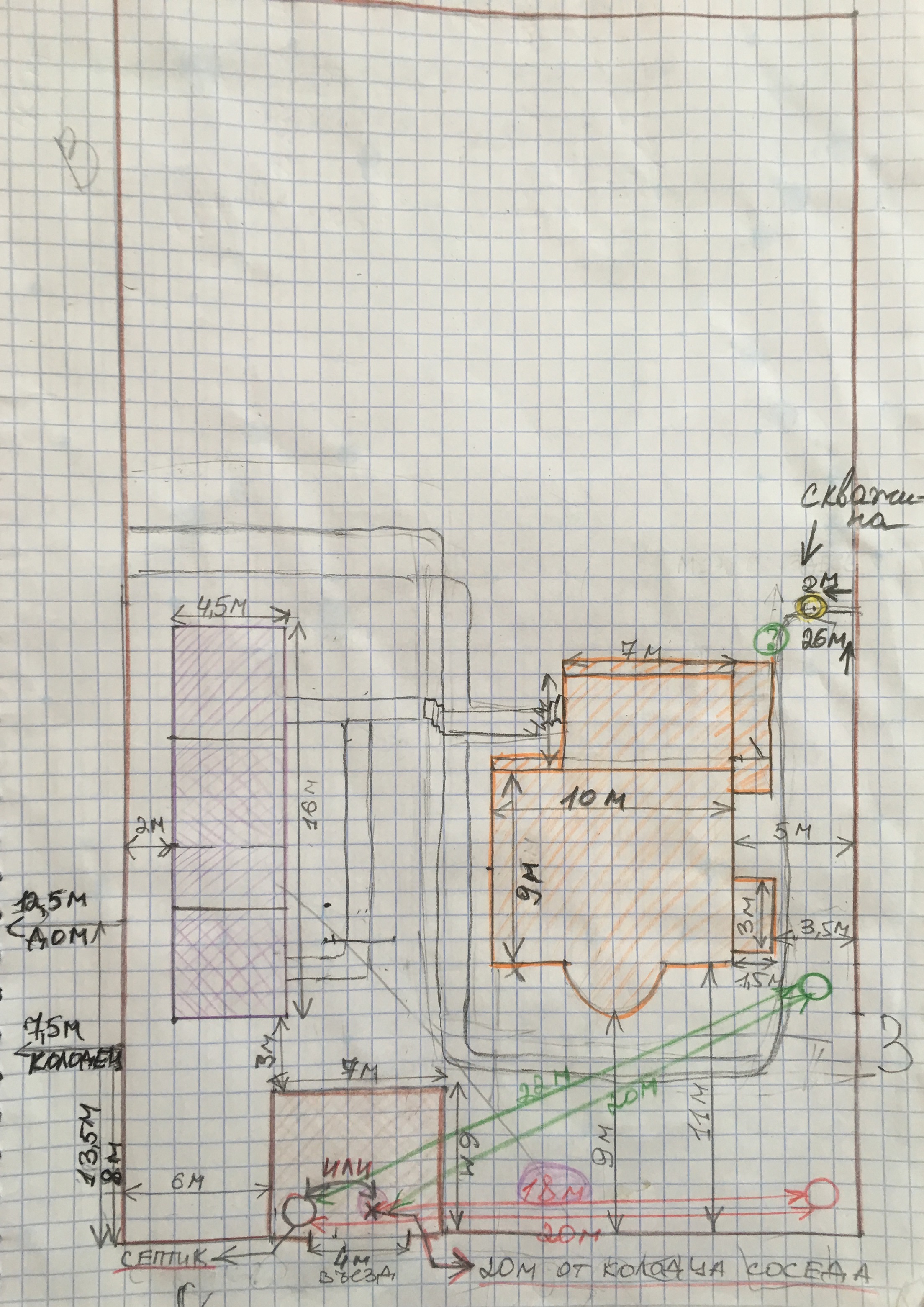

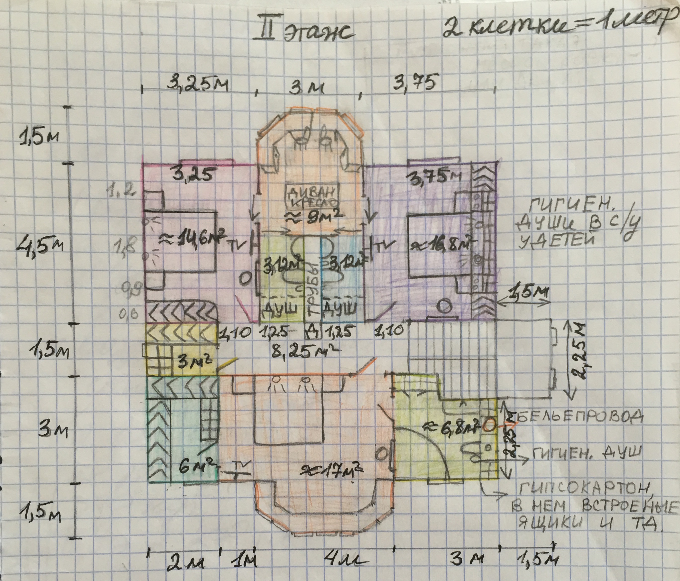

Здравствуйте, посмотрите пожалуйста и мой нарисованный план (извините за аматорские зарисовки). подскажите с Вашей стороны замечания. И сколько будет стоить нам такой проект.-
Участок немного приподнят над дорогой и имеет небольшой уклон, если смотреть на участок с дороги - уклон справа налево. если смотреть на схему нарисованную участка с домом и хоз постройкой - там где дом - сторона выше, где хоз постройка - ниже
По дому:
1. фундамент планируем из ФБС
2. дом строить из газобетона, толщина 30см, потом утеплять , толщину утеплителя еще не решили - вникаем
3. крыша битумная черепица, потом утеплять, толщину утеплителя еще не решили - вникаем
4. 2 этаж мансарда, нужно продумать вид крыши, чтоб максимально удержать высоту потолков в комнатах и разместить в будущем солнечные батареи
5. Дом хотим спроектировать энергонезависимым и теплосберегающим. В планах рекуператор точно, возможно тепловой насос (считаем, вникаем), солнечные батареи.
6. в фасадной части дома расположен подвал (фото наброски прикрепляю). в нем нужно разместить помимо прачечной и для продуктов отделение - отдельной комнатой топочная, где будут котлы, рекуператор, очистка воды и был бы интересен встроенный пылесос
7. Планируем на участке хоз постройку ( нарисовала на участке), есть такой же рисунок, как по дому. ЕЕ строить будем позже. Есть ли смысл вместе с домом подавать ее на разрешение застройки эскизом намерений? По ней тоже нужен будет эскиз и проект
8. Хотим получить документы для подачи на разрешение застройки (эскизом намерений) и нужен рабочий проект для строительства.
9. Уточните стоимость, сроки исполнения и как это будет выглядеть ( примеры подобных документов)

Доброго дня !
Покритикуйте пожалуйста , что не учли ? На пощади спален , кухни и гостиной , не обращайте внимание . Они будут уменьшаться .
Спасибо !

1) В такой гостиной будет оччччень холодно; 2) В такой прихожей будет очччень тесно; 3) В таком холле будет очччень темно;4) Если столько в доме "спящих", как на схеме, то в такой маленький туалет очередь будет около часа, не меньше; 5) В таком техническом помещении нельзя будет установить отопительный котел, особенно газовый(по нашим пожарным нормативам связь гаража и котельной ЗАПРЕЩЕНА); 6) В таком тамбуре будет всегда запах бензина(если машины на бензине работают). Да и вообще, зачем Вам 4-рьох комнатная квартира на земле? Я бы в такой не жила и такую бы НЕ КУПИЛА.:-(
Доброго дня !
Спасибо !
Ну в гостиной на мой взгляд явный избыток окон , хотя это вопрос личный, если человек готов платить за "светлость" комнаты, то....
Если убрать непонятный тамбур то места будет достаточно учитывая отсутствие мебели, а темнота холла вполне нормально
У меня кстати возникли вопросы по странному расположению несущих стен в доме
Легко сказать. Будете менять одни размеры - поплывут другие.
Из замечаний:
1. Кухня сильно удалена от служебных помещений (ванная-котельная).
2. Ванная отнесена к спальням с посылом о приватности. При этом любой гость все равно будет ходить в эту зону.
3. Так ли нужна гардеробная в самом центре дома?
И пара советов: расставьте мебель (кухню, гостиную). Это покажет Вам все по окнам и проемам. Разделяйте спальни: санузлами, гардеробными, шкафами и кладовками.
