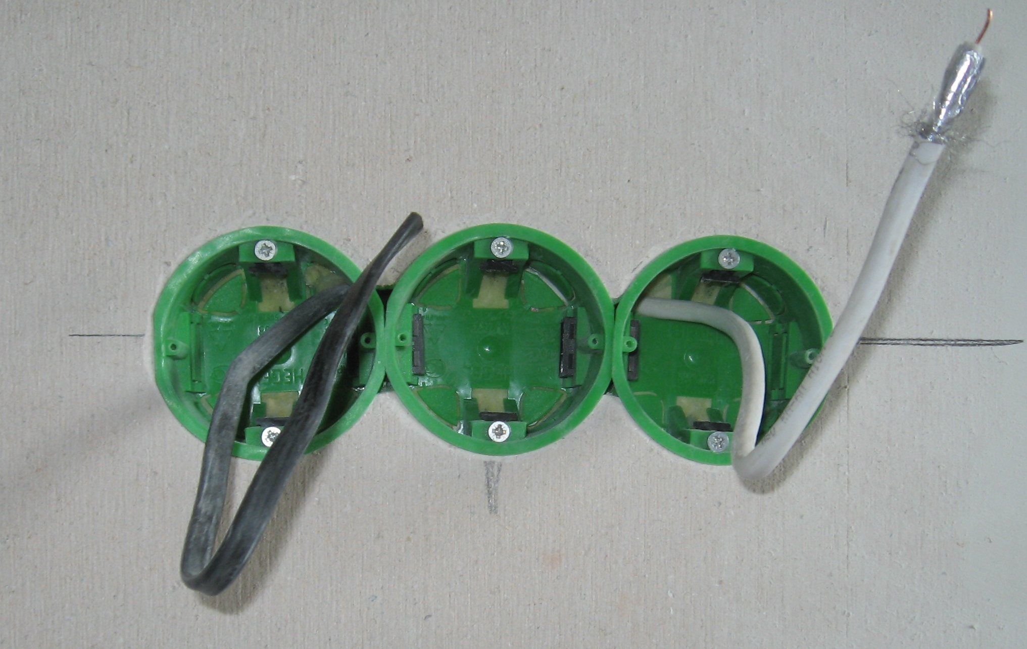

кто в теме, поясните не разумному.
черновая электрика
Точка - что это?
Доза-точка,Розетка-точка, Свет - если один проводок на потолке одна точка а если он идет дальше петлей еще на пару светильников?
Загадка сколько точек на фото по честному а не по жадности?
Ну и проконсультируйте по цене средняя и что нужно требовать от электрика, как проверить сборку щита?
на фото 3 точки,если би чисто 3 електро резетки то можно считать, и 2 точки
прикольно, как по мне то третью нужно считать просто как установка подрозетника
три точки)) работы же в 3 раза больше. Если платить не хотите, если розетки и коробки качественные можно попробовать установить все это дело самим.
