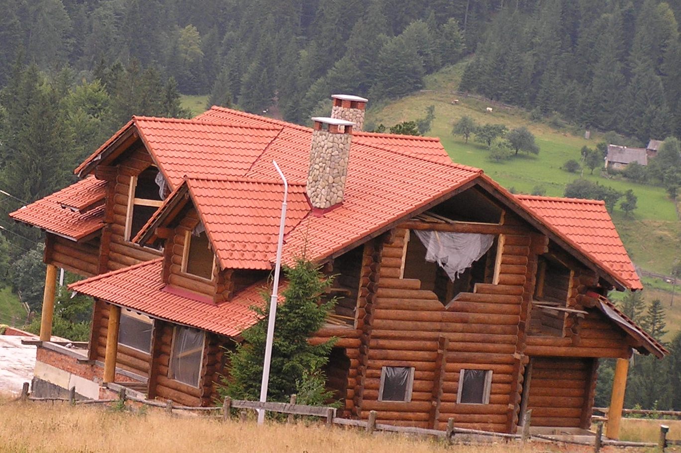

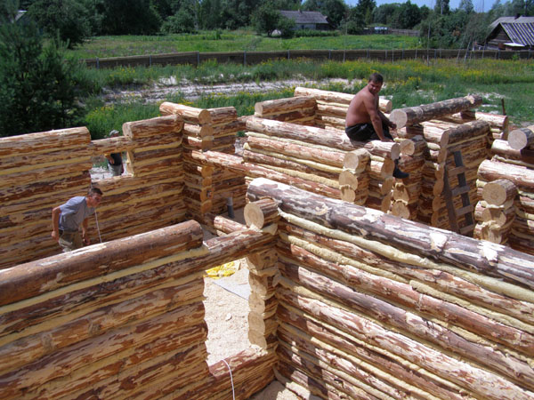

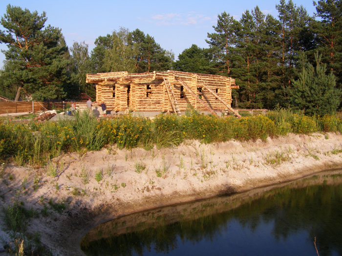

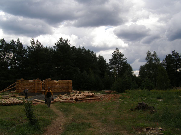

фотоаппарат вернулся из ремонта... наконец-то могу поделиться продвижением работ. на сегодня заканчиваем первый этаж, до потолка осталось 3 венца... буду рад замечаниям участников форума, если таковые будут, а так же вопросам:)

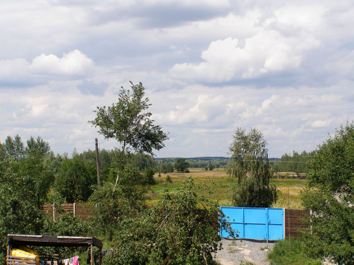

Хороший вид у Вас из окна будет!

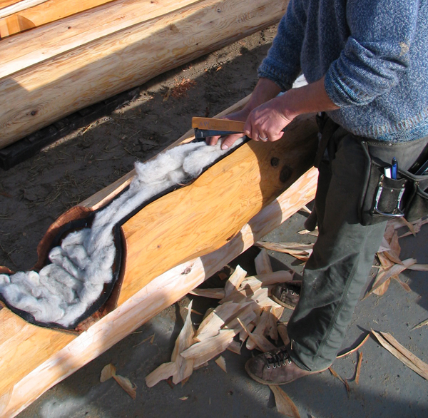

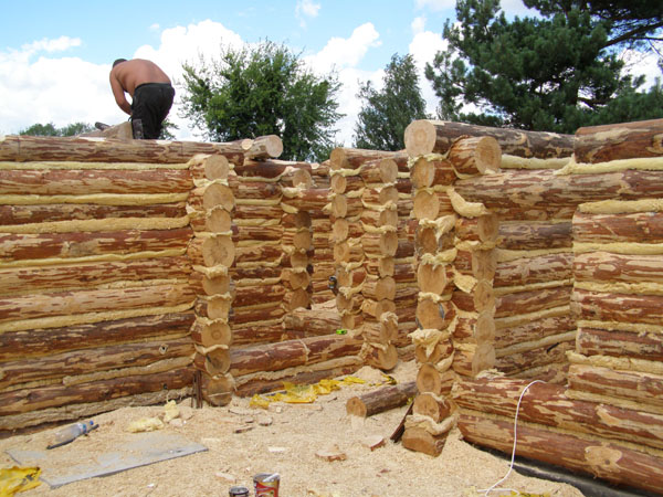

1. от 20 до 27

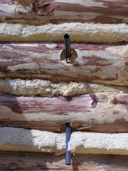

2. да Изовер. Пока про взаимодейстие с влагой ничего сказать не могу (сами понимаете только строю), но думаю, какой материал из используемых не взять у всех приблизительно все одинаково в этом плане. Зато пакля на таких объемах получится раза в три дороже. В Канаде, например вообще шерсть используют. Ее кстати в Вашем регионе (овечью) вообще выбрасывают (на сколько мне известно)
3. ну это как договориться:) вообще то начинается от 1000грн за куб. с телефоном пока повременю. Во первых: пускай доделают, чтоб не грешно было посоветовать их другим людям; а во вторых: в этом году они заняты до октября, а на следующий у них уже один заказ есть (со временем правда еще не определились)
4. Проект Архоновский (дом в рододендронах) можно поискать на их сайте, у меня к сожалению электроного варианта нет, да и в принципе, он переделан (убран гараж, эркер, объеденены душевая на первом с котельной, на втором две спальни в один большой зал) так что кроме наружных размеров, да и те подправленные ничего почти не осталось:oops: Да и сам проект не под деревянный дом, а под кирпичный. Я посоветую выбирать все таки из деревянных проектов.
5. Хочеться оставить так (видел такие варианты в интеренете - бомба!!!), но как получиться не знаю... на этот счет много разных мнений относительно как будет вести себя дерево если заболонь оставить - от "это обязательно приведет к плесени" до "если обработать антигрибком, кароедом и т.д. то все до фени". Пока не определился какую сторону принять:)

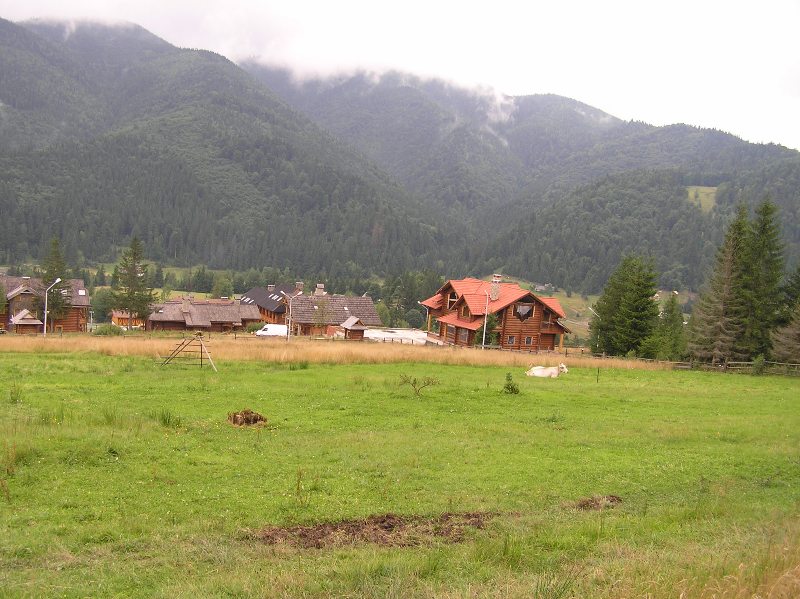

Кстати, на Вашем фото, в далеке дома из оцелиндровки, а Вы почему решили выпасть из общего ряда?
п.с. на фото канадский вариант утепления шерстью и вид нешлифованого дома
Рядом находится большой туркомплекс. Все дома построены не из оцилиндровки, а из полубревен (не лафет) большого диаметра ручной обработки. Т.е. внешние и внутренние стены сделаны из половинок бревна, при этом внутри дом не утепляется ничем. Такую технологию увидел впервые.
На фото при увеличении все это видно.

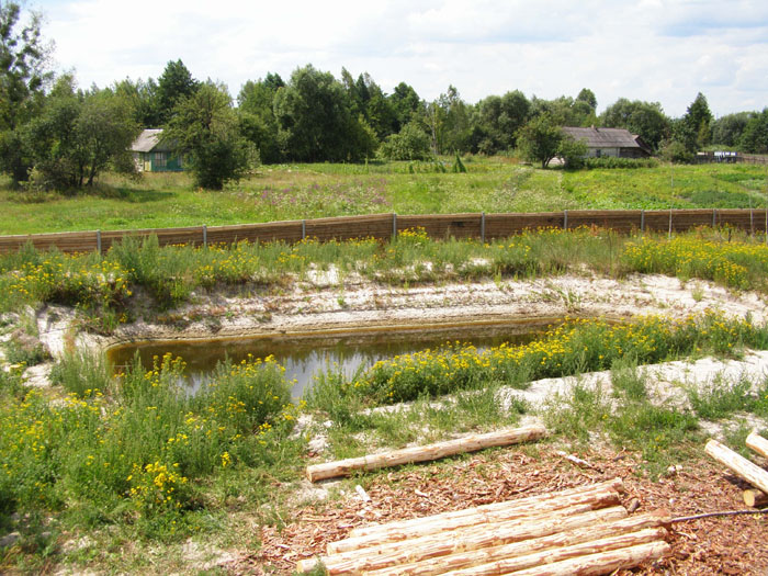

К строительству планирую приступить не раньше чем через 1,5-2 года. Хочу закупить зимнего леса и дать ему просохнуть около года.
Сейчас присматриваю проект и хорошую бригаду рубщиков, определяюсь с диаметром бревна и другими тонкостями строительства.

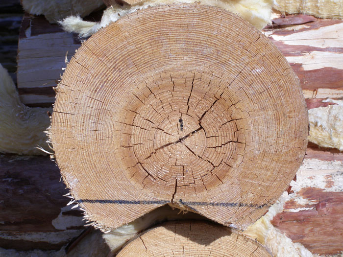

копнул немного в глубь по срубам на нашем форуме... нашел интресные цитаты у Metisa:
"Также заболонь ссыхается больше, чем ядро"
"При оцилиндровке этой классической ядровой породы срезается более рыхлая (верхняя) часть – заболонь, а остаётся более твёрдая – пропитанное смолой ядро"

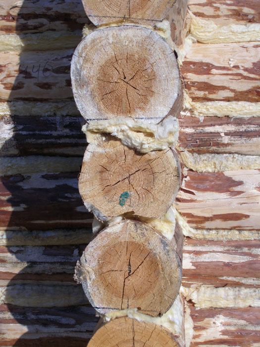

в связи с этим привожу ряд фото, на которых можно увидеть что ядро , как раз, менее пропитано смолой чем крайний слой, хотя, безусловно, ядро плотнее крайнего слоя.
кроме того видно, как начинается процес естественной усушки (ядро уже пустило трещины).
с момента спила до фото прошел месяц (правда очень жаркий) что будет дальше посмотрим:)

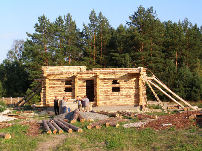

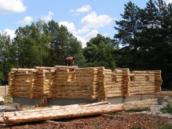

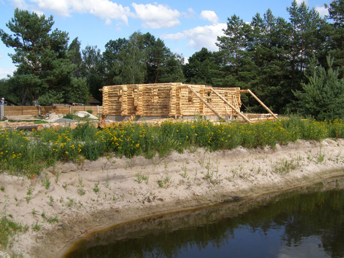

решил добавить пару фоток:)
все-таки первый этаж прошли!
вид снаружи, вид из зала (балки-пререкрытия между первым и вторым)
Красота :beer:
Место чудное просто.
Текстура прикольная очень получается.

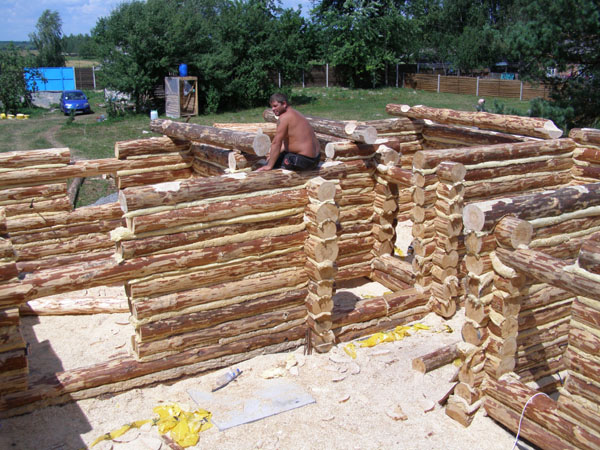

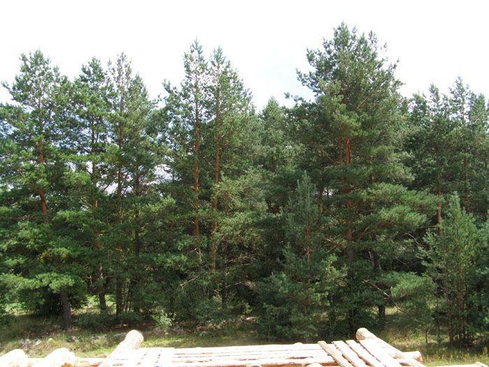

как приятно посмотреть по сторонам с уровня 2 этажа!...
виды с будущих балконов: на лес, на дорогу (в далеке ивы у р. тетерев), на пруд.....
не смог удержаться:)

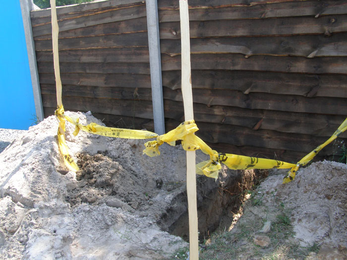

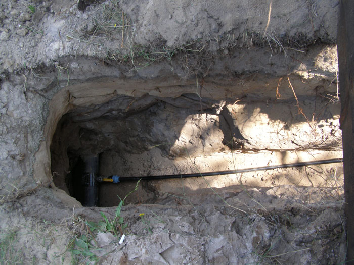

освежу немного ветку, тем более, что немного продвинулись вперед....
на фото:
подключили воду (от водопровода), погнали второй этаж (вернее мансарду), копаем септик....

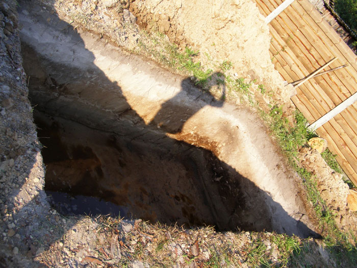

2. Под навесом бревна при естественной усушке дают меньше крупных трещин. А если и будут бревна с трещинами, можно в этом месте вырубить паз и таким образом эта трещина будет скрыта под другим бревном.
  • 3 тижні потому...

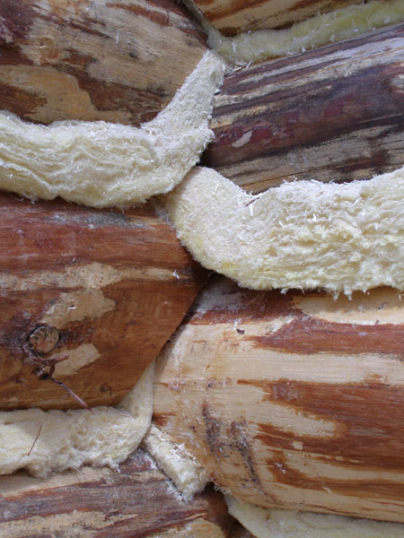

и еще в качестве уплотнителя я использовал изовер, который сечас торчит со всех сторон (еще не конопатили), не будет ли он мешать качественному нанесению?
:beer:
Такая же ерунда. По возможности порезали. Нанесению антисептика мешать точно не будет - а покрытие вы наносить планируете не ранее весны, как я понял. В любом случае до меня уже дошло, что это было не совсем верное решение, по этому мы планируем пройтись по домику герметиком :beer:
