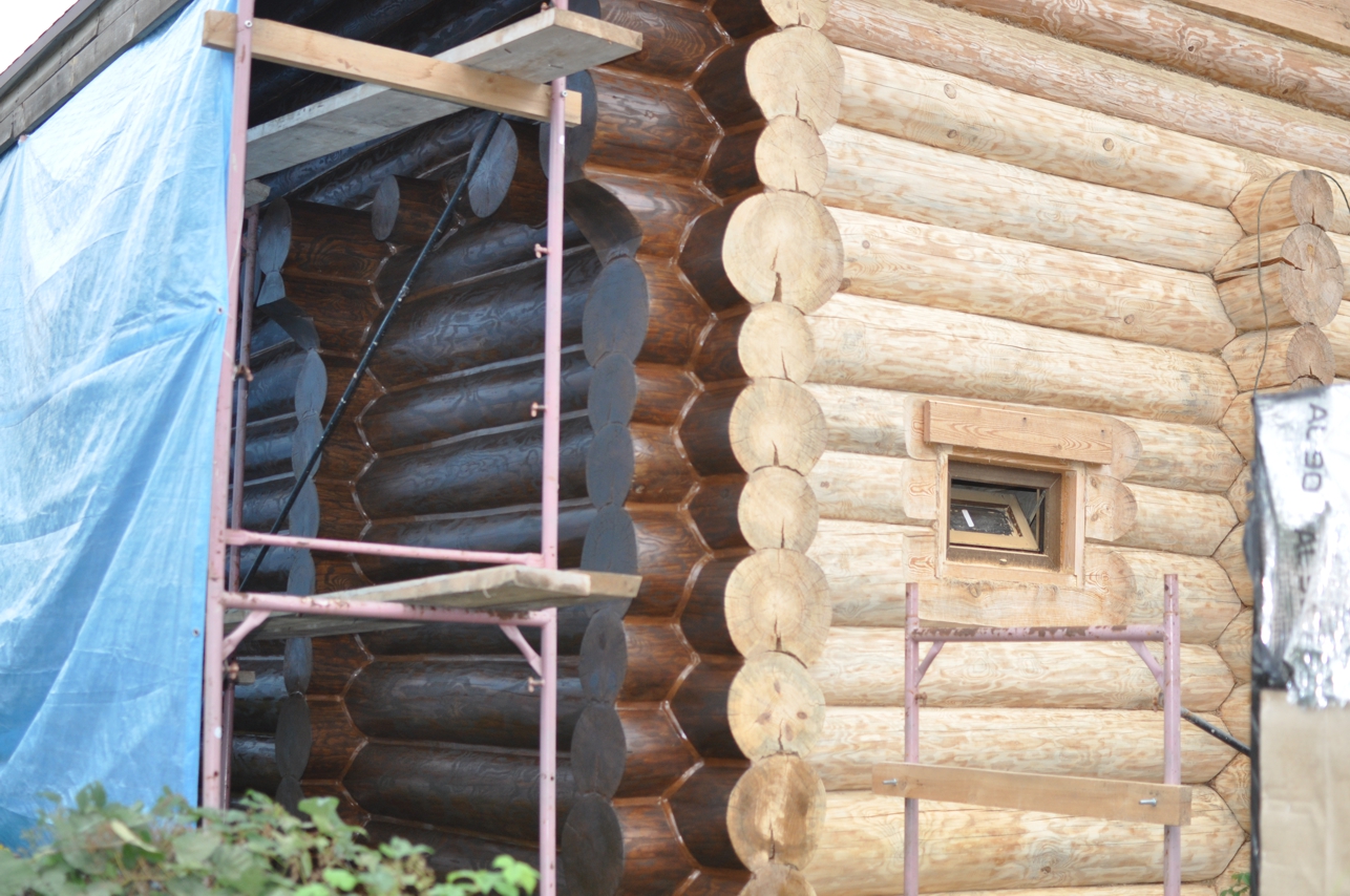

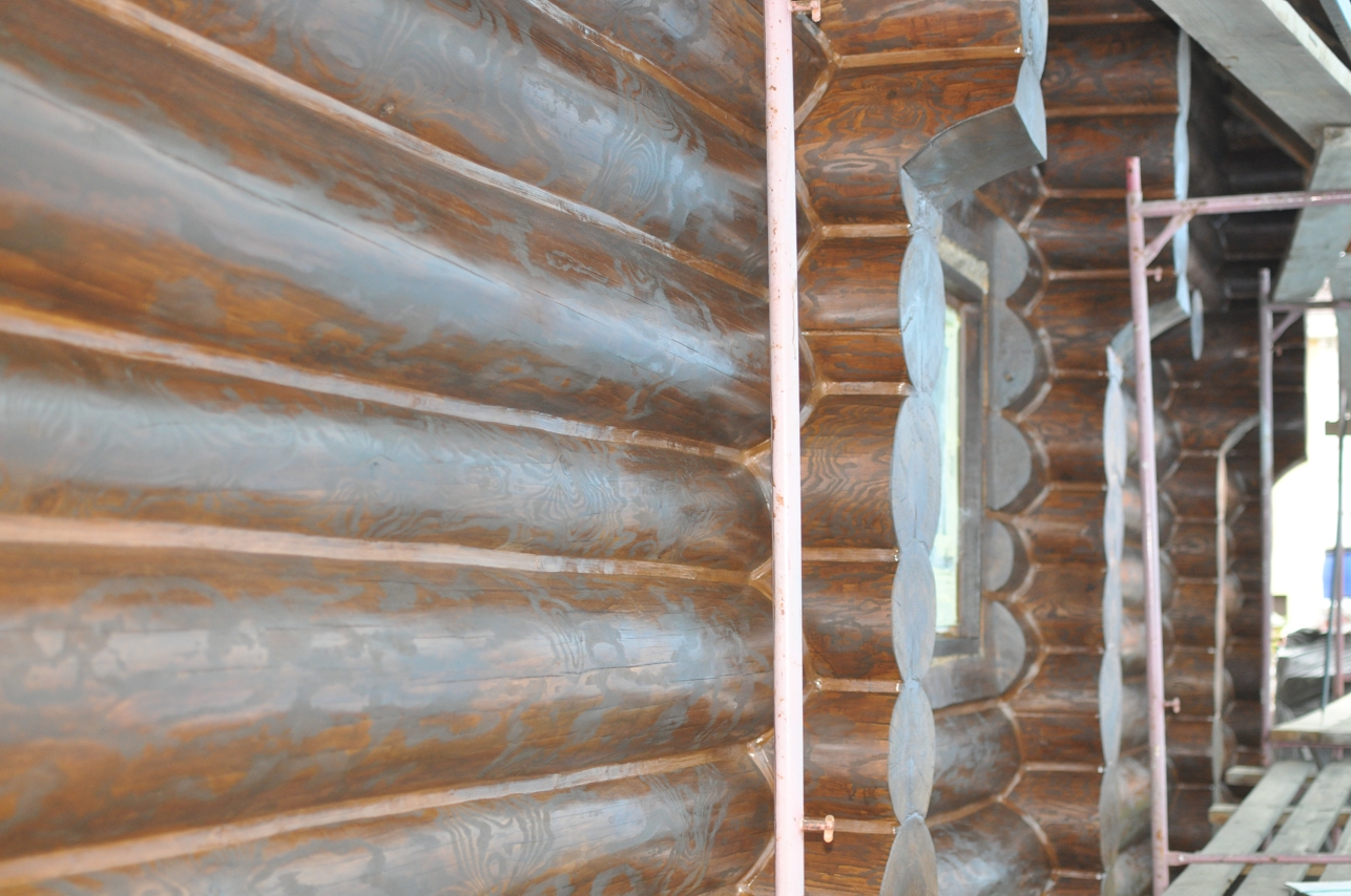

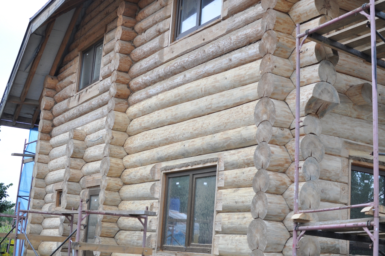

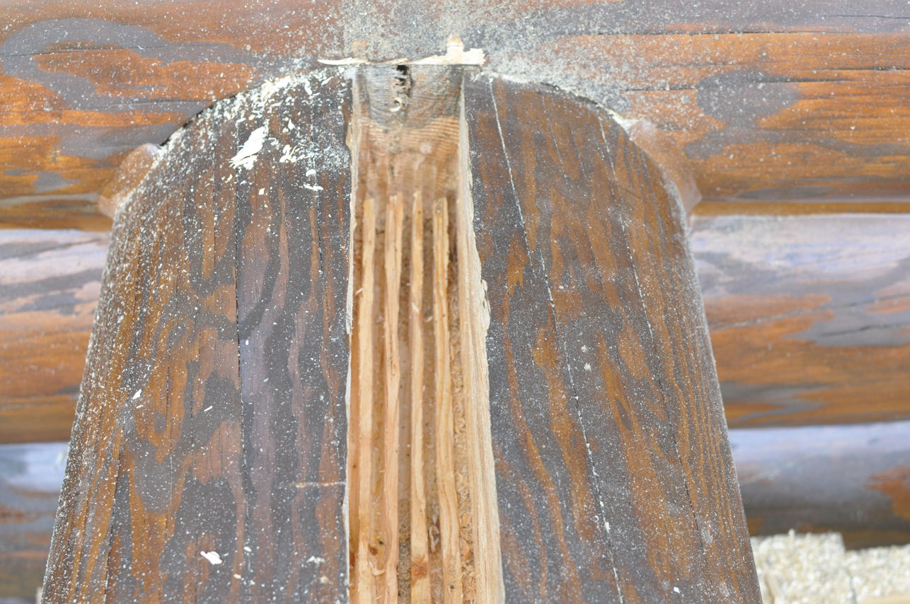

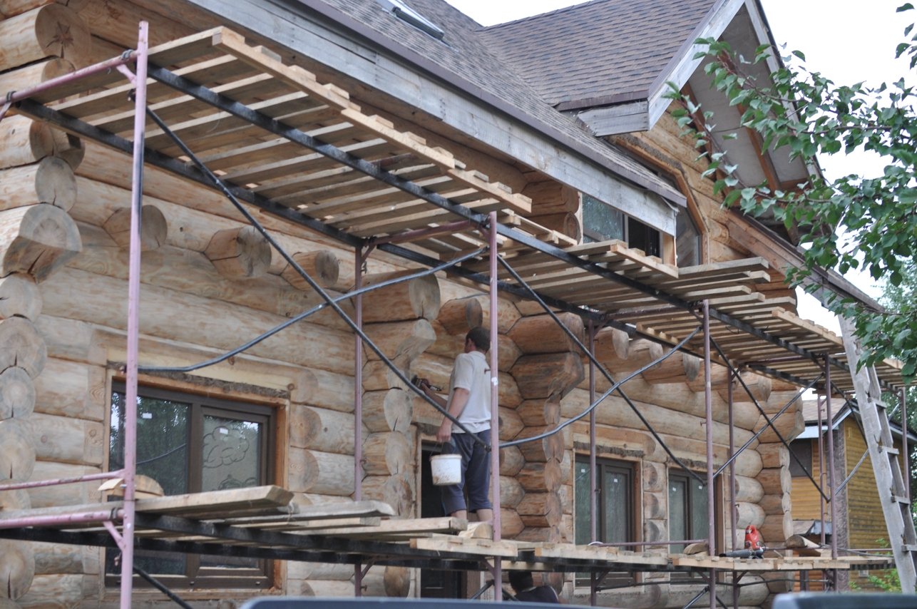

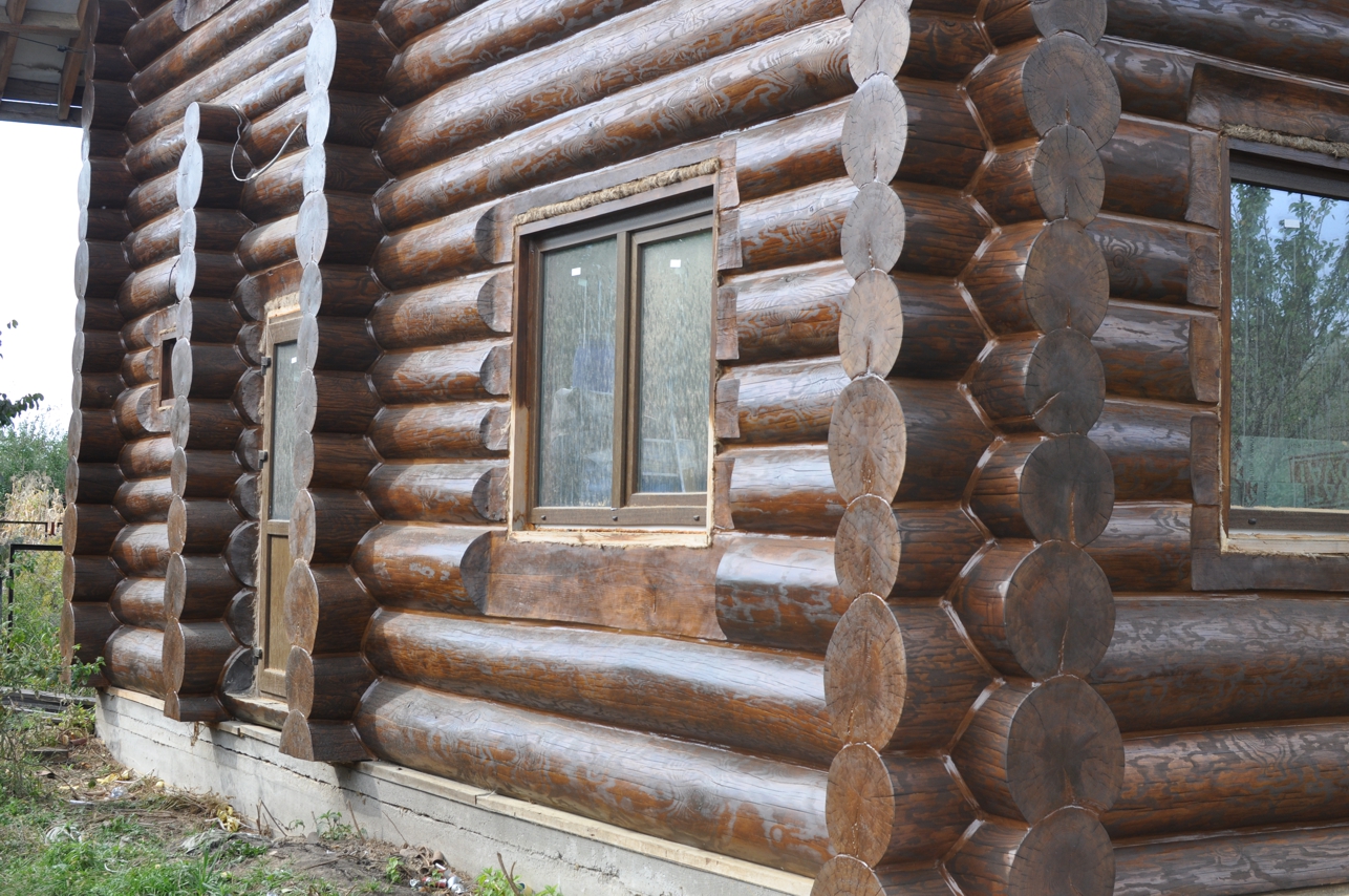

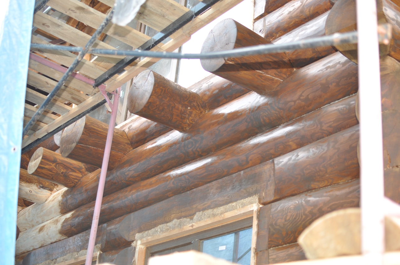

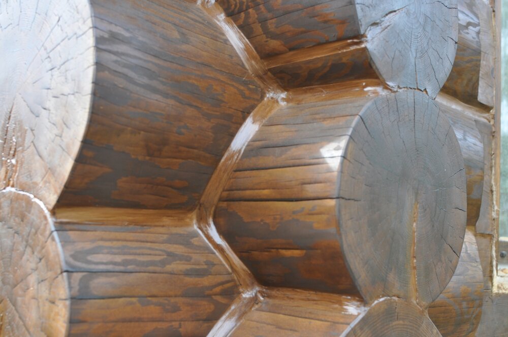

Работы идут медленно, но каждая сделанная стена радует глаз. Полностью сделаны две стены с северной и западной стороны.. Ушло 130 кг герметика!!!!!:o Южная заканчиваем шлифовку, а восточную уже покрыли первым слоем лазури и обнаружили, что герметик закончился... А в Адлере обещают только после 13 сентября... Теперь ломаю голову, что делать. То ли искать аналог, то ли ждать и неизвестно какие сюрпризы принесет погода. Если искать аналог, то не хуже. Остались самые трудные, с точки воздействия ультрафиолета, стены. А надо еще 130 кг... Может, кто что посоветует?
Есть шведский герметик. Стоимость сейчас озвучить не могу, так как на фирме выходной. Но смогу помочь в понедельник со скидкой.
У Вас стены покрыты краской поверх герметика?
Или это на фото так кажется?
буду ждать, тем паче мне нужно еще 500 кг на внутрянку
Нет не кажется. Грунт, лазурь, герметизация и второй слой лазури...
Внутри придется сначала герметик, а потом вскрытие. Вскрывать будем горячим составом льняное масло + воск 25-30%.

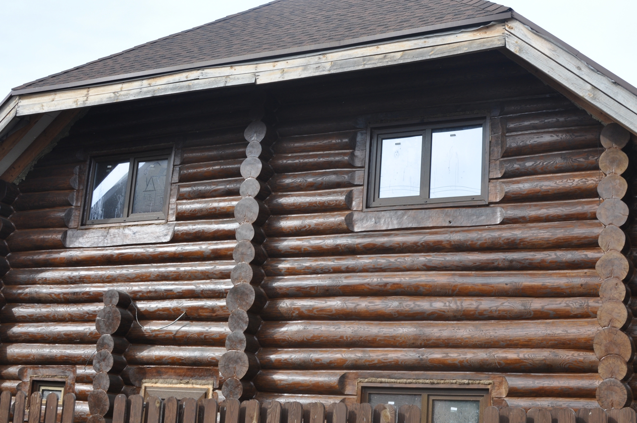

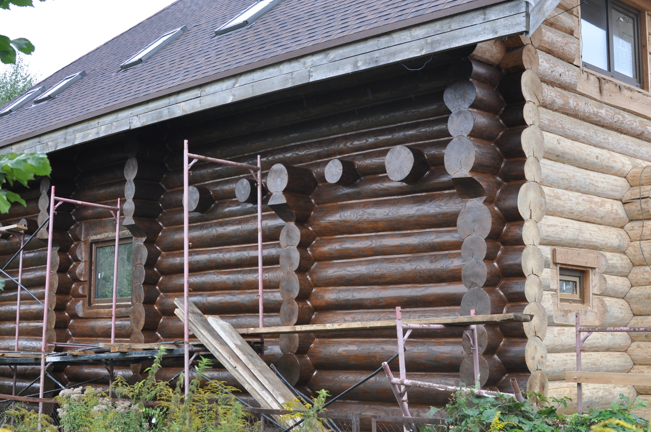

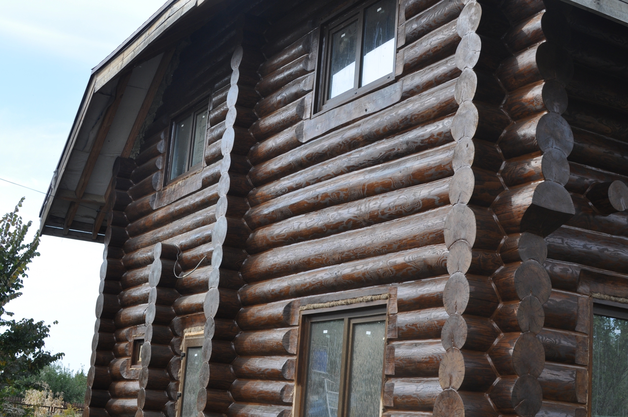

Ну вроде Наружная отделка стен подошла к концу.
На следующий год оставляю Цоколь, террасу и три навеса над входами, подшивку крыши и лобовой доски.
В этом году еще надо решить проблему с наличниками. Встал вопрос какого цвета их сделать? Все получилось в один цвет...
Еще хочу успеть в этом году по наружке успеть сделать балкончик. Сейчас будут сделаны лаги, а позже, если позволит погода, то и сам балкон (не выгодно везти материалы, поэтому привезу с досками пола.)

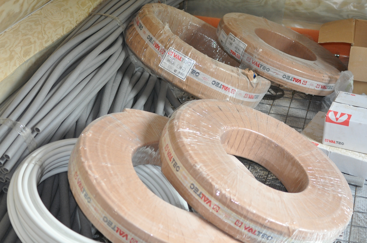

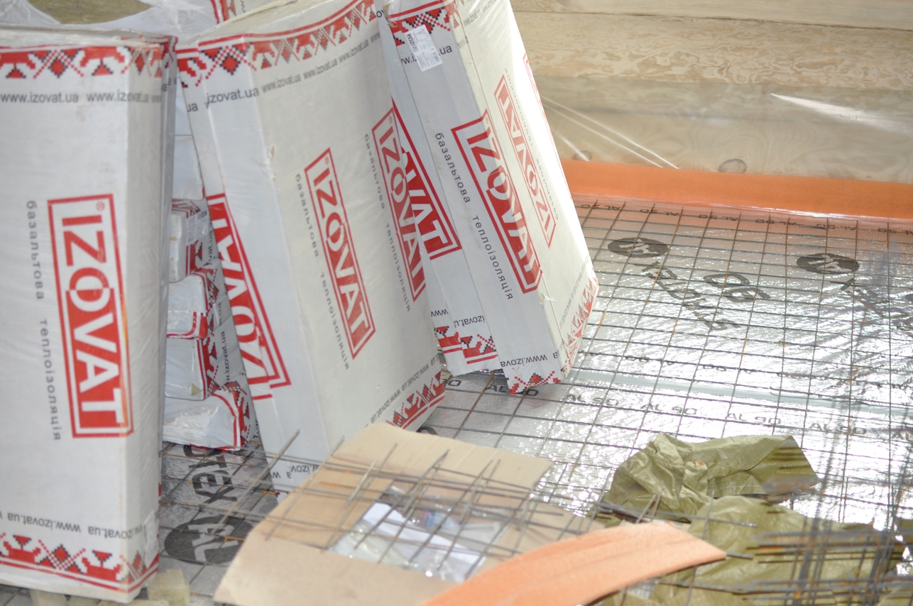

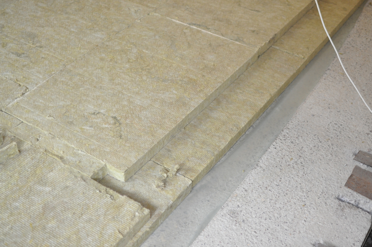

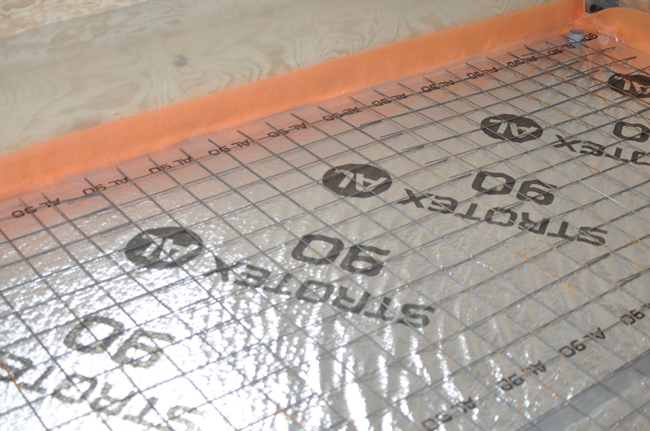

Итак надо переходить во внутрь. Сейчас главное успеть до морозов с отоплением. Первый этаж - планируется утепление базальтовым утеплителем 100 мм.+ 80 мм стяжка. Для теплого пола будет использована система Valtec. Шаг труб буду укладывать 100 мм. Вообщем такое начало...
Наличники сделайте белыми. Получится очень отлично, на фоне темного цвета стен дома.
Советую светлее сделать. А то уж как-то мрачновато (сорри - это чисто мое субъективное). Сделал бы их не белыми - слищком контрасно.
Чего-то по середине. Цвета светлого ореха, Сосны, лиственницы.
Ну и лобовую доску и остальные элементы тем же цветом.

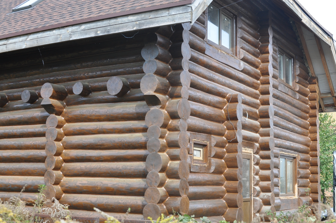

На третьей фотографии "жесткий" порог для улавливания воды под дверью. Не годится так. Нужен отлив, хотя бы временный.
Изначально дом планировался светлым - золотой дуб и под этот цвет были заказаны окна. Борьба с синевой внутри потребовала много трудозатрат. Поэтому решил на наружке не бороться исделать чуть темнее, чем золотой дуб. На адлере, в связи с тем что стены дома будут в тяжелых условиях, посоветовали взять еще потемнее и дали мне 3 пробника от золотого дуба.. Самый темный оказался самый красивый. Фото не может передать цвета дома. Цвет получился - хамелеон, под разной освещенностью - по разному смотрится. И прожилки - как будто серебрянкой отливают.
Он так уже 3 год стоит :D Там еще навес крыши спасает. Плюс порогом накрою. Вот северную сторону, с таким порогом, ты прав, буду прикрывать чем то.

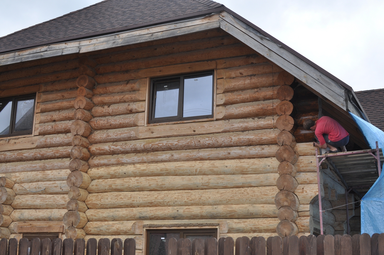

Где то мелькал вопрос о стоимости герметизации дома. У меня получилось 176 гривен 1 метр квадратный. Если посчитать всю в комплексе наружку (герметизацию, шлифовку и покраску)- 360 гривен 1 метр квадратный
Нормальная цена. На 1 м.кв (4м.п.) расход герметика -1 туба (600мл) ,работа в среднем по Киеву 100грн м.кв.или 3 енота,но это предел,обычно 2 -2.5 за м.п (курс 8) стоимость тубы 70-80 гривасей+малярный скотч ,нормальный ценник для качественной работы.
Тут (думаю поняли где) мы делаем герметик практически по такой же цене,а вот шлифовка и покраска в разы дороже, шлифовка 300рэ, грунт 20рэ, покраска 80рэ (слой)
парни 768м.кв ахнули с 7августа по 24 сентября с отбеливанием втроём (только шлифовка) за почти за 8 тон енотов,довольные как удавы.На следующий год уже 8км герметика ждёт,Эх,дома бы такие объёмы.
Немного подправлю. С удовольствием куплю герметик по 70-80 гривен за тубу. Пока беру по 6,5 евро минус скидка, с помощью форумчан. Ленту не использовали, но использовали шнур уплотнительный от 8 до 30 мм. И расход герметика вышел 1,2 кг на 1 м.кв.
Это что? дом сделан из спичек? У меня всего 760 м.кв. Сделано 250 м.кв. - это получилось 1120 метров. Т.е. всего 760 м.кв будет примерно 3400 метров. Странно платить такие бешеные деньги за шлифовку, а дом строить из дешевого леса....
99alex, а как считаются квадраты, с учетом округлости бревен или как обычный погонный метр...? И еще вопросик, герметизировали только снаружи или внутри тоже?

))))) нет, это два дома. Один 768м.кв это внутрянка и чуть меньше снаружи всего 1200кв.м.+ 800м.кв второй дом . шлифовка считается с учётом 1.2 коэффициента

Я привел свой пример по площади стен, а подсчет метража швов - велся по среднему расходу герметика. Хотя это все относительно. Одни называют цену по площади стены. Другие завлекают низкой ценой, а потом рассказывают Вам про коэффициенты при расчете :D
Да и шлифовка бывает разная. Одно дело шлифануть оцилиндровку, а другое - вывести дикарь в мягкую окружность.
Опять же, что касаеться герметика, можно сделать шов 1 см, 2,5см (как у меня), а в некоторых "американских фильмах" видел 4-6 см.
подобный вопрос для себя решил так www.stroimdom.com.ua/forum/showpost.php?p=3113688&postcount=146
тоже окна получились почти в свет сруба, решил подсветлить их.

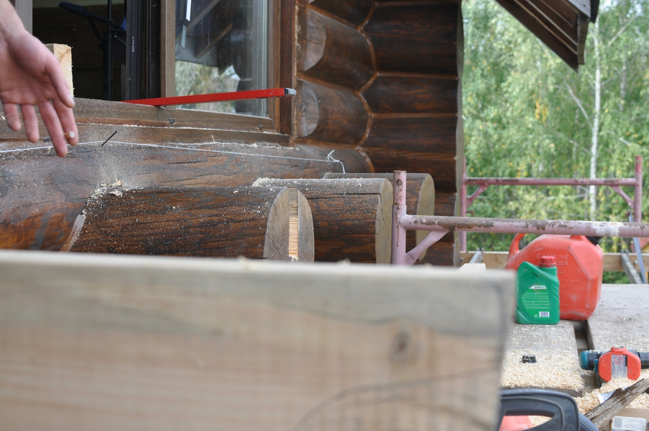

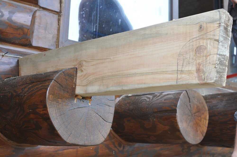

Да, стяжка через ленту будет примыкать к бревнам. Решение у меня есть, в бане где мы сейчас живем. Попробую завтра сфотографировать и выложить. В нем проходит водопровод и кабель. В новом доме, планирую проложить в нем проводку.
Если не секрет, из чего делали наличники?
не секрет. у меня нет наличников)) это все обсада цельная, сфоткаю ее в разрезе завтра (у меня остался кусочек), так будет понятно. обсада из сосны, красилась тем же что и сруб, тикурилой валти колор.
Я тоже обратил внимание, что решение вообще без Наличников ))))
Очень прикольно сделано.
Инетересен замок верхний (вертикальной стойки с верхней полкой)?
