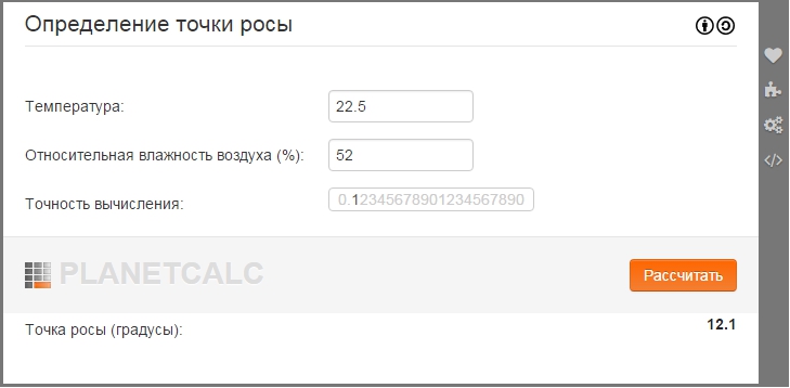

yriy1 Опубліковано: 8 січня 2016 Поділитись Опубліковано: 8 січня 2016 Я когда-то давно в какой-то теме долго объяснял почему после утепления дома может появиться конденсат на окнах. По той же причине, чем лучше утеплен дом, тем больше внимания нужно уделять ликвидации мостиков холода. Да если СП рассматривать как мостик холода Померяли бы для полной картины влажность в доме и температуру стекла при подаче +39С и +43С. Многое думаю зависит от типа отопительного прибора и расположения. Наверное с точки зрения ликвидации конденсата лучший вариант конвектор под окном (с узким подоконником) или подогрев самого окна теплым подоконником (откосами?). Кстати, а какой с/п у Вас? Пирометра нет Влажность 50% ( т. 21-22С подача 42С) сейчас конденсата нет ( на улице +1) СП 4-10-4-10Ar-4i Посилання на коментар Поділитися на інших сайтах More sharing options...
Dmode Опубліковано: 8 січня 2016 Автор Поділитись Опубліковано: 8 січня 2016 Пирометра нет Влажность 50% ( т. 21-22С подача 42С) сейчас конденсата нет ( на улице +1) СП 4-10-4-10Ar-4i Без замера температур стекол, этот разговор ни о чем. У меня есть пирометры которые не корректно отображают влажность (на 20% больше, и на 15% меньше). Только зная температуры можно вычислить какой из них более точен. Например сейчас: температура в помещении +22.5, влажность 52%, температура поверхности стекла внизу в углу +10.6, внизу по середине +11.9, по центру стеклопакета +20.1. за бортом -4.5 стеклопакет 4i-16ar-4-16ar-4i, обычная алюминиевая дистанция Находим точку росы для воздуха данной температуры и влажности: Видим что температура поверхности стекла возле нижней дистанции (мост холода присутсвующий во всех стеклопакетах) находится ниже точки росы, а поскольку конденсат там действительно присутсвует, можно сделать косвенный вывод что гигрометр не врет. Так что Вы не сможете быть уверенными в правильности показаний Вашего гигрометра, пока не замеряете температуры. 4 Посилання на коментар Поділитися на інших сайтах More sharing options...
sov1178 Опубліковано: 8 січня 2016 Поділитись Опубліковано: 8 січня 2016 Так что Вы не сможете быть уверенными в правильности показаний Вашего гигрометра, пока не замеряете температуры. Можно для проверки взять два градусника и сделать самый простой психрометрический гигрометр самому https://ru.wikipedia.org/wiki/%D0%9F%D1%81%D0%B8%D1%85%D1%80%D0%BE%D0%BC%D0%B5%D1%82%D1%80 . Таблица для определения влажности есть здесь meteoweb.ru/phen019.php (помнится в сети даже калькулятор где-то был для этого). Для измерения температуры стекла пирометр не обязателен (да и не уверен, что любой пирометр температуру поверхности стекла корректно замеряет) - можно какой-нить контактный термометр взять (мультиметр с термопарой или датчик наружной температуры от метеостанции приклеить на стекло, в крайнем случае обычный спиртовой термометр можно прилепить как-нибудь). Dmode, у меня к Вам еще вопросик по управлению СО - я правильно понимаю, сейчас у Вас управление температурами в комнатах производится через веб-интерфейс? Удобно ли это? 3 Посилання на коментар Поділитися на інших сайтах More sharing options...

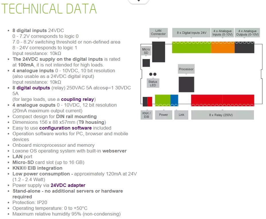

sov1178 Опубліковано: 8 січня 2016 Поділитись Опубліковано: 8 січня 2016 А в чем разница своего и стороннего? Спасибо! Темку читал, но там не много информации. Сам по себе этот miniserver имеет у себя внутри web-сервер, или все сделано через "облачные технологии"? Проще говоря если локальная сеть в доме не подключена к инету оно работает? И еще, выходы на термоприводы релейные? 1 Посилання на коментар Поділитися на інших сайтах More sharing options...
Dmode Опубліковано: 8 січня 2016 Автор Поділитись Опубліковано: 8 січня 2016 Спасибо! Темку читал, но там не много информации. Сам по себе этот miniserver имеет у себя web-сервер, или все сделано через "облачные технологии"? Проще говоря если локальная сеть в доме не подключена к инету оно работает? И еще, выходы на термоприводы релейные? Если нет выхода во внешнюю сеть все работает, просто не будет доступа онлайн, и плюшек тапа уведомлений, синхронизации времени. Выходы релейные на 5А. Вот детали. 1 Посилання на коментар Поділитися на інших сайтах More sharing options...

fim Опубліковано: 8 січня 2016 Поділитись Опубліковано: 8 січня 2016 Да собственно это интересовало. Удобно всегда иметь доступ к статистике. Допустим ваше железо легло в данный момент, но если веб сервер сторонний вся инфа до этого момента доступна. и Вас с праздниками ("Допустим ваше железо легло в данный момент") на сколько я понимаю: * там есть слот для sd карт и логи/статистику можно сбрасывать туда * а так, головки нормально открытые, управление ц.насосами и т.п. тоже можно сделать так что бы при ЧП (котроллера) система СО просто работала в "обычном" (штатном) режиме без точного регулирования алгоритмами контроллера , например, Тподачи по погодозависимой кривой 1 Посилання на коментар Поділитися на інших сайтах More sharing options...
Dmode Опубліковано: 8 січня 2016 Автор Поділитись Опубліковано: 8 січня 2016 и Вас с праздниками ("Допустим ваше железо легло в данный момент") на сколько я понимаю: * там есть слот для sd карт и логи/статистику можно сбрасывать туда * а так, головки нормально открытые, управление ц.насосами и т.п. тоже можно сделать так что бы при ЧП (котроллера) система СО работала в режиме без точного регулирования алгоритмами контроллера, например, Тподачи по погодозависимой кривой Логи и конфигурация по умолчанию размещены на СД карте. В моем случае температура подачи в систему регулируется по погодозависимой кривой котлом, без участия контроллера. Контроллер же только отсекает нужные контуры при достижении нужной температуры. При выходе из строя контроллера, все нормально открытые термоприводы на коллекторе откроются, и температура будет держаться несколько выше заданной на контроллере, без возможности поконтурного регулирования. 2 Посилання на коментар Поділитися на інших сайтах More sharing options...

fim Опубліковано: 8 січня 2016 Поділитись Опубліковано: 8 січня 2016 Логи и конфигурация по умолчанию размещены на СД карте. В моем случае температура подачи в систему регулируется по погодозависимой кривой котлом, без участия контроллера. Контроллер же только отсекает нужные контуры при достижении нужной температуры. При выходе из строя контроллера, все нормально открытые термоприводы на коллекторе откроются, и температура будет держаться несколько выше заданной на контроллере, без возможности поконтурного регулирования. я собственно это и предположил а тема "Допустим ваше железо легло в данный момент" - имхо очень важна для моделирования поведения контроллера/ов И уровень/и защиты определяют качество изделия и кода например у моего котла (его контроллера) 3 (три)! уровня защиты, что выгодно его отличает/выделяет от конкурентов и уже помогало мне/СО пару раз 1 Посилання на коментар Поділитися на інших сайтах More sharing options...
