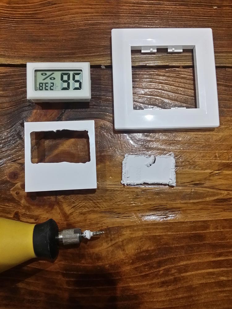

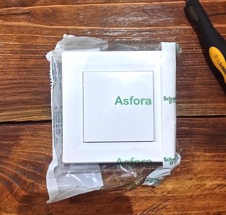

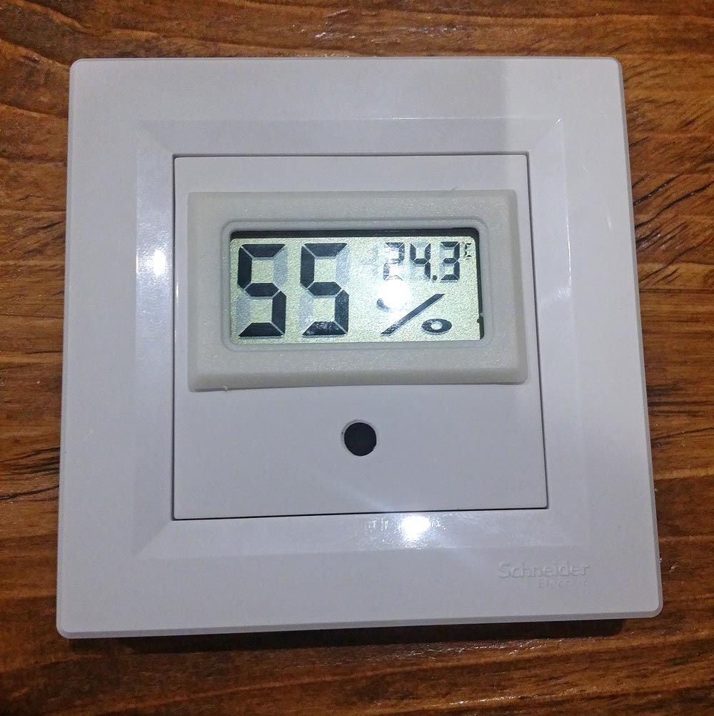

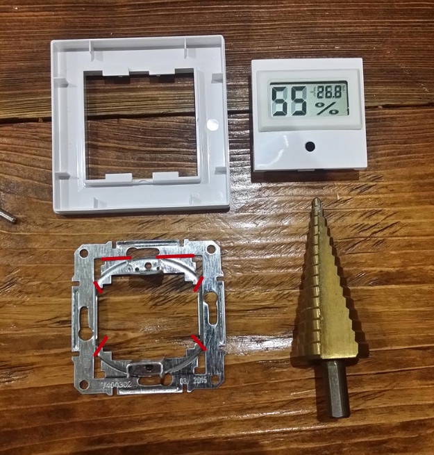

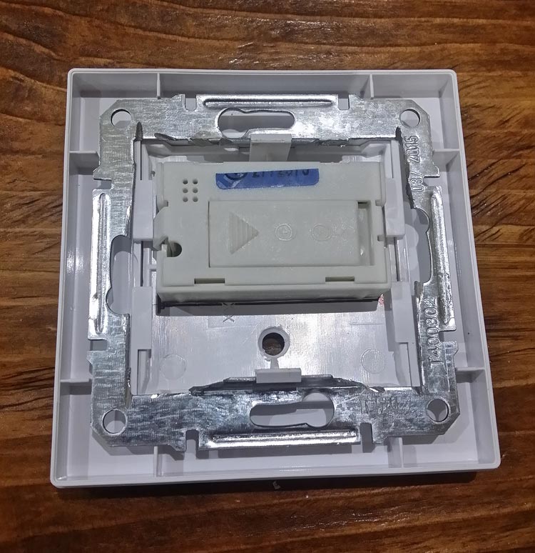

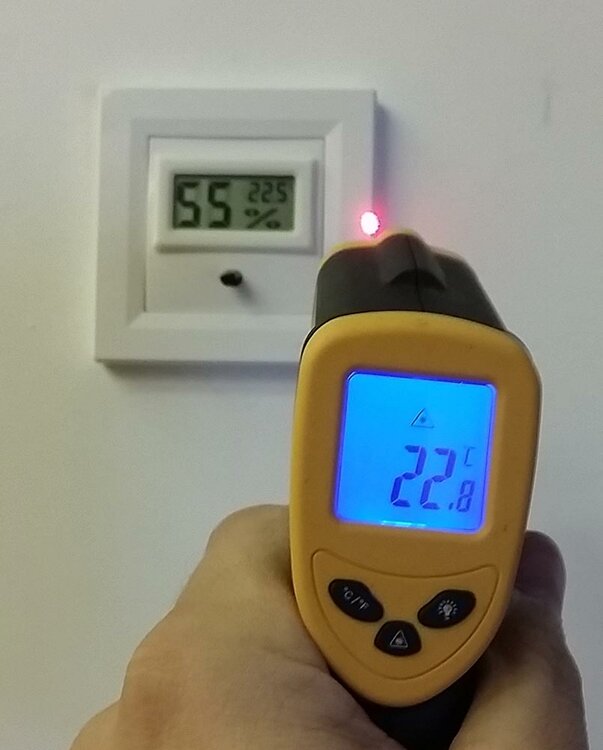

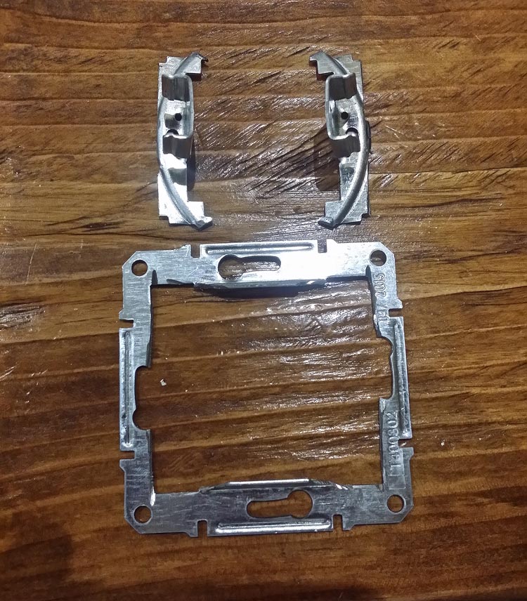

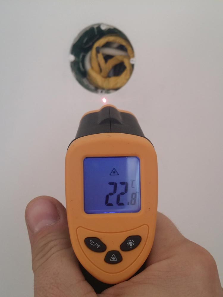

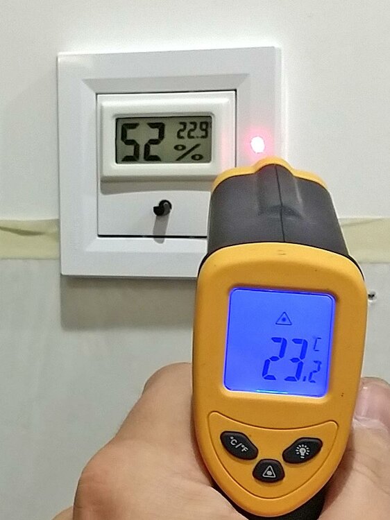

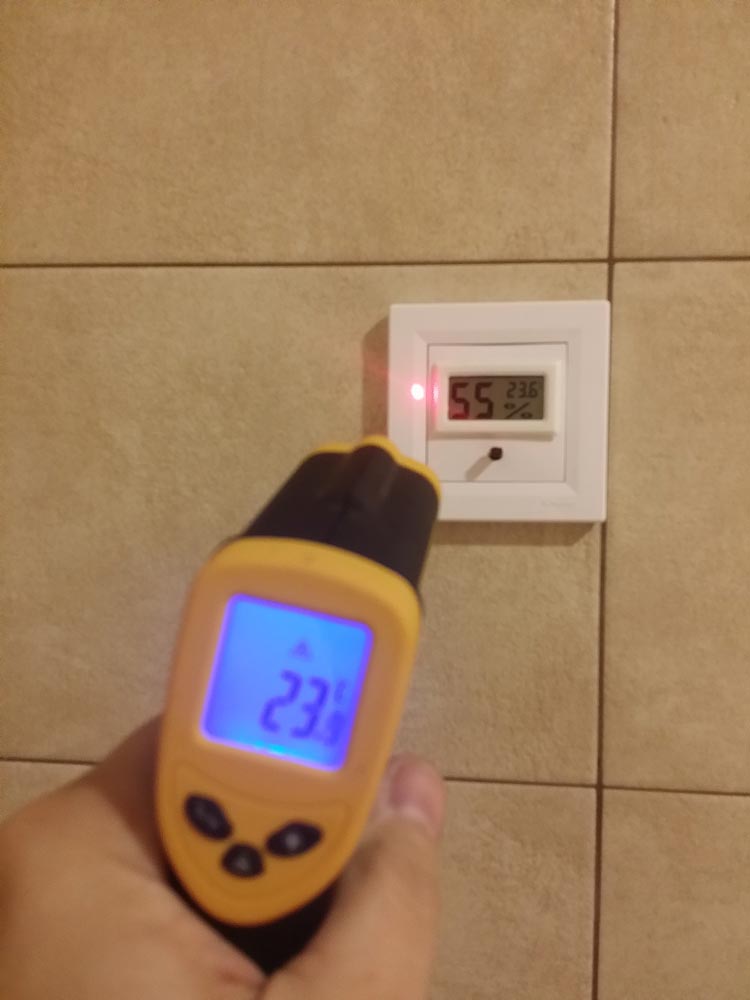

Dmode Опубліковано: 1 січня 2016 Автор Поділитись Опубліковано: 1 січня 2016 (змінено) Если кому интересно, вот процесс создания моего варианта комнатного термостата. Брал Шнайдеровскую заглушку с рамкой в сборе. На заглушке обрисовывал с обратной стороны контур гигрометра, и бормашинкой вырезал грубо отверстие. Далее ровнял отверстие той же бормашиной. Вставил гигрометр. На фото показаны красным где нужно обрезать металлическую вставку болгаркой. Далее делал отверстие под датчик ступенчатым сверлом просто держа сверло в руке, пластик режет как масло - удобно. Так выглядит в сборе. Змінено 1 січня 2016 користувачем Dmode 18 Посилання на коментар Поділитися на інших сайтах More sharing options...

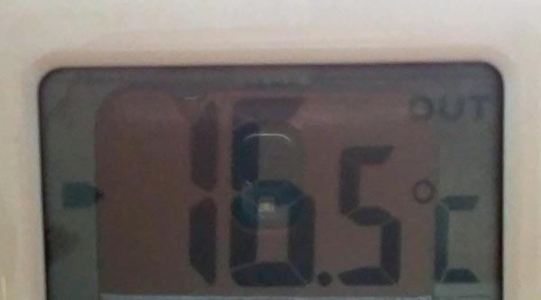

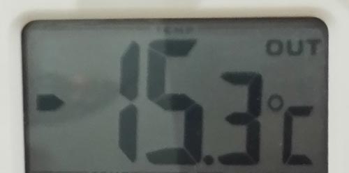

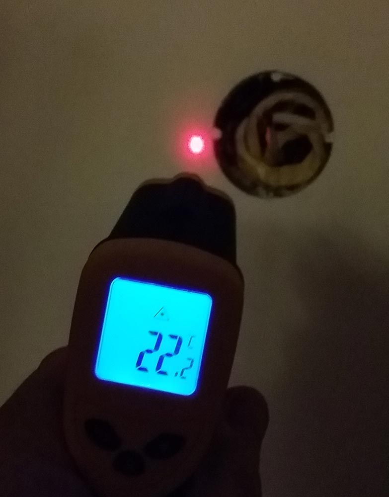

Dmode Опубліковано: 2 січня 2016 Автор Поділитись Опубліковано: 2 січня 2016 показания при -15 комната ванна 9 Посилання на коментар Поділитися на інших сайтах More sharing options...

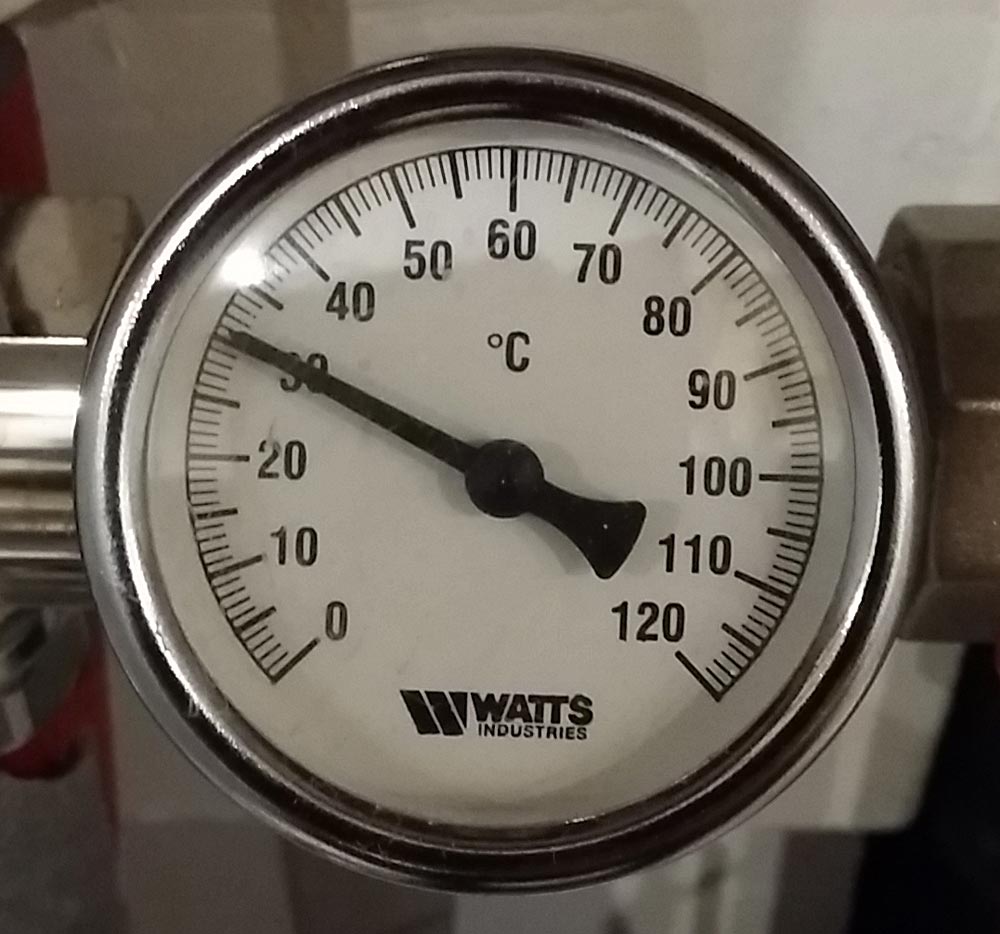

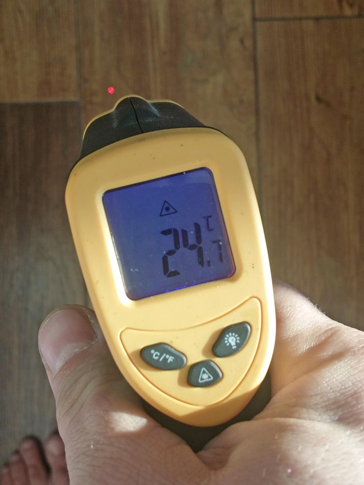

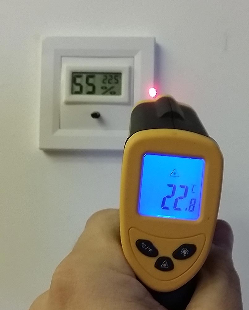

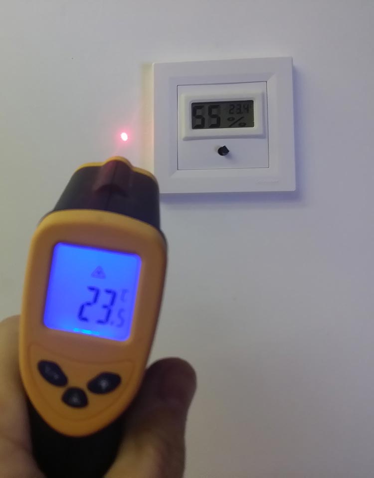

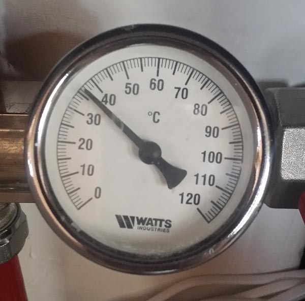

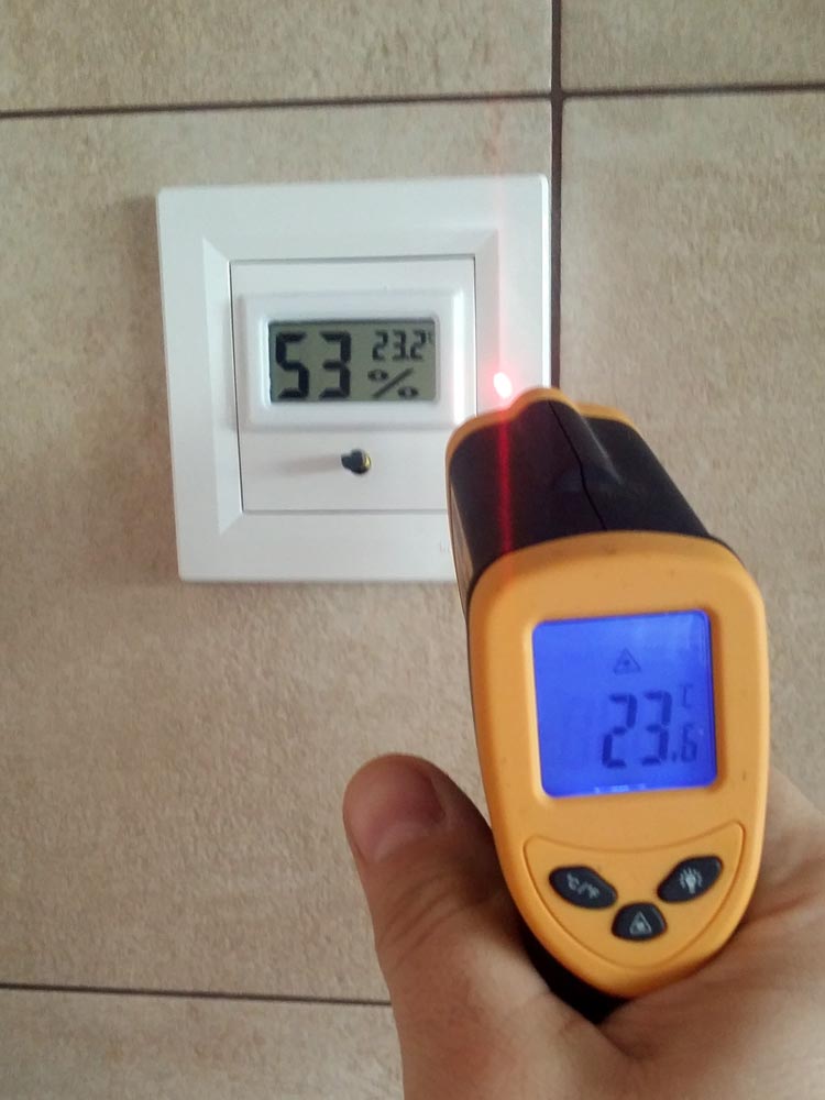

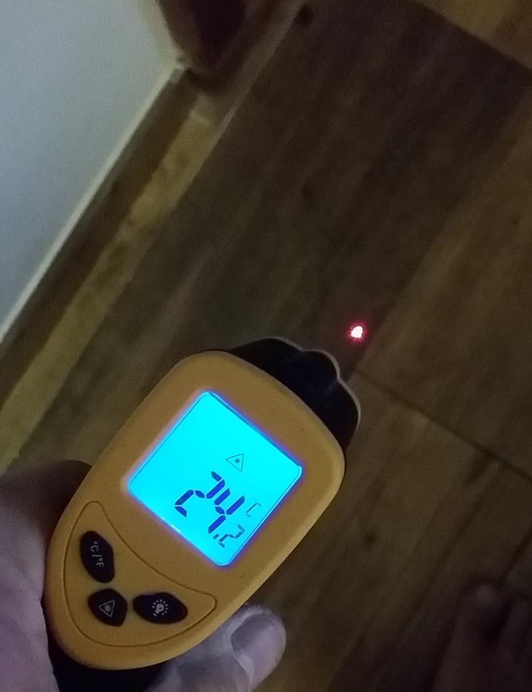

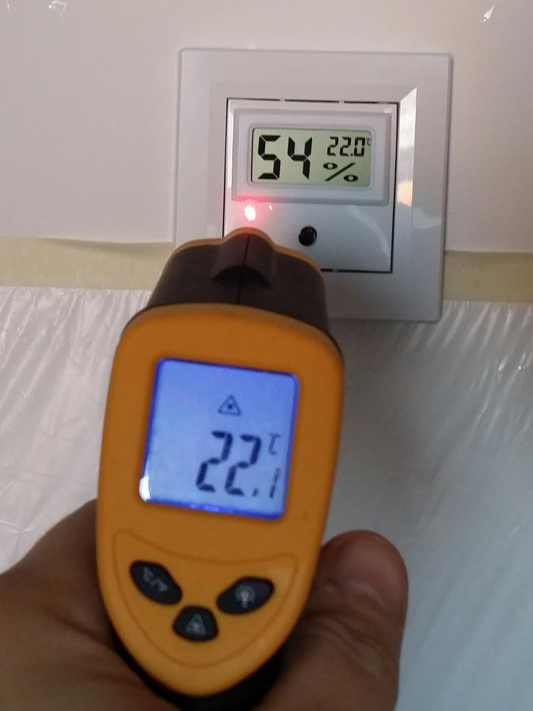

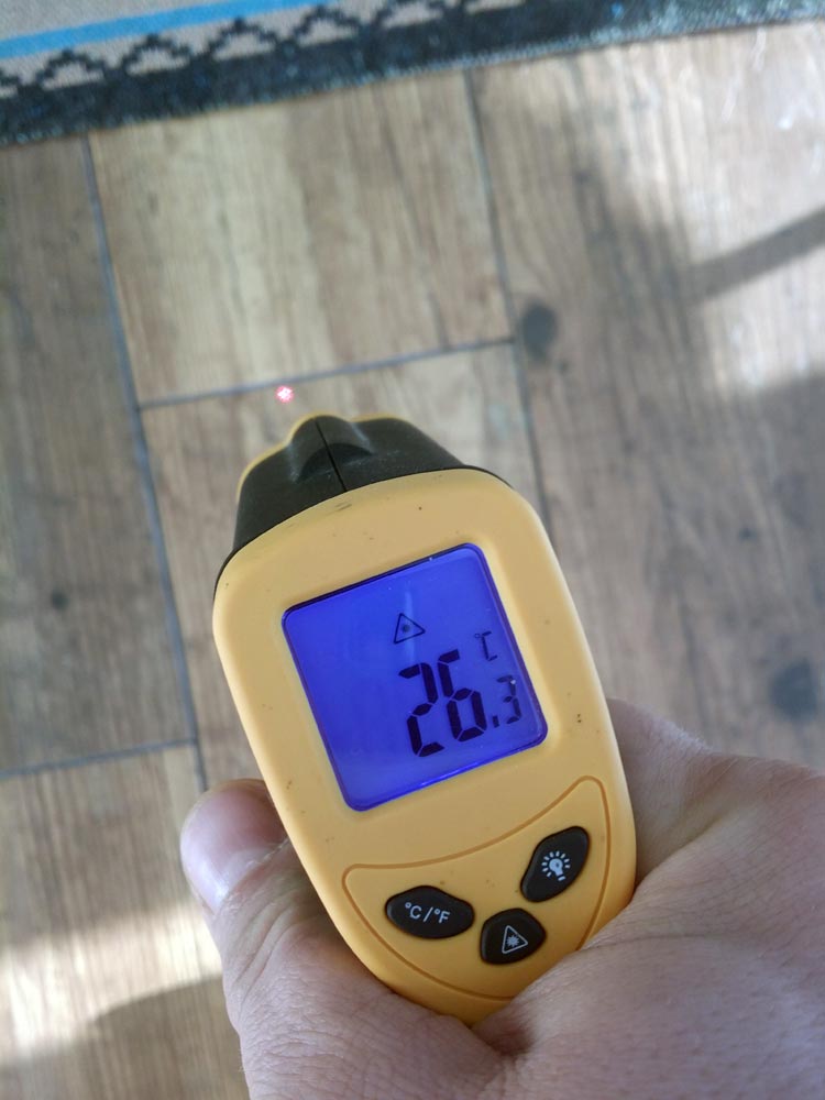

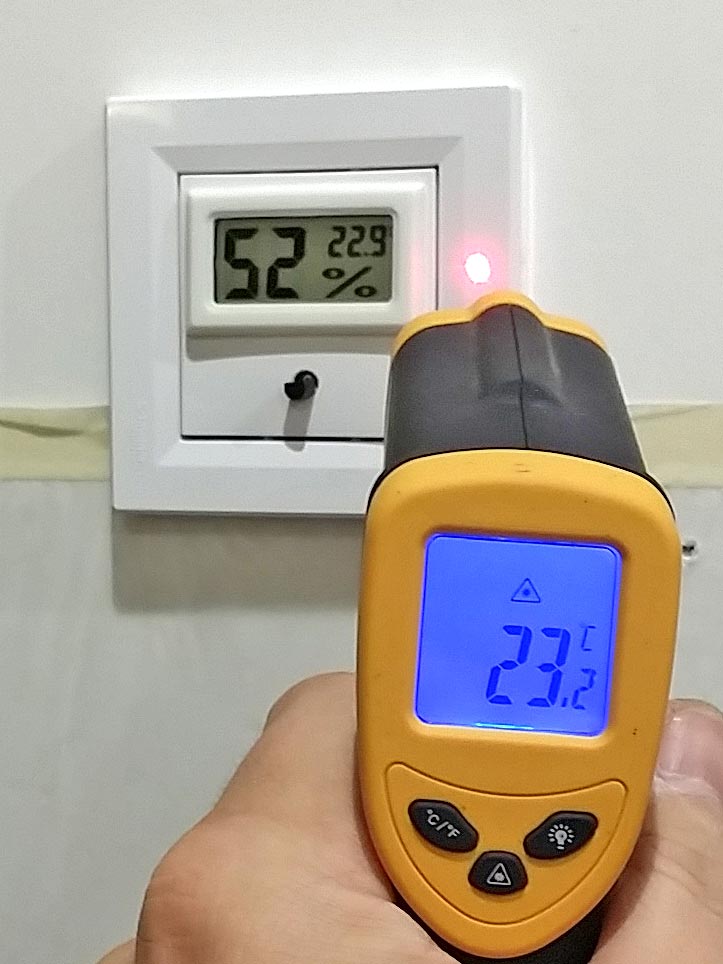

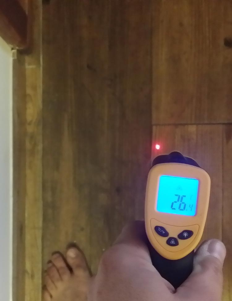

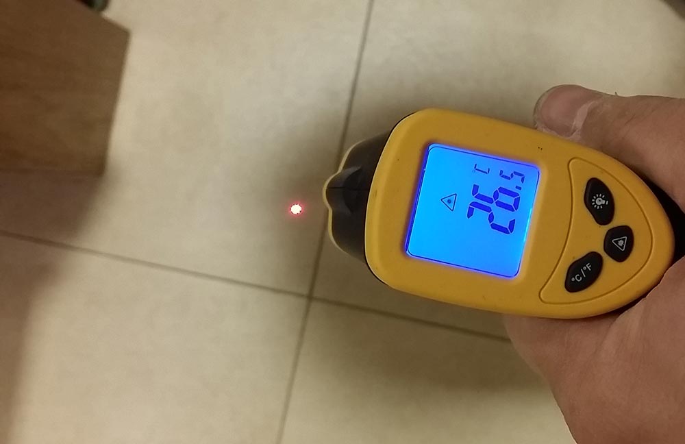

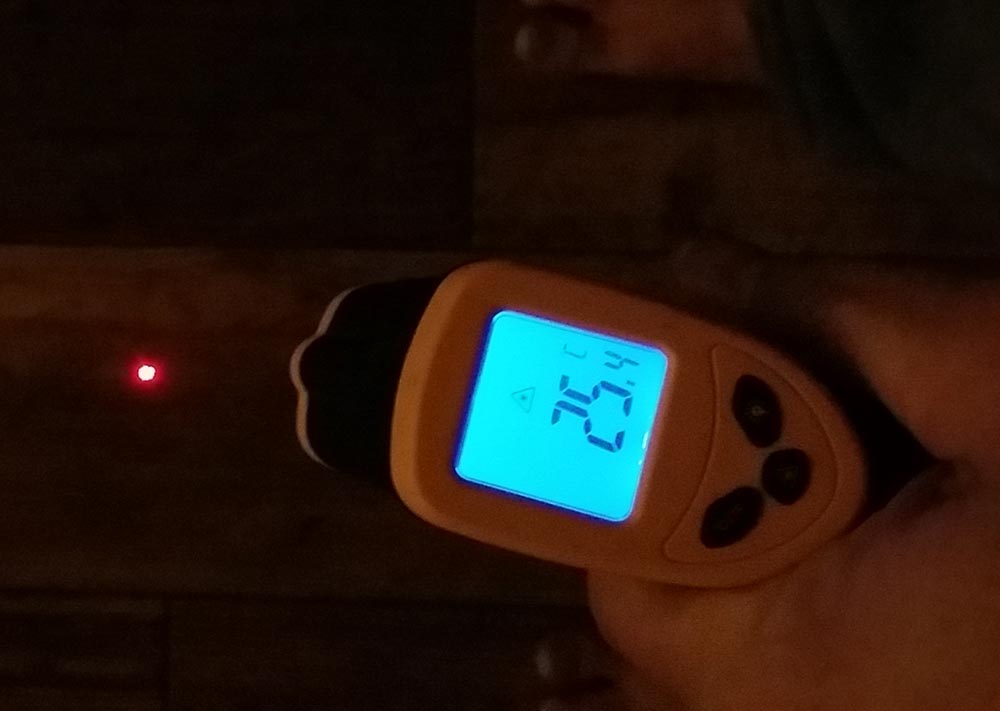

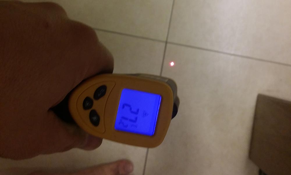

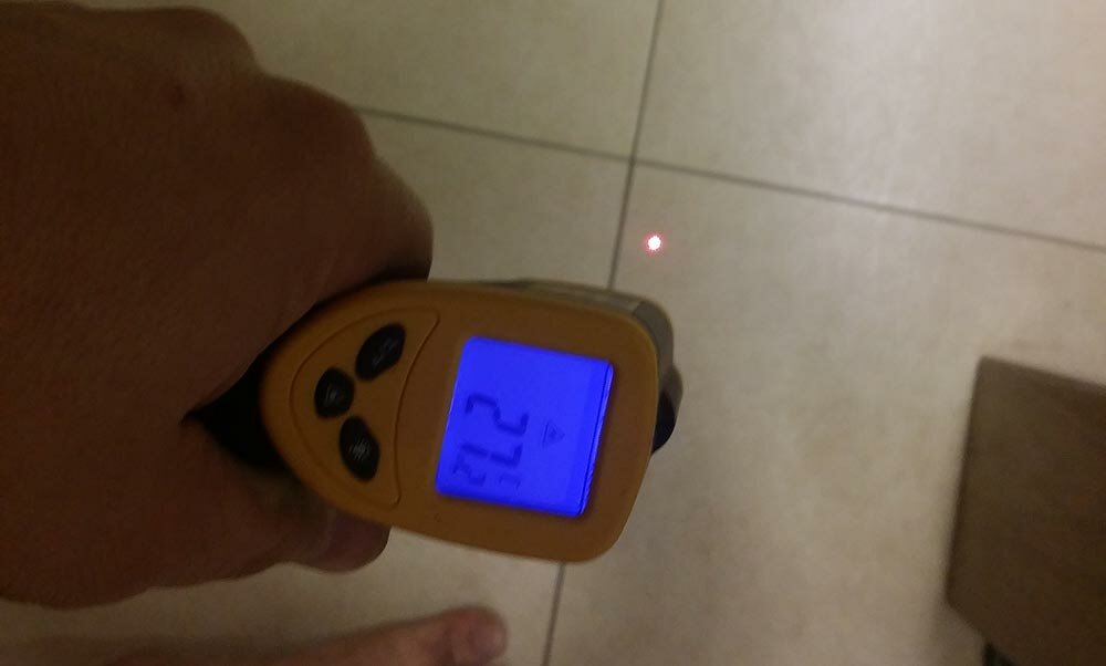

Dmode Опубліковано: 2 січня 2016 Автор Поділитись Опубліковано: 2 січня 2016 (змінено) Сегодня ночью было ниже -17. Вот утренние данные. комната 1: комната 2 (ванная): комната 3 (юг): разделена на 2 контура контур 1 (солнце не попадает на стену термостата) если замерять поверхность пола освещенную солнцем в среднем +1 градус. контур 2 (на стену термостата попадает зимнее солнце, и система отключила контур с самого утра) Температура на коллекторе Что интересного заметил: Первый этаж включался до сегодняшнего момента в импульсном режиме на ночь. Так вот сегодня ночью при -17 за бортом, мощности в 12кВт не хватало для поддержания подачи на уровне 36гр, и она где-то на 2 градуса падала. Поэтому например в комнате1 температура снизилась с 22.5 до 21.9 градусов, хотя контур работал постоянно. Поэтому наверное переведу первый этаж на постоянный режим отопления. Еще интересно, что после выпадания снега разница температур холодного чердака и улицы увеличилась: до снега составляла около 2 градусов, сейчас около 7. Эти разницы также можно бы было учитывать при расчете теплопотерь. Змінено 2 січня 2016 користувачем Dmode 9 Посилання на коментар Поділитися на інших сайтах More sharing options...

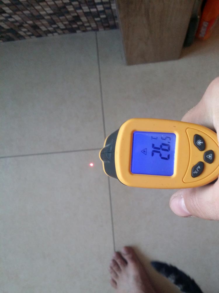

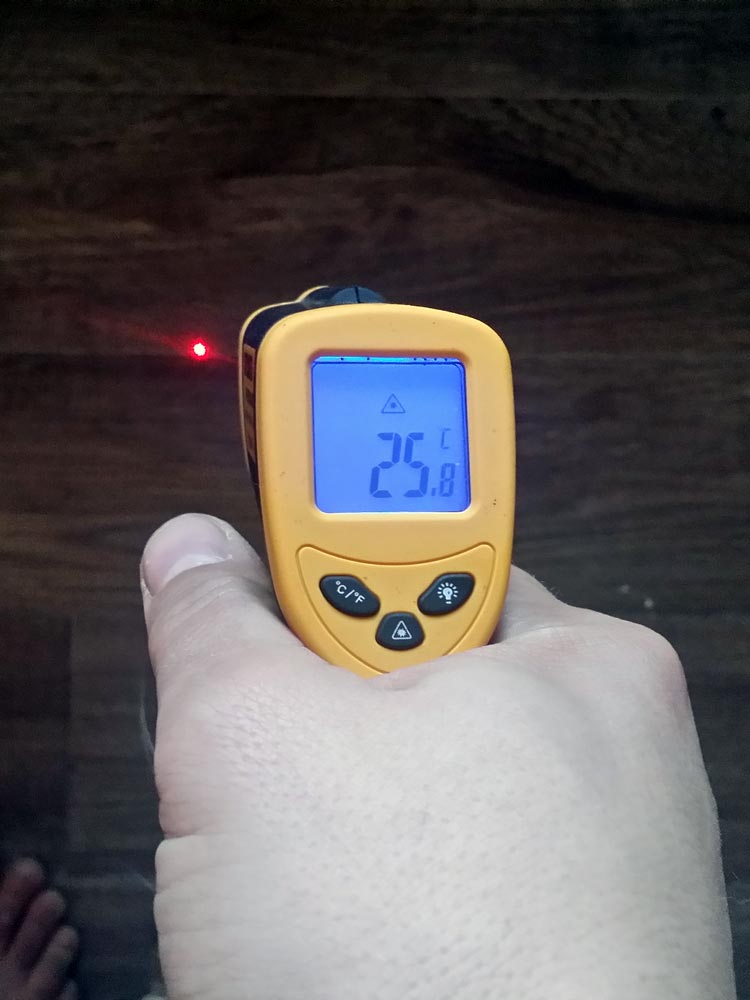

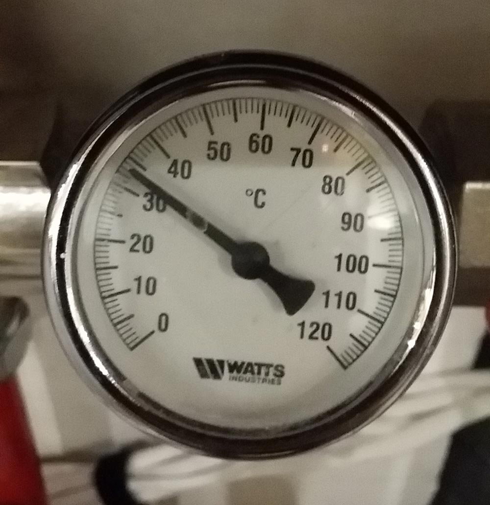

Dmode Опубліковано: 3 січня 2016 Автор Поділитись Опубліковано: 3 січня 2016 Считаю что для себя тему температуры поверхности теплого пола в морозы можно закрывать. За бортом -22 Комната 1 Комната 2 (ванная) Комната 3 контур 1 контур 2 Котлу вчера понизил смещение кривой до 22 градусов, потому что на 23 он относительно быстро нагонял целевую температуру и контуры отключались, посмотрю возможно на меньшем смещении тактовать будет реже. Сейчас так: 10 Посилання на коментар Поділитися на інших сайтах More sharing options...
Vikctor Опубліковано: 4 січня 2016 Поділитись Опубліковано: 4 січня 2016 Котлу вчера понизил смещение кривой до 22 градусов, потому что на 23 он относительно быстро нагонял целевую температуру и контуры отключались, посмотрю возможно на меньшем смещении тактовать будет реже. Я правильно понял, что с наступлением морозов, Вы закончили эксперименты с ночным отоплением и перешли на круглосуточное? Сейчас так: Офигенные показатели в любом смысле! П.С: разница в 1,2гр на разных контурах одного помещения достигается специально? В противном случае наверное расходомерами на коллекторе можно выровнять... 2 Посилання на коментар Поділитися на інших сайтах More sharing options...
Dmode Опубліковано: 4 січня 2016 Автор Поділитись Опубліковано: 4 січня 2016 Я правильно понял, что с наступлением морозов, Вы закончили эксперименты с ночным отоплением и перешли на круглосуточное? Правильно. Пару дней до наступления морозов я смонтировал автоматику поконтурного регулирования на втором этаже, и начал ею играться включив отопление второго этажа в круглосуточный режим. Первый этаж включался только ночью, но с наступлением мороза 12кВт стало не хватать чтобы за 8 часов закачать нужное количество киловатт в плиту, и температура начала опускаться, тогда включил первый этаж в постоянный режим. Вчера смонтировал датчики и на первом этаже (но термоприводов пока не купил), и теперь настроил автоматику на выключение насоса коллектора, при достижении в самом холодном помещении целевой температуры. Офигенные показатели в любом смысле! П.С: разница в 1,2гр на разных контурах одного помещения достигается специально? В противном случае наверное расходомерами на коллекторе можно выровнять... Нет целевая температура 22.5, оно как то само живет своей жизнью если днем было солнце (часть помещения меньше, часть больше), видимо большая часть прогревается солнцем чуть меньше и быстрее остывает. В меньшей части температура еще не опустилась до цели (22.8 против 22.5) и контур просто находится в отключенном состоянии еще от солнечного пика, в большей части температура еще не поднялась до цели (22.2 против 22.5) и контур работал. 5 Посилання на коментар Поділитися на інших сайтах More sharing options...
