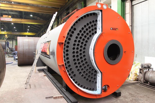

qawsed12qawse Опубліковано: 11 січня 2016 Поділитись Опубліковано: 11 січня 2016 Просто довелось спроектировать и построить несколько котелен 10-20 мватт мощностью. В пром оборудовании требования надежности и безотказности не маркетинговые а реальные. И во всем должен быть здравый смысл. Самый современный голландский жаротрубный 10 мватт котел такойже конструктивно как и паровозный 100 лет назад. Нет никаких скоростных тонкостенных теплообменников и т. Д. Автоматика управления и защиты на механических термостатах и реле, коммандоаппаратах а датчик пламени - вакуумная лампа! 3 Посилання на коментар Поділитися на інших сайтах More sharing options...

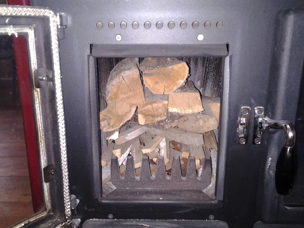

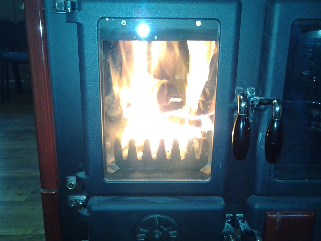

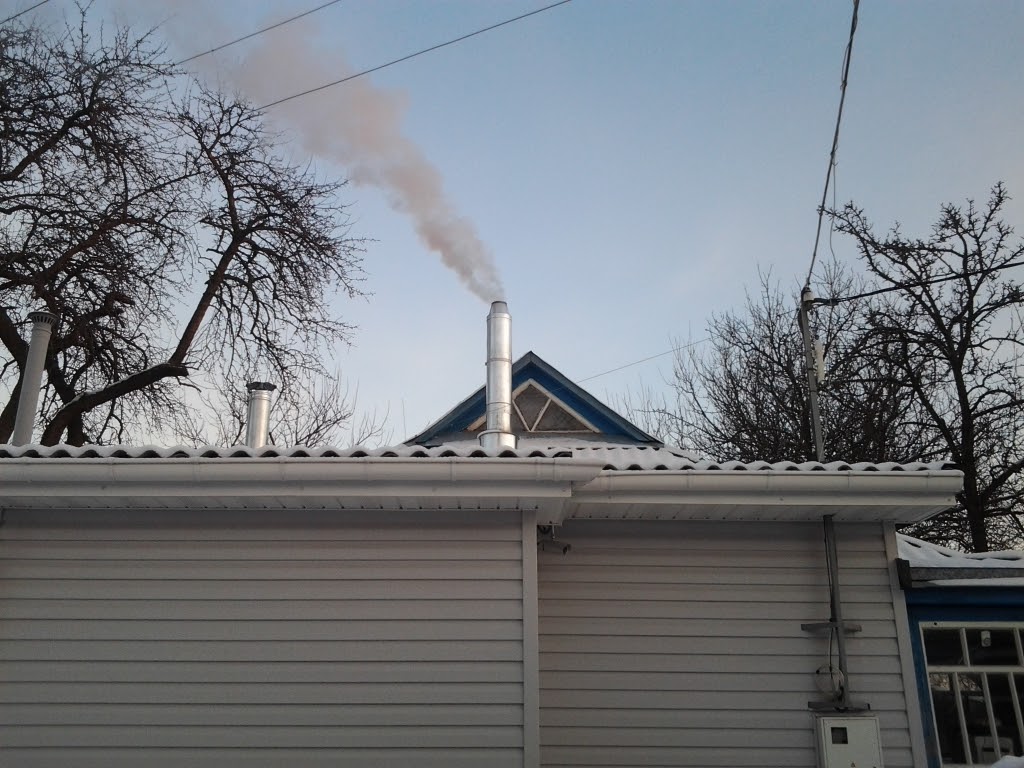

qawsed12qawse Опубліковано: 11 січня 2016 Поділитись Опубліковано: 11 січня 2016 Эт точно. Каждому свое. Просто хотелось показать что ряд полезных функций теряется в угоду маркетингу и обычному человеческому нелюбопытству. Вчера у друга решили затопить камин. Задымели весь дом и растопили таки. Весь кайф от классной вещи утерян был. Спасибо прогрессу с его сендвичем нержавейкой за холодный дымоход !! 2 Посилання на коментар Поділитися на інших сайтах More sharing options...
2234424 Опубліковано: 11 січня 2016 Поділитись Опубліковано: 11 січня 2016 Вчера у друга решили затопить камин. Задымели весь дом и растопили таки. Весь кайф от классной вещи утерян был. Спасибо прогрессу с его сендвичем нержавейкой за холодный дымоход !! У меня в селе на кухонной дровяной печи стоит дымоход из сендвича-нержавейки, ничего в дом не дымит ни на этапе растопки, ни в процессе эксплуатации. Что я делаю не так? 1 Посилання на коментар Поділитися на інших сайтах More sharing options...
qawsed12qawse Опубліковано: 12 січня 2016 Поділитись Опубліковано: 12 січня 2016 Повышеные теплопотери через дымоход, вытяжка тепла. Посилання на коментар Поділитися на інших сайтах More sharing options...
