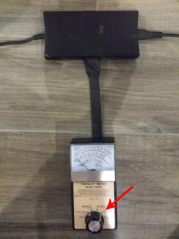

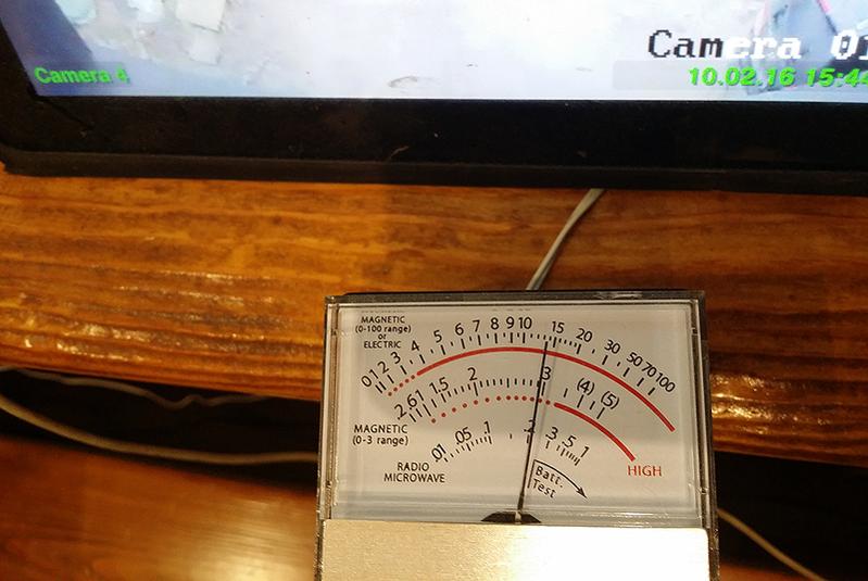

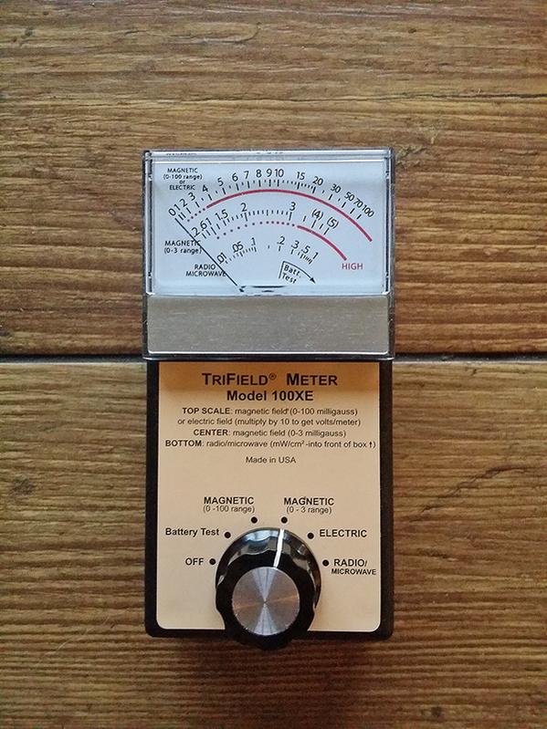

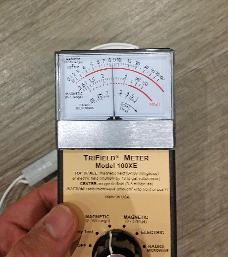

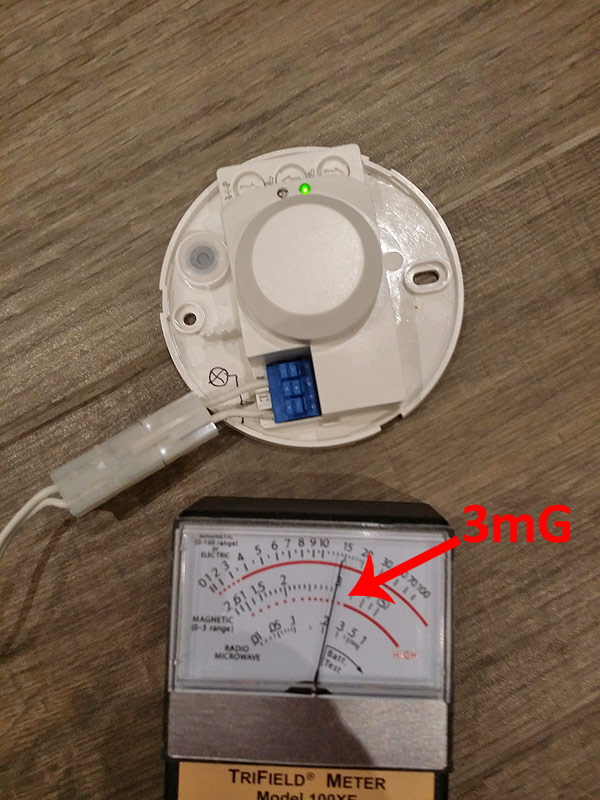

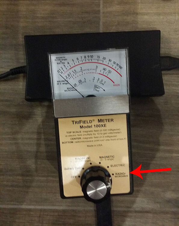

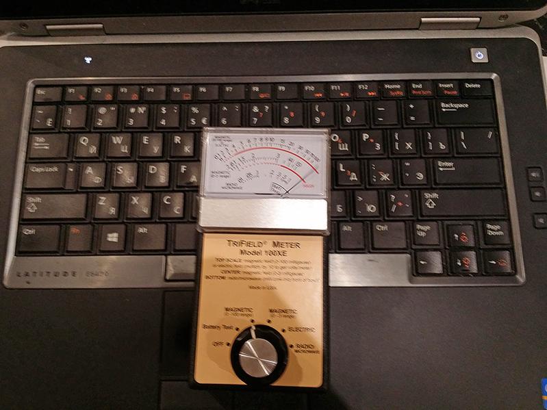

Один форумчанин прислал интересный девайс с просьбой замерить уровень магнитного поля на поверхности УШП и плиты второго этажа, так как он по какой-то причине опасался, что уровень может быть высоким. Девайс оказался довольно интересным, измеряет магнитное поле, електрическое поле и уровень микроволнового излучения.
www.trifield.com/content/trifield-meter/
Безопасным вроде бы считается уровень магнитного излучения до 3 milligauss.
Уровень на плитах фундамента и перекрытия оказался нулевой.

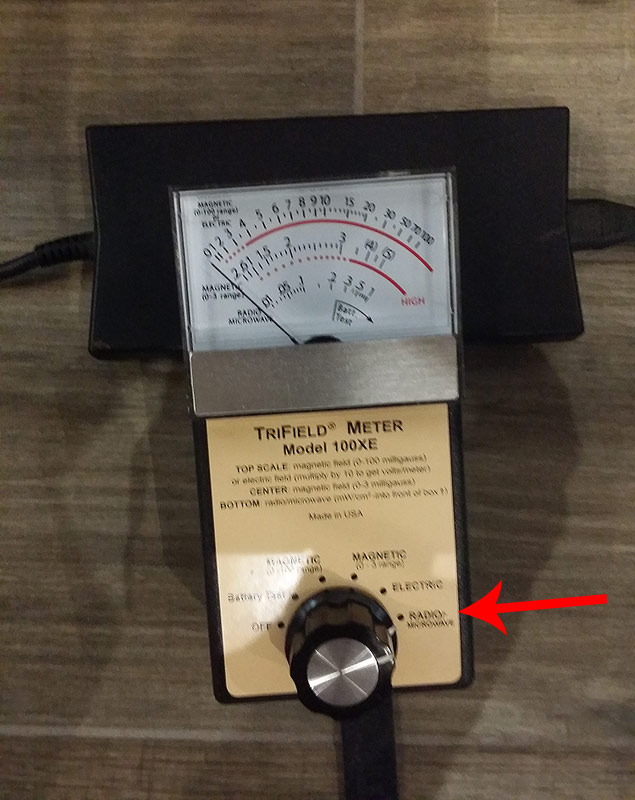

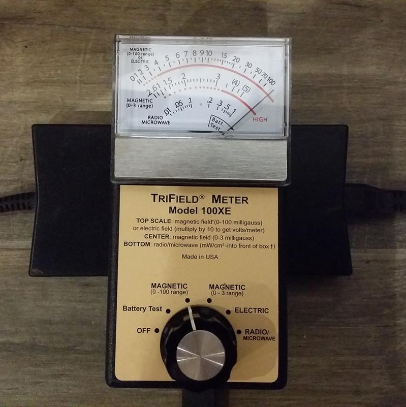

Заодно замерил разные приборы:
  • Микроволновка в выключенном состоянии – безопасный уровень в 3 milligauss находиться на расстоянии 27см. Во включенном 2.7м.
  • Посудомойка выключенное состояние – 3 milligauss на 5мм.

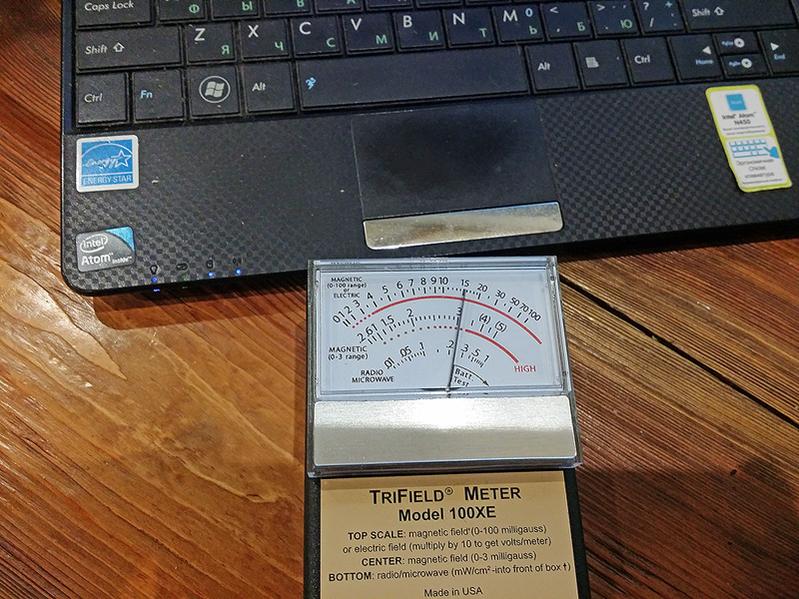

  • Ноутбук: 3 milligauss на расстоянии 2-3см. На самой клавиатуре уровень зашкаливает за 100 milligauss.
    2016-02-10-15_41_12.jpg.8e1e4aeb85dc54b988e071872ca34633.jpg 2016-02-10-15_47_24.jpg.5356faea6765fc6591c9dd5d7c5ad60b.jpg
  • Древний первый ipad: 3 milligauss на расстоянии 2-3см
  • Холодильник: 3 milligauss если прижать прибор вплотную.
  • Монитор: 3 milligauss на расстоянии 2см
  • ТВ жидкокристалический: 3 milligauss на расстоянии 13см
  • Индукционная плита на обычной мощности 3 milligauss на расстоянии 0.5м, в бустерном режиме 1м.

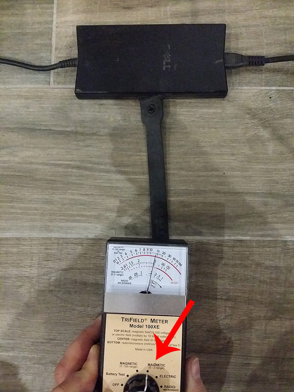

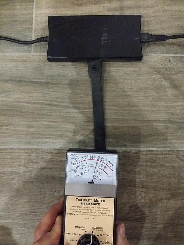

  • Блок питания ноутбука: 3 milligauss на расстоянии 15см, на самом блоке >100 milligauss.
    2016-02-10-15_53_48.thumb.jpg.3917b11c7ad0d1a4c735bf071603906d.jpg 2016-02-10-15_52_20.thumb.jpg.e824be5b158a391622915050595a52d7.jpg
  • Блок питания китайского планшета: 3 milligauss на расстоянии 2см
  • Смартфон: 3 milligauss вплотную
  • Светодиодный светильник Максус Сакура 5Вт: 3 milligauss на расстоянии 5см
  • Светодиодная лента (кольцо периметром 6мп): 3 milligauss на расстоянии 8см
  • Сетевой фильтр: 3 milligauss на расстоянии 10см
  • Колонка: 3 milligauss почти вплотную
  • Сабвуфер: 3 milligauss на расстоянии 13см, на самом сабвуфере 11 milligauss
  • Индукционная зарядка для зубной щетки Браун: 3 milligauss на расстоянии 17см, вплотную к зарядке 40
  • Светодиодный светильник квадратный на 10Вт: 3 milligauss на расстоянии 5см
  • Блок питания камеры 12V 2А: 3 milligauss на расстоянии 2см

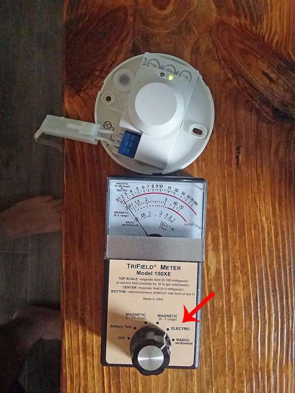

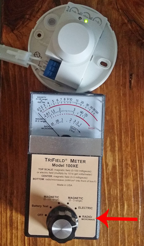

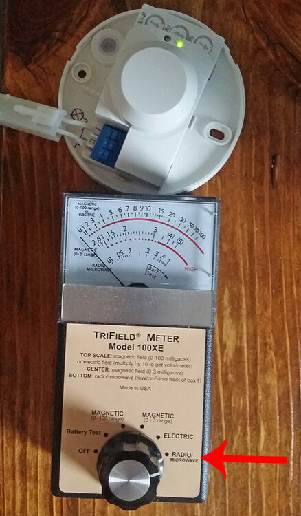

  • Микроволновой датчик движения (не охранный): 3 milligauss на расстоянии 2см, 0 milligauss на расстоянии 8см, на самом датчике 9 milligauss
    2016-02-10-16_01_38.thumb.jpg.cc43d505f5836754a768a3b348cef49f.jpg 2016-02-10-16_00_47.thumb.jpg.e04a3a60aa75d4dc69e72a3f55eddf10.jpg 2016-02-10-16_00_28.thumb.jpg.a544c773836164f24d7a000eb83ed90b.jpg
  • Роутер TP Link 743: 3 milligauss на расстоянии 8см
Отсюда для себя делаю вывод: всякие блоки питания лучше размещать подальше, микроволновые датчики движения можно смело брать. Роутер не так уж и страшно сифонит как я ожидал. Телефон тоже. А вот микроволновка конечно впечатлила.

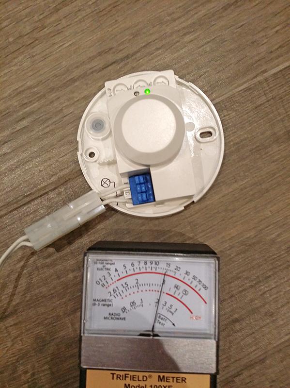

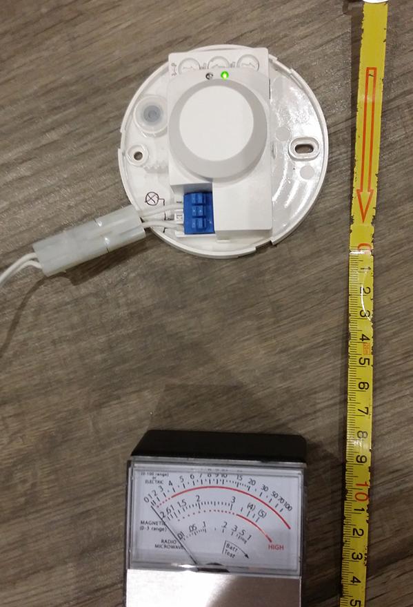

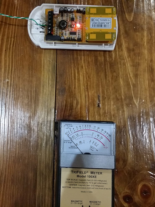

Хотел ведь такие установить, но инженер охранной компании, с которым обсуждал оборудование, категорически отказался запроектировать их в жилые помещения. В гараж/хозблок сказал - поставим без проблем. В дом ни за что. Расказывал мне небылицы об умирающих комнатных цветах от этих датчиков...
Вот что бывает когда нечем измерить уровень излучения :). Тогда растет параноя.
Кстати вспомнил что еще ждут своего времени два охранных комбинированных датчика (инфракрасно-микроволновые).
Их показатели оказались такими же как и у датчика для освещения. Достаточно отодвинуть на 10см и уровень падает до нуля. А в плотную 3 миллигаусса.

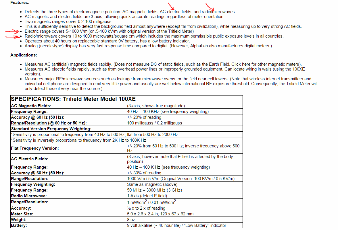

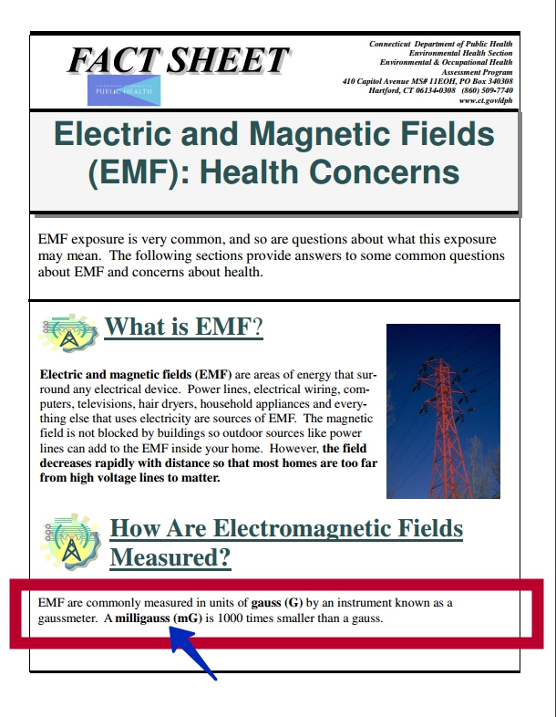

Нее, не то Вы меряли...
Если Вас интересовали электромагнитные излучения (применительно к безопасности жизнедеятельности), то на частотах до 300МГц обычно измеряют напряженность электрического поля (измеряется в В/м), а выше (в СВЧ диапазоне) обычно измеряют плотность потока СВЧ излучения (измеряется в Вт/м2). В зависимости от частоты предельно допустимые величины очень разные (можете погуглить "ПДУ электромагнитных полей").

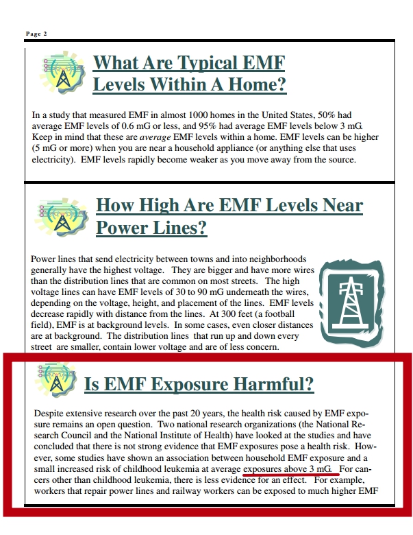

Я просто измерял то, что может этот американский прибор.
Не скажу что у меня есть желание в этом разбираться. Но думаю что тут вопрос похож на метры у нас и на футы у них.

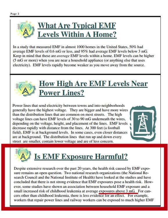

Выше приводил официальную брошюру американского минздрава Connecticut Department of Public Health.
Електромагнитные поля у них измеряются в миллигауссах.

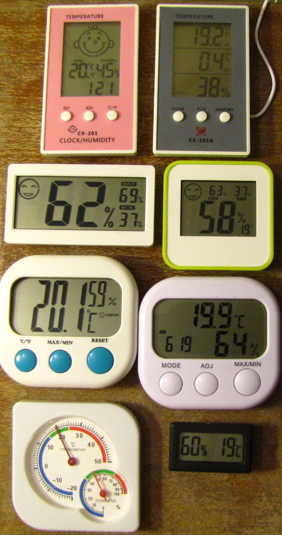

на сколько корректно/точно работают термо-гигрометры, в частности гигрометры?

Вот для сравнения фото.

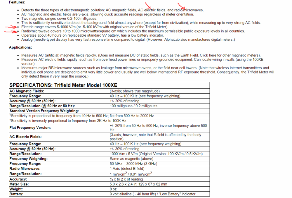

Он может больше, судя по описанию :) Просто Вы измеряли один параметр и исходя из него сделали обобщенный вывод о состоянии электромагнитного поля в целом. В миллигаусах он меряет только низкочастотное магнитное поле - это только очень малая часть всех полей которые могут присутствовать (генерироваться приборами) в доме. Если бы мы перенеслись в эпоху когда из электроники была только "лампочка Ильича" :), то на этом можно было бы закончить измерения и сделать выводы, но у нас есть масса приборов излучающих (телефон, WiFi и т.п.) или имеющих внутри себя цепи (практически вся электроника) с частотами от единиц Герц до нескольких ГГц (которые тоже могут излучать). Потому ничего удивительного в том, что максимальное поле Вы обнаружили около блоков питания нет - как раз к ним в использованном режиме прибор имеет максимальную чувствительность.
Если верить описанию, то прибор может еще мерять электрическое поле в диапазоне частот 40Гц..100кГц и плотность потока ВЧ излучения на частотах 50МГц..3ГГц. Причем единицы измерения там такие же, как и у нас. ;)
Из моих скромных познаний гаусс это единица измерения магнитной индукции в системе СГС, в системе СИ ей соответствует Тл (Тесла). ВЧ поле в этих единицах не измеряется.
Я сделал вывод о состоянии поля измеряемого в миллигауссах :), поскольку только по этому параметру видел некую "опасную" границу в американском документе.
По остальным параметрам тоже замерял. Заставить отклониться стрелку на параметре "микроволны" могла только микроволновка и то намного ближе чем опасное миллигауссовое поле, поэтому я этот параметр и опустил. Остальные приборы в том числе и микроволновые датчики движения показывали 0 даже вплотную.
Електрическое поле пристутствует гдето больше гдето меньше, но так как, не видел безопасной нормы то и не заморачивался им.
Для примера пара замеров электрополя и микроволн, который демонстрирует, что как бы "опасное" магнитное поле в 3 миллигаусса, находиться дальше чем начинается електрическое и микроволновое.
  • блок питания
    2016-02-11-12_06_51.thumb.jpg.ccfd0187188563c0e0da909e5d9857bb.jpg 2016-02-11-12_06_08.thumb.jpg.b70e7dee0d0ead1adb3c7013cd5860ee.jpg 2016-02-10-15_52_20.thumb.jpg.08472a8aebb991a5866bd83b0e4c5bf6.jpg
  • микроволновой датчик движения
    2016-02-11-12_04_49.thumb.jpg.755a098bb5ed8d2ae2255b366c46ff00.jpg 2016-02-11-12_04_29.thumb.jpg.2d7b2a27fcad379d7b2a3149d4a41ca5.jpg 2016-02-10-16_00_28.thumb.jpg.1209d0bad8eff521b744f3b4abdb3975.jpg
Вчитался в параметры - у "прибора" оказывается очень хреновая чувствительность на ВЧ/СВЧ :(. В параметрах указан предел измерения 1мВт/см2, разрешающая способность 0.01мВт/см2. Согласно СанПиН 2.2.4/2.1.8.055-96 (наших норм не знаю, но они +- такие же, по наследству из СССР) предельно допустимая величина ЭМИ СВЧ для населения 0.01мВт/см2 - это одно деление около ноля на шкале прибора :)
Кроме того у прибора "дырки" в измеряемом спектре - от 100кГц до 50МГц он не меряет совсем, а от нескольких кГц до 100кГц при измерении электрического поля АЧХ монотонно спадает, т.е. на 100кГц он уже почти ничего не меряет :). Далее в этом режиме его полная шкала 1000В/м (т.е. показания нужно умножить на 10). Чтобы Вы понимали масштабы в диапазоне частот 30..300кГц ПДУ для населения 25В/м, а на 30МГц уже 3В/м.
Я не к тому, что все бытовые приборы у нас опасные и вредные, а к тому, что не стоит слепо доверять таким игрушкам.
P.S. Извиняюсь за бурную реакцию, но радио для меня почти что вторая профессия :oops:
