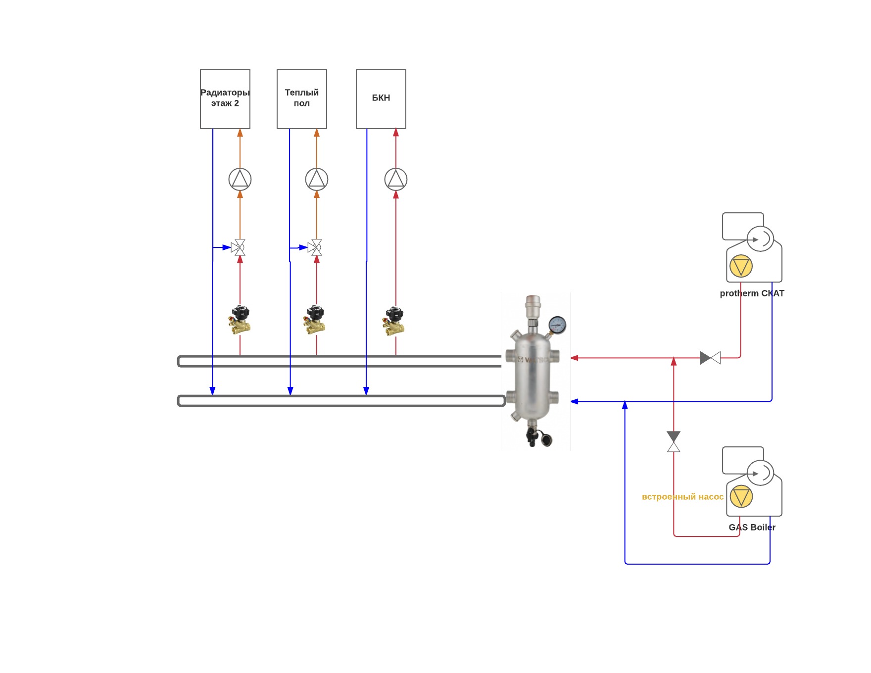

StNick Опубліковано: 30 листопада 2016 Поділитись Опубліковано: 30 листопада 2016 Купляєте два датчика і обидва засовуєте в бойлер, але кожен іде до свого котла. Я навіть три одночасно засовував, просто кожен по висоті трохи зміщений щоб поміщались в трубці бойлера. Підтримую позицію що підключати один датчик до двох окремих котлів одночасно - було б великою помилкою. так а який глобально алгоритм роботи? впала температура в бочци треба гриты , э два котла, хто з них буде гриты ? чи обидва одночасно? котли в параллель ввимкнени. хто дасть команду насосу завантаження БКН? Посилання на коментар Поділитися на інших сайтах More sharing options...
sov1178 Опубліковано: 1 грудня 2016 Поділитись Опубліковано: 1 грудня 2016 впала температура в бочци треба гриты , э два котла, хто з них буде гриты ? чи обидва одночасно? котли в параллель ввимкнени. хто дасть команду насосу завантаження БКН? Это должно решаться Вами вручную или дополнительными девайсами - скажем таймером или чем-то подобным. Как это реализовать - как вариант замерять сопротивление датчика при нагретом бойлере и переключателем подключать датчик в тому котлу который будет работать на бойлер, а резистор (с сопротивлением равным измеренному) к котлу, который греть бойлер не должен. Понятно, что вместо переключателя может быть таймер или еще что-то. Да, коммутировать надо оба провода, чтобы цепи котлов между собой не соединялись. Посилання на коментар Поділитися на інших сайтах More sharing options...
Dmode Опубліковано: 1 грудня 2016 Автор Поділитись Опубліковано: 1 грудня 2016 так а який глобально алгоритм роботи? А який алгоритм Вам потрібен? З цього варто почати. Посилання на коментар Поділитися на інших сайтах More sharing options...
StNick Опубліковано: 1 грудня 2016 Поділитись Опубліковано: 1 грудня 2016 А який алгоритм Вам потрібен? З цього варто почати. нагрев БКН любым из котлов в автоматическом режиме, по такой схеме(приводил в соседской теме) Посилання на коментар Поділитися на інших сайтах More sharing options...
blacktigra Опубліковано: 1 грудня 2016 Поділитись Опубліковано: 1 грудня 2016 нагрев БКН любым из котлов в автоматическом режиме, по такой схеме(приводил в соседской теме) [ATTACH]539367[/ATTACH] Фраза "в автоматическом режиме" сама по себе смысла не имеет и схема ясности не вносит. Логика работы автоматики задается согласно вашим пожеланиям. Почему вы хотите использовать оба котла для нагрева бака? Было бы проще поставить в бак ТЭН, и греть им по ночному тарифу. В случае форсмажора (не было ночью света, израсходовали больше воды) греть бак через 3-х ходовой клапан будет газовый котел. Тогда и смесительный узел на контур радиаторов не нужен. 3 Посилання на коментар Поділитися на інших сайтах More sharing options...
Roman_T Опубліковано: 1 грудня 2016 Поділитись Опубліковано: 1 грудня 2016 Купляєте два датчика і обидва засовуєте в бойлер, але кожен іде до свого котла. Я навіть три одночасно засовував, просто кожен по висоті трохи зміщений щоб поміщались в трубці бойлера. Підтримую позицію що підключати один датчик до двох окремих котлів одночасно - було б великою помилкою. Якщо обидва датчика вдастся змонтувати в одну трубку бойлера - це буде добре, якщо не помістяться, то буду використовувати один датчик для двох котлів, але з якимось перемикачем. Вибір працюючого котла буде або вручну або дистанційно або по таймеру. Посилання на коментар Поділитися на інших сайтах More sharing options...
blacktigra Опубліковано: 1 грудня 2016 Поділитись Опубліковано: 1 грудня 2016 буду використовувати один датчик для двох котлів, але з якимось перемикачем. Это не самая лучшая идея. 2 Посилання на коментар Поділитися на інших сайтах More sharing options...
Roman_T Опубліковано: 1 грудня 2016 Поділитись Опубліковано: 1 грудня 2016 Это не самая лучшая идея. Почему?.... Посилання на коментар Поділитися на інших сайтах More sharing options...
blacktigra Опубліковано: 1 грудня 2016 Поділитись Опубліковано: 1 грудня 2016 Потому что плата котла ожидает увидеть на клеммах, куда подключен датчик, некое сопротивление, соответствующее характеристике датчика. Если на клеммы датчик не подключен, то котел расценит это как обрыв цепи, и будет выдавать ошибку. Скорее всего при этом он остановится, пока причина не будет устранена. 1 Посилання на коментар Поділитися на інших сайтах More sharing options...
sov1178 Опубліковано: 1 грудня 2016 Поділитись Опубліковано: 1 грудня 2016 Потому что плата котла ожидает увидеть на клеммах, куда подключен датчик, некое сопротивление, соответствующее характеристике датчика. Если на клеммы датчик не подключен, то котел расценит это как обрыв цепи, и будет выдавать ошибку. Скорее всего при этом он остановится, пока причина не будет устранена. Я уже писал про решение этой проблемы: ... замерять сопротивление датчика при нагретом бойлере и переключателем подключать датчик в тому котлу который будет работать на бойлер, а резистор (с сопротивлением равным измеренному) к котлу, который греть бойлер не должен. Понятно, что вместо переключателя может быть таймер или еще что-то. Да, коммутировать надо оба провода, чтобы цепи котлов между собой не соединялись. 1 Посилання на коментар Поділитися на інших сайтах More sharing options...
blacktigra Опубліковано: 1 грудня 2016 Поділитись Опубліковано: 1 грудня 2016 Я уже писал про решение этой проблемы: Вы таки всерьез считаете, что человек, который задает такие вопросы выше в теме будет это делать? Посилання на коментар Поділитися на інших сайтах More sharing options...
sov1178 Опубліковано: 1 грудня 2016 Поділитись Опубліковано: 1 грудня 2016 Вы таки всерьез считаете, что человек, который задает такие вопросы выше в теме будет это делать? Это уже другой вопрос :D Поддержу Вас в том, что если нет понимания что нужно сделать, то лучше таких вещей не делать... Посилання на коментар Поділитися на інших сайтах More sharing options...
Roman_T Опубліковано: 1 грудня 2016 Поділитись Опубліковано: 1 грудня 2016 Вы таки всерьез считаете, что человек, который задает такие вопросы выше в теме будет это делать? Будет и может Про резистор совет полезный, спасибо. Понятно, что сначала постараюсь поместить в бойлер два датчика, если не влезет, то один. Ну и вообще газовый котел может не появится в принципе, газа нет в кооперативе. Это возможность на будущее. Если все будет хорошо, то хотелось бы поставить пеллетный котел + солнечные батареи для поддержки работы пеллетного котла в дневное время. Получится независимая система отопления + нагрев воды. Ну и дизельгенератор для запуска насоса скважины на короткое время. Мне вот немного не успели электрокотел подключить, дом в 114 м2 отапливаю 4мя конвекторами по 400 Вт + 1кВт ветродуйка. А включает и выключает это хозяйство сигнализация Око-У по встроенному датчику температуры. Посилання на коментар Поділитися на інших сайтах More sharing options...
