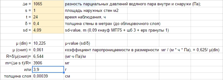

Dmode Опубліковано: 23 жовтня 2016 Автор Поділитись Опубліковано: 23 жовтня 2016 Но ТР у меня выпадает на внутренней повехности облицовки,и теоретически при больших морозах сразу будет превращаться в лед, намерзать (т.к. он не успеет впитать в себя и распределить в массе)! Расчет выше это учитывает, вроде как самый продвинутый инструмент по влажности конструкции немецкого института стройфизики. Они ведь динамически считают с шагом в 1 час по статистическим климатическим данным за целый год. В том числе и все морозные дни. Аналогично немецкий u-wert считает влагонакопление в следствии конденсации, но нужно указывать среднюю температуру за 90 дней. Средняя за зиму в Днепре около -3С, и при условиях зимних RH40% влагонакопления не происходит, а если RH выше, то происходит на минимальном уровне, который согласно u-wert высыхает за несколько дней при повышении температуры. Вы можете попробовать самостоятельно рассчитать количество влаги, которая пройдет за сутки таких морозов по подобной приведенной здесь методике. По грубой прикидке для Вашего пирога при -10 сквозь стену может пройти и сконденсироваться около 4гр/м2 влаги за сутки, что соответствует толщине слоя влаги 0.004мм за сутки. Все, что сконденсируется и замерзнет в период условий конденсации, при повышении температуры пройдет наружу капиллярным путем. 1 Посилання на коментар Поділитися на інших сайтах More sharing options...

mastervovik Опубліковано: 24 жовтня 2016 Поділитись Опубліковано: 24 жовтня 2016 По грубой прикидке для Вашего пирога при -10 сквозь стену может пройти и сконденсироваться около 4гр/м2 влаги за сутки, что соответствует толщине слоя влаги 0.004мм за сутки. Все, что сконденсируется и замерзнет в период условий конденсации, при повышении температуры пройдет наружу капиллярным путем. У меня так же получается, но только в час а не в сутки. Я понимаю что мизер, и что при повышении t все уйдет - это 100%, даже не сомневаюсь, тут вопрос как кирпич переживет эти краткосрочные намерзания (если они там конечно будут)? Понятно что с нашими зимами таких дней от силы 5-7 вгоду, и понятно что нашими перепадами через 0, наледь на фасаде будет больше шансов получить чем на внутренней поверхности! Но это же для "себя любимого" считаешь , и берешь самые худшие варианты. Я и показатели то слегка подтянул, по идее у ШБ Мю должно быть чуть повыше, а у кирпичной кладки в целом (а не в отдельности кирпича) пониже, в реальности говорят у облицовочной кладки за счет швов и микротрещин вообще Мю 5-10! И если пользоваться стандартными данными для онлайн калькуляторов, то у меня там вообще все ГУД! Короче, будем считать что Вы с фрицами меня убедили, не заморачиваться :D, а исходить от других моментов! А там будем посмотреть. Мало- ли за год-два может все поменяться в сознании а я и не уверен что успею сделать крышу и облицовку в следующий сезон. От Меня Вам "благодарочка" 1 Посилання на коментар Поділитися на інших сайтах More sharing options...
Dmode Опубліковано: 24 жовтня 2016 Автор Поділитись Опубліковано: 24 жовтня 2016 (змінено) У меня так же получается, но только в час а не в сутки. Брал sd параметры озвученные Вами изначально. Западное μ переводил к локальной размерности. Вышло так. Змінено 24 жовтня 2016 користувачем Dmode 1 Посилання на коментар Поділитися на інших сайтах More sharing options...

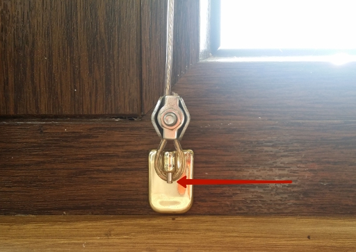

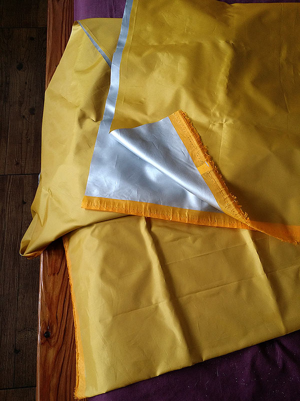

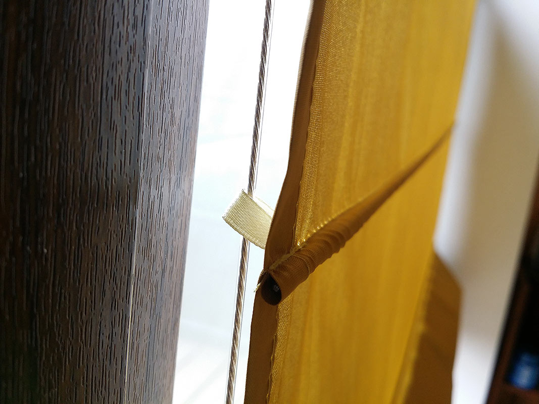

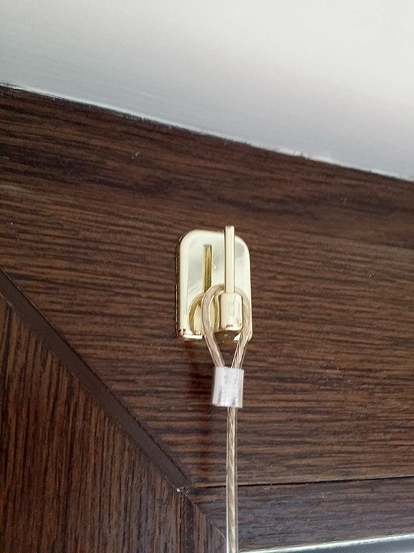

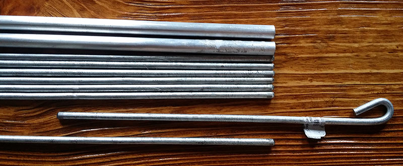

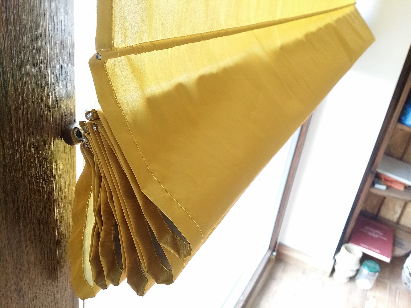

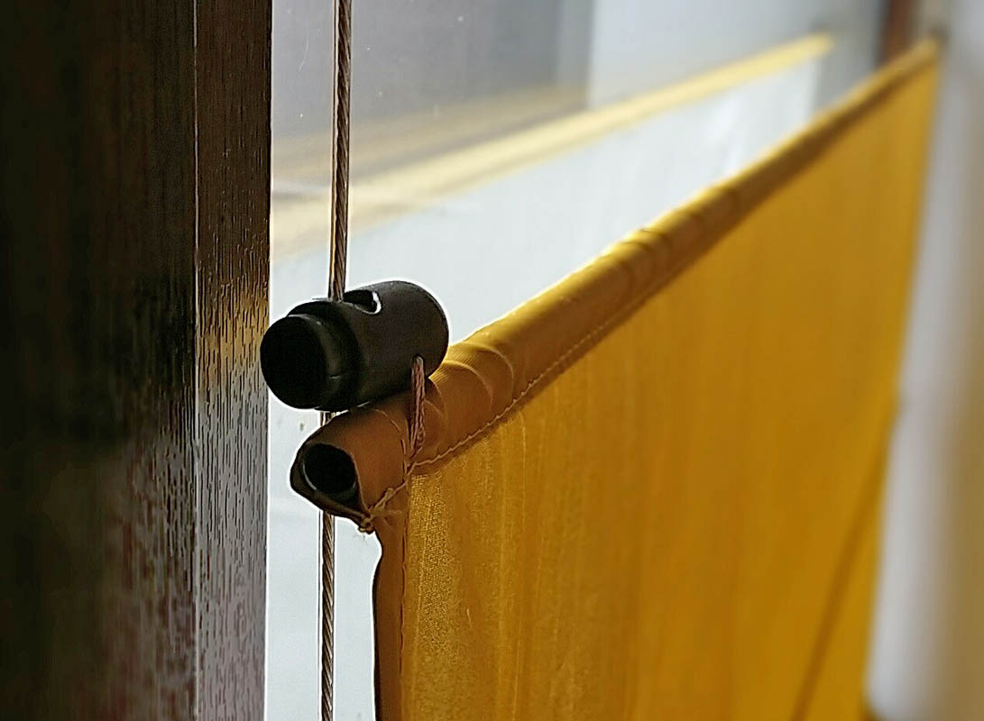

qipru Опубліковано: 24 жовтня 2016 Поділитись Опубліковано: 24 жовтня 2016 Вот такие вышли шторы с регулировкой сверху и снизу. Хотелось именно возможность регулировать сверху, как в шторах плиссе. Только вот цена плиссе совсем не нравилась. Дизайн и исполнение жены. Все материалы кроме фиксаторов и ткани из эпицентра. Если интересны детали, могу описать более детально процесс создания. Общая стоимость получилась около 150грн/м2. На порядок дешевле против цены штор плиссе. Круто! Конечно интересно, ждем процесс 1 Посилання на коментар Поділитися на інших сайтах More sharing options...

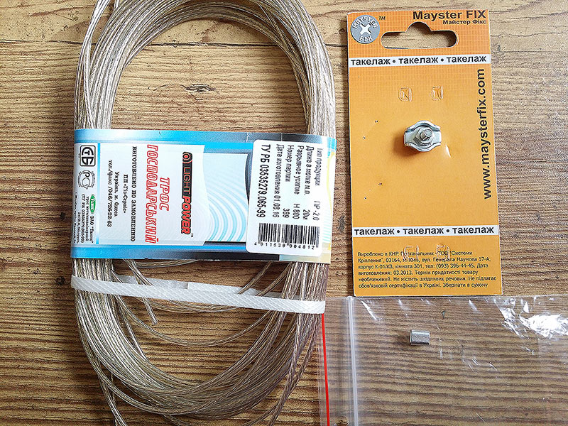

Dmode Опубліковано: 24 жовтня 2016 Автор Поділитись Опубліковано: 24 жовтня 2016 (змінено) Продолжение поста www.stroimdom.com.ua/forum/showpost.php?p=4066196&postcount=2377 Первым делом была выбрана ткань. Взяли самую дешевую (37грн) болоньевую ткань которую нашли (магазин Текстиль-Контакт). Далее начали искать из чего бы сделать поперечные стержни. Были выбраны алюминиевая трубка минимального диаметра (около 13.5грн м.п.) а потом спицы используемые для подвесных потолков 4.35грн и 7.92грн за длину 1м и 1.5м. Трубка пошла на верх и низ, спицы на промежуточные перемычки. В качестве направляющих был выбран хозяйственный трос 2мм (2.6грн/м.п.), обжимочное кольцо для него с одной стороны (3.2грн), и регулируемый фиксатор для другой стороны (7.9грн). В сборе верхний узел обжатый алюминиевым кольцом выглядит так. Надето на "накладной крючек для штанги" 13.9грн за 4шт. Накладной крючек сначала клеил прозрачным клеем, но потом остальные приклеил на их родной скотч. Пока держится. Нижний узел выглядит так. Немного обрезал болгаркой стержень крючка, чтобы можно было надевать/снимать петлю. Резать короткими этапами, давая остыть стержню, иначе нагреется и пластик поплывет. Сверху и снизу к трубкам пришиты фиксаторы из магазина фурнитуры, около 4грн/шт. Для этого в них надо было сделать 2 отверстия для нитки. В швы со спицами вшита петля из узкой тесемки. Вообще римские шторы используют вместо петли маленькое колечко. Но таких в эпицентре не нашлось. Но рекомендую их найти в какой нибудь швейной фурнитуре. Будет лучше скользить по тросу. Змінено 24 жовтня 2016 користувачем Dmode 9 Посилання на коментар Поділитися на інших сайтах More sharing options...
jenkins Опубліковано: 24 жовтня 2016 Поділитись Опубліковано: 24 жовтня 2016 Задумка с шторами интерессная, как вариант можно применить конструкцию троссовых карнизов 3 Посилання на коментар Поділитися на інших сайтах More sharing options...
Dmode Опубліковано: 24 жовтня 2016 Автор Поділитись Опубліковано: 24 жовтня 2016 Задумка с шторами интерессная, как вариант можно применить конструкцию троссовых карнизов Мне нравятся тросовые решения. Буду делать ограждение на балконе по такому принципу. Но цена таких готовых решений довольно высока. Для штор имхо избыточно. Посилання на коментар Поділитися на інших сайтах More sharing options...
jenkins Опубліковано: 24 жовтня 2016 Поділитись Опубліковано: 24 жовтня 2016 Мне нравятся тросовые решения. Буду делать ограждение на балконе по такому принципу. Но цена таких готовых решений довольно высока. Для штор имхо избыточно. Если планируете энное количество таких "карнизов", то как вариант, можно заказать у токаря такие штучки (например из алюминия, бронзы), думаю будет не дорого, можно отполировать и зашлифоать, будет не хуже заводского. 1 Посилання на коментар Поділитися на інших сайтах More sharing options...

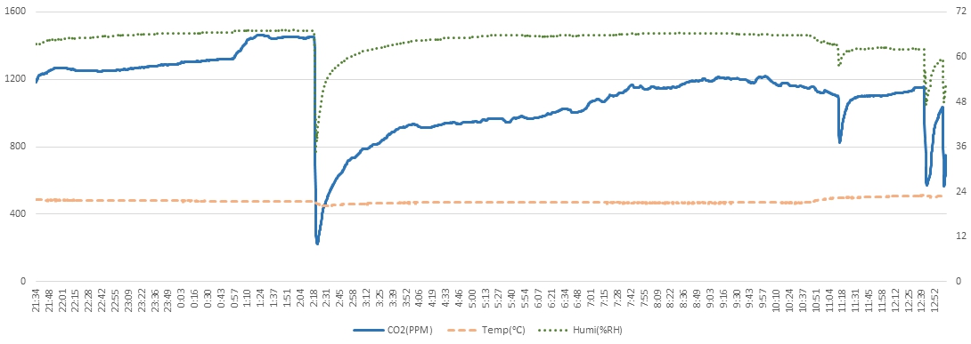

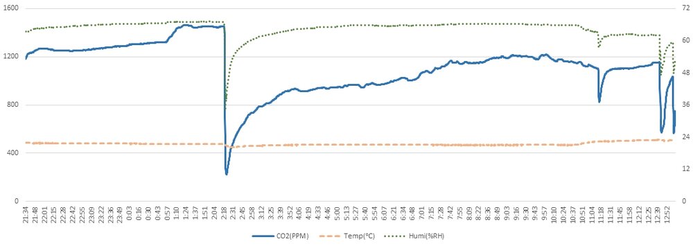

Dmode Опубліковано: 24 жовтня 2016 Автор Поділитись Опубліковано: 24 жовтня 2016 Вот так выглядит уровень СO2 без приточно-вытяжной системы в помещении с датчиком (~78м3). Дверь соединяющая с общим объемом открыта. Залповое проветривание производилось во всех помещениях второго этажа, общий объем обоих этажей около 600м3. 3 Посилання на коментар Поділитися на інших сайтах More sharing options...
Dmode Опубліковано: 24 жовтня 2016 Автор Поділитись Опубліковано: 24 жовтня 2016 (змінено) Зря Вы так. Что именно зря? У меня при таких уровнях и описанных случаях возникает ощущение "сильной нехватки воздуха". Я вам верю. У всех разные пороги чувствительности. Например мой друг садясь в мою машину сразу жалуется на сидушку, что мне не очень понятно, а у него "попа-боль" не комфортные ощущения. А еще есть знакомый у которого жена чувствует работающий роутер wifi , так что с беспроводной сетью у него дома напряженка. Отчасти я с супругой решились строить дом из-за того что в квартире нет вентиляции в результате уровень влажности, а теперь как выяснилось СО2 (поскольку влажность при конвекторном отоплении зимой очень низкая - 25-35%) при закрытых окнах превышает все допустимые нормы!!! Конвекторы на влажность не влияют. Это распространенное заблуждение. Влажность низкая из за высокой инфильтрации. Когда долго нахожусь в комнате при закрытых окнах самочувствие ухудшается (сонливость, вялость), начинаешь ощущать спертый запах. Я тоже не в восторге от долгого пребывания в закрытом помещении. Появляются мысли что надо бы куда-то выйти прогулятся . Ну а серьезно, ИМХО "спертый" воздух не зависит от уровня СO2, или правильнее сказать не только от СO2. Да и вообще "спертый" определение очень неопределенное . При низком воздухообмене, в воздухе растет количество разных веществ выделяемых всевозможными материалами из которых состоит внутреннее пространство. На западе для этого при определении качества воздуха кроме СО2 используют понятие VOC (volatile organic compound) - летучие органические вещества, обладающие высоким давлением пара при комнатной температуре, эмиссией которых обладают разные твердые тела и жидкости. При закрытых окнах к-во VOC в помещении в зимний период растет в разы, по сравнению с летом. Даже если в доме не будет долго никого находиться, и уровень СО2 будет низким, то концентрация VOC будет зашкаливать, и будет также ощущаться "спертость". Для измерения VOC есть свои датчики. Но имея хотя бы датчик СО2, который более связан с присутствием человека чем VOC показатель, можно организовать воздухообмен достаточный для удаления как CO2 так и VOC. Змінено 24 жовтня 2016 користувачем Dmode 5 Посилання на коментар Поділитися на інших сайтах More sharing options...
