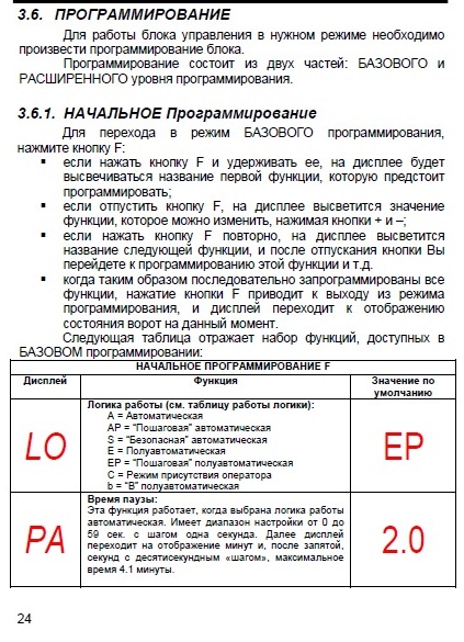

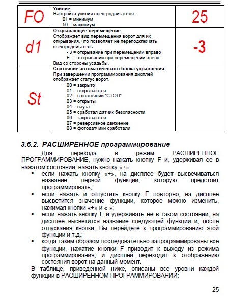

... А вот усилие на плате управление наверно сервисники должны сделать?
якщо гарантія не скінчилася - то так.
а якщо скінчилася - то нижче 2 сторінки з інструкцією по базовому програмуванню.
Ворота установили месяц назад
спасибо за инструкцию (на будущее)
Усилие обычно не трогаем (стоит максимум - 50 ед.). Лучше смотреть на месте все недоделки.
Спасибо, Генадий все отладил.
