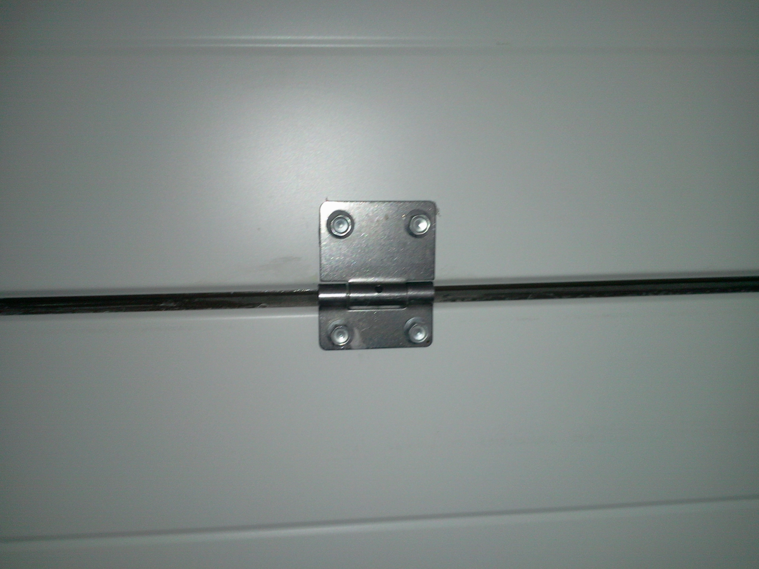

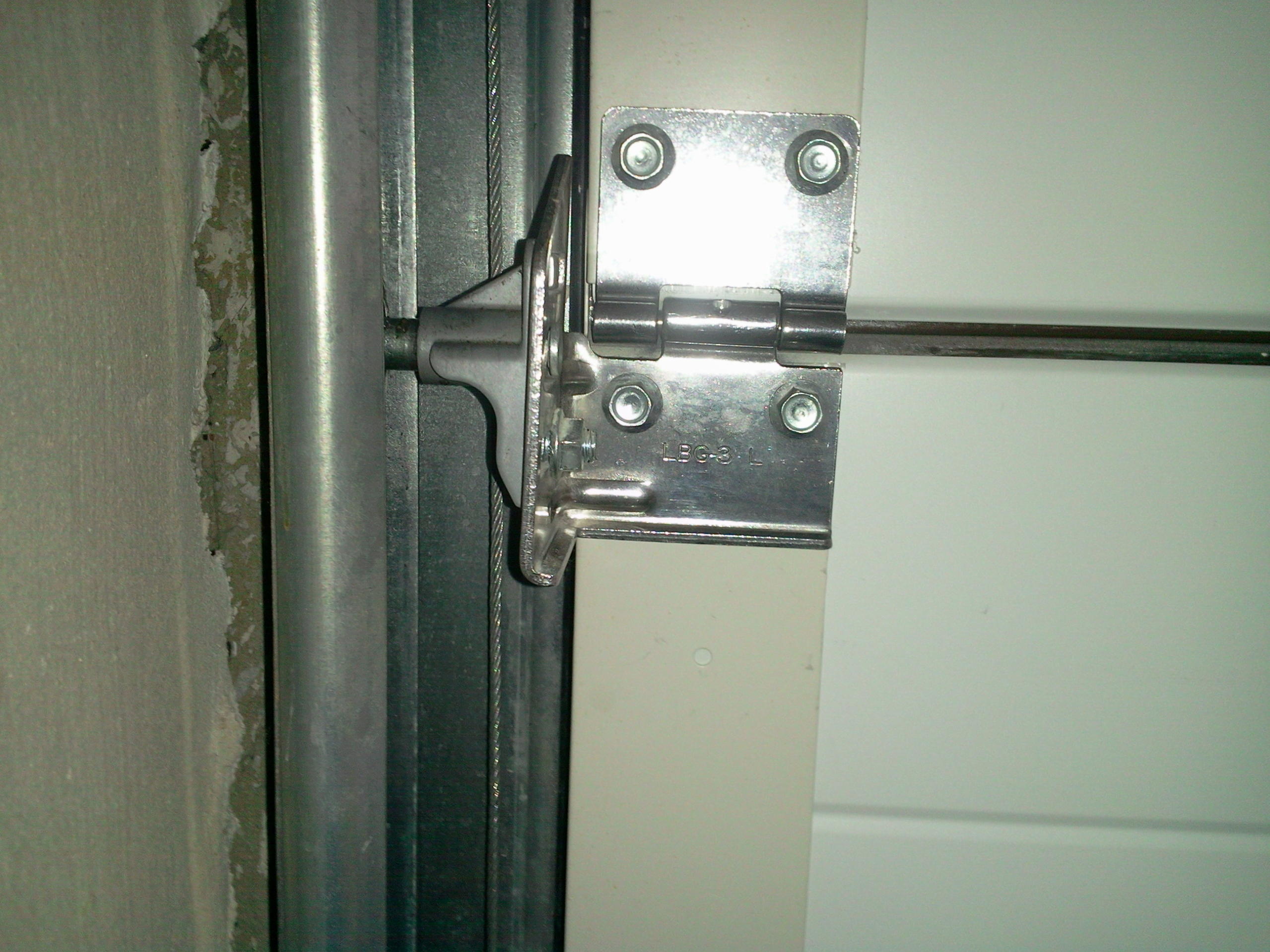

WD-шки достаточно для текущего обслуживания и смазки после промывки петель и роликов керосином. Какой период эксплуатации Вы имеете ввиду для вскрытия закрытых подвижников и смазки Литолом ? Ролик на Алютех стоит 10-15 гривен (давно покупал в комплект, пишу по памяти), есть смысл вскрывать и смазывать изношенную деталь (третья изнутри и снаружи)?
WD-40 категорически не подходит для обслуживания ворот после стройки до промывки петель и роликов, а зачастую и после него, а в прцессе нормальной эксплуатации вполне.
На воротах с "домашней" эксплуатацией пошипники стоит смазывать раз в раз в семь- восемь лет.
Опять же ролик не стоит промывать керосином , если не планируется замена смазки.Кроме подшипника там и мыть то нечего.Замена ролика --нормальный вариант, но большинство клиентов категорически не воспринимают замену "абсолютно не поврежденных" комплектующих.Ну и замена роликов Кроуфорда и Оверхида вызывает определенные затруднения.

Регламент алютеха никто не отменял, но в нем есть отличная фраза - при необходимости.
Так вот, не в теории, а именно на практике, регулярное пробрызгивание той же вд обеспечивает работу бытовых гаражных ворот, без всяких скрипов, затираний, перекосов.

Открывается пыльник, брызгается жидкость - имеем чистый подшипник. А в принципе - закрытые подшипники со смазкой типа "Литол 24" в замене смазки не нуждается. Чаще всего при большой интенсивности работы подшипники просто разваливаются.
Он потому и разваливается , что смазка высохла.

Смотря какого года ворота. Дайте серийный номер. Раньше на гаражные ворота ролики шли отдельно, сейчас узлом.

а вд мы обычно пробрызгиваем петли, там есть небольшое отверстие
Спасибо, Слава. Последний раз действительно покупал ролики без роликодержателей, сейчас продают комплектом 3,5-4,5 евро за шт. в зависимости от вида.
