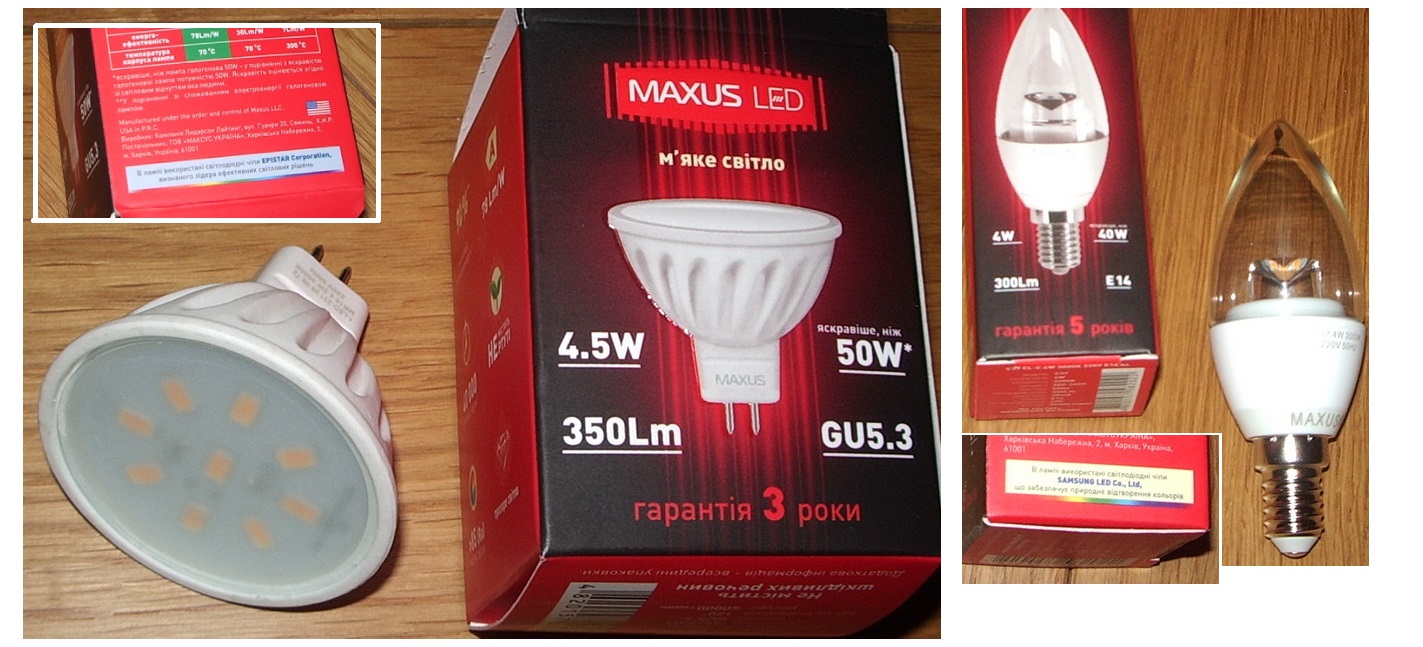

И непосредственно по теме. На прошлой неделе на объекте поставил три штуки Maxus (ссылка устарела) (4,5 Вт). Они оказались ощутимо ярче галогенок Osram 35 Вт. При заявленном сроке службы 40 тыс часов такая лампа переживет три-четыре десятка галогенок. Каждый день работы лампы (10 часов) экономит 0,3 кВт-часа или 10 коп. За год работы (3000 часов) такая лампа сэкономит 90 кВт-часов (27 грн) и переживет две-три галогенки (3х3,5 грн. если DeLux и 3х17,0 грн. если Osram).
При стартовой цене 65 грн. на второй год лампа будет работать уже в плюс. А за обещанные десять лет окупится, по меньшей мере, десятикратно.

Сколько может проработать по времени такая лампочка как Максус ? По яркости все понятно, теперь с долговечностью бы разобраться ?
У Максуса две линейки диодных ламп:
High Power с кристаллами Epistar и гарантией 3 года
и High Tech с кристаллами Samsung, гарантия 5 лет.
Ко вторым, понятно, доверия больше.
