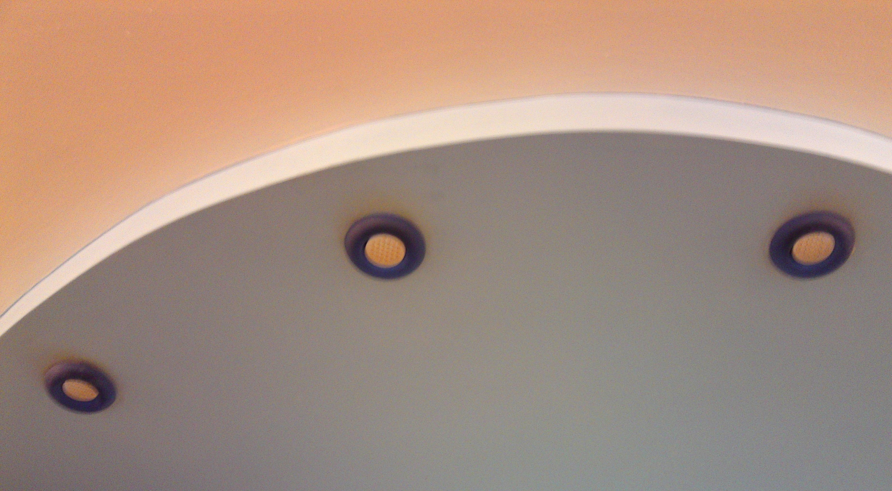

Делаю ремонт в квартире. Поставил точечные светильники на потолок по патрон MR16, на 220 вольт.
Теперь вот озадачился выбором или поставить галогеновые лампы или поставить саетодиодные?
Столкнулся с разными мнениями...от рекомендаций, что лучше обычных галогенок нет, до советов поставить обычные китайские светодиод лампы по 3 вата и все будет хорошо.
Если есть специалисты- прошу совета, что выбрать?
Цвет теплый хочется получить. Освещение будет основное.

Комбинированное не получится, уже потолки сделаны и светильники вставлены. Поэтому или галогенки или светодиоды и все под 220 вольт.
Комната 20 метров. По периметру сделано 10 точечных светильников. По центру планируется люстра в будущем. Вот сейчас вопрос, какие лампы поставить. Цоколь mr16

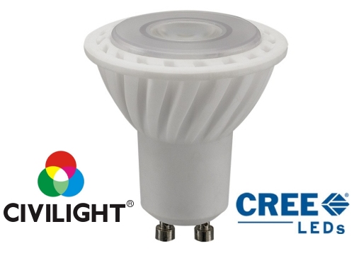

Хотелось бы найти такие
Фото 1. Пока нет в наличии
Мощность потр.: 6 Вт., Световой поток: 500 лм, Угол: 110 град., Цвет свечения: 3000 К, NICHIA LEDS, 200-240VAC, Ra 85, 50x55mm, замена 35-50Вт галогенной лампы.
Фото 2. В наличии на сегодня 3 шт.
Мощность потр.: 4 Вт., Световой поток: 170 лм, Угол: 30 град., Цвет свечения: 3000 К, 200-240V, CREE LEDS, CRI 80, 50x55mm, замена 20Вт галогенной лампы
Фото 3. Нет в наличии.
Мощность потр.: 6 Вт., Световой поток: 300 лм, Угол: 36 град., Цвет свечения: 2700 К, CREE LEDS, Ra 80, замена 35Вт галогенной лампы
Есть пока пару штук. Завоз должен быть гдето через месяц.
