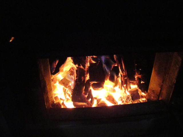

Вот фото примерно через полтора часа после добавки 4-х полешек дров.Шо ни так??:)
Там всё не так).Но самое основное,что на колосники идёт большая t° нагрузка,хотя их и не проблема поменять.Я таким сжиганием прожёг уголок на внутренней части котла над загрузочной дверцей,буквально за пару часов.Это был у меня до чугунка,стальной Маяк.Помните одно,чем меньше в топке угля,тем Выше его t° горения в самом очаге,для достижения заданной t° воды.Это не дрова,где в их слое t° ниже чем над кончиком пламени.Тут всё наоборот.Это также приводит к спекаемости и спаиванию угля.Всё,топитесь как хотите.Честно я как тот дурень тут пытаюсь Вам,что то обьяснить,но у Вас свой взгляд на это дело.

1) який котел стоїть, яке утеплення стін, горища
2) яка фракція вуггіля? з фото схоже на кулак...

Котел Корди-30.Утепление от нормального до оч.хорошего(толщина пакета стены до 80см).На втором этаже только 1\3 утеплен потолок,2\3 не утеплен.В неутепленных комнатах(они нежилые)батареи теплоизолированы.
Фракция угля АО.Сверху на угле (на фотке)догорают поленья.
