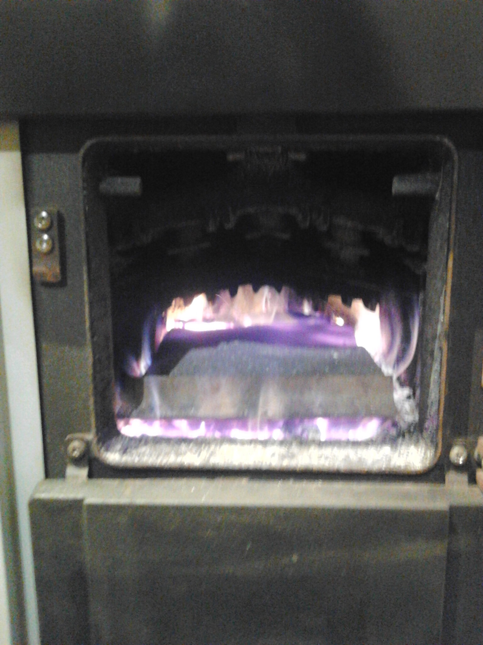

Ещё для примера добавлю.В теме про топливо,Киев-Песок дал инфу про привоз в Киев вагона АС.Для того что б сжигать семичку,для начала нужно на разгоревшиеся дрова полодожить имеющийся в наличии АО или АМ,что б семичка не просыпалась через колосники.Или если просто загрузить полную топку семичкой не используя в виде подушки АО/АМ,на естественной тяге её попрасту не продуешь.В случае с установкой вентелятора,мы сразу в топку засыпаем семичку,предварительно установив в низ зольный ящик,что б та в него просыпалась.Когда мы загрузим большую половину топки,верхняя масса семички начинает давить и нижний слой перестаёт просыпаться через колосники.В итоге мы загружаем полную топку по самые края семичкой и догружаем в неё просыпавуююся с зольного ящика семичку.Таким образом у нас получается максимальная загрузка топки,так как в низу нет слоя дров,а по плотности загрузки,семечка самая тяжёлая по отношению веса и обьёма.Вот и получается,что нам для распала не нужны угли болие большей фракции.После загрузки мы кидаем с верху не много мелко нарубленых дров,картон-бумага,кнопку нажали и понеслось горение).Как только дрова номально разгорятся,мы сверху ложим стальной лист,который является отражателем жара в низ топки,и не даёт быстрому улетучиванию тепла в трубу.Всё!Через 30-40мин котёл сам выходит на рабочий режим и уголь горит как в Стропуве с верху в низ,но только подача воздуха у нас идёт с низу.Уголь в итоге разгорается и на колосниках,но осноной очаг горения в верхнем слое.По этому если котёл с диким перебором мощности,то при таком сжигании это ему идёт в огромный плюс.Ну и что не маловажно,при таком сжигании уголь полноценней прогорает.С него просто все соки выжимаются.Благоларя такому сжиганию и болие обьёмной загрузке,длительность горения увеличивается в 1.5раза.Особенно хорошо когда в котле высокие края загрузки.
Добавлено через 11 минут
С вентелятором у же по барабану сколько в угле пыли и какой он фракции.Я специально докупал пыль из которой лепят брикеты,т.к она оч дешовая.У нас её продают по 400-500гр за тонну.Сыпал её на семичку в соотношении 40кг симички и 30кг пыли.Продувается всё без проблем.Только надо настроить оптимальную подачу воздуха,что б не было его избытка.Так как в пыли скапливаются летучие и при открытии загрузочной дверки может происходить бабах,из-за резкого попадания вторичного воздуха.Но это только при большушем наличии пыли и оч мелкого угля.Это я на будущие.Чтоб знали,что да как).
Вот попробую тут выложить фото как горит у меня АС при выше указанном способе.
Блин,фотка перевернулась,но думаю смысл понятен.На фото загрузка под завязку=70кг АС.Лист даже чуток выступает над верхним бортиком загрузки.

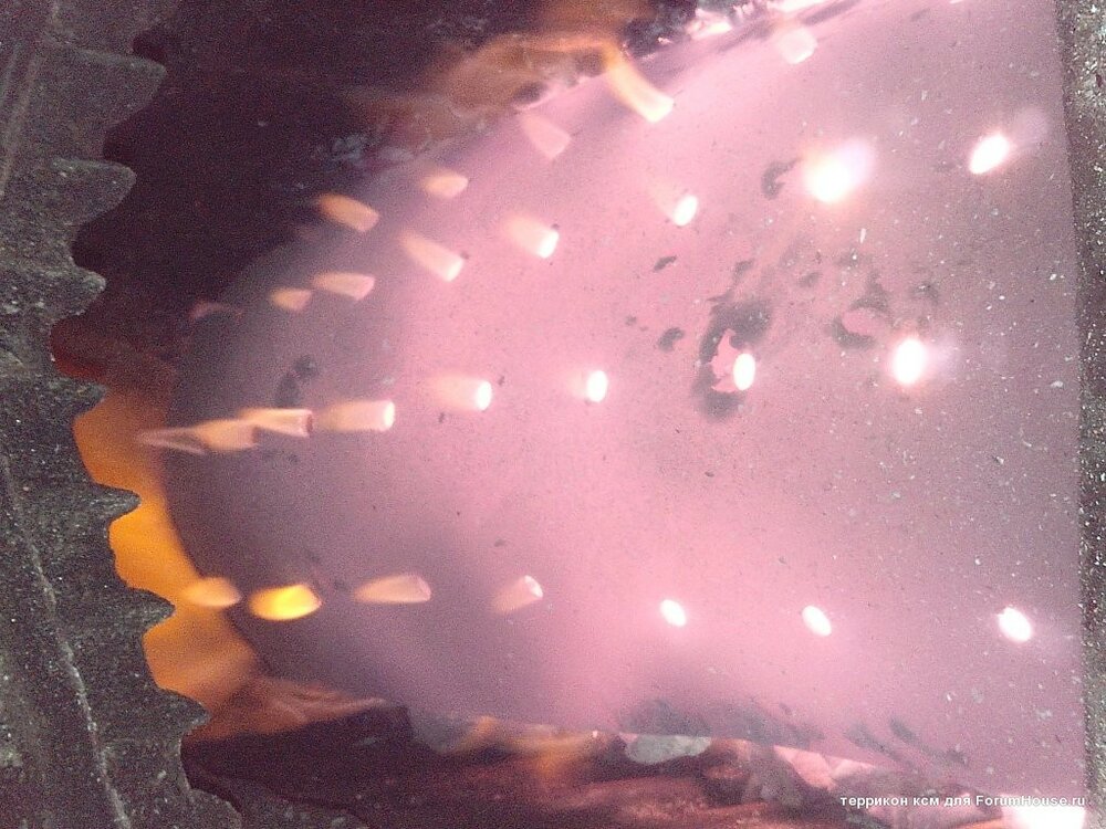

Вот ещё одно решение форумчанина.Использывался полукруглый лист с просверленными в нём отверстиями.
