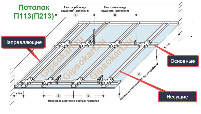

Основные профиля те, которые идут с шагом 1м.20 (межосевое растояния) они крепятся к базовому потолку прямыми подвесами, тягами пружинными или нониус подвесами и т.д. На них также монтируются крабовые соединетили в одноуровневом (п113) или двухуровневые соединители в двухуровневом(п112).
Уже к крабовым соеденителям или духуровневым крепятся - несущие
профиля
Межосевое растояние несущих профилей - 40см при продольном монтаже листов или 50см при поперчном монтаже листов. Первый и последний несущий профиль на растоянии - 10см от стены.
Тоесть монтаж листов вдоль или поперек, это если брать относительно к - несущим профилям
Вот картинка для наглядности ...
Если в технологических картах, смотреть ниже етого рисунка и в самой таблице на межосевое растояние - b несущих профилей, то 400мм при продольном ///и 500мм при - поперечном.

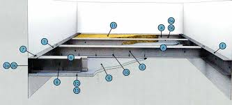

1. В двохрівневому каркасі П112 Цитую сторінку - 6 де внизу "примечания"-
В помещениях с ограниченной высотой может быть использована конструкция подвесного потолка с одноуровневым металлическим каркасом (без установки основного профиля).
і також сторінка 12 в розділі конструкція де на п112 є два варіанти
Варіант 1 цитую-
Каркас состоит только из несущих профилей и крепится к несущему основанию при помощи прямого подвеса.
Тобто це виходить та сама класична схема однорівневого через 40-50см і прямими підвісами, і тепер ніхто не закине що такого виду монтажа стелі в тех.картах немає. Ж-)
Проте якщо є можливість все ж понизити стелю на додаткових -3см, то сам дворівневий зєднувач це- геніальне рішення щодо монтажу, на конструкціях які можуть деформуватись через нестабільну основу, на великих площах і Г-образної форми площах. За рахунок того, що основні і несучі профілі рухаються відносно один-одного (вверх - вниз і в різні сторони) що гасить можливі деформації основи.
2. Кудись вже зникла схема -п131 яка збирається з перегородочних профілів CW 50,75, 100 і обмежується на ту відстань, в залежності якої ширини і довжини профіль, а також чи спарені вони мїж собою.
Монтується швидко, без жодних підвісів до основної стелі... По типу перегородки але на стелі.
Непогагний варіант, коли стелю треба значно - понизити, або коли чорнова стеля завішана трасами електиктрики,кондиціонера і т.д.
Чи взагалі коли не має до чого кріпитись.
