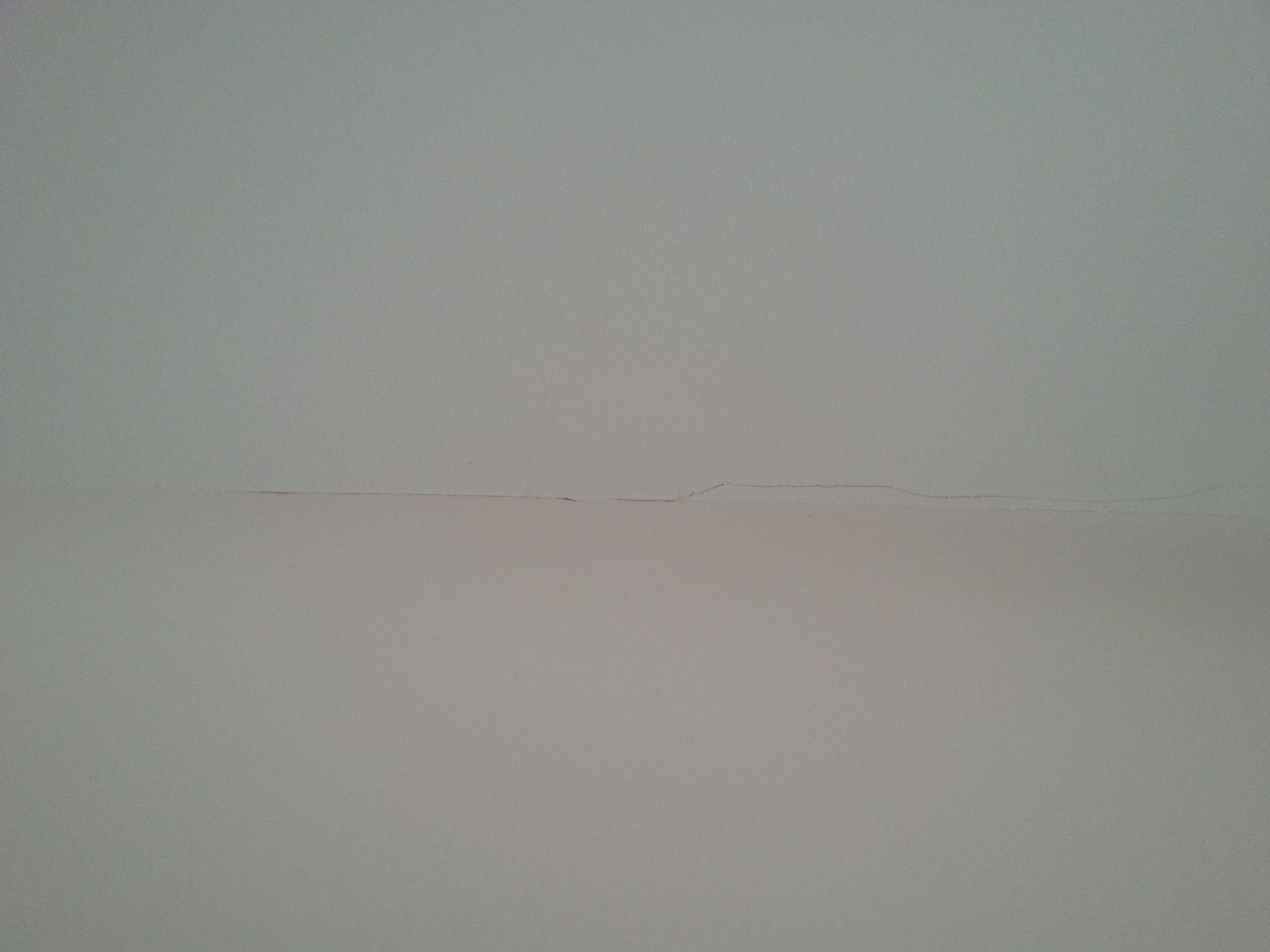

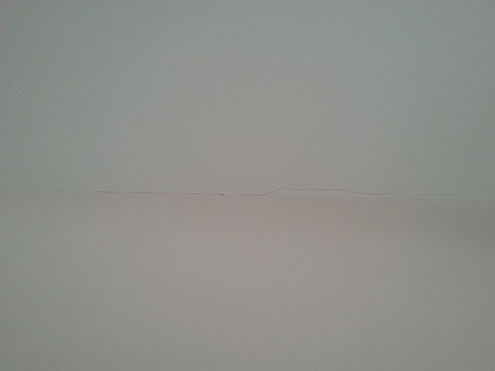

Здравствуйте!
3 года назад были сделаны гипсокартонные потолки в доме и вместе со стенами подготовлены под покраску. Покрасили через погода, т.е. 2,5 года назад. В доме не жили, но зимой топили, поддерживали температуру 14-15 градусов. Переехали в дом 1,5 месяца назад, и вот сегодня обнаружили такую трещину на стыке стены и потолка. В чем возможная причина?

Расширения , гуляет потолок туда сюда , влияют как влажность так и перепады температур . А что за гипсокартон , кто производитель и проклеивались ли примыкания потолок /стена арм. бумагой при выполнении малярных работ ?

Нарушение технологии отделки стыка стена-потолок.
От изменения температурно-влажностного режима потолок меняет свои геометрические размеры,поэтому сущестует два диаметрально противоположных метода решения этого узла.
Рекомендуемый техкартами это метод теневого шва,т.е. специально формируется там ровненькая волосяная трещина.Но заказчикам больше нравится целый угол,в таком случаем применяется сплошная проклейка угла бумагой.У Вас же не сделано ни того,ни другого,поэтому некрасивая трещина там будет всегда.Самый просто выход-багетик.Любые подмазки дадут только временный эффект.

Сейчас не могу сказать проклеивались углы или нет, не могу найти фото. Но, из всего дома это (пока) первая такая трещина.

Гипсокартон Кнауф
Можете фото не искать,я и так вижу,что бумаги там нет.Она отрывается совсем по другому.
В самом большом помещении?Как вариант-в том,на который не хватило бумаги.
Да, это самая большая комната, площадь потолка метров 35.
