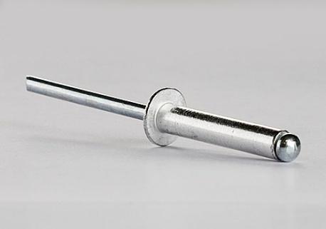

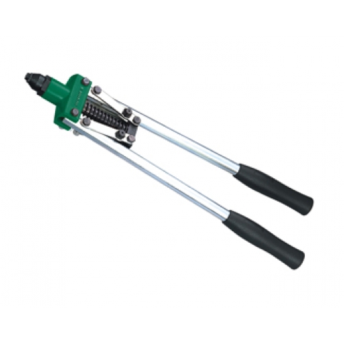

Когда работал в Испании, то для монтажа подвесов и при креплении УД профиля использовали - заклепки и клепер...
1. Специальные для бетона, с круглой шляпкой ( они разбухают до фиксации основы и потом отрывается хвост).
2. Специальные для мягких основ и пустотелых кирпичей... керамических блоков с квадратной шляпкой ( при разжимании головка разрывается на лепестки).
Сплав был какой то другой, в отличии от обычной алюминевой заклепки...
По приезду домой... вначале длительное время, юзал обычные (нужных ... специального назначения- не нашел) алюминивые заклепки диаметр 4.8мм. свердло - 5мм..
В Ж/Б плитах даже в пустотах, они держатся - отлично... супер.
По противопожарным нормам, критическая температура при которой крепеж деформируется:
Баербах 400 - 500 градусов.
Алюминевая заклепка - 250 градусов.
Але то таке...:) Пожар может возникнуть, после попадания в жилой дом авиабомб, метеоритов и потерпевших крушение самолетов.:lol:
Тады пофиг... той крепэж.:(
