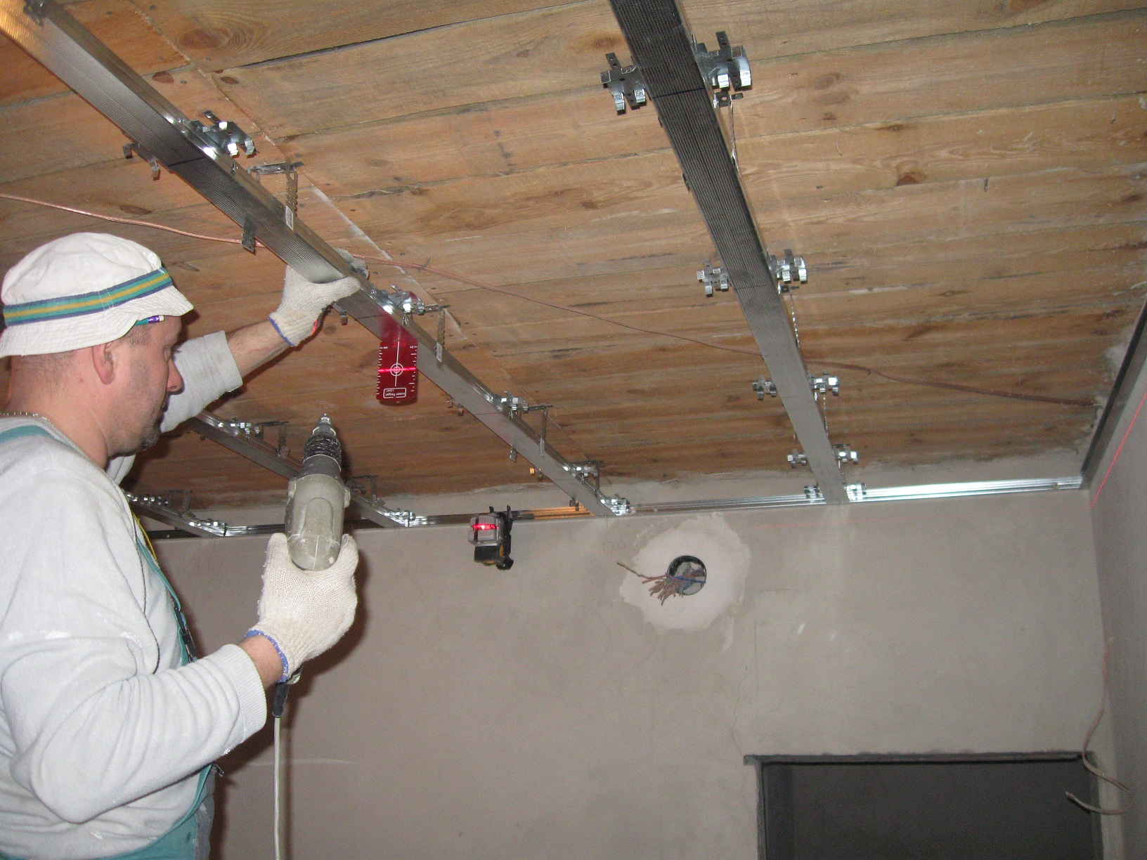

Чтоб понятней было, опишу сам процес монтажа...
1. Уд профиль по периметру.
2. Шаг несущих профилей -60см после их установки с помощю маркера и шаблона из куска профиля размечаю места расположения крабов. Подвесы получаются между крабами.
Профиля выставляются по уровню с помощю лазера или натянутой нитки.
Вот фото напарника на даном етапе...
3. Поперечные профиля (53,5см) проходят между несущими профилями и заходят в УД с левой и с правой стороны.
Шаг поперечных профилей выбираю по месту исходя из таких факторов, как;
- жесткость профиля (например в моем городе 0.55 редкость, а на 0.45 на ценике указана приставка-"супер"))) чем мягче профиль тем больше подвесов, а чтоб уменьшить шаг подвесов уменьшается и шаг крабов.
- Если потолки фигурные... большой вес, больше возможности привязки при монтаже нижнего яруса и т.д.
- Наличие врезных елементов -светильников, вент.шахт и тд.
4. Потом идет обвязка из кусков СД профилем по всему периметру, возле УДпрофиля. В последнее время в етих местах использую вместо краба обрезки из УД профиля
5. В самом конце после монтажа, тексы выкручиваю... Г/К крепится только к СД.
Вот блин, действительно похоже!(ссылка устарела) Только шаг вроде на фото не 120на50, а 120на60, а в посте №100 пишет, что сейчас делает 120 на 40
Ша гнесущих профилей не-120см... а 60

На фото с напарником основные профиля надо было развернуть на 90* по горизонтали, чтобы подвесы находились по линии балок, а не мимо балок, так было бы надёжнее. Впрочем, Вы итак это знаете.
Почему приняли решение задвигать обвязочные СД в УД с помощью отрезков и получать 5см.? Так надёжнее потому что? Потому, что 10 см. от стены до точек крепления саморезами на листе многовато?

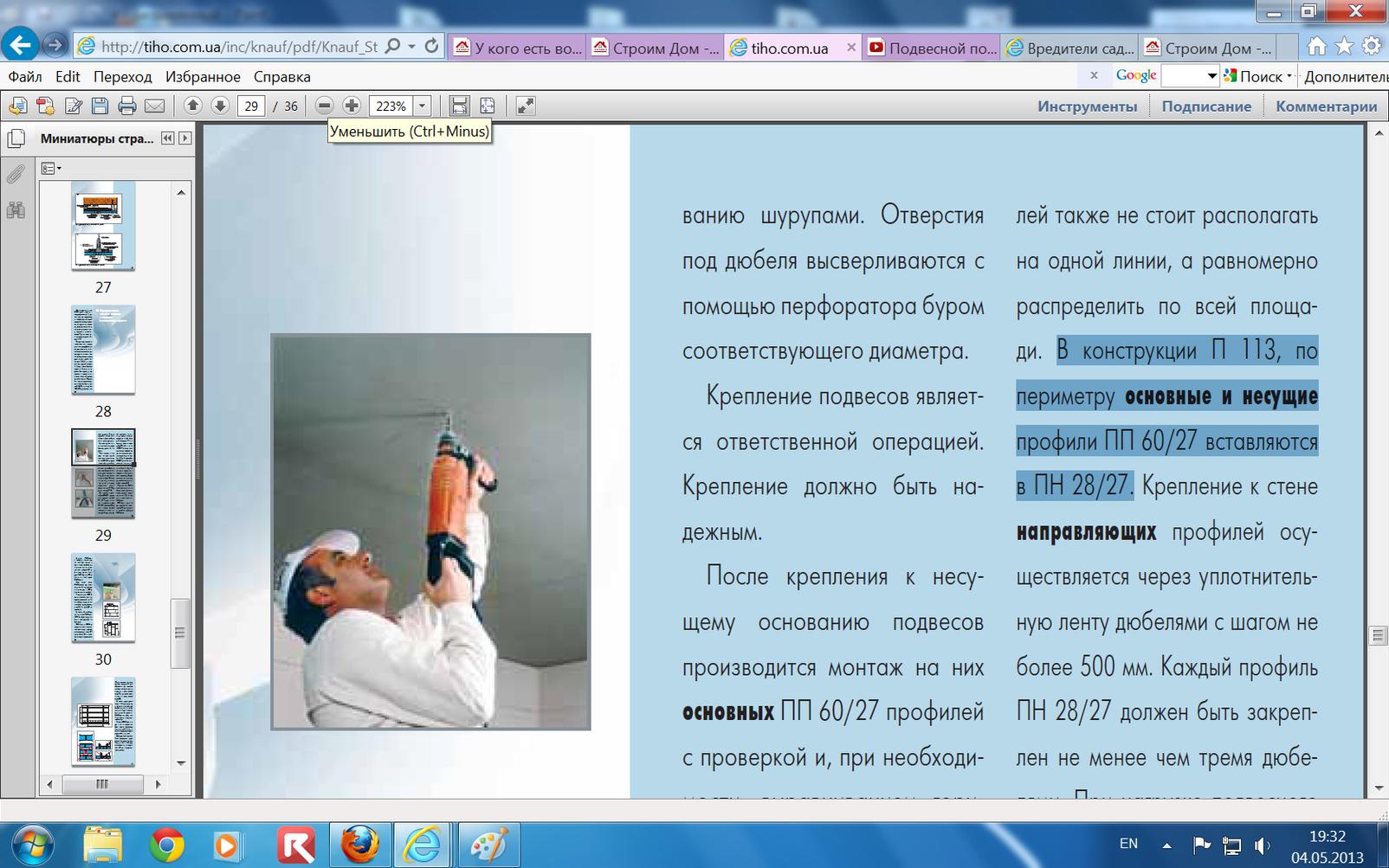

Не совсем понял, в чем новизна?
Вот руководство Кнауф
(ссылка устарела)
На 29 странице там написано (фото прилагаю)
В конструкции П 113, по периметру основные и несущие профили ПП 60/27 вставляются в ПН 28/27.
цель разработок – выработать единственно правильную систему с целью жесткого обоснования её применения у заказчика, для заказчика, для контролирующих органов со стороны и прочих советчиков. Пока мы такой единой системы не имеем, правильность большинства применяемых нами систем не возможно обосновать! Кнауф сам ничерта не знает, а мы делаем так-то и у нас не трещит – хотя это и фактаж – но слабое основание для профессионалов…Понимаете? Нам (вам) будет лучше и это будет «цивилизованно» и технически грамотно в конце-то концов иметь чётко определённую схему выполнения конструкции.
У Вас странные предпосылки.
Берите профили, и остальные комплектующие, рекомендованной Кнауф толщины, и действуйте по руководству.
А то начинается "изобретение", как рыбку съесть, и не пострадать.)))
Все перестраховки - от неуверенности в соответствии комплектующих требованиям, и не соблюдении этих самых требований.

Вот именно.
Если есть сомнения - можно послать письменный запрос на Кнауф, с просьбой подтвердить рекомендуемые решения.
Хотя, я думаю, у того же Кнауфа должны быть для Украины утвержденные ТУ, или подобные документы (альбомы типовых решений и т.п.).
