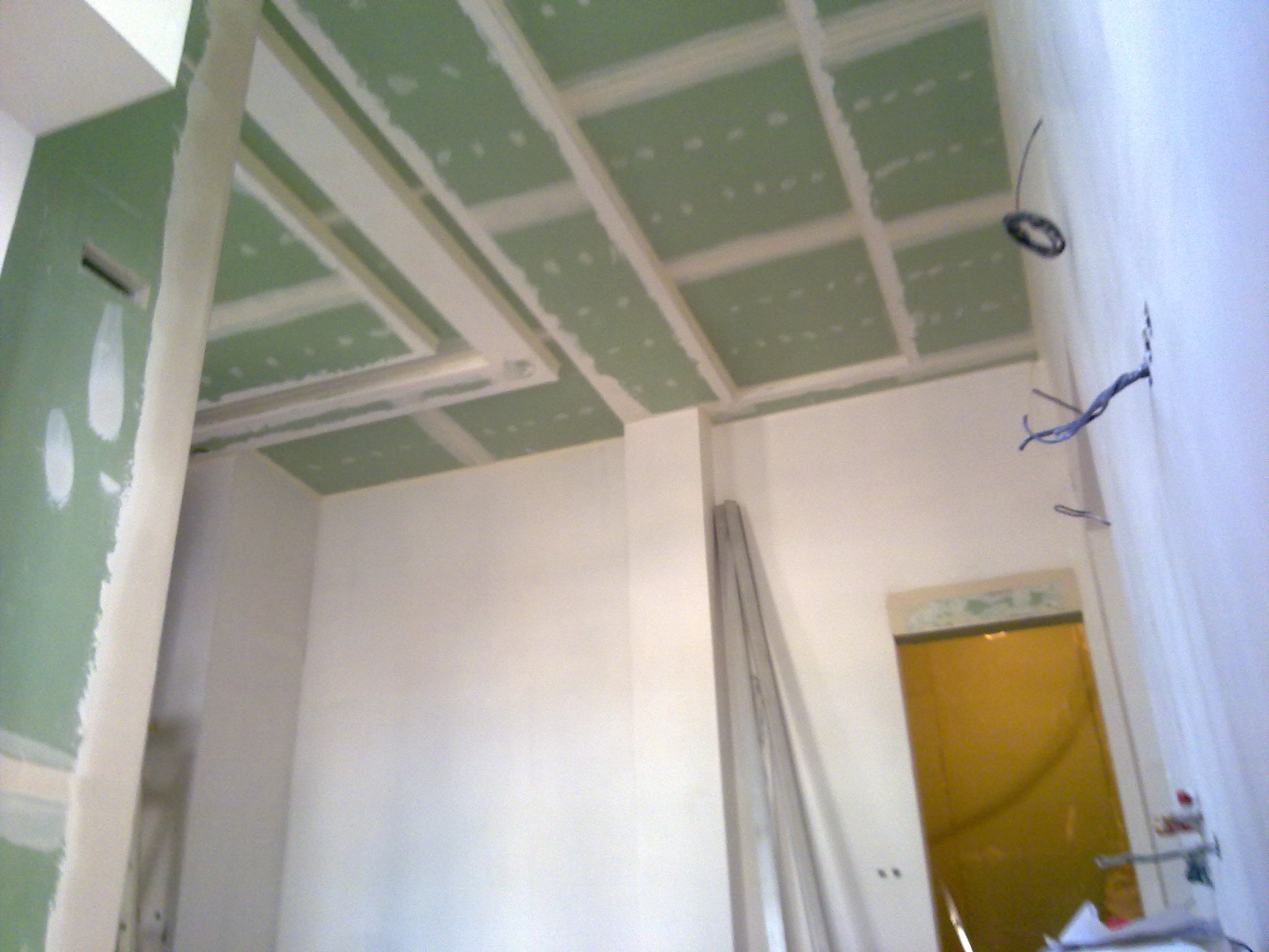

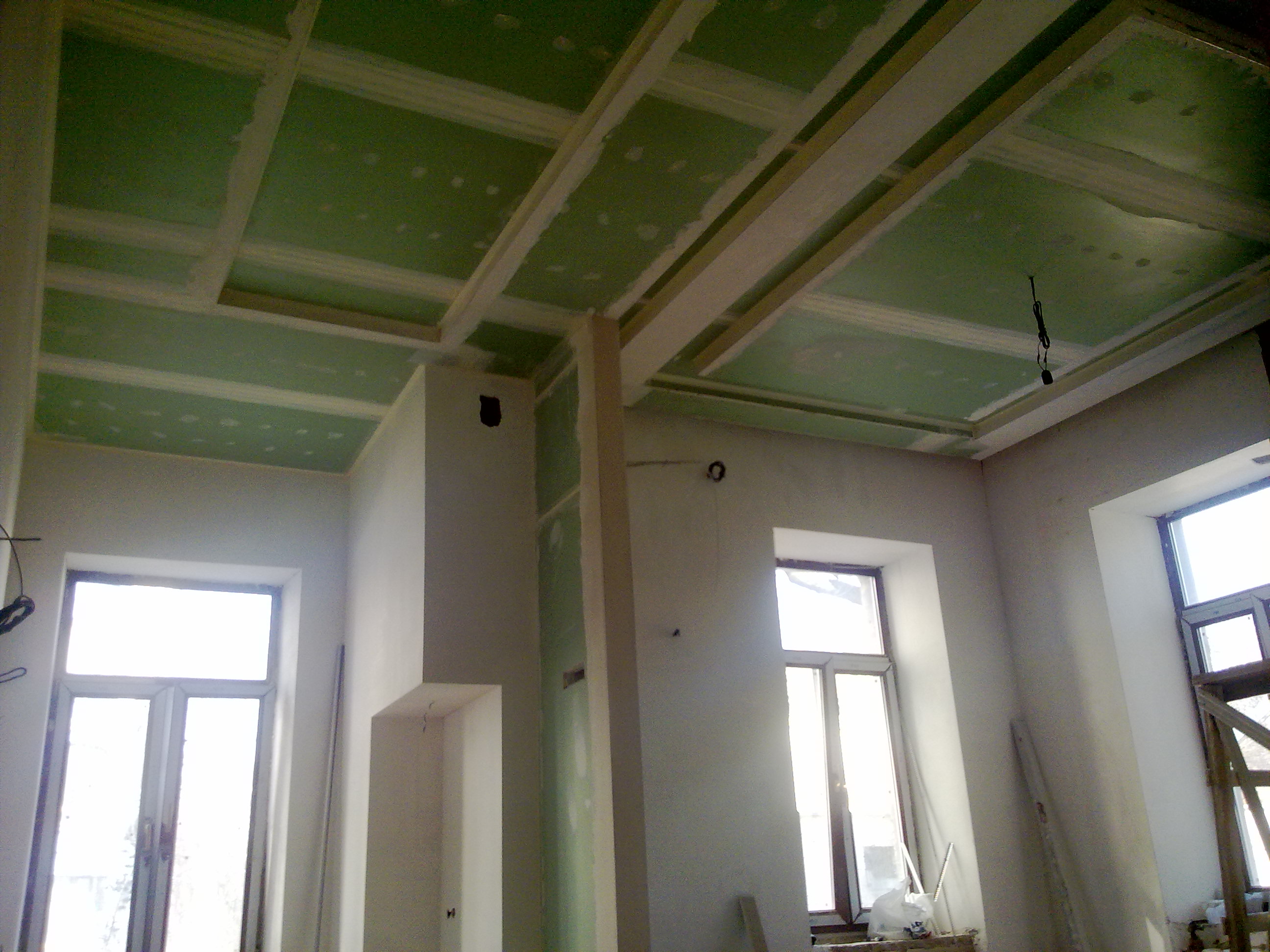

Фото работ на этой неделе: в одном из помещений багетов не будет. Решение: усиленная выготовка потолочных уровней и примыканий стен.
Материалы: унифлот, бумага, клей.
