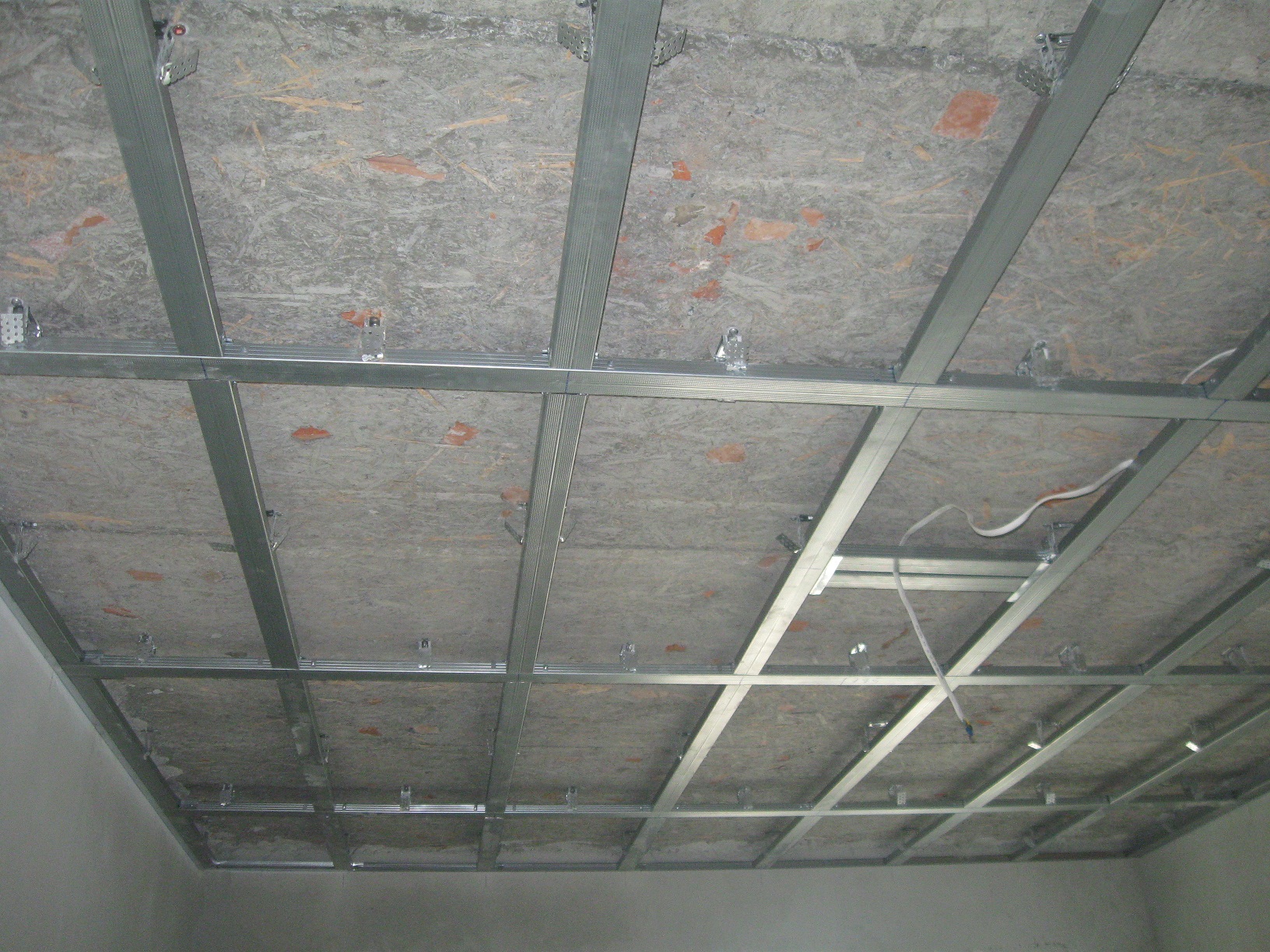

Тут процес утепления в комплексе с монтажом....
Только комлектующих у нас таких нет(((
быстроподвесы неплохи,не спорю.единственное что понравилось.
остальное не очень:)
Вот нарыл в своем альбоме....
Вас интересует монтаж вот таких елементов?
(указал стрелками)
да, принцип конструкции точно такой же
А что на фото в посте 1220 сделано не так в каркасе?
наверное имелось ввиду, что каркас легкий, и любой начинающий мастер, может соорудить такую конструкцию
Каркас напротив слишком сложный . Профилей вбухано слишком много. А зачем столько скоб , есть же нормы. Из опыта знаю , чем больше крепежей -тем хуже . Конструкция должна дышать и компенсировать всякие деформации. Не хочу никого обидеть, у каждого нормального гипсокартонщика есть чему поучится. Мне уже 60 и с гипсом работаю еще с прошлого века.Правда за это время качество гипсокартона и особенно профилей стало намного хуже. Когда мы начинали работать с гипсокартоном все было немецкое, даже профиля резали болгаркой. А в обсуждаемом каркасе стену я бы ставил СД через 600 , скоба 800-900 и зашивал стену гипсом . Дальше по уровню удешку и пошел уже потолок . На стропила потолок вешать лучше родстер или д-112, если не ошибаюсь. Минимум крепежа -не больше нормы. Я креплю верхний уровень по стропилам,это где-то 800-1000, и цедешка с шагом примерно 900. Потом прищелкиваем нижний уровень через 400. Два слоя на потолке мансарды считаю неправильным , хотя если нравится пожалуйста. Долгое время работал в фирме и крутить второй слой по доллару квадрат не очень. Но если архитектор изобразил значит надо .
_ Не всегда удается переубедить на п112 (двохуровневый растронг) мало кто учитывает закладную высоту под монтаж при строительстве дома... и потом инфаркты, когда слышат что придется понизить еще на - три см)))
_ Для подобного каркаса, чтоб нормально защелкивались и держались двохуровневые соеденители или те же быстроподвесы (на видео выше)
нужен профиль как минимум - 0,55 и с правильной геометрией... с одинаково ровными стенками...
Сейчас правда не проблема.... в каждом Епицентре - "Баугут" - 0.55 с неплохой геометрией...
_ шаг подвесов и у меня зачастую слишком избыточный... по ходу старая привычка:) когда приходилось работать с профилем - 0,35 и чтоб ужесточить его, то крутил больше подвесов.

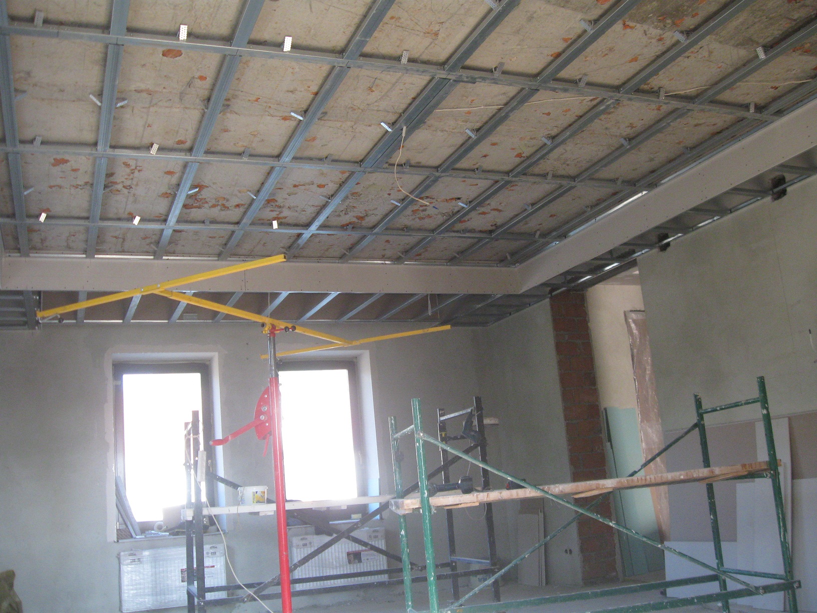

Мне понравилось:
1. Быстроподвесы монтируются до утеплителя и к видимым несущим елементам крыши.
2. быстроподвесы реально легко монтируются и фиксируют уровень каркаса.
3. быстроподвесы не деформируют профиль (как обычные подвесы стягивают сд тексами по бокам, деформируют и оставляют метал в напряжении)... А имеют некий люфт, по типу как соеденители в П112 или жабы с тягами. или нониус подвесы... все они гасят деформации дерева.
4. от возможного конденсата на профилях пароизоляция у них идет по профилю, плюс еще какая то херня))) типу - ленты "дихтунг".
5. Самое главное... что один человек отвечает за весь пирог (утеплитель+ Г/К)
У меня не раз уже были случаи похожие на Этот...
Зачем заказчику платить дважды? (монтажы-демонтажы), если можно тупо отдать за работу все наличные деньги и ценные бумаги - мне:angel:
Так у всех не за горами...
Я уже готовлюсь... вот купил подьемник, суглобы стали болеть - меньше.
Рекомендую - цена 1200грн.

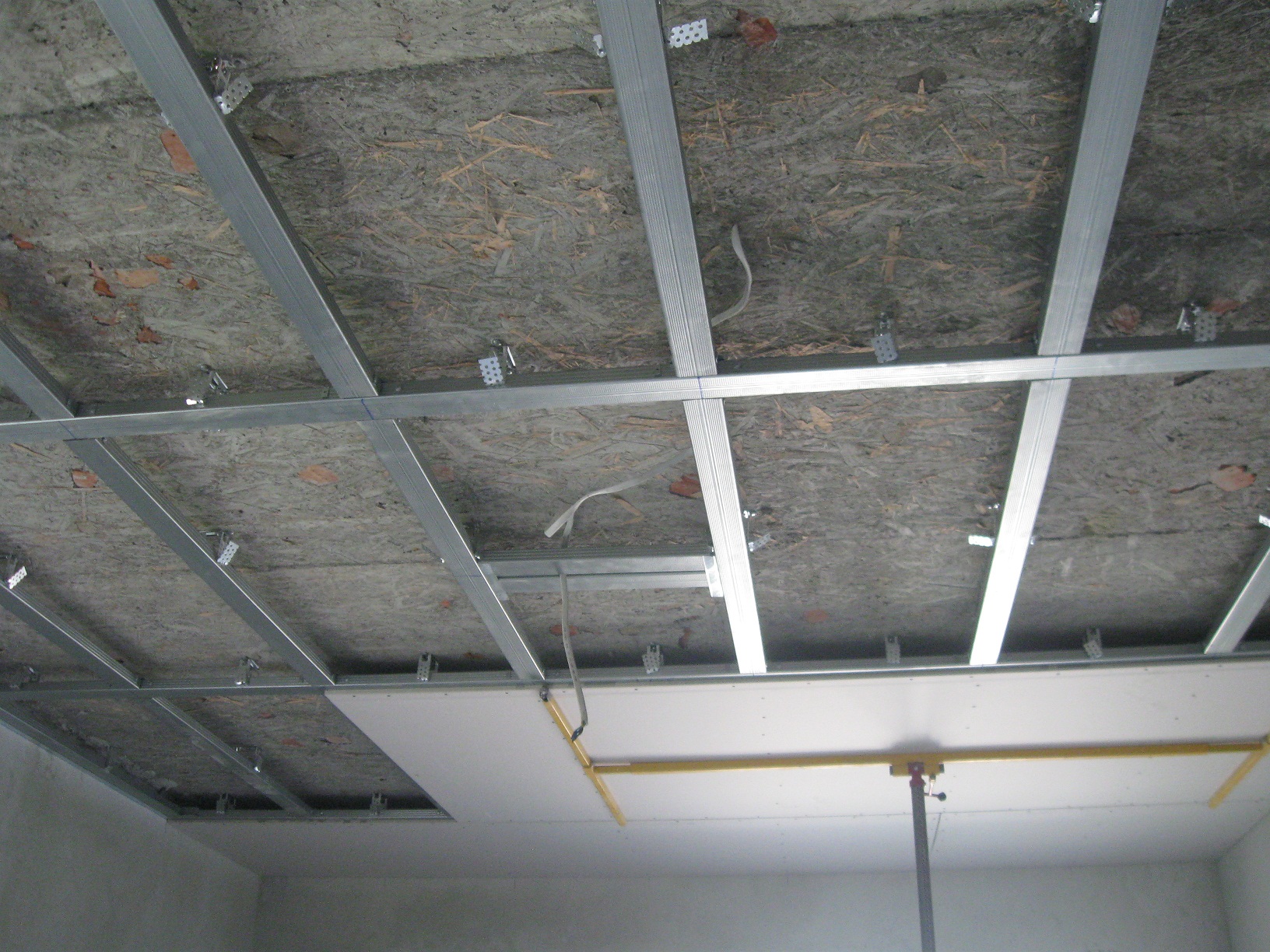

Плюс лист прикручивается расправленый и самонарезами поетапно (от краю к краю или от центра к краю) А не как попало, притягивают по быстрому, лиш бы уже руки опустить. А сам лист потом при изминении влажности или температуры - трещит по швам.
Вот и шуруповерт сетевой поменял.. взял тоже сетевой. но вес уже 1кг.100 грам... Рука почуствовала разницу
Не знаю дотяну ли с такой работой до - 60ти)... Надеюсь что в 60 буду с инструментов иметь только - кресло-качалку, люльку, словник с матами, електрошокер и буду шпану (начитаную в тырнете) ганять:D

А навіщо викручувати шурупи з дюбелів?
Якщо Ви дотримались технологій і стеля у Вас дійсно п113... а в ній при "плаваючому" зєднані основне:
1. паралельно несучим СД профілям дати Сд профіль... близько біля УД і прикручувати гіпс тільки до Сд...
Відстань від стіни не більше - 10 см по (тех.картам) як наприклад я зробив тут на фото...
Але зазвичай, я роблю дещо по інакшому і одну сторону Сд завожу в УД...
Тому що при роботі з прямим підвісом, його потрібно кріпити по бокам профіля, а на такій відстані від удешки це геморой... навіть з боковою насадкою на шуруповерт...
2. На двох протилежних сторонах, головне чим поближче до краю теж дати підвіси і теж не кріпити до уд
3. Профіль Сд має бути дещо менший від основної довжини і вільно з люфтом сидіти в Уд
4. в тех. картах Регіпс, Гіпрок дають два варіанти, на Ваш розсуд:
_ перший аналогічний вище описаному,
_ другий без перших двох застережень... але тоді з обовязковим кріпленням до Уд.
Щоб робити по другому варіанті, то потрібно щоб Ваш будинок був із надійних цегляних стін (не газобетон, дерево)... з нормальним бетонним перекритям... фундамент з достатньою глибиною промерзання і навіть добре утеплений фундамент чи відмостка (тому що зимою, коли вода в грунті промерзає і перетворюеться в лід.. а значить розширюється, то грунт починає давити на стіни фундаменту з боку... а навесні знов відпускає. так зване "пучення" грунту).
Немає одного единого класичного каркасу на усі випадки... для себе я вирішив (на основі попереднього досвіду і практики) на всіх каркасах дотримуватись плаваючого зєднання, коли Г/к кріпится тільки до основних і несучих СД профілів.
Направляючий УД профіль служить мені для того, щоб направляти а не кріпити... як допоміжний при монтажі.
Якщо Ви вирішили кріпити до УД, але при цьому викрутив самонарізи з дюбелів зробити його незалежним від можливих деформацій і усадок стін, то цього недостатньо, бо всерівно прийдеться тоді додатково підсилювати по периметру...
Інакше як казав Олег 747 - краї будуть чіпатись за швабру:)
