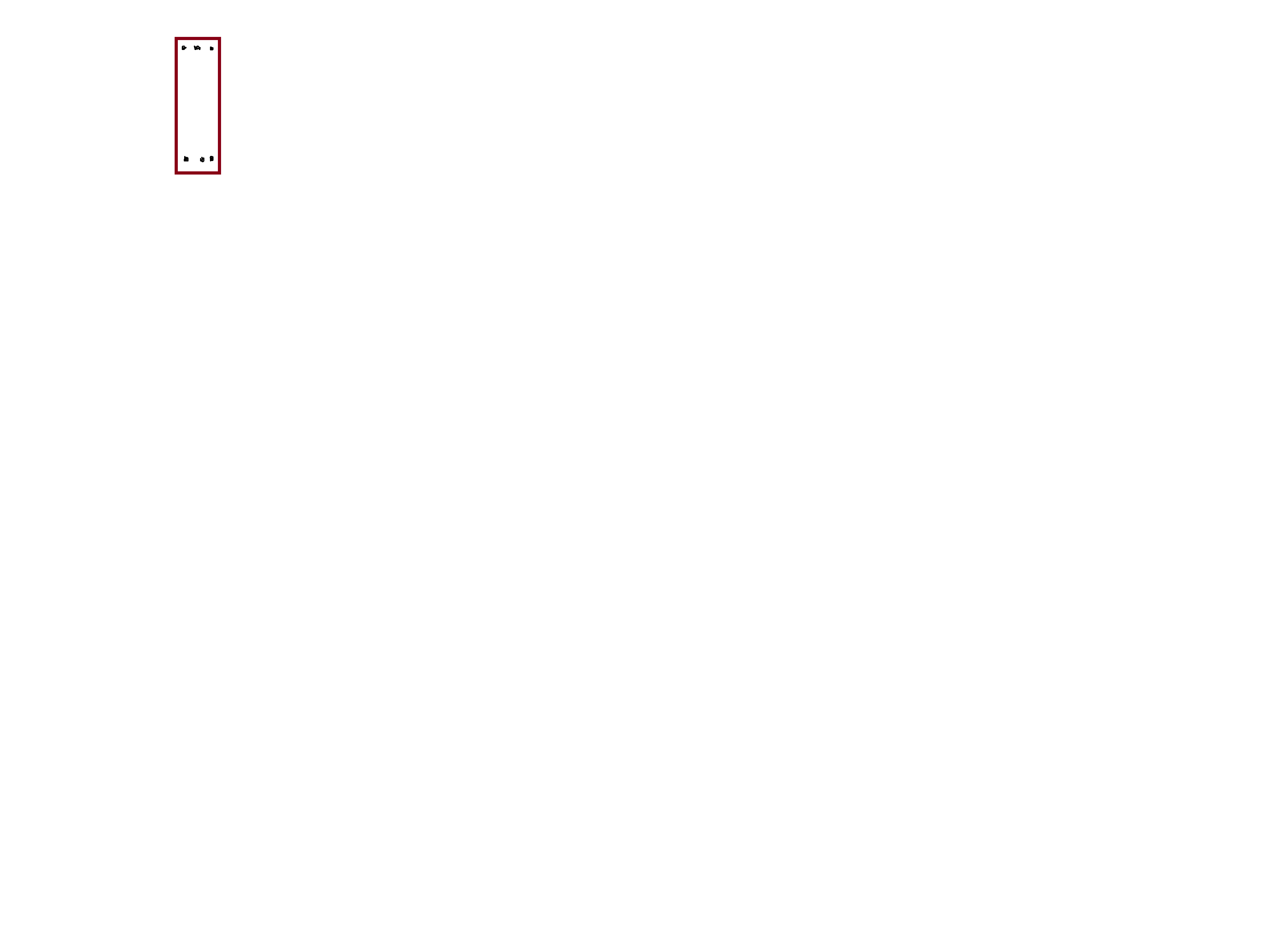

Не знаю чому, але чомусь у нас не прижилось вирівнювання стін гіпсокартонном на клей...
_ одних мучить - барабанний стук (наподобі схожого, якщо постукати по голові беркутівця)
_ других міцність - основи (в порівняні з тим же чолом у беркута)
Коли наприклад, мене просять пришвидшити процес, і якомога мінімізувати мокрі і брудні процеси з штукатурками і шпаклівками, то як на мене це -самий швидкий варіант.
Плюс цей варіант ідеально підходить тим (новачкам), хто хоче зробити собі сам і зекономити на оплаті майстрам.
Зазвичай роблю так:
Попередньо спочатку по такому ж принципу як в темі Мастерка де він виставляє маяки під штукатурку.
_в верху і внизу стіни... прикручую дюбеля в ряд, з розрахунку приблизно по три штуки на ширину кожного листа, а відстань між верхом і низом з розрахунку приблизно на 10-20см менше від основної довжини листа, який буде клеятись на них.
потім виставляю всі головки самонарізів по рівні ... я використовую лазер-360градусів, але якщо без лазера, то достатньо виставити по краям по рівню... а ті самонарізи що посередині, то вже достатньо натянути нитку і виставити їх по нитці.
_Потім виставлені головки самонарізів додатково підкидую гіпсовою штукатуркою, чи тим же - періфліксом... для того щоб в майбутньому при прибивані листа, шляпка самонаріза не продавлювалася через гіпсокартон.
Получаються свого роду точки опори, до яких я буду приклеювати лист.
Переваги такого методу...
1.При приклеювані самих листів, непотрібно вже слідкувати за рівнем... достатньо звичайного правила не меншого ніж відстань між верхніми і нижніми самонарізами..
2. можна при нанесені клею лябухами на стіну, і попередньо приклавши правило від верхньої точки до нижньої регулювати приблизно-необхідну товщину лябуха.
3. майбутній рівень стін виставляється заздалегіть і при спокійному режимі. коли його можна змінити і відкорегувати самими самонарізами, на відміну від того коли по рівню прибивають сам лист... гірш за все, коли починають вакумно прибитий перфліксом лист відтягувати руками... а клей чекає і сохне допоки ви мучитесь...

Суть понятна , а вот сам процесс пока еще не очень!!:D жаль что нет картинок!! Попробуем разобраться с технологией. Я за то чтобы вместо профилей использовать клей, но муж переживает что мы вдвоем не сможем справиться. Из - за ограниченного бюджета вынуждены осваивать строительные профессии. Вот поэтому выбор и пал на гипсокартон , он проще в монтаже чем штукатурка , как по мне. Вы правильно подметили.
Учитывайте конечный результат.Одно дело штукатурка, а совсем другое гипсокартон, или на продажу.
вся складність в приклеювані гіпсокартону...
- приклеїти рівно листи допоки не пересох клей...
Саме для Вас (новачків) написав про точки опори, які будуть служити свого роду маячками, при приклеювані...

Суть понятна , а вот сам процесс пока еще не очень!! жаль что нет картинок!! Попробуем разобраться с технологией
Уявіть собі що лист гіпсокартону обведений червоним коліром у нас - прозорий і видно через нього попередньо виставлені точки опори (чорні кружечка) де потрібний нам рівень ми в спокійному режимі, виставляли заздалегідь до того, як розмішувати клей...
лсист прибиваєтся правилом чи рівною рейкою і вже не потрібно дивитись рівень...
Правило має бути, дещо довше від довжини між верхнім і нижнім рядом самонарізів (точок опори)
Тоді нам залишаєтся тільки прибити площину листа між точками опори
