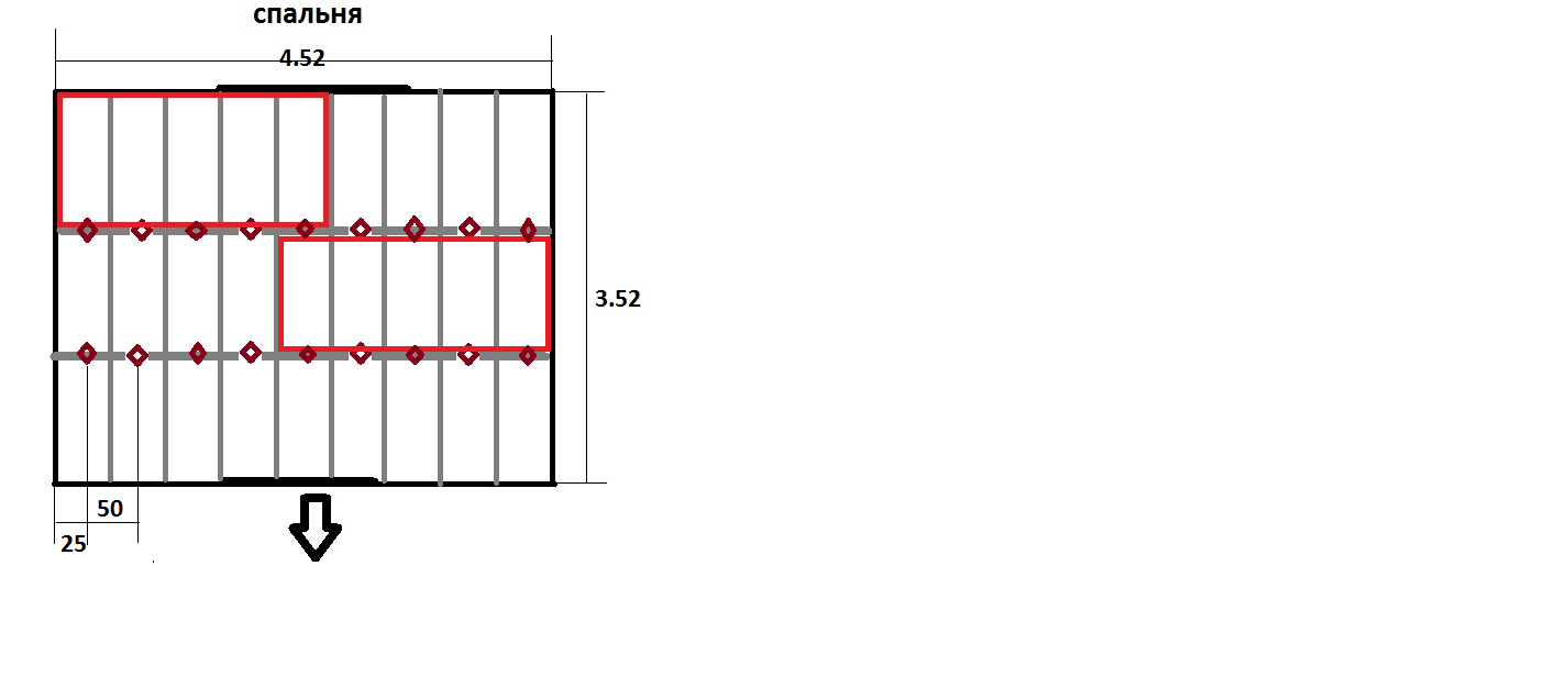

Будьте добры, покритикуйте схему ГК потолок в спальню:
Красным - ГК лист 1,2м Х 2.5м х 9мм
Жирные серые линии - несущий профиль CW
Потоньше линии- вспомагательный профиль
Коричневый ромб - прямой подвес.
Правильно ли:
1.Ячейка каркаса 1200 Х 50 см?
2.Достаточно ли 8 прямых подвесов, с шагом 1м?
Спасибо.

2)Вот вырезал из альбома Кнауф, я думаю, так будет всё ясно.
picture.php?albumid=4771&pictureid=62698
1) Монтаж гипсокартона по технологии должен производиться при температуре не ниже +10 градусов. Исходя из такой температуры и производилось назначение температурного шва ч/з 15 м. Через сколько метров лучше располагать темпшов при Вашей температуре в +5 градусов- науке пока не известно. Лучше подогрейте комнату до +10, и всё будет в порядке- будете соответствовать технологическим данным и задачам...
3) По технологии Кнауфа "между полом и стеной" зазор оставляется 10-15мм.
TO ARMAIL - 3-"а") Зазор "между потолком и стеной" - 5мм.picture.php?albumid=4771&pictureid=62700

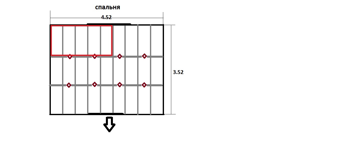

[ATTACH]330361[/ATTACH]
Правильно ли:
Спасибо.

Да, Вы всё правильно поняли, именно так и рекомендует устраивать каркасы Кнауф в своих "рекомендациях" и "альбомах".
Только вот я, например, категорически не рекомендую такого делать, как они считают. Считаю данную конструкцию не надёжной ( мой десятилетний опыт именно работы с гипсокартоном) ни при каких условиях. Ваше дело.
И поправка к Вашей конструкции, учтите - первый ( и последний) подвес согласно Кнауфу располагается на расстоянии не больше-равно 30 см.,оставшиеся с шагом 90 см., точнее в данном случае ( при однослойной зашивке) 4.52-0,6=3,92/5=78,5 см., соотв 6 в первом ряду и 6 во втором. итого 12 шт. ( а не 8) на комнату. Успехов!

Спасибо за ответ, слегка видоизменил:
Проще по 50 см между осями прямых подвесов,перестраховаться,так сказать.
Крепите ли Вы края ГК к направляющему UD-27 саморезами, или еще дополнительно ставите CD-60 на небольшом отступе от краев ГК?
И еще вопрос вдогонку,используете крабы или крепите вот-так перемычки
