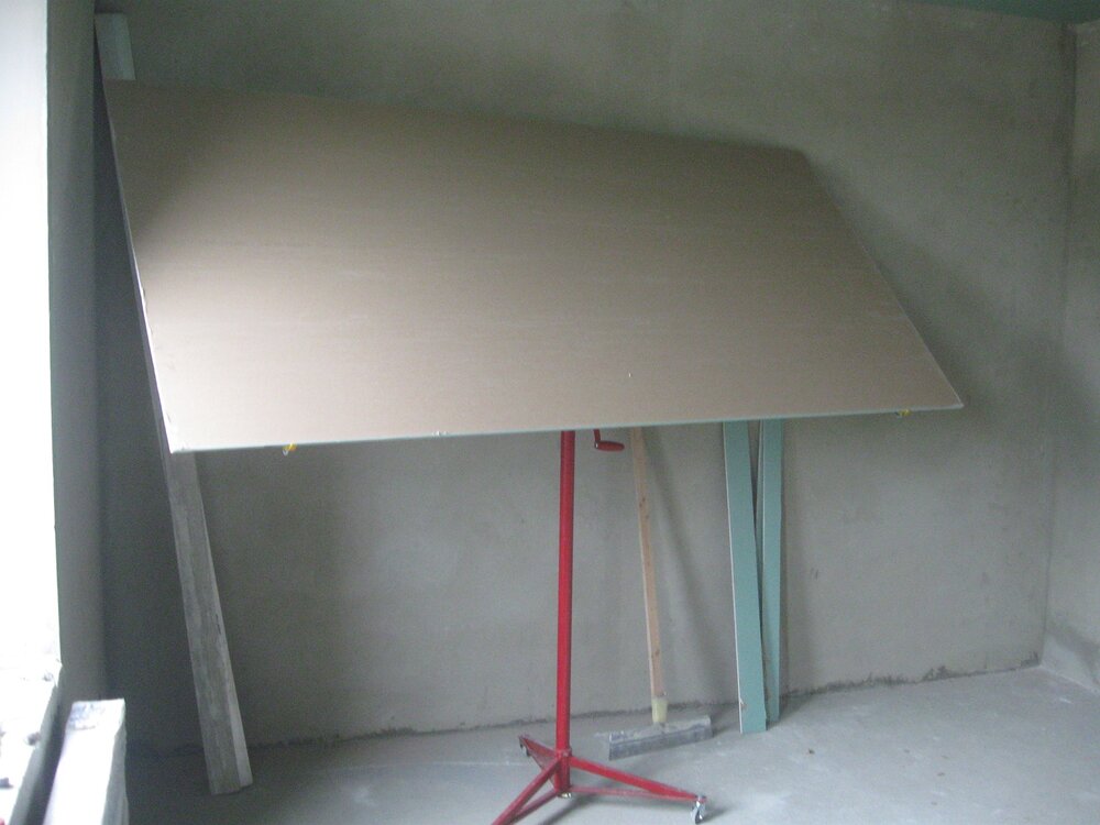

Перед покупкой Премоса, боялся за его устойчивость из-за, как по мне малого выпуска подставок с колесиками...
Но практика показала, что он вполне.. вмеру устойчив (если конешно не толкать силой - умышленно:D
А ето заводское изделие?
точно сказать не могу, они у нас на строительном рынке продаются...

Леса, что Вы указали на фото сейчас есть продаже, цену не знаю, но видел и работал. В первую очередь у них летят тормоза колёсиков, потом уже мучения. Для маляра такие леса отличные, для гипсокартонщика не очень,- желается большая площадка.

На стремянках ходят в Чехии гипсокартонщики, я слышал много о таком. И как оно?
на стремянках очень удобно работать,как гк ставить так и шпаклевать.
попробуйте,потом с козлов работать не захотите ;)
Добавлено через 10 минут
заводское,у нас в днепре от 1200-1500грн и выше в разной комплектации
Козлы - это каменный век и вчерашний день, как и не соблюдение элементарной техники безопасности при работе на объектах. Поэтому многие "строители" выглядят как бомжи, но в этом их сложно винить, потому что они привыкли к этому и на свой имидж и здоровье, им глубоко плевать, лишь бы бабки платили. "Буду работать убогим китайским дешевым инструментом, ходить в трусах и резиновых тапках или в старых лохмотьях по стройке, но с iPhone 5 S или Samsung Galaxy S 4".
Такие леса - катучки очень удобны. В Днепропетровске на Курчатовском их валом и стоят они 1600гр. У нас такие леса уже лет 10 толь ко другой конструкции, с гармошкой . А именно такие на максимальной высоте под нами с напарником сложились в кизяк . Хорошо все закончилось удачно , только руководятилов напугали. Вдвоем листы на потолок мы шьем элементарно. Напарник подает мне лист и ставит на мой выдвинутый носок ноги с наружи алладина. Алладином мы называем такие леса. Потом напарник поднимается на леса и вдвоем нежно поднимаем лист и выставляем . Шуруповерт на ремне уже с саморезом ,дальше уже подробности. Кстати сухой лист гипса висит на двух саморезах, проверенно. Шуруповерт конечно должен быть по гипсу . Да , такие леса легко входят в Ланос.

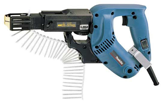

Шуруповерт по гипсокартону, должен быть обязательно магазинный (ленточный), дабы сэкономить время, усилия и повысить производительность труда. Поэтому зарабатывайте и не жлобитесь покупать хороший, удобный, надежный и безопасный инструмент. Кстати самый простой и доступный Makita 6844.
Ну это уже мечта, а как без мечты жить. Мы пользуемся 21 Макитой и Фиолент Мастер . На фирме крутили все аккумуляторными Макитами, а сетевую Макиту игнорировали, неудобно. А сколько крутят обычными дрелями, наугад.
Ну это уже мечта,
Такой шурик стоит 1800 - 2000 грн в интернет-магазине. За аналогичную стоимость сейчас продают сенсорные телефоны. Если бы я занимался гипсокартоном, я бы лучше купил бы себе для работы такой шуруповерт, чем навороченный смартфон, с половиной ненужных функций.
