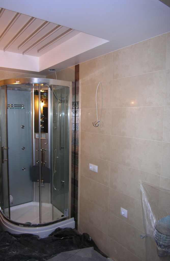

Это и так понятно, вопрос был в том, почему две?
по разному делаю...
иногда и один, если есть на кабеле гофра, то вырезаю болгаркой небольшой квадратик в профиле... плюс подвес возле светильника.
на фото как раз гофры нет... и острый прорез в профиле, может повредить кабель

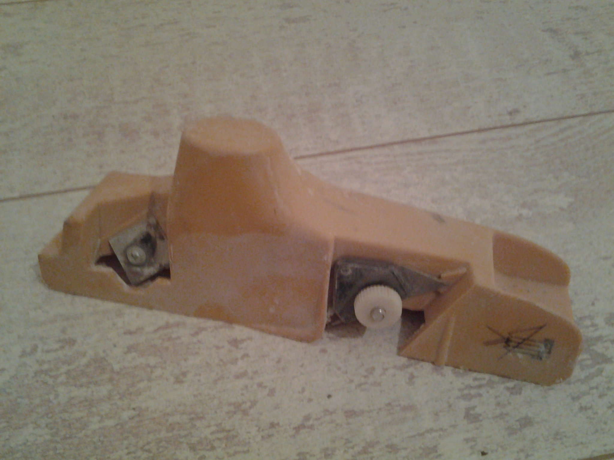

Кто как зачищает торец листа под серпянку??
Рубанком...... одно мучение...., :( ножом .....коряво....:no:
Поделитесь опытом!!!
Таким балуюсь. Пока ножи острые- ниче так выходит, но если затупится(а это быстро происходит)-бумагу рвет. При чем сменные не везде купить можно.
Короче быстрее ножом пройтись. А если приловчиться, то ровно получается.
Я за нож плюс терка иногда.
