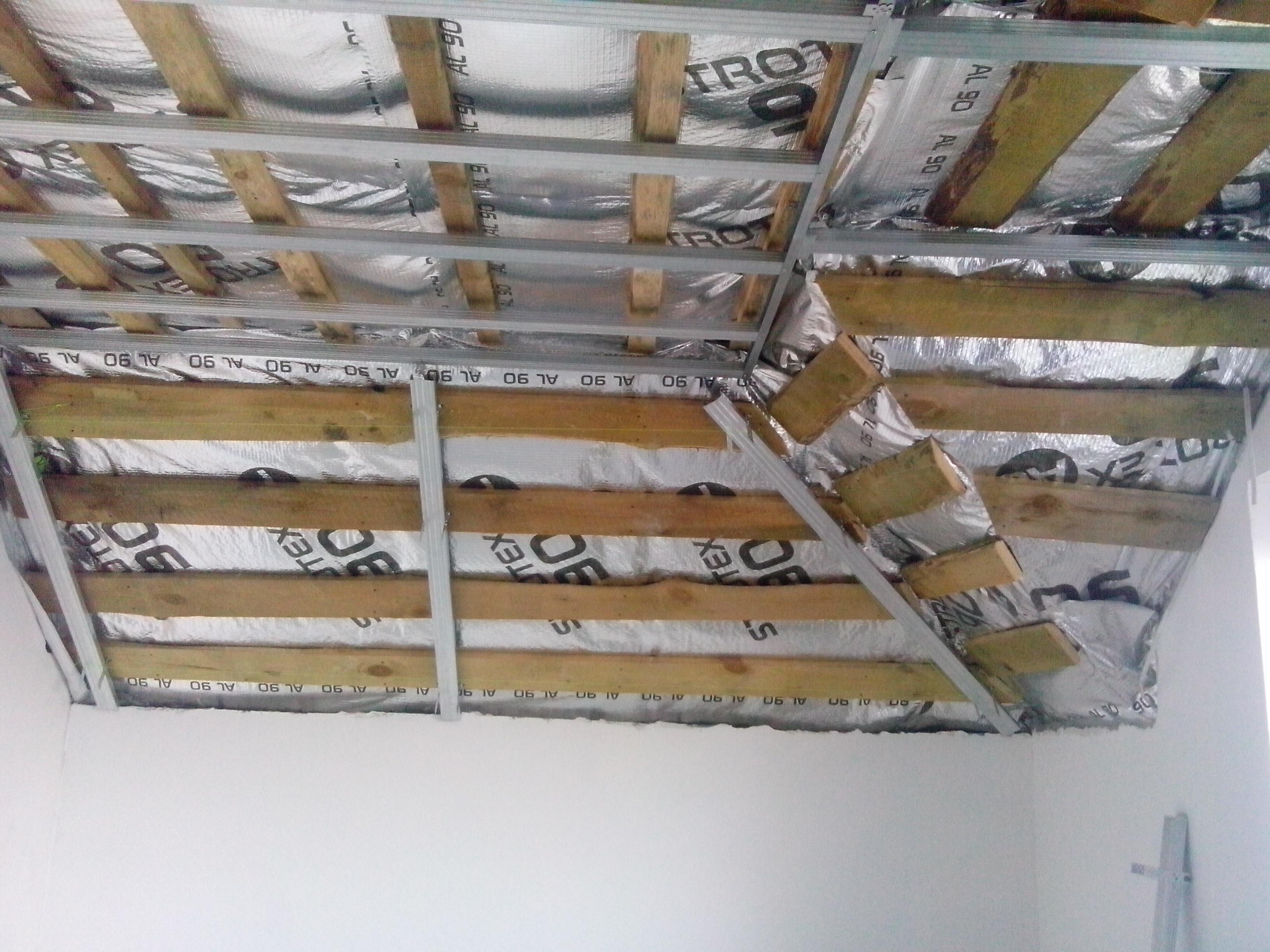

Помогите, пожалуйста, с конструкцией каркаса для отделки ГК откоса мансардного окна, или дайте ссылку, где это можно посмотреть. Спасибо.
Ось нарешті нарив свої фото дворічної давності

Но если стропила будут неровно установлены-гипс повторит всё
В тех местах, где неровности подставляю в зазор пластмасовые клинья ( те что используют при монтаже металопластиковых окон)...

Всем доброго дня!
Вопросы к знатокам:
Как правильно делать каркас под гипсокартонный потолок на наклонных частях такой мансарды? Как должны крепиться CD-профили: в горизонтальной или вертикальной плоскости? Можно ли крепить листы прямо на деревянную обрешетку?
Фото прилагается.
