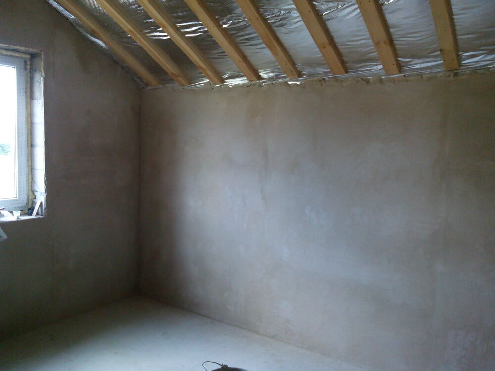

Приветствую гипсокартонных дел мастеров. Весной предстоит чуток фальшстен и потолков сделать. Суммарная площадь гипсокартонных работ довольно небольшая, но налажать нехочется, а времени плотно изучать техрекомендации особо нет. Можно я задам несколько вопросов (тема как раз так и называется), а у кого появится натхнення і час, тот может и ответит?
1. Тремя фальшстенами в санузлах и топочной нужно закрыть разводку водопровода/электрики. Во всех трёх случаях нижний направляющий профиль нельзя дюбелить в стяжку - там кабели/трубы, а верхний можно закрепить только к деревянным балкам, ну или иными профилями к стене. Точнее так - в 2-х случаях из 3-х я частично закреплю нижний профиль дюбелями для инсталляций унитазов (там специально оставлял площадки, свободные от коммуникаций). В остальном по нижнему профилю у меня 2 варианта. Первый - приклеить каким-нибудь полиуретановым герметиком к стяжке. С зашиваемой стороны могу стяжку долить, чтобы профиль туда не "уехал" со временем. А с видимой части профиль позже плитка напольная подопрёт. Второй вариант - уложить ряд-другой кирпичей и уже к ним крепить нижний профиль. Но наверное тут будет гемор с отделкой... В общем посоветуйте как поступить и с нижним и с верхним профилями в моём случае. Наверняка ведь иногда приходится решать нестандартные задачи.
2. Под подвесной унитаз производители последних рекомендуют двойную обшивку гипсокартоном. Сверху плитка будет. Из практики этого достаточно или лучше использовать гипсоволокнистый лист? При моих объёмах это не слишком разорительно.
3. От стяжки осталось десяток профилией СD 60(0,55мм). Хотел из них маяки делать, но потом переиграл. Можно их использовать как стоечные совместно с UD 27(0,55мм) направляющими или лучше иные комбинации выбрать? Максимальная стенка в ванной 3400*3000h. Остальные меньше. 4. В топочной стенка будет криволинейной - направляющие профили образуют два тупых наружных угла. Какие в этом случае меня ожидают нюансы в монтаже? Видео с прямыми стенками посмотрел несколько штук, а с изломами не удалось.

Нужно подшить пространство между балками, сохранив видимой максимальную высоту балки. Максимальная длина этих "отдельных потолочков" до 5600мм, но тахих только пару штук, а в основном до 4000мм. Какие профили/подвесы использовать, как крепить и т.п. нюансы, чтобы избежать трещин в местах примыканий к балкам/стенам и сохранить большую часть балок видимой? И как потолочные профили соединить со стеновыми в тех помещениях, где они пересекаются? И надо ли их соединять? Одного слоя 12.5мм ГКЛВ на потолке в моём случае достаточно или лучше два?
6. В санузлах по гипсокартону будет совмещение плитки (на определённую высоту снизу) и фактурной штукатурки (в верхней части.) В обоих случаях грунтовать стыки/саморезы Haftemulsion, шпаклевать в три слоя Uniflot с бумажной полосой после первого слоя и после затирки по всей площади шпаклевать Tiefengrund или под плитку это излишне?

1.нижнее ud можно закрепить сапожками к стене или к ud прикрутить полоски гк(желательно влагостойкий) и приклеить к полу любым плиточным клеем
2.под консольный унитаз зашивка двойная
3.если как фальшстену-да,если как перегородку-нежелательно
4.в углу два стоечных профиля скручиваются между собой(где сходятся два угла внутри)
5.использовать ug.cd набирать поперек тексами ud к не прикручиватьcd,гк к ud не крепить.
6под плитку шпаклевать не надо,погрунтовать и заделать стыки плиточным клеем
как то так.удачи:)
Сапожки - это соединитель двухуровневый крестовой? Он вроде для потолка используется и как им UDшку нижнюю закрепить не понимаю... Полосы гипсокартона снизу под UD в потенциально влажных помещениях как-то сцыкотно. Пожалуй тогда лучше ряд-другой кирпича выложу и профиль к нему закреплю.
Только фальшстены, но если есть лучше комбинация профилей, то поделитесь информацией. Я же говорю - площади под ГК небольшие, сильно не переплачу. А СDшки могу на потолок применить. Если туда его можно применять конечно...
Так углы не прямые. Скручивать недотягивая и оставляя щель?
Наверняка очень понятная фраза для профи, но для меня сложноватая... Давайте опишу как я это понял, а Вы подкорректируете. К балкам креплю UD вдоль них. В случае крайней к стене балки - второй UD к стене. К коротким отрезкам стен между балками направляющий не крепить (чтобы сделать замкнутый прямоугольник из направляющих)? К направляющим профилям поперёк балок вставляю СD, но не креплю их между собой. Верно? Через 40см достаточно? Но расстояние между балками до 80см. Значит где-то посредине пролёта нужно крепить СD подвесами к деревянному настилу сверху балок? Что такое тексы - мой гугл не показывает. Это какой-то подвес из этих? Если да, то подскажите какой. Гипсокартон к UD не крепить? Но по ГК предполагается неровная отделка в стиле мазанки без багетов как возле примыканий к балкам, так и к стенам. Читал что в таком случае ГК к направляющим иногда крепят. Или нестоит? Или вообще делать на потолке двойной ГК?
На вопросы 2 и 6 ответ полностью понятен. Спасибо.
Очень советую на стыки добавить стеклосетку. А то может выйти засада, когда плиточный шов попадет точно на шов ГКЛ и затирка может потом треснуть.
ИМХО, стыки ГКЛ - дерево треснут всеравно, разве что использовать какой-нить эластичный герметик. Может просто прикрыть их маленькой рейкой по типу штапика?
Имел ввиду подвести листы ГК и впоследствии шпаклёвку вплотную к балкам, не заходя на них разумеется. Герметик в цвет шпаклёвки или бесцветный вполне себе вариант.
Точно не хочу. Итак большая часть потолков будет сплошь деревянной...Думал о канатике, но пожалуй слишком много каната тоже будет выглядеть неочень.
