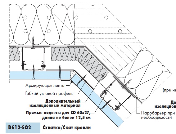

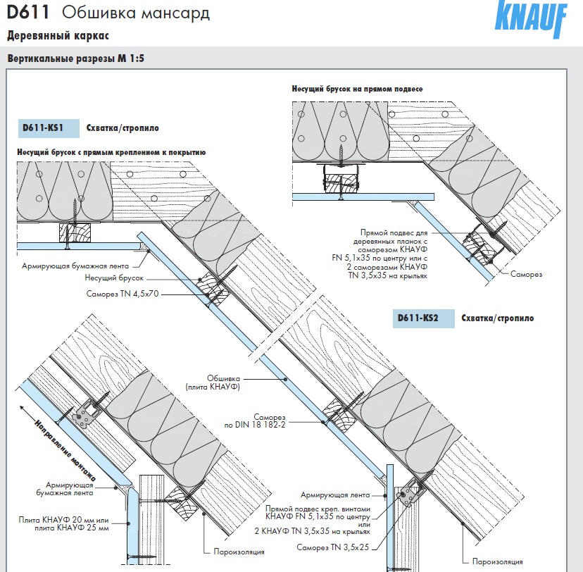

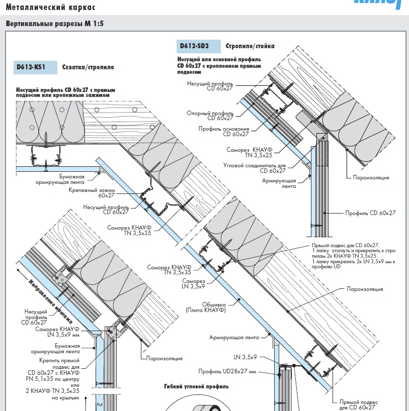

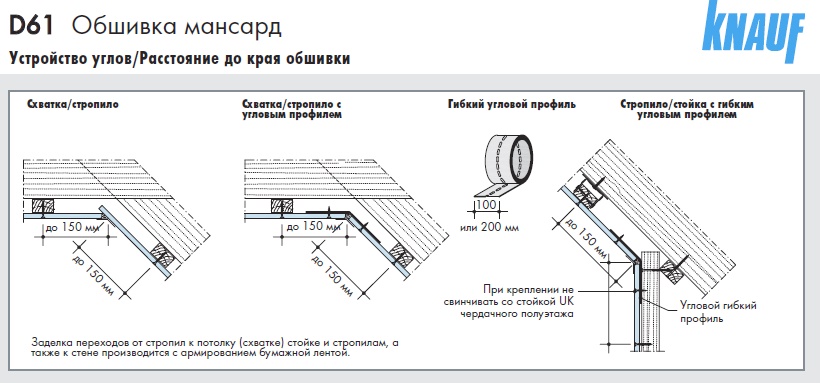

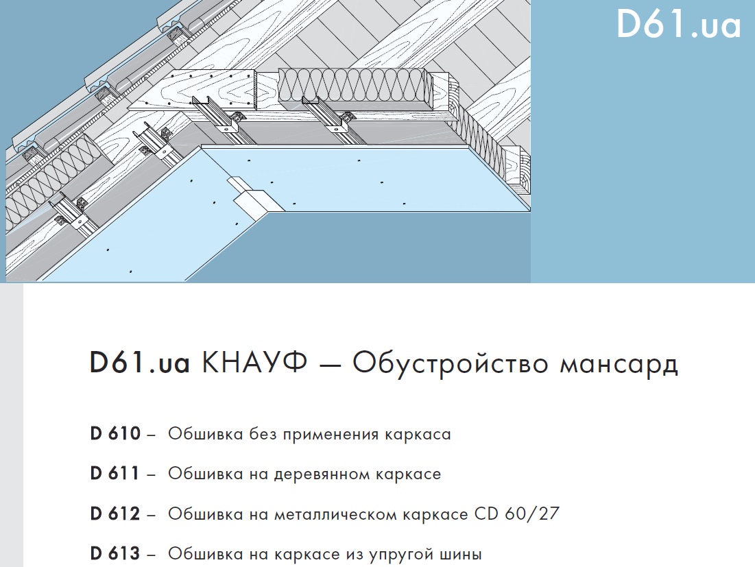

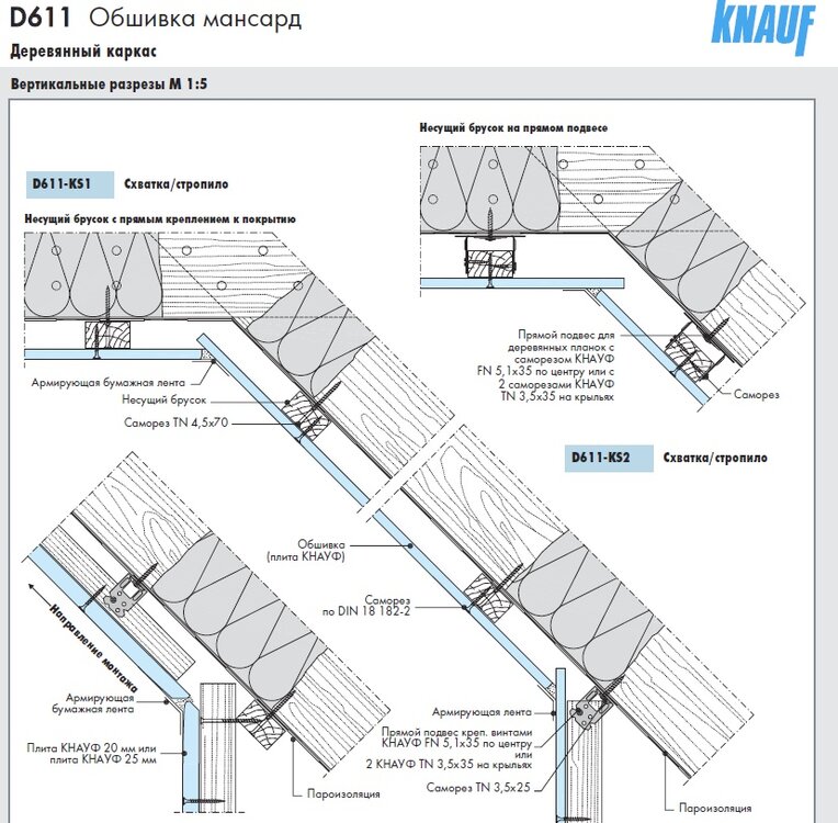

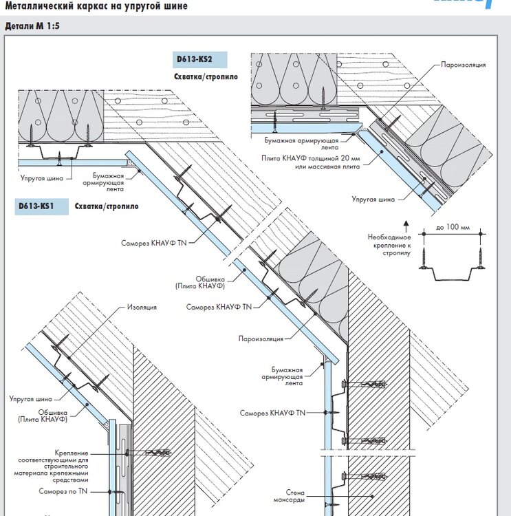

Подскажите, как правильно сделать каркас для гипсокартонного потолка на мансарде : одна часть горизонтальная и другая под уклоном, нужно ли их между собой скручивать? Еще вопрос : если на скошеном потолке сделать ячеистый каркас 60х60 можна ли крепить листи гисокартона не вдоль целых профилей а вдоль перемычек каркаса??
Прочитал но так и не нашел ответа на сей вопрос. Подскажите,кто как делает,если не секрет конечно же ))
Ищите где-то есть, я не спец по мансардам, но помню, что не раз разжевывали. Наверно мастерам надоело уже одно и то же по много раз.
Всё необходимое есть у Knauf, но файлы в pdf-формате очень большого размера. Забейте в поисковике "Потолок D61.ua".
Змінено користувачем Игорь&Ира
Добавил вложения
