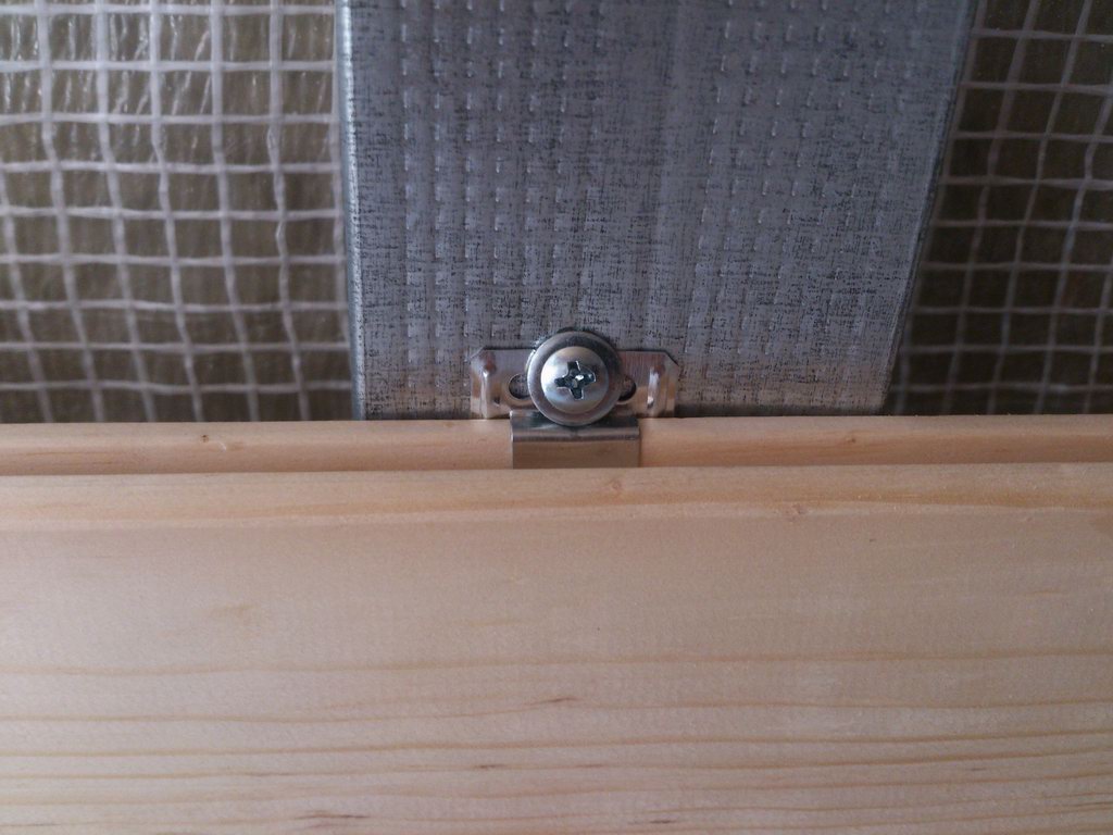

Прошу подсказки. На мансарде - вертикально стропила через 80-90 см. Хочу поперек прикрепить CD60 через 60 см, а по ним - вертикально вагонку. Выбор CD60 - хорошая жесткость, небольшая толщина. Думал полками к стропилам, а дно - в помещение и к нему на кляммерах вагонку. Но теперь возникли сомнения относительно фиксации кляммеров к профилю. Может перевернуть профиль, вовнутрь вставить враспор брусок 50*25, а к нему уже крепить вагонку? Что скажете?

Кляймер крепится на минигвоздик, там не получится шуруп. Шляпка потом мешает.
И работы намного больше.
А профиль в обратную сторону - он никакого толку не даст. Только как направляющая для крепежа бруска. Куча лишней работы.
Есть и такие варианты (форумчанин скинул в другой теме, как ему делали):
Брусок 20*30 исключен, так как между стропилами 800-900 мм. Я еще бы подумал о 30*50 мм. А с доской предложение отличное: допустим обрезная 80*25 с шагом в 600 мм. Или это тот же брусок? Спасибо, что подсказали.
Тогда еще один вопрос. А можно торцы этих досок завести в UD27*28 или лучше на боковые стены набить бруски?
В принципе можно. Но тогда стартовую крепить лучше насквозь на шуруп по металлу в подготовленный заранее потай. Так же и финальную доску. А шляпки потом прикрыть уголком декоративным.
Хватит с головой шага 600 мм.
А потом перед монтажом следующей планки, отметить где шляпка и срезать толщину вагонки на половину толщины. Иначе выпирают эти места. Мороки много.
Виноват, не понял. Я имел ввиду симитировать конструктив гипсокартонных конструкций: на боковые стенки помещения на уровне нижнего края стропил набить UD, а вместо CD использовать обрезные доски, после чего вместо гипсокартона набить вагонку.
