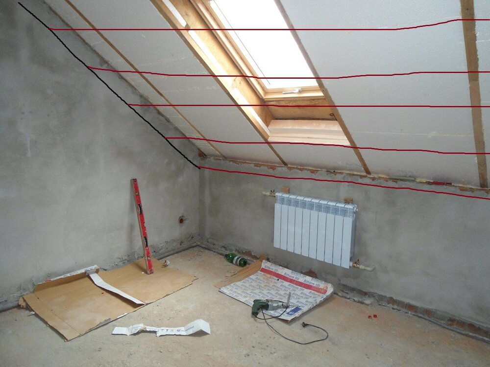

А по каркасу можете подсоветовать что?

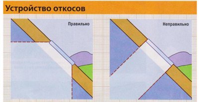

Отделка откосов на такие окна также имеет ряд особенностей, так как мансардное окно, это продолжение крыши и его протечка или обмерзание может сделать чердачное помещение непригодным для жизни.
1. Вертикальные откосы нужно устанавливать под углом 120 градусов к плоскости окна. При этом, верхний откос нужно делать параллельно полу, а нижний, перпендикулярно ему. В противном случае может образоваться течь, появляющаяся в результате скопления конденсата. Кстати, для борьбы с ним, нужно устанавливать батарею под окном.
2. Если вы собрались делать откосы, то при установке окон нельзя использовать монтажную пену. В таком случае, в качестве утеплителя, применяется минеральная вата, обмотанная водоизоляционными пленками

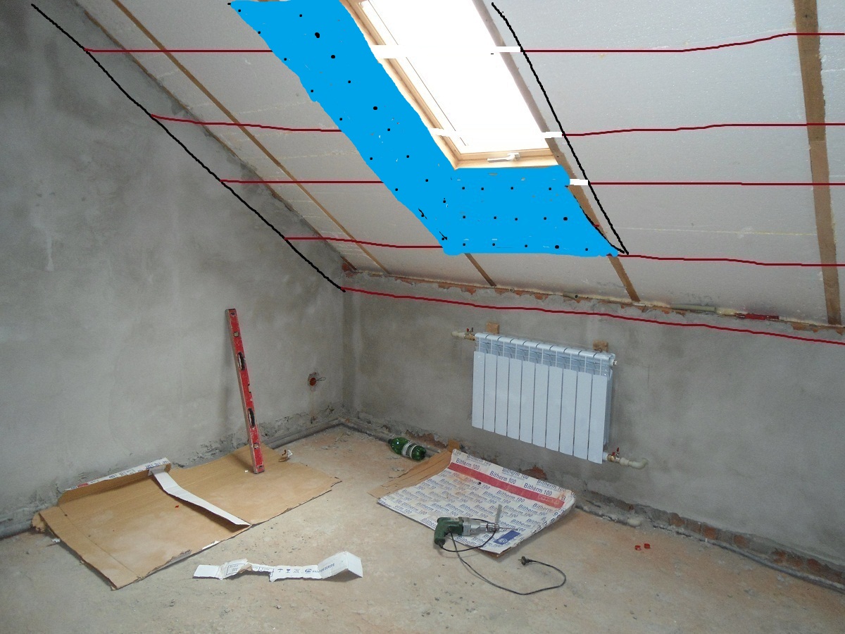

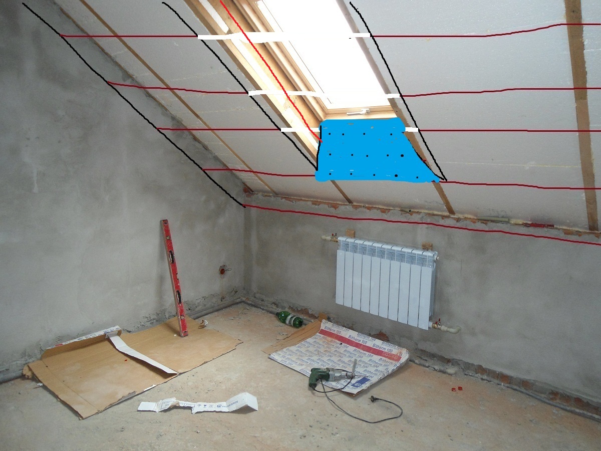

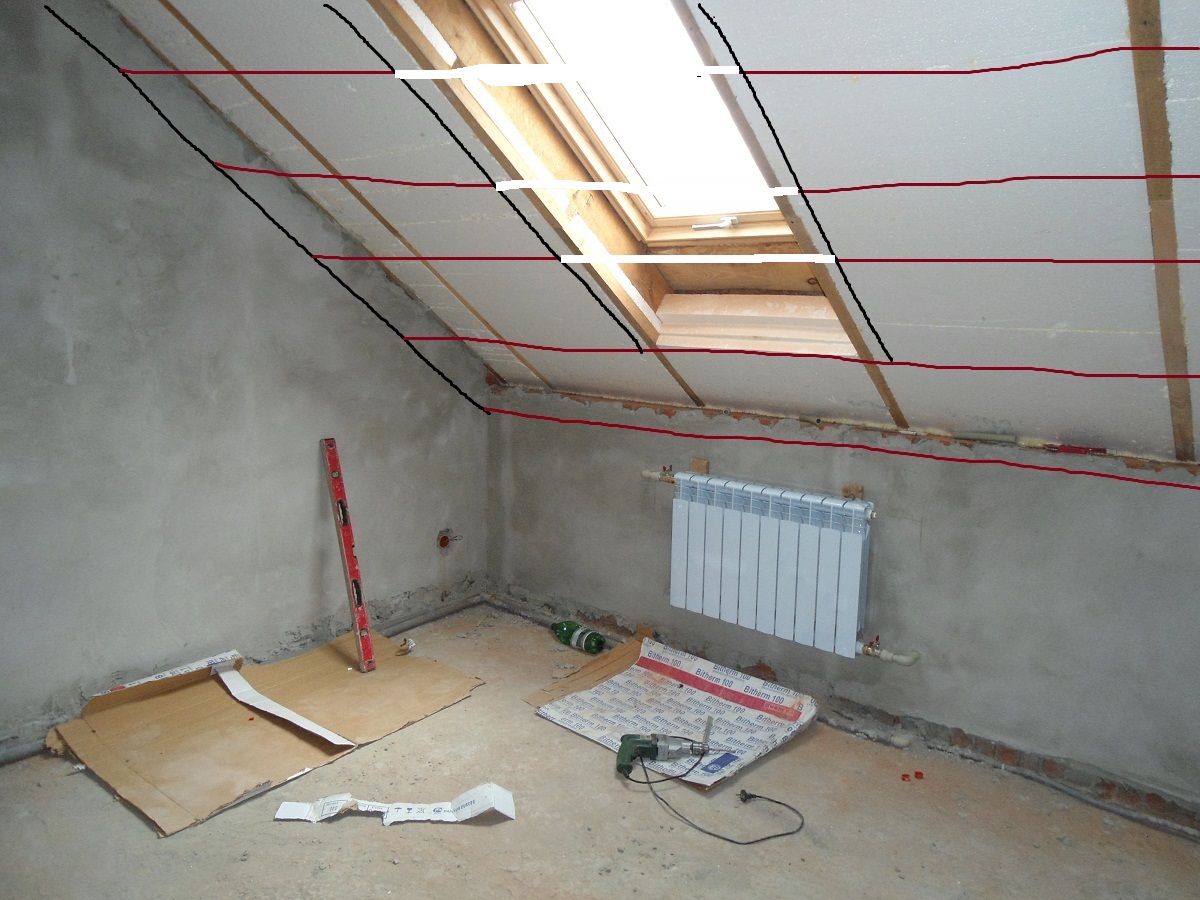

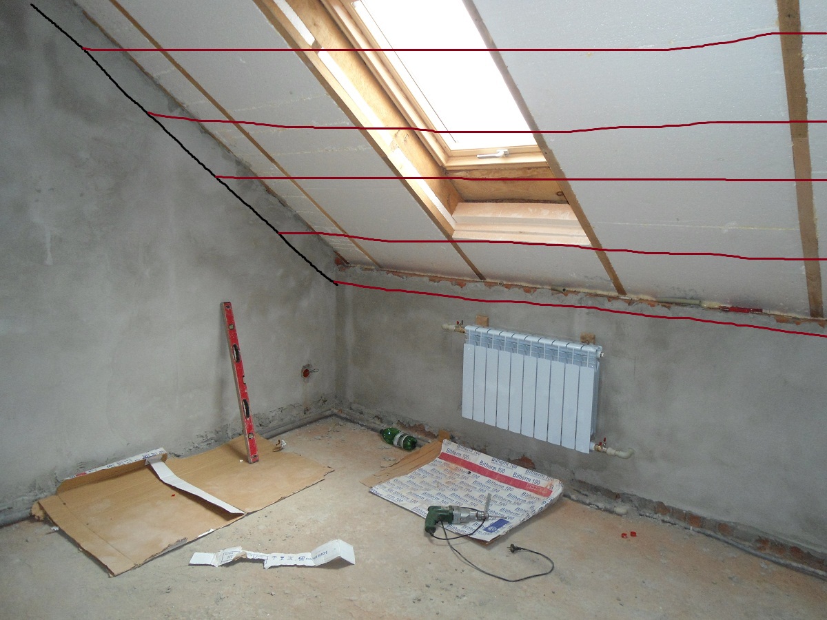

Да впринцыпе, обычно все то же самое, что и на фото выше у "Мастерок - 2" ..

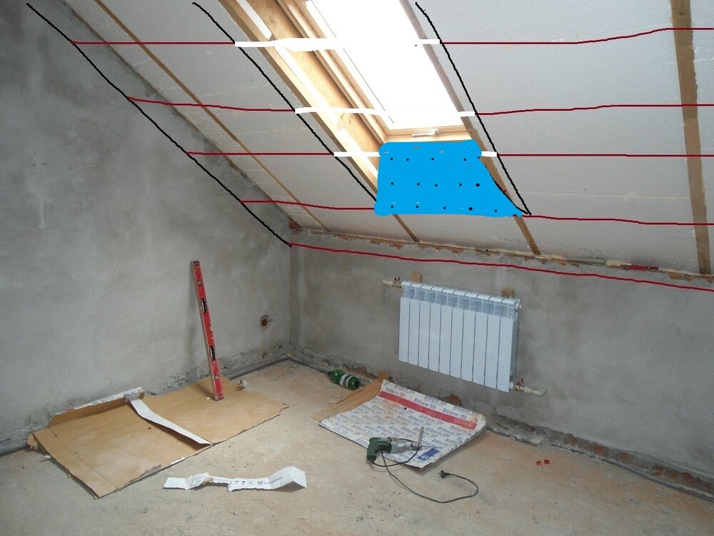

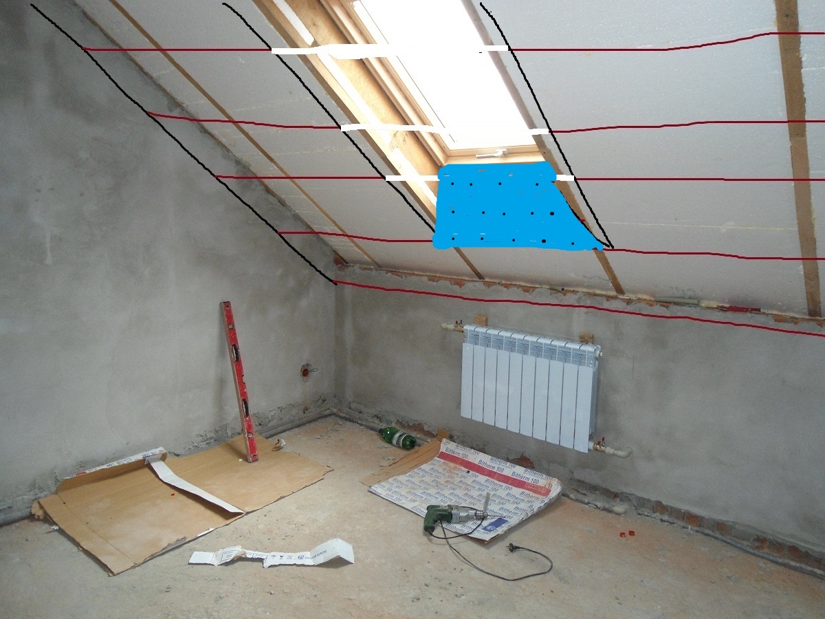

Вам наверно непонятна поочередность работ?
Сделаю слайдшоу из картинок:)...

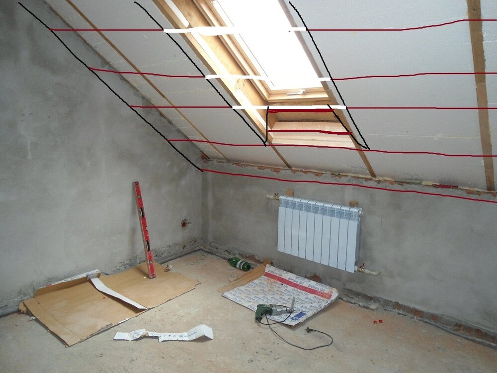

1. монтирую весь каркас по наклонной плоскости (красное -сд, черное -уд)
плоскость можно ловить нитками или лазером с фиксатором маятника... при этом главное учитывать, чтобы все стороны откосов были одинакового размера. тоесть оталкиватся от окна.
2. отмечаю и отрезаю болгаркой лишний на против окна сд профиль (на картинке затерто ластиком), и вставляю по бокам две удешки, впихивая их в сдешки.
3. монтирую каркас верхнего и нижнего откосов.
При разметке для монтаже каркаса использую небольшой кусок гипсокартона, выставляя каркас так чтоб потом гипсокартон зашел в оконный паз (по периметру рамы)
4. зашываю верх/ низ гипсокартоном (на картинке синим цветом).
5. монтирую боковые каркасы для откосов.
6. зашываю гипсокартоном.

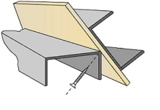

Или как на етой картинке... эсли нужно прикрепить уд на развернотом углу...
В этом случае, самонарезы крепятся не по центру удешки... а в ребро Уд профиля

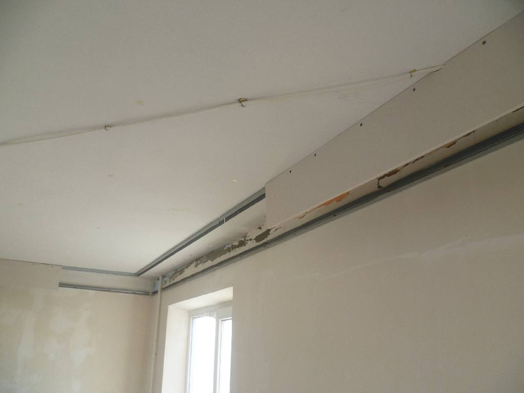

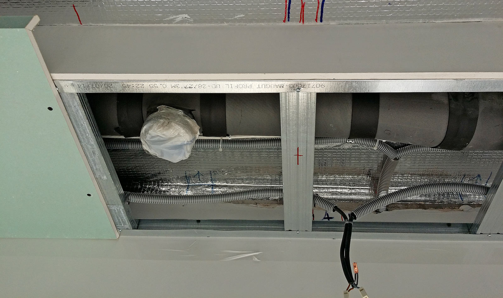

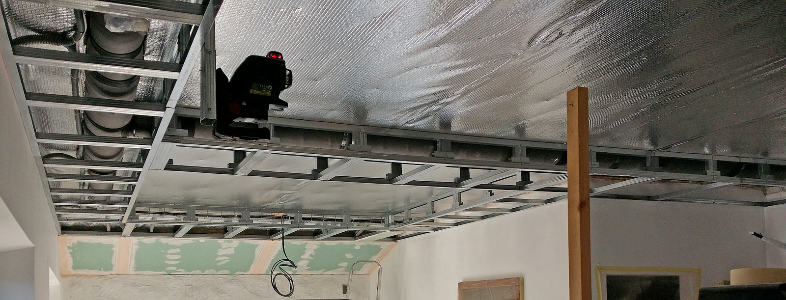

Гляньте пожалуйста на каркас. Укажите на ошибки, и как нужно было бы сделать. Планируется короб по периметру и натяжной потолок в середине.
2015-04-08-11_38_54.thumb.jpg.212f7a776c16fa48b31c0ddc57fd874e.jpg 2015-04-10-11_30.thumb.jpg.2821a7526e8aad3d8b45f539005807e3.jpg
Не нравится то, что так называемые "блохи" создают напряжение в гипсокартоне, и на торце уже замечена трещина.
Но как сделать без "блох" пока не понял.

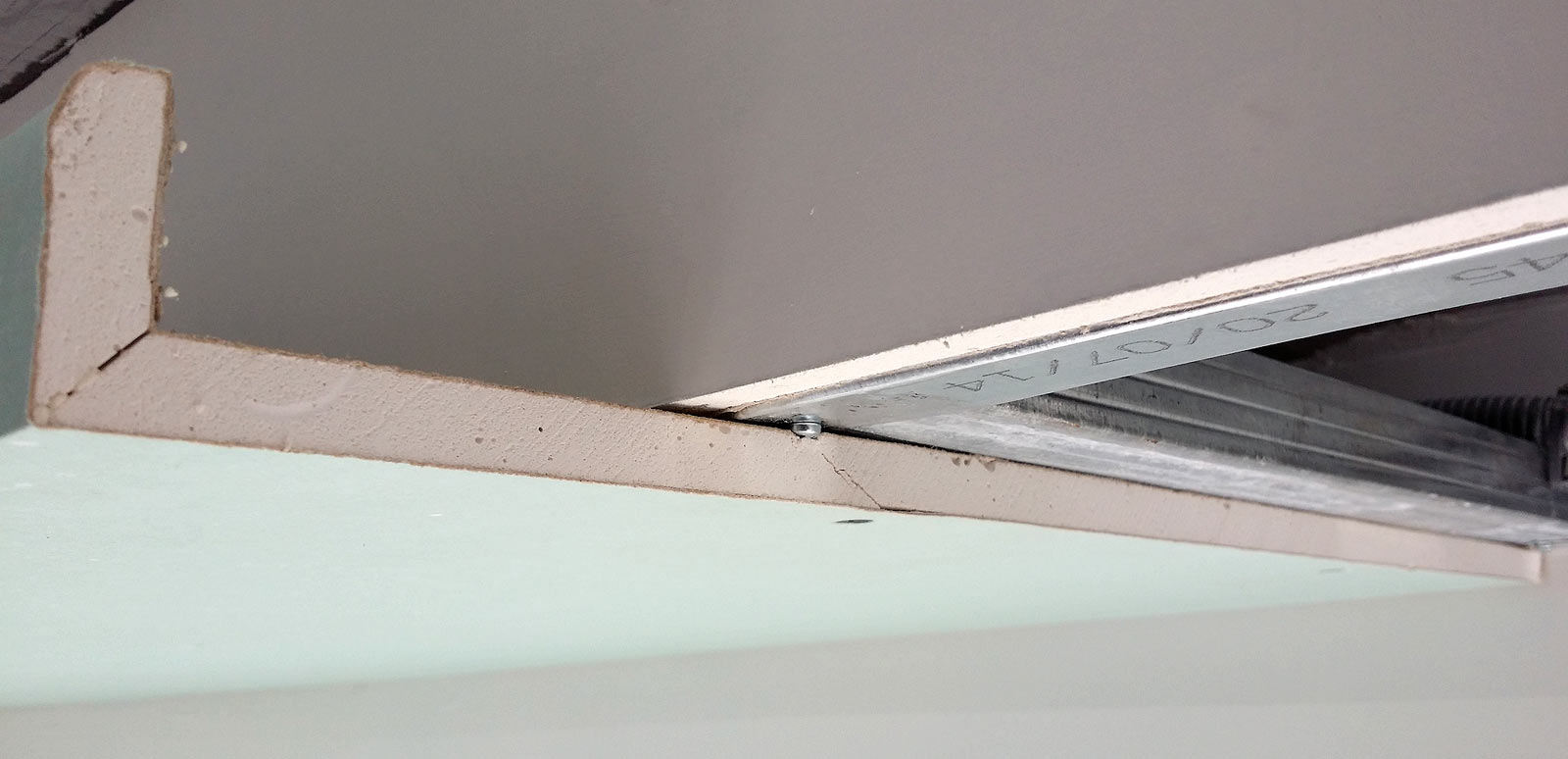

Я делаю всегда без блох таким, более легким способом -
potolok-iz-gipsokartona-svoimi-rukami-so-svetodiodnoy-podsvetkoy-974333.jpg.7164adabfb8ee631a8c7543588614d0a.jpg
При самом монтаже коробов, я использую на боковины полосу из гипсокартона.
Блохи можна заменить:
_ заклепками
_ просекателем (правда в продаже тяжело найти такой просекатель, чтоб он подлезал в - уд\сд профиля)
_ пресшайбу с шырокой и плоской шляпкой (но все равно при этом, нужно старатся прикручивать гипсокартон чуть подальше от пресшайбы)
Вот как на этой картинке с интернета -
Второй шаг, после того как уже прикручен уд профиль к черновому потолку
Или как вот на етом видео-
думаю Вам будет понятно.
Я делаю почти все за таким же принцыпом.
И даже если, нужно усилить каркас или же вставить закладные под монтаж следующего уд профиля или под монтаж натяжной, то делаю я это, уже после того как сформировал боковину короба с помощью полос из гипсокартона.
Это не ошыбка...
Просто можно намного проще;)... ИМХО.
П,С, хотя возможно что - кто как привык:unknown:
Я тоже стараюсь обходится без блох,но если где то они по-любому крутятся,то есть 2 варианта не ломать гипс как на фото
1 Ленивый. Ударить молотком через досочку или киянкой по ГК,блоха утопится в гипс,картон плотно прижмётся к металлу и не поламается при прикручивании шурупа.
2 Правильный. Намазать блоху чем либо (синька с отбивочной нитки,помада,гуталин,просто вода),приложить картон затем забрать,отмеченное место вырезать малярным ножём.
[ATTACH]428233[/ATTACH]
Получается вся конструкция держится только на вертикальной гипсокартонной полосе. То есть нет металлических профилей соединяемых верхнюю и нижнюю уд-шки. Этого достаточно для прочности?
Подойдет ли такой каркас для монтажа натяжного потолка к вертикальной полосе ближе к верхней уд?
В пристенную уд-шку саморезы не крутятся?
Тогда теоретичеки если потянуть на себя конструкцию как на рисунке, то можно выдернуть всю конструкцию из пристенной уд-шки? Натяжной потолок не создаст такого усилия?
Да... но если нужно усилить (исходя из размеров короба или например для следующего яруса где больще нагрузка) то-
то ставлю дополнительно обрезки сд профия в верхнюю удешку и в нижней удешке прорезаю ножницами верхнюю боковину, потом отгибаю ее. И потом уже все соединяю, но уже через гипсокартон самонарезами и в оба (уд+сд) профиля.
Хотя очень редко, потому что усилить всегда почти можно с помощью подвесов, которые будут держать нижний сд профиль.
В случае с натяжным, я всегда ставлю закладные из СД профиля, как выше, но уже просто не запускаю в нижнюю уд.
Потом монтажники натяжного ищут его магнитом, или оставляю метки.
Закладной нужен только для того, чтобы нормально держался самонарезы, которые будут крепить уже при монтаже натяжного
Крутятся, но уже через гипсокартон.
И в случае с коробами я всегда кручу Г/К в Удешку. Здесь уже не нужно плавающее соединение.
Иногда приходится соединять сд с уд в горизонтальной плоскости, чтобы например выставить боковую вертикаль короба ровно.
Сам гипсокартон скрепит/соеденит между собой всю металоконструкцию.
По логике, то сд профиль например в коробах до 40см, вообще не нужен, ну разве что только на швах/стыках гипсокартона.
Но все равно, я всегда ставлю сд перемычки, даже на коробах до 40см. наверное из перепугу и попривычке)))
