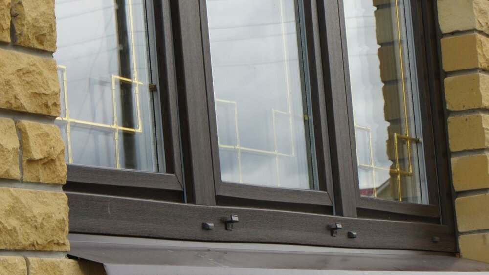

Ruslan R Опубліковано: 11 березня 2013 Поділитись Опубліковано: 11 березня 2013 Немного о деформации ПВХ профиля. Украл фотку с другого форума. А вообще такое, пару раз, и в живую видел (только фото не делал). Так что к армировке нужно отнестись с большой ответственностью при использовании ламинированного профиля. Армировку толщиной меньше чем 1,5мм, а лучше 2мм, лучше не использовать. А с такой толщиной армировки работают единицы фирм, да и стоимость может увеличиться кардинально. Также монтаж должен быть через раму анкерами (или турбовинтами). Никаких анкерных пластин. Конструкции выше 2400мм необходимо изготавливать с использованием статических соединителей, а не каких то Н-шек. Пусть они вам на статику посчитают конструкции и вопрос отпадет само собой (если конечно они знают что это). Здесь стоимость также увеличится, статические соединители не дешевое удовольствие, но это обязательная необходимость. 1 Посилання на коментар Поділитися на інших сайтах More sharing options...

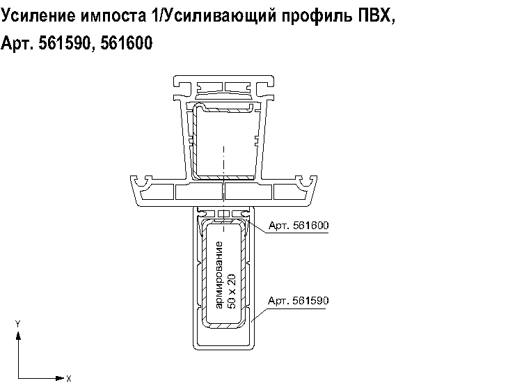

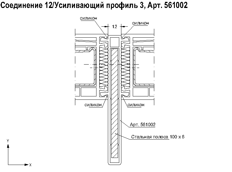

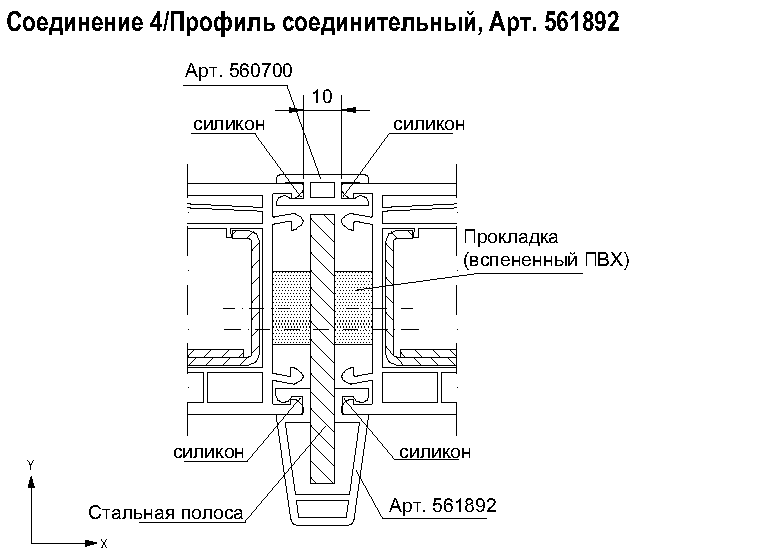

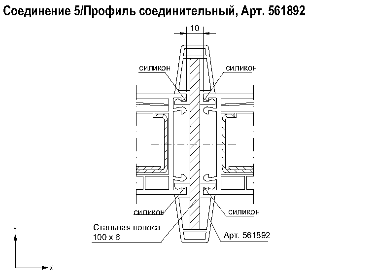

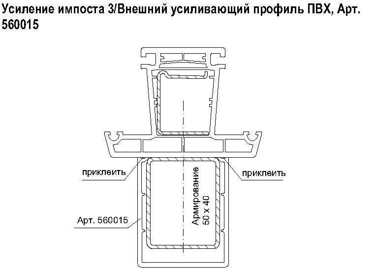

Ruslan R Опубліковано: 11 березня 2013 Поділитись Опубліковано: 11 березня 2013 3) Окна высотой больше 2800мм должны быть со статическими соединителями. Для конструкций высотой 2400мм и выше (в вашем случае). Вот еще пару вариантов усиления вертикальных соединений конструкций или усиления вертикальных профилей (импостов). Посилання на коментар Поділитися на інших сайтах More sharing options...

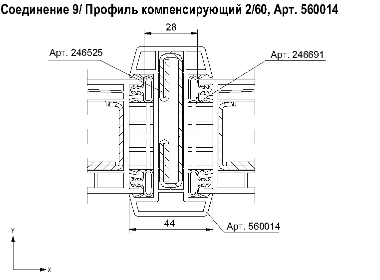

Алік Опубліковано: 11 березня 2013 Поділитись Опубліковано: 11 березня 2013 3) Окна высотой больше 2800мм должны быть со статическими соединителями. Не совсем так. Не должно быть размера больше 2500 мм (по крайней мере для "глухарей"). Всё что больше по правилам должно делится через термокомпенсаторы, но будем реалистами - хотя бы через элементарный Н-соединитель. Статические усилители должны быть в вертикальных местах соединения больших конструкций (нужен расчётнеобходимости их применения). Добавлено через 2 минуты Вот еще пару вариантов усиления вертикальных соединений конструкций или усиления вертикальных профилей (импостов). Руслан, не каждая система может похвастаться наличием этих элементов. Посилання на коментар Поділитися на інших сайтах More sharing options...
Ruslan R Опубліковано: 11 березня 2013 Поділитись Опубліковано: 11 березня 2013 Руслан, не каждая система может похвастаться наличием этих элементов. Я предоставил информацию для общего понимания, т.е. какие возможные усиления могут быть. P.S. Лучше будет когда ТС, после уже полученной информации сегодня, потребует от исполнителя новых предложений. И выложит эти предложения здесь, а мы уже проверим все ли правильно со статикой. Кто правильно посчитает, у того пусть потом и заказывает. Посилання на коментар Поділитися на інших сайтах More sharing options...
eg015te Опубліковано: 11 березня 2013 Автор Поділитись Опубліковано: 11 березня 2013 Для конструкций высотой 2400мм и выше (в вашем случае). Вот еще пару вариантов усиления вертикальных соединений конструкций или усиления вертикальных профилей (импостов). Ясно, мне один манагер что-то про кость говорил в окнах, которые 2800мм. Я так понял это вертикальный разделитель плоскости окна и он более жесткий или что-то такое. Это случайно не статический соединитель? Посилання на коментар Поділитися на інших сайтах More sharing options...
Ruslan R Опубліковано: 11 березня 2013 Поділитись Опубліковано: 11 березня 2013 Ясно, мне один манагер что-то про кость говорил в окнах, которые 2800мм. Я так понял это вертикальный разделитель плоскости окна и он более жесткий или что-то такое. Это случайно не статический соединитель? Ага, иногда его так по народному называют. P.S. Для конструкций высотой 2400мм, они также нужны. Ну пусть вообщем статику посчитают и подберут нужный, а мы потом проверим Посилання на коментар Поділитися на інших сайтах More sharing options...
eg015te Опубліковано: 11 березня 2013 Автор Поділитись Опубліковано: 11 березня 2013 P.S. Для конструкций высотой 2400мм, они также нужны. Ну пусть вообщем статику посчитают и подберут нужный, а мы потом проверим Окай, так и сделаю! Все всем спасибо за советы, завтра выложу продолжение на ваш суд. Посилання на коментар Поділитися на інших сайтах More sharing options...
Яло Опубліковано: 11 березня 2013 Поділитись Опубліковано: 11 березня 2013 Для конструкций высотой 2400мм и выше (в вашем случае). В поз. №2 и 5 именно такой там и посчитан. арт.152- усиленный с металлом (20мм) Посилання на коментар Поділитися на інших сайтах More sharing options...
Ruslan R Опубліковано: 11 березня 2013 Поділитись Опубліковано: 11 березня 2013 арт.152- усиленный с металлом (20мм) Сечение и характеристики можно посмотреть? Посилання на коментар Поділитися на інших сайтах More sharing options...
