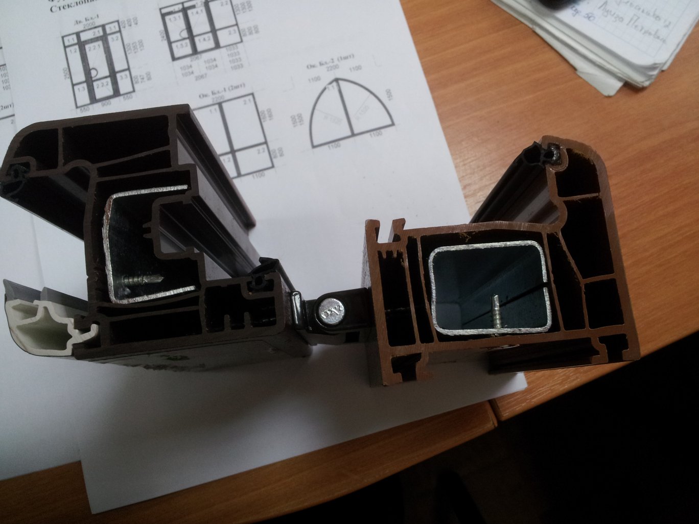

Смело они толщину армира декларируют, наверное сделали выводы и исправились...:)
Ещё бы в образцы вставили армирование правильной конфигурации, можно было бы начинать верить.
А то, смотрю, болтается оно там, как... карандаш в стакане.

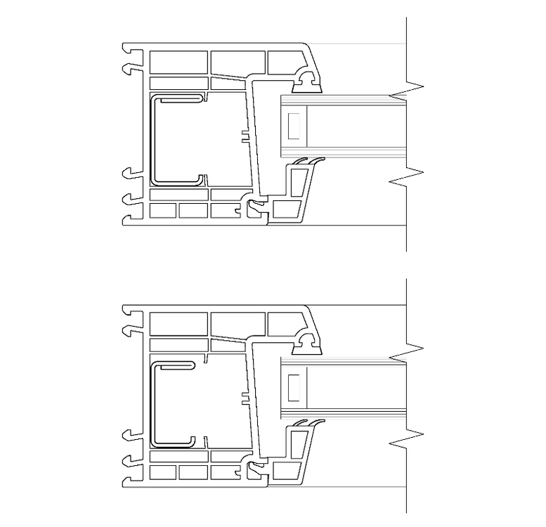

Армировка в кости 1,5 мм имеет смешные показатели по статике. Это, по большому счету, не усилитель, а термокомпенсатор.
Нет в Стеко металла 1,3, можно было прямо на образце измерить.

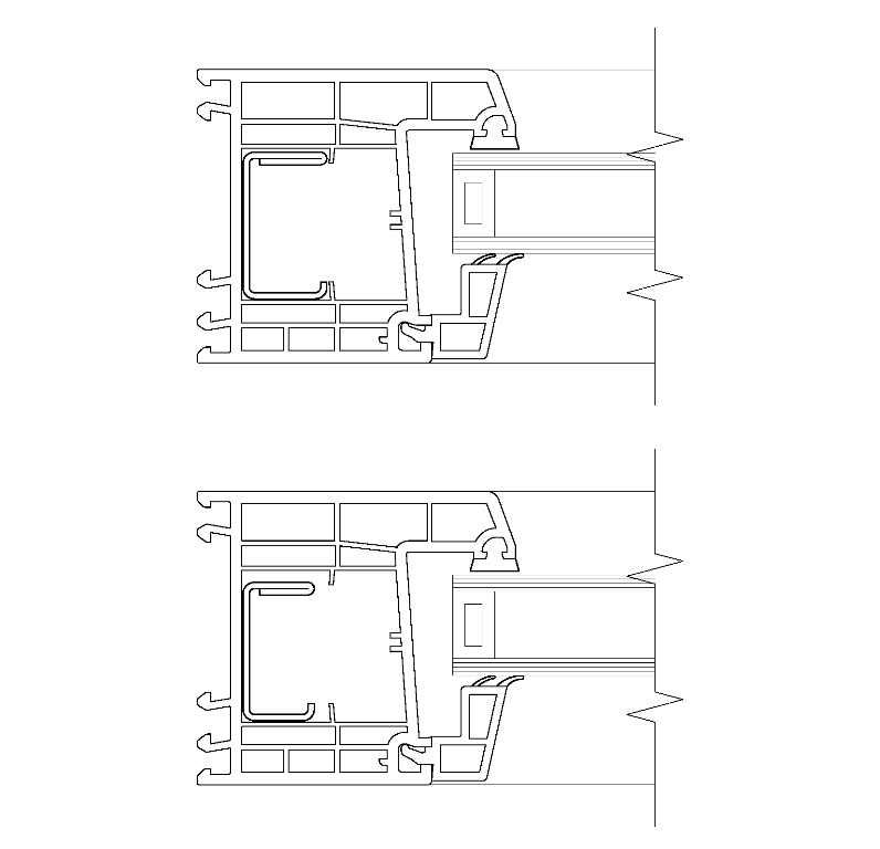

Вариант (верхний) - то как должно быть, вариант (нижний) - как не должно быть. А в нижнем варианте профиль начнет крутить вокруг этой армировки.
P.S. Теперь посмотрите на армировку в образце.

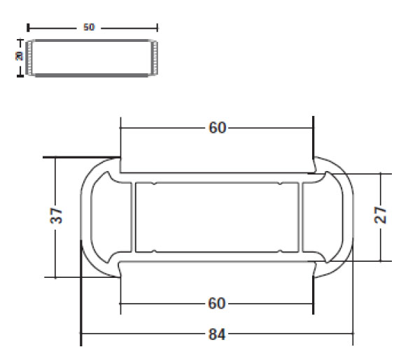

Зависит от конфигурации армировки, нужно видеть сечение этой кости.
Каталога профильной системы "STEKO" в интернете пока не обнаружил, может у кого есть?
Оно у всех +/- одинаковое.
Есть каталог Рейнпласта на самизнаетекакомфоруме. Сечения одинаковы.
Когда распил делали, возможно деформировали.. не?
Ща глянул на шкалу линейки и не уверен в вашем суждении. Там как минимум 1,3мм.
Смотрел, но может это последствия распила, элементарная деформация?
Выставочные образцы не выпиливают из готовых окон, их изготавливают специально. Очень часто они имеют мало общего с реальной продукцией.
Врядли он выставочный, там даже стружку видно от ножовки на фото.. Явно отпилили откуда-нибудь для любознательных заказчиков. Ну а вобще, как думаете, стоит ли связываться с ними после полученной информации? Уж больно цена отличается от конкурентов.. КВЕ и Winbau дают 120грн, а Steco 92грн. при лучших характеристиках.
Ну, куски то пилятся, действительно, не лазером. Я имел в виду, что уголок - это не кусок реального окна, а специально изготовленный маркетинговый инструмент.

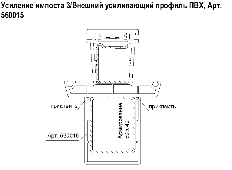

Для высоких конструкций у вас должна быть минимум стальная пластина 70х6мм (см. ниже сечение). все другие варианты не проходят.
P.S. Ветровая нагрузка у вас 750Па (75кг/м.кв.).
Так это же глухие окна без маневров, если там будет сцепка + горизонтальная перекладина по центру, этого не достаточно будет?

Дать хоть 10 горизонтальных перекладин, всю нагрузку на себя принимает вертикальный профиль.

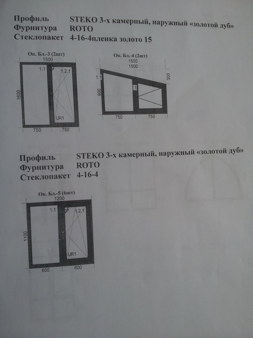

Глухие окна 2200х2800 предлагают сделать из двух конструкций между ними какая-то сцепка, посредине перекладина горизонтальная, получается как крест.. Где дверные проемы 1500х2400 и 1800х2400 предлагают посредине узкий соединитель, створку двери с армированием 2,0мм, где рама 1,3мм. Входные двери в цоколь и парадную из дверного профиля с костями 2,7мм и армированием 1,5мм

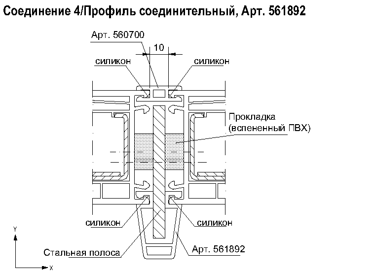

Сцепка aka узкий соединитель - это пластиковый профилек, похожий на лапшу, и имеющий такую же статическую прочность. При расчете нагрузок не учитывается. А это - кость и армирование для нее (только в варианте Стеко это будет разомкнутый контур):
Сравните с узлом "грибок+Н соединитель+пластина 6х70" в сообщении Руслана
"Сцепка", "узкий соединитель", "кости 2,7мм" - это не проходит. Вместо этого всего должно стоять то что я показал в постах №64 или №65.
