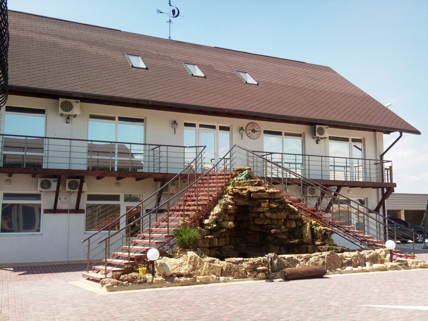

Ruslan R Опубліковано: 12 березня 2013 Поділитись Опубліковано: 12 березня 2013 Я больше чем уверен, что у моих соседей и близко этого всего нет, но они как-то уже 5й год там кантуются и не жалуются на окна. Может это лишнее всетаки ? Может и лишнее. Обычно так относятся к домам на продажу. Возможные последствия: - в лучшем случае (т.е. 100%) это будет эффект холодца (закрывая дверь она будет как холодец, или при хорошем ветре будет как парус на яхте) в следствии чего возможные протечки, очень частая регулировка створок (пока на гарантии, то все равно, а гарантия закончится и... узнайте стоимость одной регулировки), вертикальный профиль выгнет дугой - в худшем случае это могут потрещать углы ПВХ рам, могут потрещать стеклопакеты Посилання на коментар Поділитися на інших сайтах More sharing options...

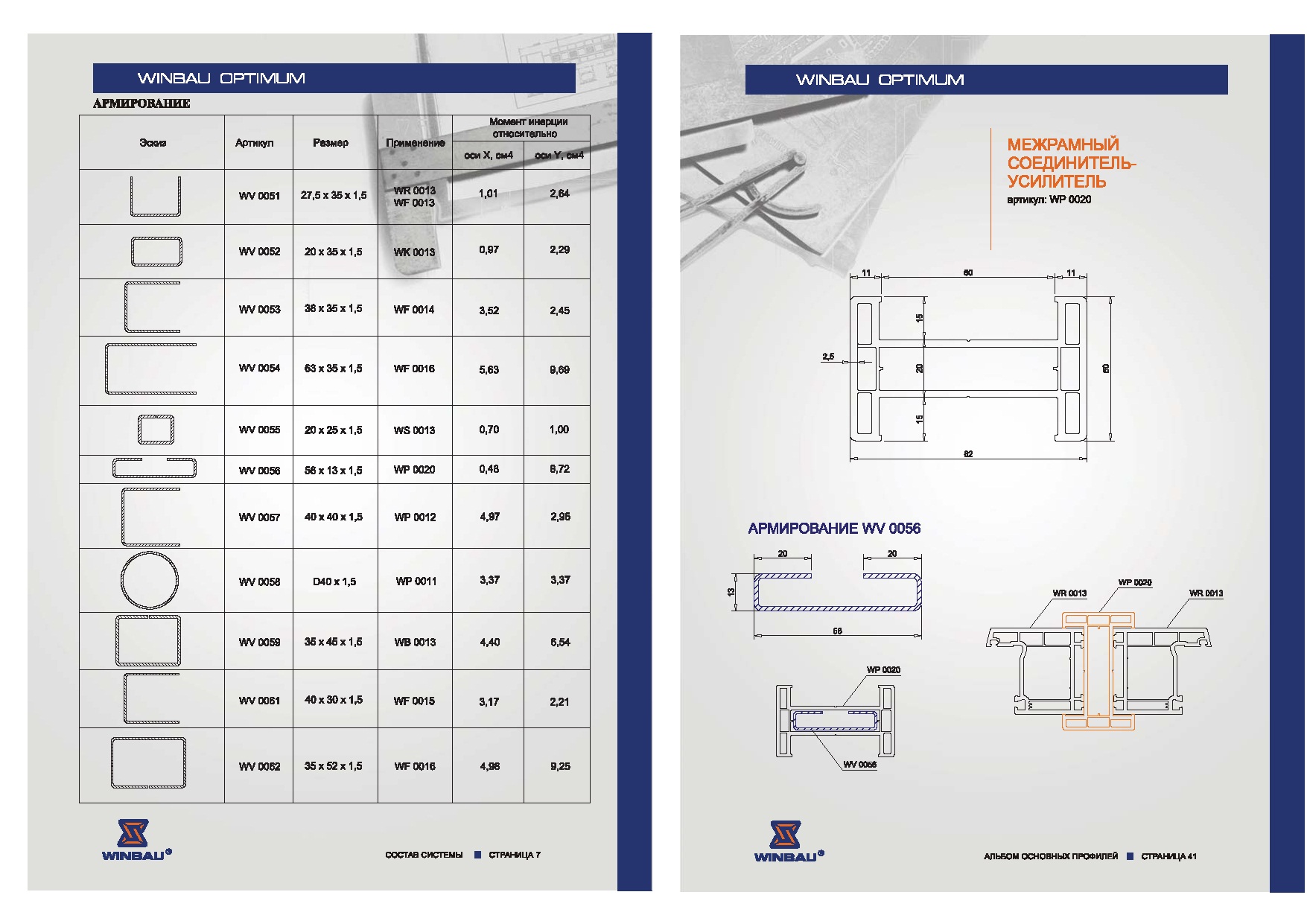

Ruslan R Опубліковано: 13 березня 2013 Поділитись Опубліковано: 13 березня 2013 Сегодня в Steco... ...Утром общался с представителем Winbau... Можете этих товарищей смело посылать... В профильных системах Steco, Winbau нет необходимого усилителя для ваших конструкций, "пусть стеклят пенсионерам в квартирах и не парятся". Так можете им и передать эти слова. Вот статический соединитель который предлагает профильная система Winbau (см. вложенную страницу из их каталога). Этот усилитель в 3 раза слабее требуемого. Посилання на коментар Поділитися на інших сайтах More sharing options...

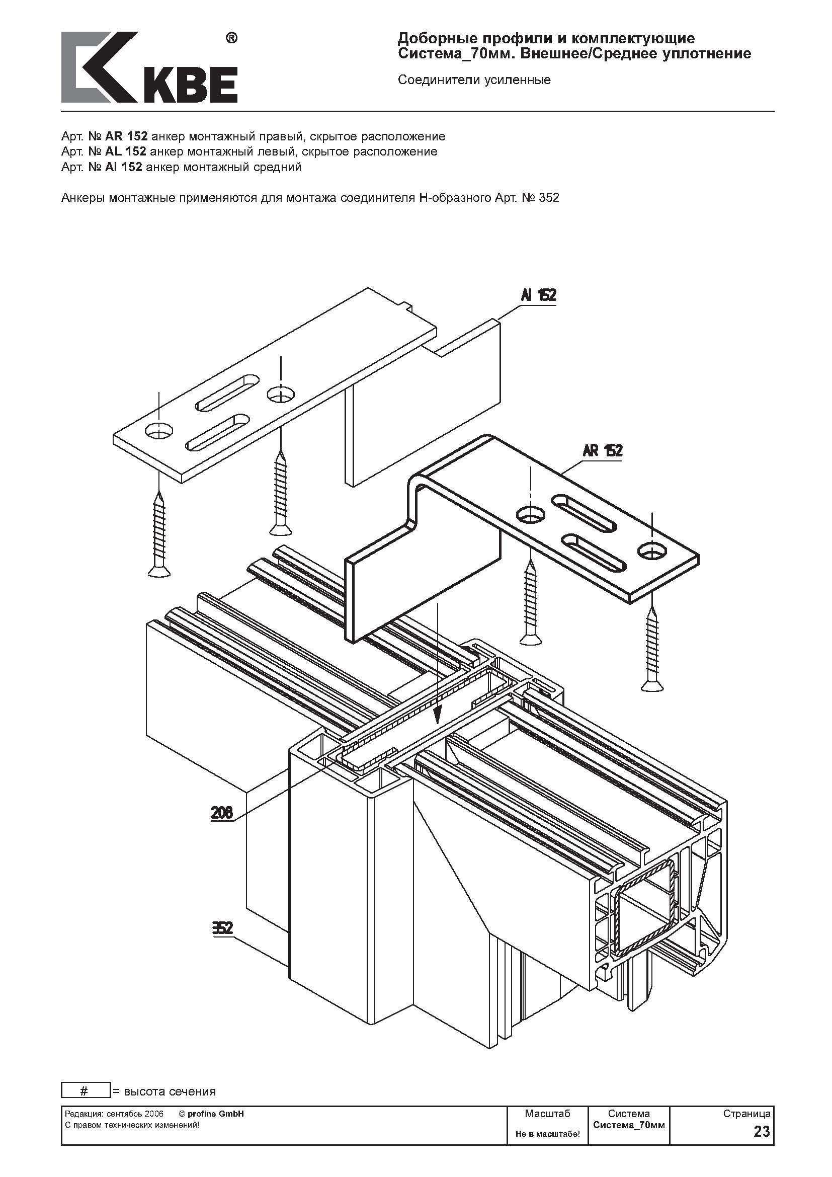

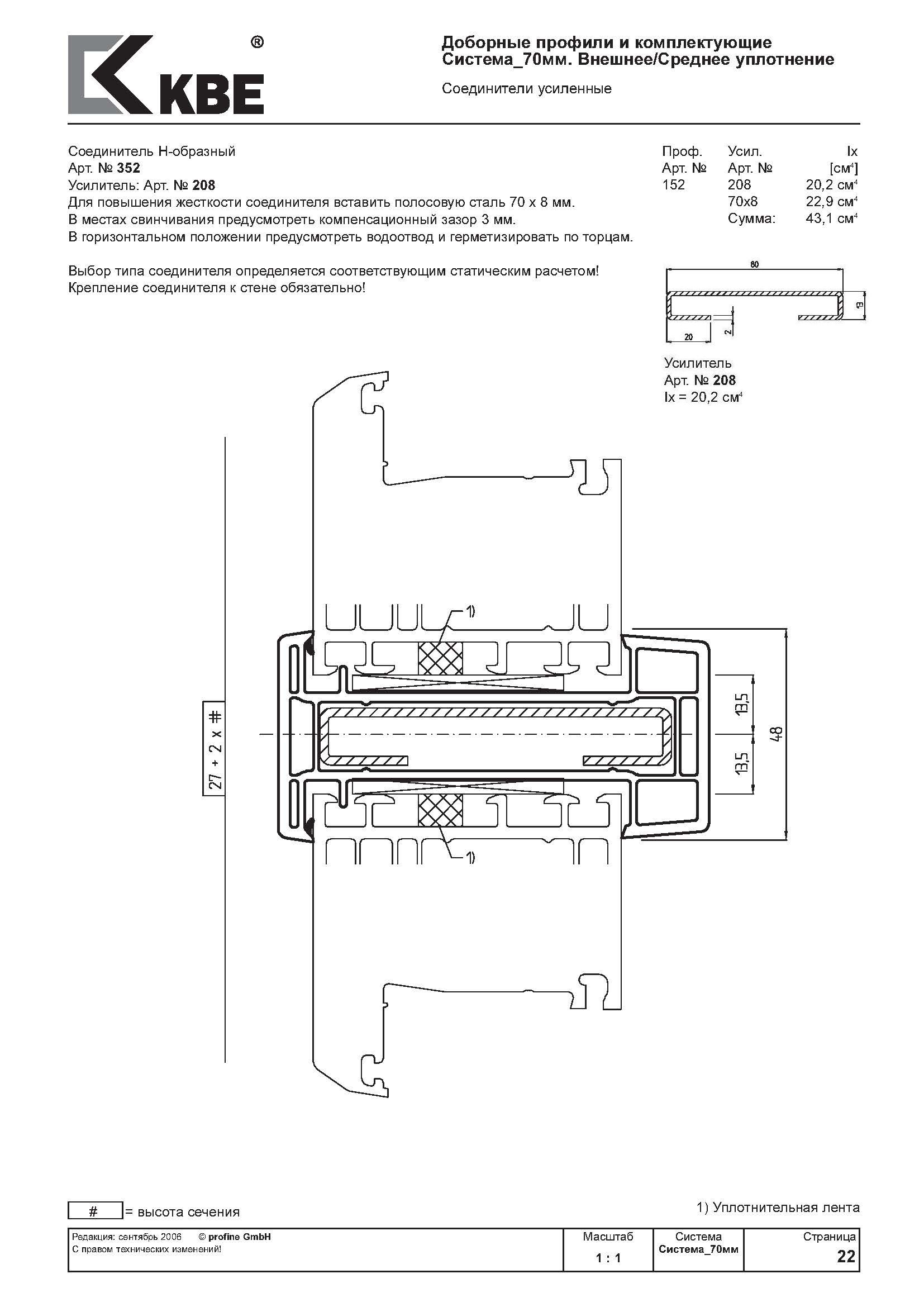

Ruslan R Опубліковано: 13 березня 2013 Поділитись Опубліковано: 13 березня 2013 Из всех кого вы перечислили подойдет профильная система KBE, с использованием вот этого усилителя и не забываем про правильный крепеж этого усилителя (см. ниже страницу из каталога). Посилання на коментар Поділитися на інших сайтах More sharing options...
Ruslan R Опубліковано: 13 березня 2013 Поділитись Опубліковано: 13 березня 2013 Они же понимают, если будут бока, то я могу и в суд пойти в случае отказа их исправить. А вы попробуйте... пойти с тем договором который они вам предоставят в суд. А правильный договор они вам никогда не подпишут. А это такие пункты как: 1. Соответствие толщины армировки согласно рекомендаций каталогу профильной системы (в нормальных профильных системах армировка меньше чем 1,5мм не используется). 2. Соответствие конструкций согласно статического расчета конструкций (они у вас даже не спросили исходных данных для такого расчета, молчу уже про то что они смогут его сделать вообще). А это основные пункты по которым будет нарушено изготовление и монтаж конструкций. P.S. Ваш проигрыш в суде очевиден. И все судебные затраты (напрасные) лягут на вас. Добавлено через 6 минут О каких гарантиях вы говорите, если вам готовы продать окна со стеклопакетом 4-16-4, установка которых запрещена ДБНом? 100% Кстати, менеджер готов прогарантировать толщину и конфигурацию армирования в случае, если вы решите распилить одно окошко? Кстати можете еще и такой пункт в договор добавить, про толщину армировки. Потом распилите одну раму и проверите (закажете потом новую), если не та толщина - они забирают весь заказ себе, а вам платят неустойку (пропишите в договоре какую). Это их поставит в тупик и они просто или откажутся от заказа или сделают как надо. Посилання на коментар Поділитися на інших сайтах More sharing options...

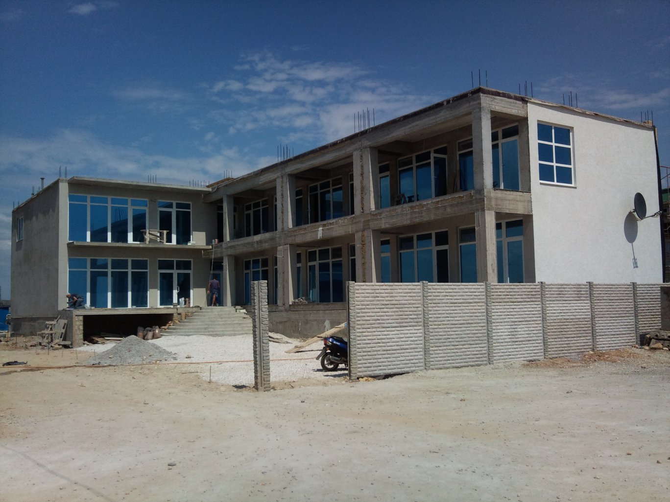

eg015te Опубліковано: 13 березня 2013 Автор Поділитись Опубліковано: 13 березня 2013 "пусть стеклят пенсионерам в квартирах и не парятся". Так можете им и передать эти слова. Ваша уверенность убеждает, но вот как товарищу из Winbau удается стеклить моих соседей, у которых тоже гостиницы с окнами от 2400мм и выше и не ударить лицом в грязь со своими усилителями я никак не пойму. Условия у всех одинаковые, все находимся возле моря, где лихо дует ветер осебенно зимой, но вот нареканий с соседской стороны в адрес Winbau'мщика я так и не услышал.. Вот почему так получается? Все тут кричат, что так как он предлагает нельзя делать, а на деле все довольны. Ниже фото двух гостиниц для наглядности, которые уже 3 сезона отработали и проблем никаких.. Должен заметить мои окна по ширине меньше. Посилання на коментар Поділитися на інших сайтах More sharing options...

Алік Опубліковано: 13 березня 2013 Поділитись Опубліковано: 13 березня 2013 Ваша уверенность убеждает, но вот как товарищу из Winbau удается стеклить моих соседей, у которых тоже гостиницы с окнами от 2400мм и выше и не ударить лицом в грязь со своими усилителями я никак не пойму. Условия у всех одинаковые, все находимся возле моря, где лихо дует ветер осебенно зимой, но вот нареканий с соседской стороны в адрес Winbau'мщика я так и не услышал.. Вот почему так получается? Все тут кричат, что так как он предлагает нельзя делать, а на деле все довольны. Ниже фото двух гостиниц для наглядности, которые уже 3 сезона отработали и проблем никаких.. Должен заметить мои окна по ширине меньше.На фото окна белые, их не так сильно крутит. А значение ветровых нагрузок при правильном расчёте берётся максимальное за период, если не ошибаюсь, 50 лет. Три сезона ветер не достигает такой силы, четыре, пять... как повезёт. Но рано или поздно гром грянет... Добавлено через 6 минут Ещё хочу заметить, что из принимающих участие в обсуждении оконщиков никто не продаёт Вам эти окна. Мы просто обсуждаем с точки зрения, как надо делать по правилам. Люди же убеждающие Вас, что всё будет тип-топ, как раз являются продавцами в данном вашем конкретном случае. Я не говорю, что Вам не стоит у них заказывать, но знать возможные риски Вам не помешает, а возможно кое-что и в договоре пропишете или каким-то другим способом сможете подстраховаться. Где-то так. Посилання на коментар Поділитися на інших сайтах More sharing options...
Ruslan R Опубліковано: 13 березня 2013 Поділитись Опубліковано: 13 березня 2013 На фото окна белые, их не так сильно крутит. Кстати да, а это очень важный момент. Посилання на коментар Поділитися на інших сайтах More sharing options...
