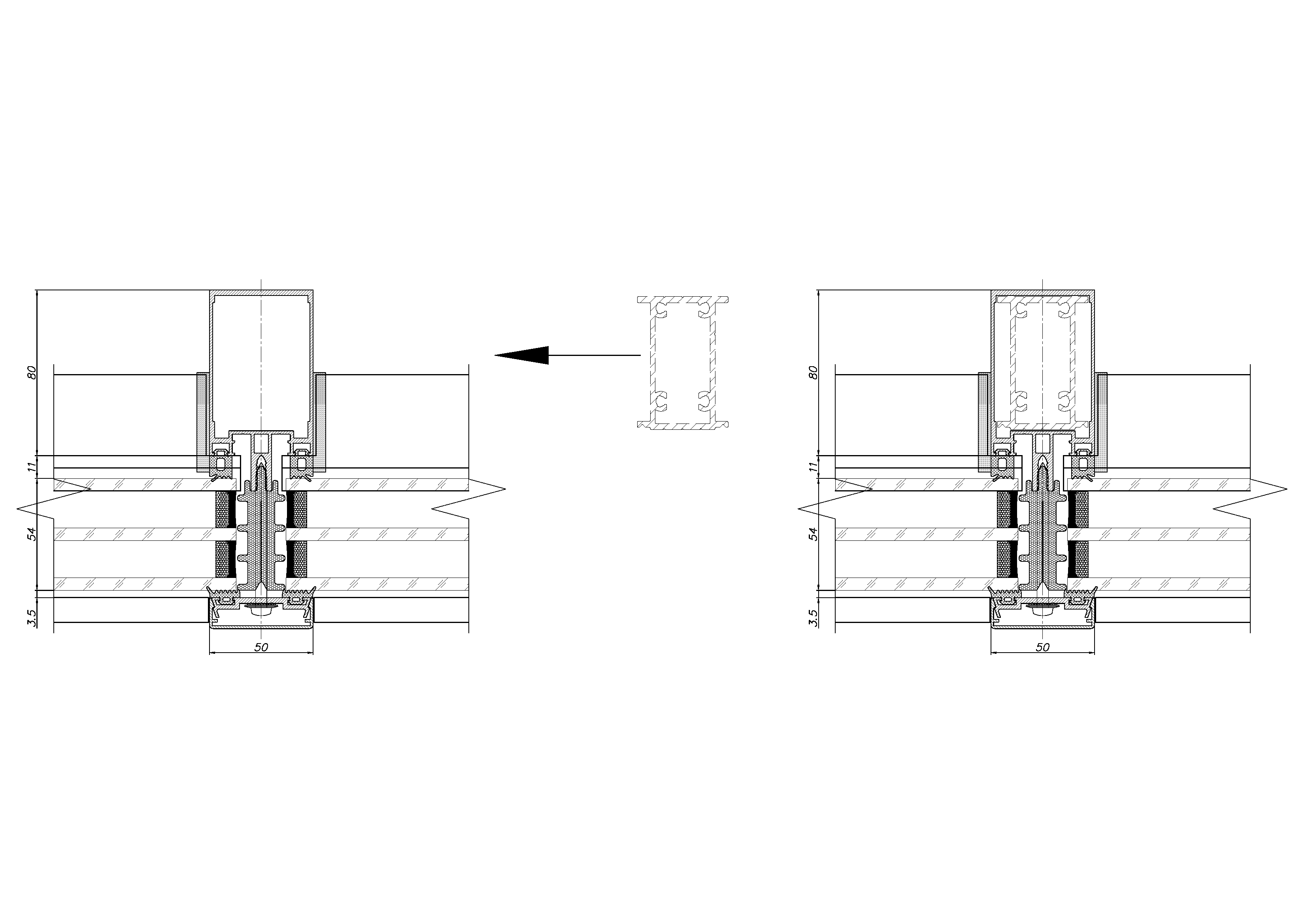

Ruslan R Опубліковано: 11 березня 2015 Поділитись Опубліковано: 11 березня 2015 И к вопросу жесткости! В окна из дерева и алюминия мет. Армирование не добавляют ведь, и потому, что разработана технология ( в алюм профиле ребра жесткости и так далее) В алюминиевые профиля иногда добавляют алюминиевый усилитель (см. вложение). Еще раз говорю, что сталь жестче алюминия в 3 раза, дерева в 21 раз, ПВХ в 78 раз. А профиля из дерева идут цельные, т.е. без пустот. Например, стандартная армировка 35х28х1,5 прямоугольного сечения из стали, равнозначна по жесткости деревянному брусу 50х50мм. "Перегородки жесткости из деревянных опилков" это вообще как-то смешно звучит. Посилання на коментар Поділитися на інших сайтах More sharing options...
Ruslan R Опубліковано: 11 березня 2015 Поділитись Опубліковано: 11 березня 2015 И последнее на закуску! По поводу ветровой нагрузки. У меня 4 францкзских окна 2100 на 2100 и два с балконной дверью! Полет о личный! Жестко и тепло))) Смотрите чтобы полет в реальность не превратился :D Улететь конечно не улетит, но конструкция явно жидковата. Вам просто забыли поставить вот этот соединительный профиль со стальной армировкой Посилання на коментар Поділитися на інших сайтах More sharing options...
климаттехник Опубліковано: 11 березня 2015 Поділитись Опубліковано: 11 березня 2015 Смотрите чтобы полет в реальность не превратился :D Улететь конечно не улетит, но конструкция явно жидковата. Вам просто забыли поставить вот этот соединительный профиль со стальной армировкой Очень похоже на то, что у меня стоит. Окно поделено на 3 створки вертикальных по 68см помое у и соединены какой хренью))) Посилання на коментар Поділитися на інших сайтах More sharing options...
