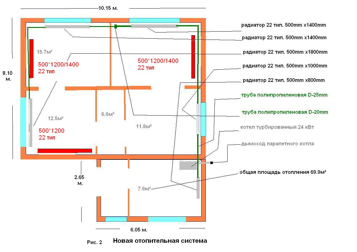

Отопительная система не оправдала себя.
sinu ua
Вы уменьшили кол-во теплоносителя в 12 раз, я Вас правильно понял?
Да ептэ henko, если вы решились советовать то наверно хоть немножко понимаете в отоплении. Ну посмотрите еще раз на схемы и прочтите выходные данные, ну зачем тему превращать на флуд. Ну прикиньте так на глаз сколько в трубе диаметром 50мм поместится воды, а сколько в трубе 20мм. Я не знаю во сколько раз стало меньше теплоносителя, но что его стало меньше в разы этот факт.

тогда чем Вы недовольны? Вам же бывалые, как Вы выразились, уже сказали что 20 литров не дадут то что давали 250 в какие б формы вы их не заливали.
тс уменьшил количество теплоносителя в 12 раз и спрашивает почему стало холодно

Нет. это количество газа в месяц.
У меня почти такая же система, дом 110 м.кв.
200-300 кубов в месяц.
Нет.
Точное название котла напишите.
RinNOVA 24кВт турбированный двухконтурный котел.
Добавлено через 4 минуты
sinu ua скажите Т подачи на котле, мож где и было, видать пропустил. Высота потолков?
почти эту целую зиму в зависимости от температуры на улице выставлял температуру теплоносителя 50-55 градусов.
высота потолков 2.70м.

С такой Т теплоносителя чего Вы еще ждете?
Плюс обогрев большей частью конвекцией, т.е греете не слабо перекрытие. Кстати чего там?
Все кругом да около, а народ вникнуть в суть вопроса все не хочет.
Да я мог бы держать теплоноситель на 95 градусах, и не создавать темы с вопросом на форуме.
Забейте три числа в прогу, увидите скока выдают не такие уж и маленькие батареи. При 55 на подаче, и дельте в 15-20 (для большинства настенников) батареи выходят под 3 метра! :shock: Как лучше - рисунок выше. :beer:
Не выдаст настенник 95.
Вы упорно не хотите слушать, :D ваша гравитационка отдавала тепло ИЗЛУЧЕНИЕМ, теперь этого излучения осталось в лучшем случае треть. Новые радиаторы греют воздух, который в свою очередь греет потолок. Плюс нет темперирования (обогрева) стен по периметру. А восприятия холода/тепла человеком зависит от температуры ограждающих конструкций, т.е. стен, и температура воздуха здесь уже вторична.
Ну на конец я услышал ответ по существу, напротив я хочу услышать и прочитать дельный совет и ответ, а не три четверти списанных страниц форума пустых вопросов, ответы на которых можно найти в вопросе первого поста.
В принципе я тоже догадывался что так оно есть как вы написали, но хотелось услышать подтверждения своих догадок.
Тоесть трубы вокруг как бы создавали тепловую завесу стенам у них была большая площадь соприкосновения с воздухом потому было тепло, а радиаторы соответственно меньше и у них тепловой эффект не тот потому и в доме прохладно?
Тоесть в доме с подобными теплопотерями эффективней и экономней все же предыдущая отопительная система.
Вы понимаете что много людей повелись как и я на то что новое будет лучше, экономней, красивей, а получилось наоборот. В следствии с новой отопительной системой теперь придется еще глобально доделывать дом.

Неправильно подобраны радиаторы, без учета теплопотерь. В гравитационке тепло отдают еще и трубы (помимо радиаторов). .
Я только что процитировал сам себя, на первой странице, сообщение №6.
Вывод - уважаемый ТС 7 (семь) страниц невнимательно читал сообщения, ждал подтверждения того, что новая система хуже старой в принципе, и не хотел признавать ошибки в проектировании (или отсутствия оного)
Наконец, на 7-й странице поверил, что перед монтажем надо иногда с калькулятором посидеть:)
Теперь давайте все данные, чтобы потери посчитать - пол, стены, окна, крыша...
Похоже, непройдет и суббота, как будет у Вас диагноз
Прислушайтесь к советам SON.
В Вашем случае единственно правильное решение утепление стен дома.
Ваши трубы и регистры грели стены, а не воздух.
Стоящие ныне батареи выдают большую часть мощности за счет конвекции, т.е нагрева воздуха, который уходит к потолку и успешно греет перекрытие, следовательно холодный чердак. У вас там (пол чердака) в лучшем случае 20 см. глины, которая утеплителем не является. И начинать утепляться нужно именно отсюда, если по финансовым или каким другим причинам не получается утеплить весь дом в комплексе.
Чтоб нагреть стены до комфортных 20 гр. (нормы СанПиНа) температура воздуха должна при этом быть за 25, представьте температуру под потолком. :D
Больше разность температур - больше теплопотери, соотв. и расход газа.
Держите еще одну прогу, если интересно, просчитаете свою старую систему по теплу, размеры регистров думаю +/- помните. :beer:
