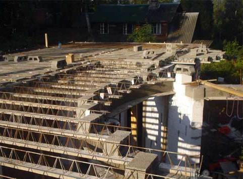

Система перекрытий TERIVA что собой представляет?
papirus
Чим відрізняється www.kolumb.ru/smp-balki.html перекриття від TERIVA?
Еще два года назад,практически ничем.Разве что блоки были в три раза легче.
Сегодня это совсем другие перекрытия. www.kolumb.ru/smpmp.php

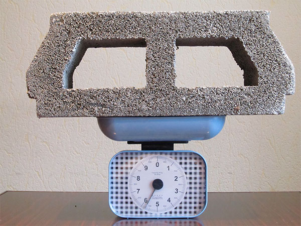

Что легче: по дощечке выставлять или по 20 кг блокам?
То есть сначала пробежаться с дощечкой, а потом на то же место поставить блоки?
Блоков ведь не станет меньше? Их ведь все равно таскать по всему перекрытию. (У нас блоки в пять раз легче, но тем не менее.)
Зачем делать лишнюю работу.

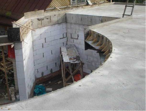

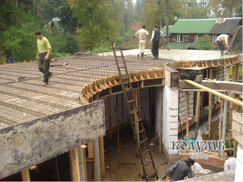

Начнём с того, что выставляя балки и блоки на балки предстоит выполнять акробатические трюки, бегая по фундаменту толщиной 50 см на высоте 3 м над котлованом (в моём случае). Да ещё с грузом в 20 кг. Экстрим ещё тот - я в прошлом году как-то в сумерках оступился (на других работах) и и с такой высоты вниз спиной грохнулся: удовольствие ещё то.....:crazy:

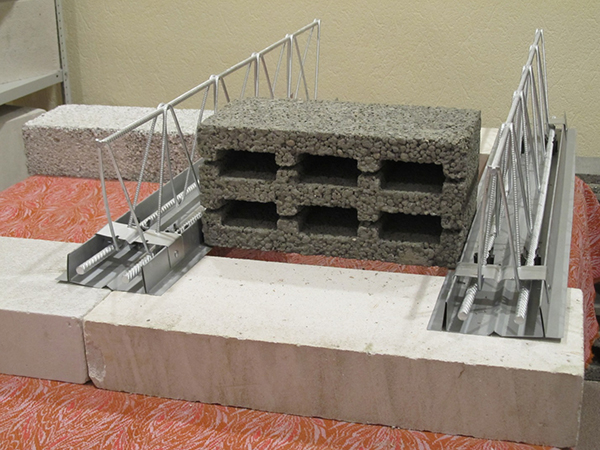

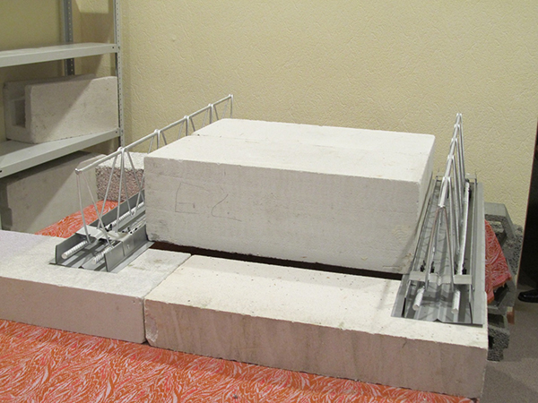

Я посчитал, что для двоих человек две дощечки по 500 гр эффективнее и быстрее, чем два блока по 20 кг помноженное на х блоков. А уж затем не задумываясь просто загоняешь необходимое количество блоков в подготовленную обрешетку из балок.

Я це все розумію. Не бачу відмінностей в конструкції самої балки. Крім того вказується довжина 10.5м, на відміну від териви де 8.5м

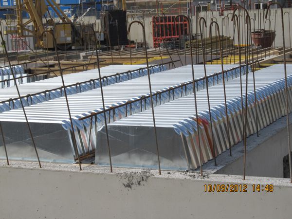

СМП с балками Марко -универсал позволяют перекрывать пролеты до 16м.
Но рано хлопать в ладоши. Резко возрастает стоимость такого перекрытия.
При расчетной нагрузке в 150кг/м2 высота перекрытия должна быть не мене 300мм(при пролетах 10 -12м).При больших пролетах разумеется увеличивается.
Но если это еще можно решить увеличением высоты блоков,то как быть с дополнительным армированием?
Толщина защитного бетонного слоя должна быть не менее диаметра арматуры.
В бетонной балке можно применить дополнительную арматуру до 14мм.
То есть перекрыть пролет в жилом здании до 7,600м.
"Марко - универсал" позволяет применять дополнительную арматуру до 25мм из -за тех же ограничений.
Поэтому реклама большепролетных сборно-монолитных перекрытий - не более
чем реклама.

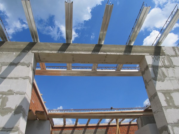

На фото балки марко-универсал. Бесспорное, но наверное единственное преимущество этих балок, это возможность применения стеновых блоков,в качестве заполнителей.

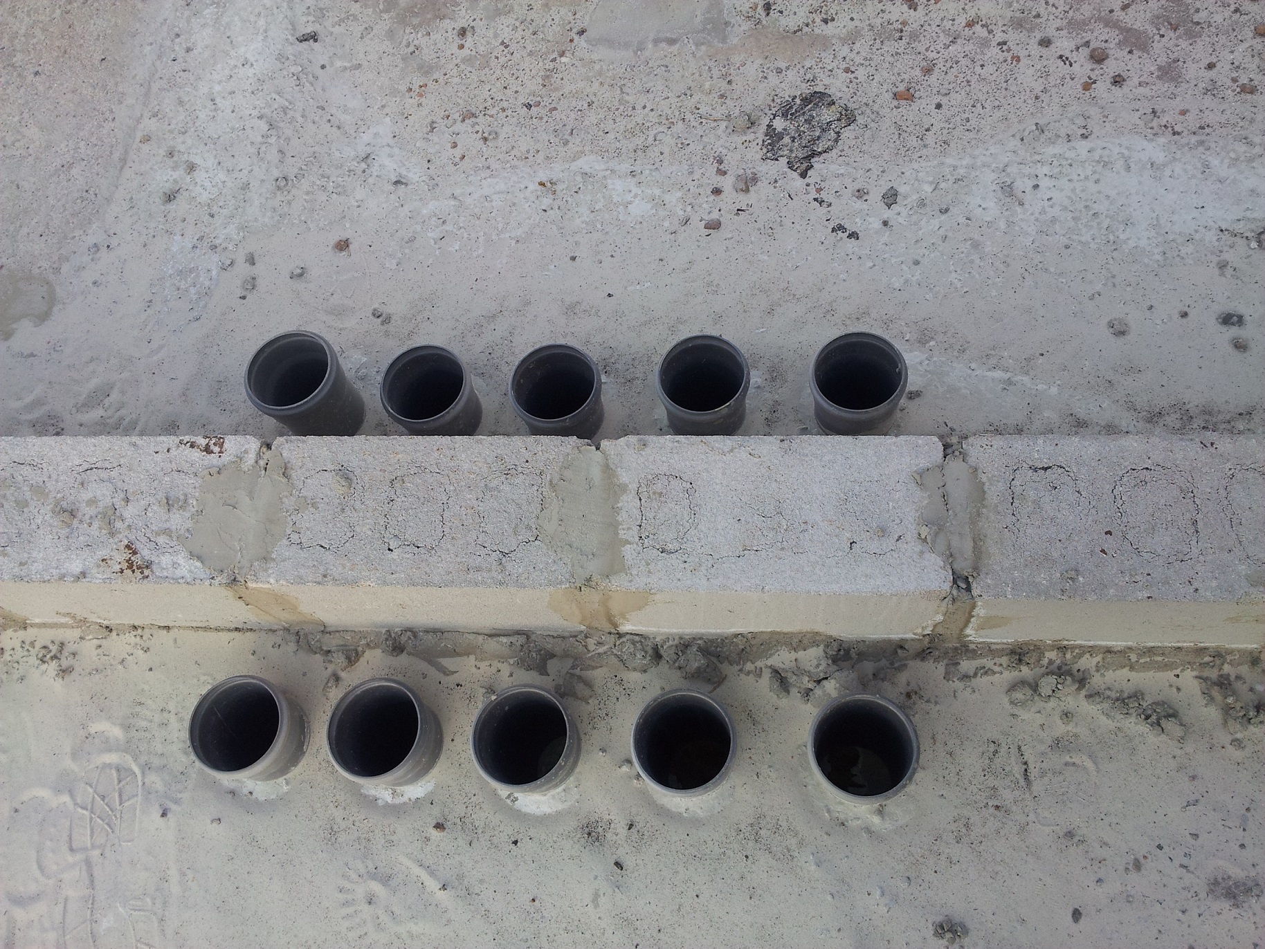

То же "не парюсь" - 10 минут работы и отверстие под сотую трубу готово, пустотка бъётся очень просто, главное не в месте армировки.

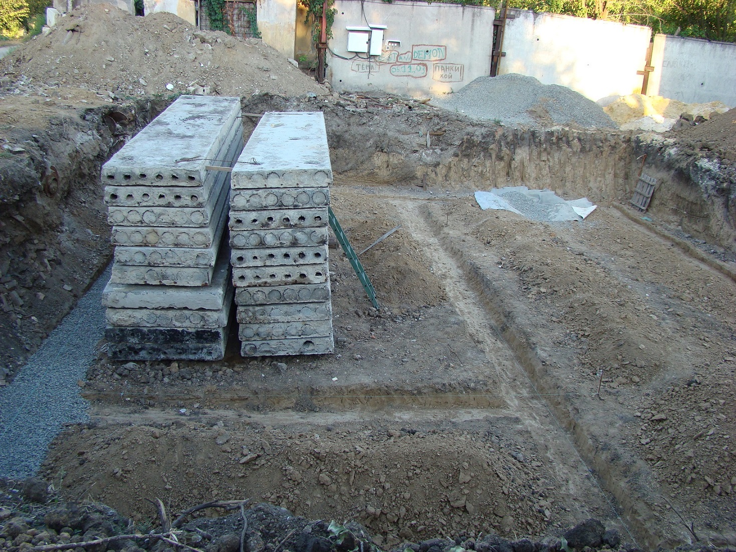

- не утруждал себя вопросом складирования плит или подвоза их панелевозом (что в случае дачного посёлка тоже гемморойно)
То же себя не утруждал - просто сложил в котлован.

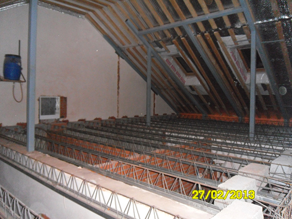

Но в случае замены перекрытий внутри здания СМП - наиболее приемлемый вариант
[ATTACH]313629[/ATTACH]
Вот именно, не в месте армировки - поди, рассчитай, чтоб возле стены или ломай голову как порезать армировку.
[ATTACH]313630[/ATTACH]

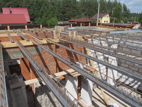

Вот туточки и выползает удвоение стоимости работ крана: сперва разгрузка, затем установка.
Та вы шо? А кто мешает монтировать с колес?
И стоимость не удвоенная. Если с колес даже разгрузить, чтобы не платить за простой панелевоза, то разгрузка одной плиты в среднем занимает 3 минуты, а монтаж 12. Соотношение времени 1 к 4. ;)

Обычно с плитами перекрытия так и поступают.
Ведь намного удобнее разгрузить прямо на стены.
А как терриву с колес на перекрытие? Да еще руки заняты деревянными шаблонами "по форме торца блока"?!

В моём случае (100 м.кв. этаж) на 1 перекрытие (а их 2):
1. Плиты перекрытия (14 шт) оцениваются дешевле купленной терривы на 700 грн.
2. Доставка этих плит обходится практически не меньше чем в два раза дороже чем терривы (как минимум две ходки панелевоза или два панелевоза с интервалом). Достава терривы мне обошлась в 1200 грн. Доставку плит общим весом в 26-30 т. можете посчитать сами (а это не меньше двух рейсов). Услуги крана сами представьте, если не укладывать с панелевоза.
PS Разница в 10 кв.м. - в процессе стройки сделал изменения и добавилось 10 кв.м., которые перекрывал монолитом (под террассой сделал сауну, что и вылилось во 90+10=100кв.м.)
Разница в 700 грн. вылилась при пересчёте затрат на СМП и выставленного счёта (от которого отказался) на плиты.

Опять же - Вы невнимательны. Цитирую в оригинале
Так что я правильно написал, что стоимость работ крана удваивается. Разъяснить почему? Сперва разгрузка плит в котлован, затем, через некоторое время установка плит.
Теперь далее, разгрузка такая быстрая, если "внаброс" и почти сразу (через день-два) укладка. А ежели плиты будут ложиться через месяц-два? Ведь так просто "накидывать" нельзя. Теперь Укладка: если Вас уровень на "0" и ровная стыковка не волнует (допускаете перекосы), то согласен, но зачем нужна "топорная" (даже дебильная) работа?
В таком случае, почему бы вам не сэкономить 1000 грн (которую вы сами насчитали) при бюджетной стройке?
Опять либо невнимательны, либо сознательно пропустили. Специально процитирую себя же:
Опять: как-кому. Я не тороплюсь, спешить некуда, работа в удовольствие а не на скорость. Да и финансовый вопрос - не имею возможности с нуля начать стройку и через 3-4 месяца закончить. А в таком режиме меня устраивает:)
Так что как для меня в общем итоге, то устраивает итоговая разница в 1000 грн. Да ещё и нервотрёпка на контроль за работой бригады шабашников, так как им-то главное побыстрее, а не покачественнее (с этим столкнулся когда ставил фундамент. Пришлось долго спорить, чтоб перекладывали блоки строго по проекту, потом споры и обиды за то, что высчитал с бригады простой крана, потом устранял после горе-строителей огрехии т.д. ит.п.),а здесь уж сам сделал, сам себя проконтролировал, сам себя обматерил :fool: и оштрафовал (лишил себя вечерней чарки :o , в случае огрехов ;) ).
