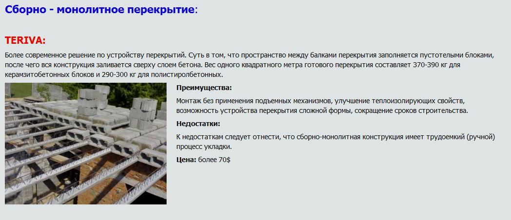

Система перекрытий TERIVA что собой представляет?

Как предлагал, так и предлагаю: не зашориваться, не гонориться, а думать. Максимальный вес балки в моём случае - 75 кг. Расставить балки на подготовленную поверхность с так развеселившими Вас шаблонами - плёвое дело, прямо с машины, тем более, что работали: я, два зятя и сосед по даче. Двое разгружают и двое разу устанавливают. Попробуйт так сделать с Вашими тяжёлыми и неудобными по габаритам блоками попрыгать. А далее блоки разгружаются быстрее, чем устанавливаются, так что и машину быстро отпустили и блоки сразу с машины, а затем с земли укладывали. Всё просто как "три копейки", товарисч Энштейн ;)
Я сторонник сборно-монолитных перекрытий, и везде стараюсь говорить о положительных качествах оных.
Но нельзя же "за уши притягивать" несуществующие достоинства.
Как представитель производителя Вам бы стоило больше думать и думать рационально, прежде чем "разбрасываться словами". А так только смех и недоумение вызываете. То, о чём я пишу - проверено на практике, личной. А я, как уже писал ранее, человек ленивый, не люблю перетруждаться физически - вредно с возрастом :D
Чуть больше 200гр за м2? Это блоки и балки, да и то не везде.
А бетон? А миксер? А бетононасос?

Всем понятно что на сегодняшний день СМП обходятся дороже, и не признавать это просто глупо. Стремиться к удешевлению это другой вопрос.Но и сейчас они имеют свою нишу в строительстве.
Вот оценка "независимого эксперта":
Источник - sell-build.ru/perekrytie/bezbalochnye-perekrytiya/

Простите,откуда это. На этот текст я ссылки не давал.
Да и не в этом суть.
Стоимость перекрытия ТЕРРИВА более 70$ (583 грн.)
583х90=52470 грн. Ну никак не 19000 грн.
Понятно, что работа не учитывалась, но в 19000 не вписаться никак.
Склонен верить оценке на сайте потому,что наши перекрытия несколько дороже.
Возникает вопрос, зачем говорить неправду,если не рекламируешь продукт?
Сдаётся мне, что это очень близко к правде.
