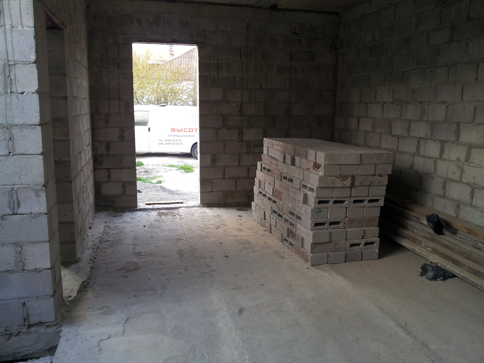

Ну, вообще-то у меня стоят перестенки на ней
Из какого материала? Их вес?

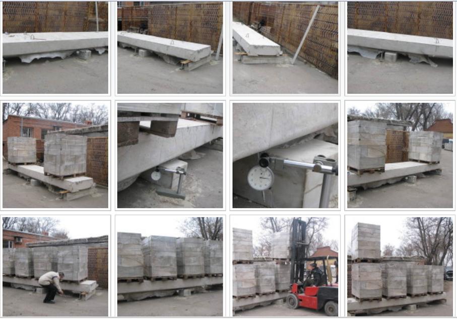

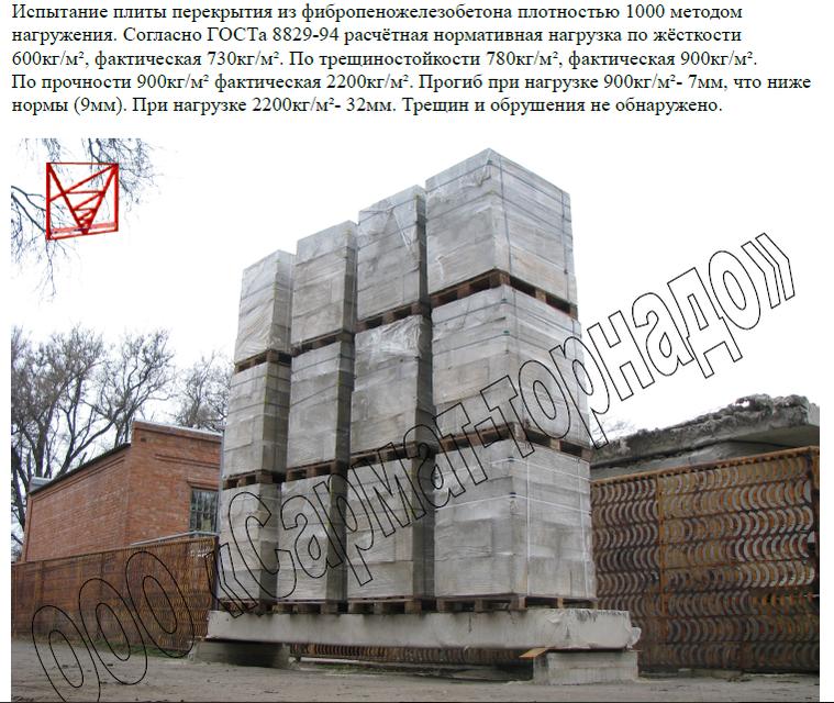

Но смысл прикола был не в этом :) А в том, что пустотки прогибаются под собственным весом. А как же иначе?
Конечно прогибаются. И после того как их смонтировали и они приняли рабочее положение (прогнулись) их зачеканивают и "полезно нагружают" не за что не переживая.
Щас найду фото, вставлю...
На фото 200 штук полублоков лежат на шестиметровой плите, плиты уже зачеканены - НИ ОДНОЙ трещинки в растворе, а это значит, что прогиба не было. Для справки: вес одного блока 12,5кг, общий вес стопки 2 500 кг, думаю будет не трудно посчитать нагрузку на 1 м.кв., скажу только одно - для Вашей теривы критичный вес или даже НЕПОДЪЁМНЫЙ.
хотел бы я посмотреть на эти акробатические трюки, когда Вы крепите трубы тёплого пола на незалитую териву, ну хоть бы фото кто показал... Тут по нормальной плите при разложенных трубках ходить не удобно, а Вы "одновременно"...
Ну, не знаю, кто как, а я поверх блоков теривы пустил сплошную сетку армировочную 100х100х3 из карт 2мх1м, увязанных между собой с перехлестом в 100мм в один общий горизонтальный ковер. IMAGE_534.thumb.jpg.498697bfe56dfa31eee173d046c13928.jpg К нему все крепить очень удобно.
Газобетон как и на стенах, на попа, 200мм толщина.

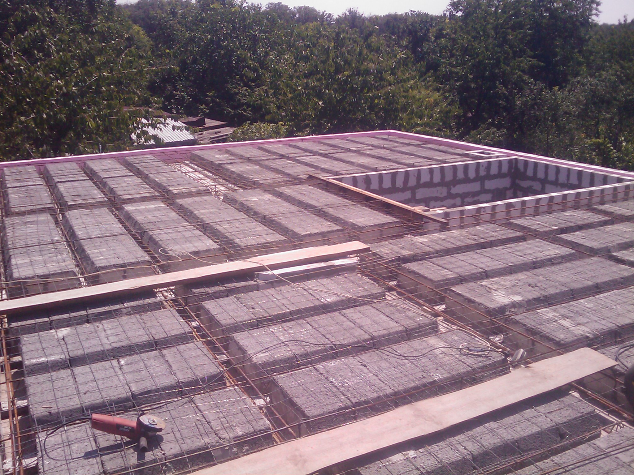

Я перед выгонкой второго этажа перенес весь газобетон на перекрытие и сложил так, чтобы он не опирался на несущие стены и с отступом от них, чтобы можно было ходить и класть блоки не тасуя их по этажу.
Т.е. вся "висящая" поверхность теривы была нагружена газобетоном по 1,4 куба на кв.м, т.е. по 700кг. И ничего, никаких трещинок или подвижек не усматривалось ни тогда ни сейчас.

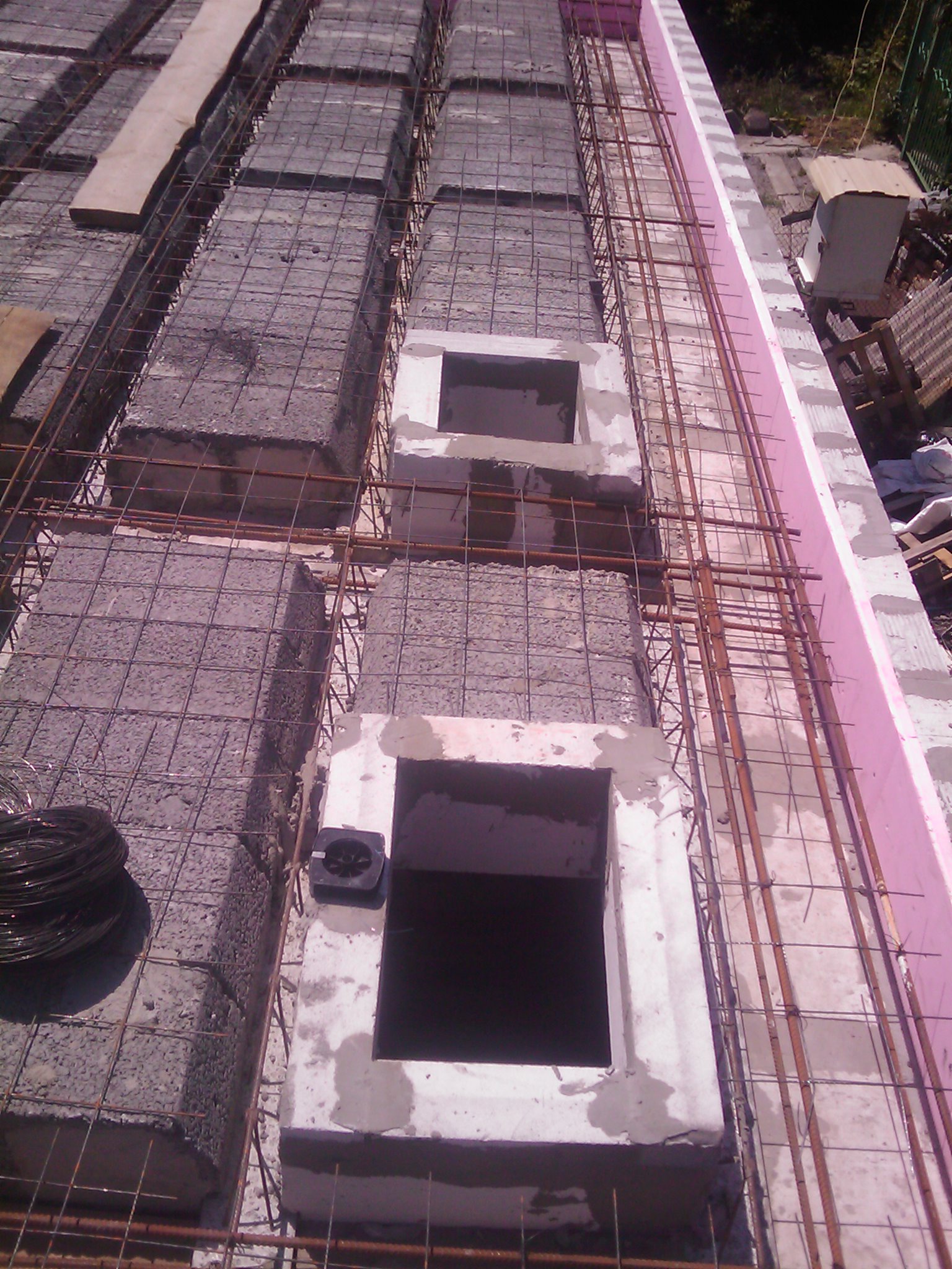

Просто надо нормально все делать. И ребра дополнительные поперечные не жалеть, чтобы действительно это было часторебристое перекрытие, а не продольно-ребристое :)
А вот как я делал отверстия под дымоходы и воздушное отопление: IMAGE_535.thumb.jpg.1ed430e7bc69c4329ac262903501fee2.jpg

До конца этого года мы намерены провести испытания новой плиты перекрытия, в том числе на нагрузочную способность.Обещаю снять видео и выложить на форуме.
Нормативный прогиб (до начала раскрытия трещин) на небольших пролетах без специальных приборов измерить невозможно.

На одном из форумов, на меня очень обиделся приверженец фибропенобетона,за то,что я не согласился с достаточностью испытания перекрытия на прочность методом:"на нем попрыгать"
Видно сильно обиделся,потому и решился испытать перекрытия. Протоколы испытания от неизвестного""ООО",конечно впечатления на серьезную организацию не произведут,зато наглядно.

А на этом фото видно каким прибором измеряют прогиб.
Для меня и для оппонентов. Вы знаете сколько примерно стОит прибор и каков класс точности этого прибора?
Ох зря вы это написали. Сейчас составите мне компанию :D
Нет не составит. Вы мягко говоря столь увлечены изобличением "неугодных" что не очень то понимаете что вам говорят.
Прибор не столь дорог чтобы быть недоступным, он есть почти на любом предприятии у некоторых есть дома (у меня например даже 2шт.) и обладает точностью гораздо более чем достаточной для измерения даже усиленно проталкиваемого миллиметра

Нормальное часторебристое перекрытие должно иметь тонкую стяжку и достаточно частые ребра в обоих направлениях. В одном направлении они образуются автоматически балками. В перпендикулярном направлении их делает сам застройщик - просто пропускает 10 см между блоками и идет дальше, а туда заводит две арматурины. Это совершенно не сложно и как-то само получается, поскольку внизу как раз напротив этой щели лежит продольная доска, опираемая на стойки, на которую опираются балки.
Основная "заморочка" - это немного напрячь мозги и подумать заранее, где провести ребро, если сверху будет там простенок или что еще.
На фото видно, как я разгруппировал блоки и между ними оставил по 10 см.
Расчеты мои по затратам конечно же включают этот дополнительный бетон, затекший в ребра. А вот блоков по ходу дела осталось лишних много, т.к. я изначально брал на все заполнение и бой, а боя почти не было.
