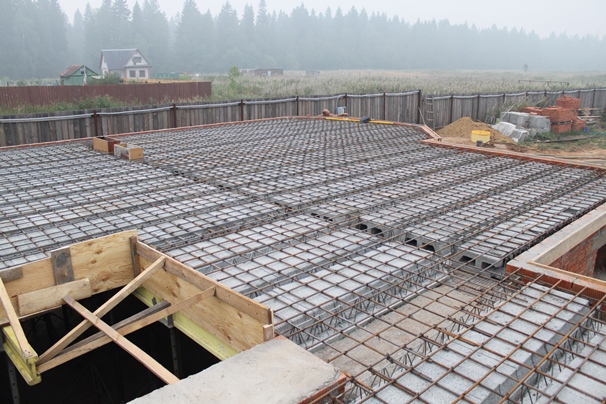

Хорошо, что у меня не было выбора - только терива, т.к. кран не заедет в СТ.
Лично я, на своем опыте, подтверждаю:
- терива - это удобно, интересно и не очень сложно;
- легко сделать самому, помощники практически не нужны;
- недорого, 20000 грн самой теривы (без бетона) за 100кв +16кв, плюс бетона 12 кубов на 100кв с армпоясами;
- можно делать вдумчиво, неспеша. С плитами так не получится - кран приехал и нефиг стоять :)
- легко планировать отверстия под трубы и дымоходы. Посмотрел бы я на вас, как бы вы проходили ф200+пожарный отступ трубой дымохода пустотку :)
- одновременно получаем практически чистовой пол. Реально потребовалось немного выровнять самовыравнивайкой и то не везде;
- одновременно получаем идеально ровный потолок - можно штукатурить тонким слоем, если надо;
- если надо где-то перегородки городить или ванную например, это несложно заранее прикинуть и заложить несколько ребер дополнительных. А что делать с пустотками? А ничего - переходить на монолит;
- даже само по себе перекрытие теривы достаточно теплое;
- список плюсов можно продолжать еще долго :) Например, из неиспользованных блоков получаются отличные уличные клумбы с цветами :)

если вам к примеру нужно локально увеличить несущую способность перекрытия, а перекрытие - пустотки, то какой у вас выход
До какой степени необходимо увеличить и для чего, если базовая цифра 800кг/м2?
Из них 200кг максимум - весь пирог пола (черновые и чистовые стяжки под ТП), вместе с финишным. Для других пирогов - еще меньше.
Остается 600 кг.
Из них Можно откинуть 300кг на перегородки, которые можно ставить хоть через каждый метр. А в реалиях на всю плиту приходится обычно одна поперечная перегородка.
Остается 300кг в самом "фобийном" варианте.
Ну и сюда еще ванну вместить. Или вы ванну свинцом наполняете? Или у вас 300-литровая ванна стоит на каждом квадратном метре в ванной комнате и их десяток? ;):D
Но даже если достигнута предельная эксплуатационная нагрузка 800кг/м2, это не значит, что перекрытие рухнет. Разрушающая нагрузка для пустоток в разы больше.
Теперь берем мою реальную ванную комнату размером 9 квадратов.
Для чистоты расчетов возьму не отдельное помещение, а участок из целых плит. На три плиты общей площадью 16 м2, у меня приходится ванная комната, кладовка и часть коридора.
На эти три плиты опирается конфигурация из трех перестенков. Вес перестенков с учетом финишной отделки порядка 2800 кг.
Вес пирога пола с финишной отделкой 3300 кг.
Вес наполненной ванной вместе с "пассажиром" - 400кг.
Примерный вес всей остальной меблировки ванной комнаты и кладовки, пусть будет еще 500кг. Плюс вес полезной эксплуатационной нагрузки еще 500 кг.
Считаем.
Несущая способность перекрытия 16*800 = 12800кг.
Нагрузки 2800+3300+400+500+500 = 7500кг.
Вот незадача:( Даже не знаю, чем еще нагрузить перекрытие, чтобы добрать до 12800? :D
Ну и в тоже время, если привести расчет для теривы, то в моем варианте....
Несущая теривы в 2 раза меньше - 400кг/м2. Итого по перекрытию имеем 6400кг.
Перегруз однако. Вот в случае с теривой уже и начнешь чухать репу, упадет на голову, или нет.
Учитесь считать :)

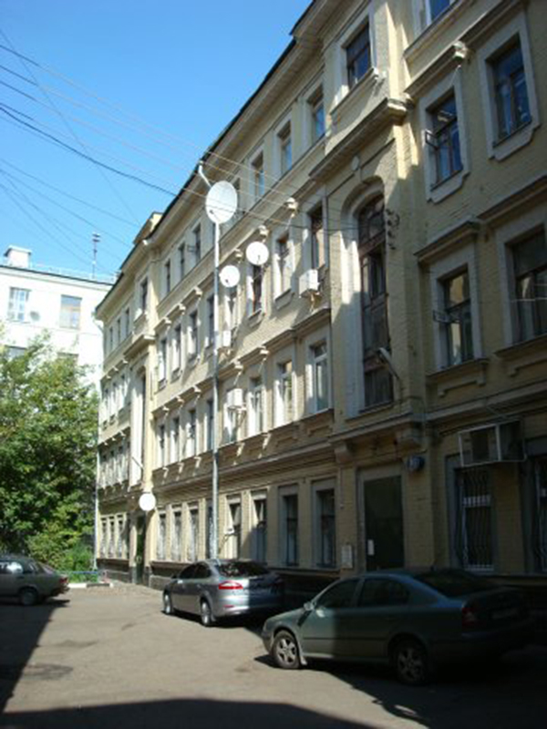

На Малой Бронной в Москве, довелось нам монтировать перекрытия на верхних этажах.
Москва, конечно, как в песне "лучший город земли", в котором уже сейчас даже пешеходам тесно. Для наглядности выкладываю фото дома.
Подъезда панелевозу,о кране и речи быть не может,как видите нет.
Мы подвезли материал на соседнюю улицу и вручную перенесли на объект.
Блоки на тележке,а балки (по 12 метров) два человека несут не напрягаясь.
Согласитесь,что достойной альтернативы териве нет.
У теривы есть вариант и 600кг/м2. Причем как известно, чем толще перекрытие, тем в итоге оно менее бетоноёмкое. Сделайте не 250 плиту, а 330 например - будет нести в половину больше.
а какая будет разница в цене??
Название перекрытия Терива стало нарицательным как Ксерокс и Джип, потому что эта фирма первой содрала у немцев технологию и наладила массовый выпуск СМП.
На самом деле несущая способность у различных производителей отличается и зависит не только от типа перекрытия, но и от длины пролета.
У Марко-БСМП-Ст-200-4/20 при длине пролета 4м несущая способность 3450кг/м2
вы нечего не перепутали?
У Марко таблицы нагрузок максимум на 1000кг/м2 представлены - откуда данные?
