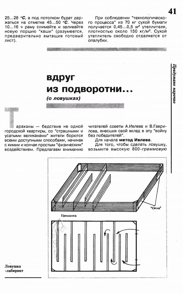

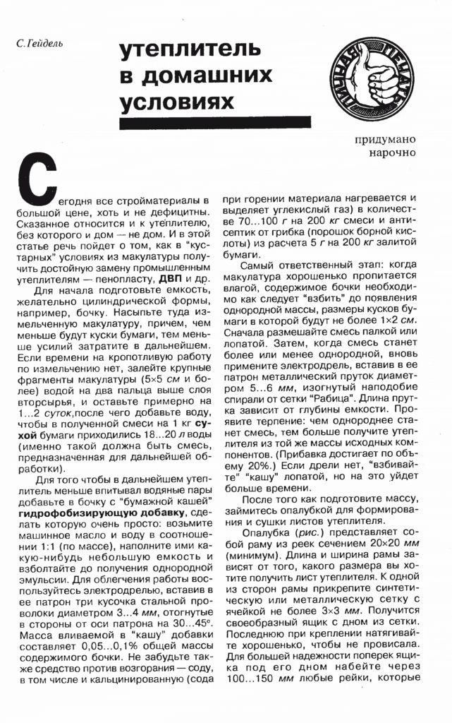

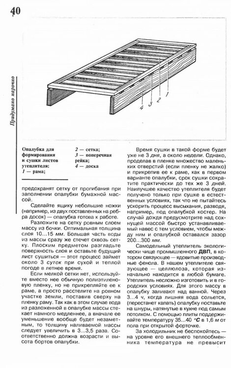

Самодельная эковата (почти):
Трудозатраты подсчитали?
