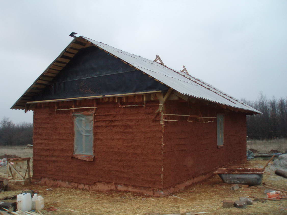

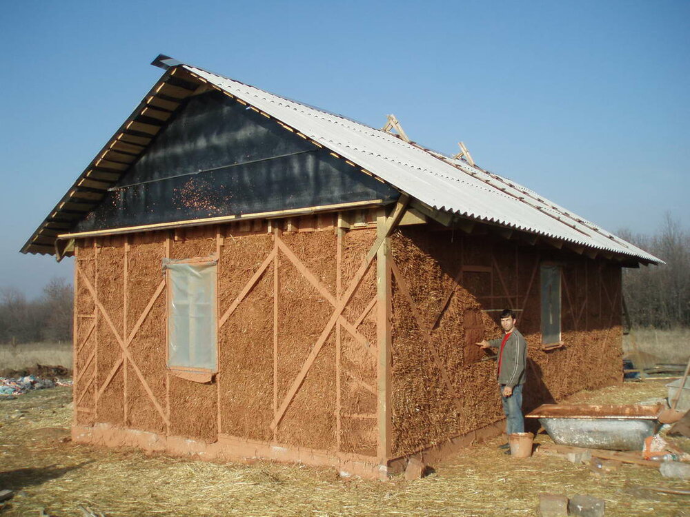

У меня дом из соломенных тюков 5.4м x 9.5м
Дом строился с конца августа своими силами и с помощью друзей
Оштукатурен глиняным раствором

Тюки 85х55х40см по 7 грн с доставкой (5грн на - самовывоз), спресованны хорошо-50%, остальные немного короче 60-80см (что тоже хорошо) или недожаты (дожать вручную можно - на видео есть способ)
фундамент:
1) траншея ширина 55см глубиной 60см забита камнем d5-20см чуть ниже уровня "0" и и утрамбована бревном
2) песок, граншлак, цемент и камни для уменьшения кол-ва бетона, высота от земли 27-40см, с армировкой - 3 прута d12мм (нашел на приеме металолома)
каркас: стойки 100х100 и 50х75 - покупал 6 метрвые (лучше 100х100 - (это для моей конструкции), хотя когда все собрано то нормально) h 2.5м от фундамента до потолка
Потолочные брусы 50х150 шестиметровые, внутри ширина пролета 4.3м (по расчетам слабоваты)
Снизу, к брусам, подшита необрезная доска (с хорошим внешним видом), на нее уложен почищенный камыш слоем 3-4см, потом тканый мешок разрезаный напополам(полипропиленовый кажется), а сверху слой соломы 5-6см
Далее, насосом для сточных вод, забрызгиваю солому жидкой глиной(засыпаю в ванну глину и воду почти пополам) , и следующий слой соломы (такой себе полулегкий, полутяжелый саман)
Фундамент обошелся 4500грн с работой и материалами(камень навозил сам, остальное покупал и по 150 грн за куб смеси рабочим, ~7кубов получилось)
шифер 55листов х 49грн, рубероид 12 рулонов докупил
Окна и двери деревянные достались в наследство и рубероид 4 рулона
доска необрезная 25мм 5 кубов на потолок, крышу и т.д.по 700грн
доска обрезная 40мм 1.5 куба - опалубка фундамента, а потом из них же стропила и полы -по 1200грн
доска обрезная 25мм 2 куба - 1200грн
брус 100х100 - 0.6кб, 150х50 - 0.9, 75х50 -1.5кб по 1500грн
солома 350тюков 2200грн
древесина обошлась - около 15000 грн
фундамент -4500
шифер - 2750
пропитка для древесины, столярка, гвозди, саморезы, арматура ... ~ 3000
плюс транспортировка стройматериалов разное что не записал около - 4000грн
потратил на данный момент около 33.000грн
видео по строительству - насмотрелся и решил строить
straw.z42.ru/
Большую помощь оказали Друзья и наши с женой Родители! кто гвоздик забьет кто досточку отпилит...
