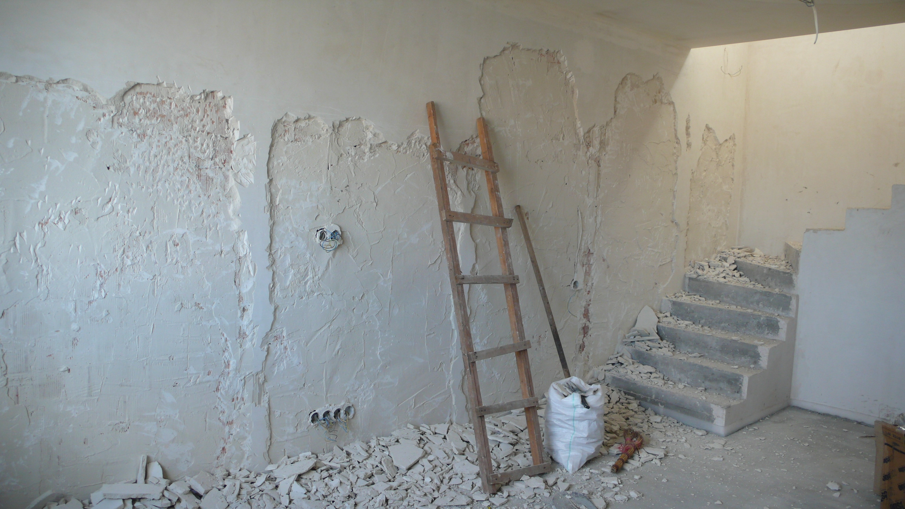

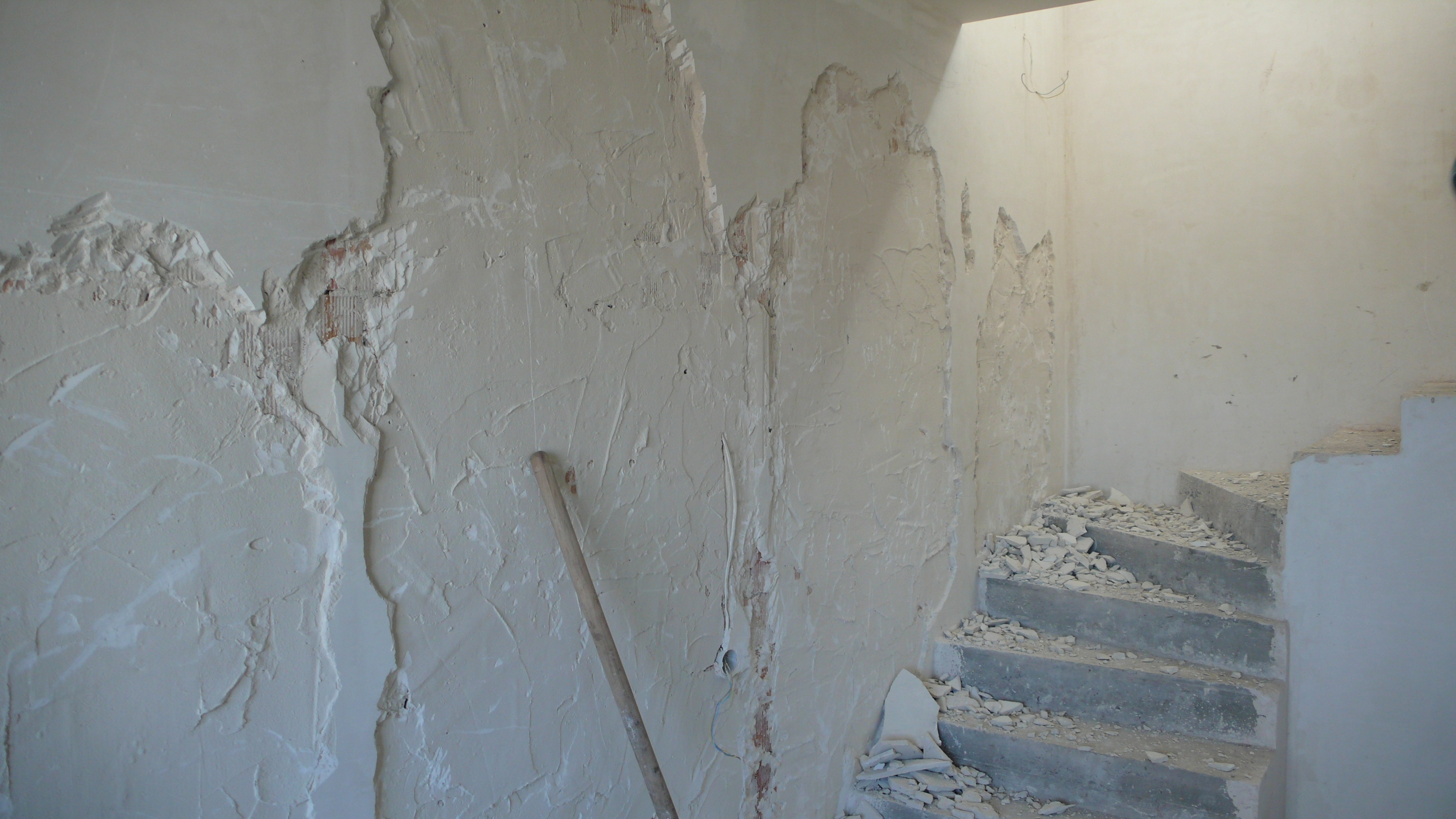

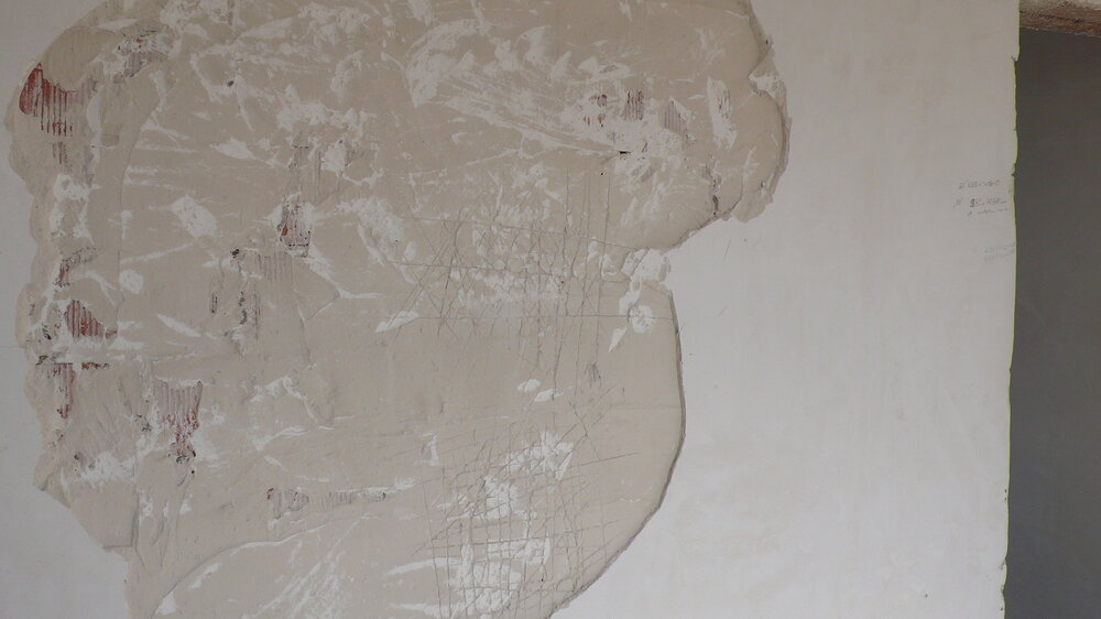

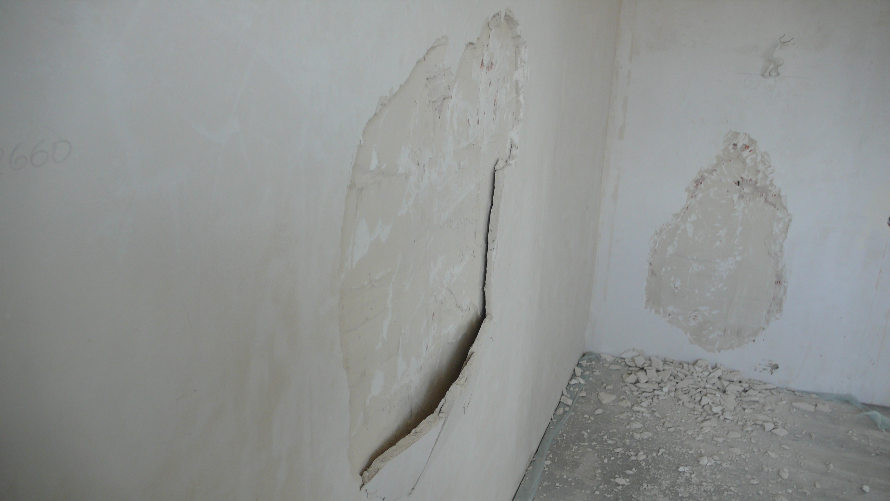

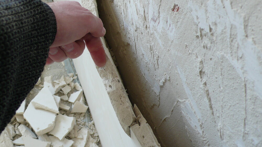

Картинки из фильма "Жах штукатура" ... Открывайте тему (или подтему - в этой) - как НЕ НАДО ДЕЛАТЬ ГШ ...
Хотя первая картинка - похоже на супер дизаин подвала ...
поделитесь технологией - как точно не надо делать ГШ ...

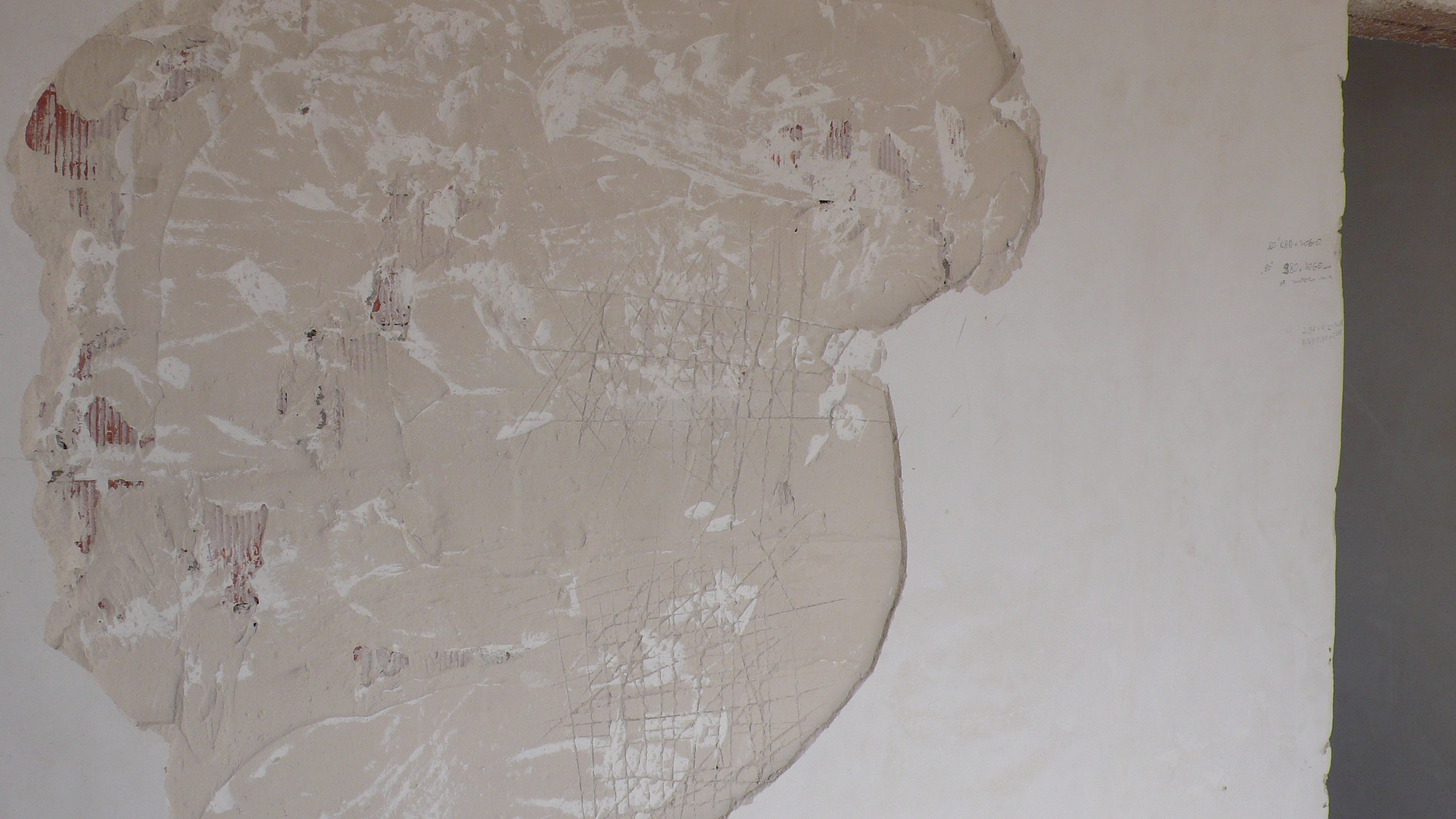

Ну тут всё просто. Гипсовые штукатурки страшно не любят многослойности. На фото очень хорошо видно что отвалился верхний слой. Поэтому: стараться нужно делать всю толщину за один проход.
Мабуть, із фільму "Кошмарний сон замовника" у головній ролі з жахливим штукатуром.
Добавлено через 7 минут
Справді усе просто, але багато різних нюансів. Навіщо намазали на основу, а потім ще накидали такий шар?
ГШ можна наносити шарами! При цьому обовязково необхідно робити гребінку (від 8 мм) на повний зуб. Після цього чекати висихання (не схватування) знову грунтувати і можна наносити наступний шар. Гребінка забезпечить зєднання шарів на зразок "паз-гребінь", що не дасть їм відшаруватись один від одного (видно на фото). Насічки, царапини, хаотичне намазування безрезультатні.

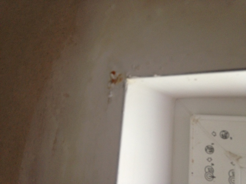

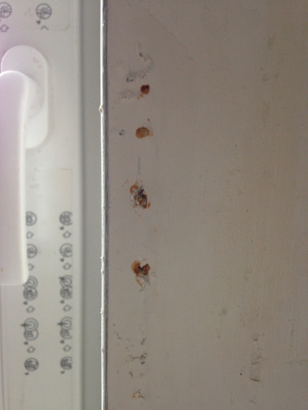

В доме выполненна ГШ (термодом, внутренние стены - кирпич). Углы откосов и края стен и колон штукатурились с использованием оцинкованного уголка. Я предлагал заменить на пластиковый, но не настаивал. Однако, после того как прошел где то полтора месяца на нескольки угла появилась ржавчина. Деньги уже была заплачены, и работы приняты.
Позвонив исполнителю (форумчанин), я услышал что по технологии Кнауф ставить пластиковые откосы нельзя, а ржавчина легко побеждается если закрасить места возникновения белой краской.

1. Только металические.
2. Нет не поможет
У вас просто некачественные уголки.
И я немного добавлю. При выполнении штукатурных работ ставятся именно штукатурные уголки. Что у Вас и сделано.
Малярные уголки ставятся при малярных работах. Как разновидность, есть и пластиковые малярные уголки.
Скорее всего Вам будет нужно демонтировать эти уголки и ставить именно малярные.

Фарба лише приховає іржу на деякий час і уповільнить її проникнення на поверхєню. Єдиний 100% варіант - демонтаж ржавих кутів і установка уже малярних (алюмінієвих або пластикових на вибір).

Вообще ржавчина появилась на 3-4 проемах из 27, и в основном на первом этаже... Боюсь что после стяжки проблема увеличится...
