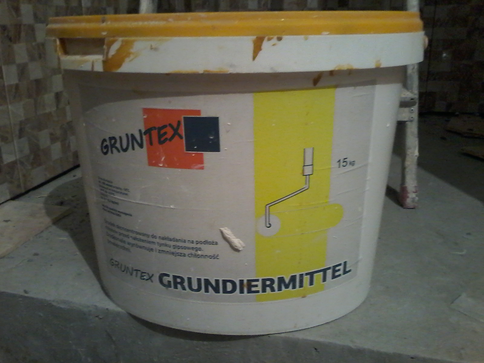

Значне подорожчання матералів змушує шукати дешевші альтернативи. Останнім часом почав використовувати Gruntex Грундірміттель замість грунтовки Кнауф Грундірміттель. Коли ціна останього перевалила за 1500 грн взяв на пробу аналог. Був налаштованй скептично, але сталося неочікуване - дешевший товар виявився кращим. Ціна на 25% дешевше Кнауфа. Виготовляють поляки. Кому цікаво, то можу поділитись контактами постачальника через ЛС.
Порадувало те, що дана грунтовка більш концентрована ніж Кнауф. На виході готової до застосування грунтовки виходить на 10 л більше.
Треба назбирати реальних відгуків від тих хто уже спробував цей Грунтекс.
Зараз пропоную його замовникам, а ті з недовірою дивляться... Чи не підробка це часом?
Колеги, буду вдячний хто поділиться враженнями:flag1:

Если штукатурка не отваливаеться,значит хорошая грунтовка,можно брать,адгезию обеспечивает.:)

Уже почти год с ней работаем.
Один из немногих продуктов которые действительно можно назвать аналогом Кнауфа.
П.С. Последний раз брал за 1130 грн.
А де якщо не секрет брали? Чесно кажучи не зустрічав у продажі даної грунтовки.
В соседней теме оставлял контакт.;)
Получиться, але мені МП-75 більше підходить. За вчорашній день продуктивність роботи впала на 40%, а бажаний результат був досягнутий з прикладанням значних фізичних затрат.
Хотів запитати чи в цій ситуації (при роботі зі стартом) Ваші дії були такі ж як на Вашому відео? Чи Реально розмочалити старт і який час роботи з ним в порівнянні з МР75. Чи просто шпаклюєте фінішем? До речі фініш після повного висихання? (відлік йде на дні?) чи потрібно ще раз грунтувати ?
І ще питання чи можна прогрунтувати (тим же Gruntex Грундірміттель )весь будинок з ГБ а потім по мірі сил його штукатурити?
Із Стартом можна працювати так само як з Ротбантом і МП-75. Час первинного схватування наполовину меньший у порівнняні з МП-кою. Шпаклювати фінішем можна тільки після повного висихання штукатурки. Якщо на обєкті не проводились пильні роботи після штукатурки, то перед фінішом не шпаклюєм. Грунтувати весь будинок одразу не варто. У процесі роботи піднімається курява (висипати з мішка і розмішати, прибирання) яка осідатиме на стіна, що може нашкодити. Оптимально грунтувати за 1-2 дня до штукатурки. Грунтовку можна розводити не великими порціями і в ро зведеному вигляді вона не псується.

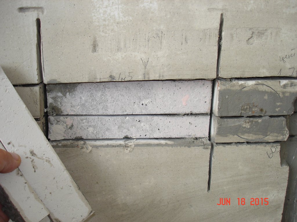

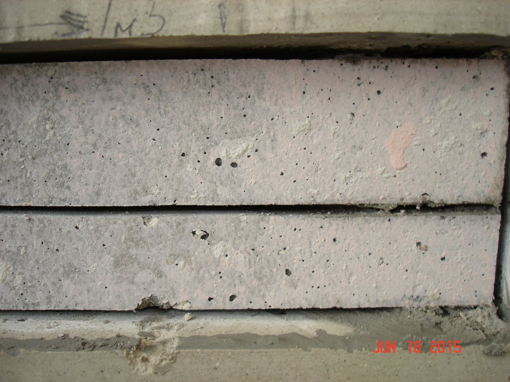

В одной из новостроек резали штробы под электрику , стена бетонная про грунтованная бетон контактом но машинная штукатурка на ней держится довольно слабо , стены не бухтят а сцепление с поверхностью слабоватое , в чем может быть причина или это так и должно быть ?

Может бетонконтакт нанесли на пыльную стену и сцепление слабое.Я перед нанесением контакта протираю стену,а еще грунтую дешевой грунтовкой сначала(хоть это может и лишнее,но мне спокойнее так).
В конце зимы делали квартиру после машинной штукатурки, точно та же картина гипсовая штукатурка держится, но слабо. Грунтовка которая попадала на оконные рамы как стекло не отдерешь.
Швидше за все використовували якийсь "аналог", а не бетоконтакт Кнауф. По кольору якийсь оранжевий наче. Ще, судячи із кількості піщинок на стіні, грунтували дуже економно і валиком.
А на остатках самой штукатурки(та часть, которая прилегала к бетону) крапинки от бетоконтакта есть?
У нас то, чем были замазаны оконные рамы почти прозрачное с крапинками. Скотч который они оставили так и не отмылся. Окна дорогущие деревянные пришлось перекрашивать.
На штукатурке бетонконтакта нету , на стене бетоноконтакт (розоватый) держится монолитно , сама штукатурка ( та что в руках осталась ) крепкая не труха .

Может быть при нанесении штукатурного раствора на стену не производится , как бы правильно выразится , втирания в стену ?
Думаю, что если будет производится втирание, то это будет отдельным пунктом в расценках.
Монолитом получается, когда в контактный слой добавить дисперсию ПВА, но когда я об этом написал на форуме, то отзывы были совсем не радостные.
Між грунтованням і нанесенням штукатурки допустили запилення основи.
На новостроях може працювати декілька підрядчиків і вони не дуже заморочуються над тим, що хтось робить поряд з ними.
Это ж сколько пыли должно было быть на поверхности что раствор не прилип к стене обработанной бетон контактом в котором содержится кварцевый песок создающий шероховатость поверхности , бывает немного раствора штукатурного наляпает с шпателя на пол , ну очень пыльный и грязный , так на следующий день и не отдерешь его так просто .
Квартира, которую делали мы не новострой. Грунтовала и штукатурила одна бригада.
А на фото разве не цементная штукатурка? Если да, то штукатуров нужно забетоконтактить :D
