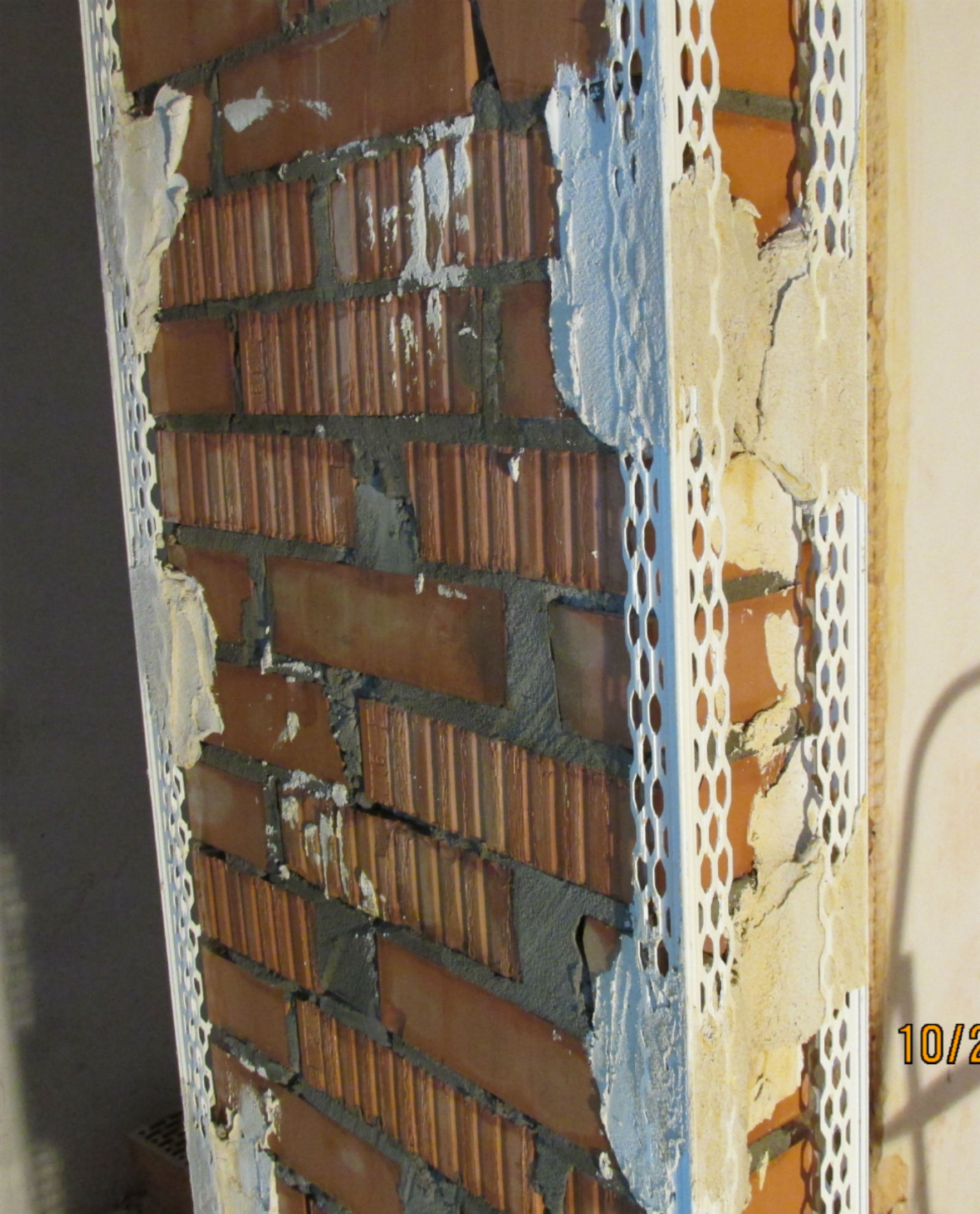

VoevoDA Опубліковано: 20 вересня 2013 Поділитись Опубліковано: 20 вересня 2013 Воевода,сменили технологию?А то я до сих пор хвалю заказчикам твоё "ноу хау". Не совсем. На сложных внешних углах(длинных пролетах, коридорах, "втором свете") приклеиваем правило и затем врезаем малярку. На простых откосах ставим штукатурный алюминий, так быстрее. А за рекомендации отдельное спасибо Посилання на коментар Поділитися на інших сайтах More sharing options...

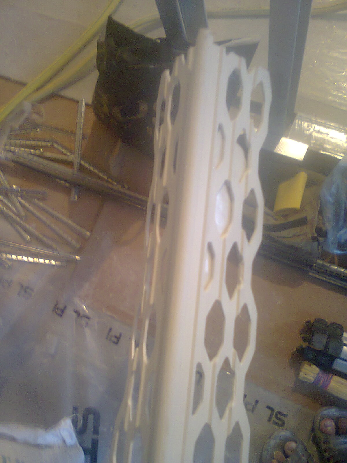

Гочик Опубліковано: 21 вересня 2013 Автор Поділитись Опубліковано: 21 вересня 2013 Но через пару часов материал начинал "проседать" и тянуть за собой уголок. Появлялись провалы в 3-4мм. Поэтому считаю, что малярный угол нужно ставить на ровную стену. Его функция, в большей степени, не выравнивание, а защита угла. Віталій, ну не може усадка бути 3-4 мм. Так якісну штукатурку взагалі виходить не зробиш. Імхо: при стягуванні по малярному уголку правилом він прогинався, бо не призначений для цього і утворились зазори. Добавлено через 8 минут А есть у кого то идеи, почему нельзя сразу использовать пластиковые уголки (что бы не ржавело)??Уже даже просто интересно ??? Потрібно використовувати якісні оцинковані, але у нас з цим проблеми. Доводиться викручуватись, шукати альтернативу. Дякую, Воєводі - він це зробив (на фото). П.С. У мого батька 9-ти річний досвід ГШ в Нідерландах і він жодного разу не бачив іржавих кутів. Тьху-тьху і у мене в Україні ще не ржавіли. Але бачу доведеться на всяк випадок купувати алюмінієві штукатурні. Добавлено через 1 минуту в епике есть... Фото пожже. Пластиковий з сіткою з боків - це фасадний, а не штукатурний Посилання на коментар Поділитися на інших сайтах More sharing options...

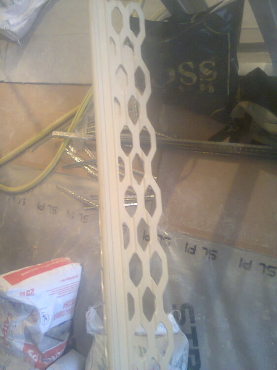

gospel Опубліковано: 21 вересня 2013 Поділитись Опубліковано: 21 вересня 2013 А где Вы видели именно штукатурный пластиковый уголок. Фото можно. Фото не нашел, но есть картинка На картинке не видно уголок в сечении имеет форму Y (ссылка на изображение устарела) (ссылка устарела) Добавлено через 1 минуту в епике есть... Фото пожже. в эпике малярный, а не штукатурный Посилання на коментар Поділитися на інших сайтах More sharing options...
Vitaliy67 Опубліковано: 21 вересня 2013 Поділитись Опубліковано: 21 вересня 2013 Віталій, ну не може усадка бути 3-4 мм. Так якісну штукатурку взагалі виходить не зробиш. Імхо: при стягуванні по малярному уголку правилом він прогинався, бо не призначений для цього і утворились зазори. Я немного другое имел ввиду. Изначально стена кривая. Под уголок наносится разное количество материала. Там, где его больше будет и больше усадка. Пускай не 4мм. Но всё равно видно. А прогибаться он будет если примазан точечно. Посилання на коментар Поділитися на інших сайтах More sharing options...
Tosa Опубліковано: 21 вересня 2013 Поділитись Опубліковано: 21 вересня 2013 в эпике малярный, а не штукатурный Именно штукатурный,а не малярный... и уголок в сечении имеет форму Y 1 Посилання на коментар Поділитися на інших сайтах More sharing options...
gospel Опубліковано: 21 вересня 2013 Поділитись Опубліковано: 21 вересня 2013 Именно штукатурный,а не малярный... и Интересно, я такой не видел. Сколько стоит? Посилання на коментар Поділитися на інших сайтах More sharing options...
Tosa Опубліковано: 22 вересня 2013 Поділитись Опубліковано: 22 вересня 2013 Сколько стоит? 2.5м - 13грн 1 Посилання на коментар Поділитися на інших сайтах More sharing options...

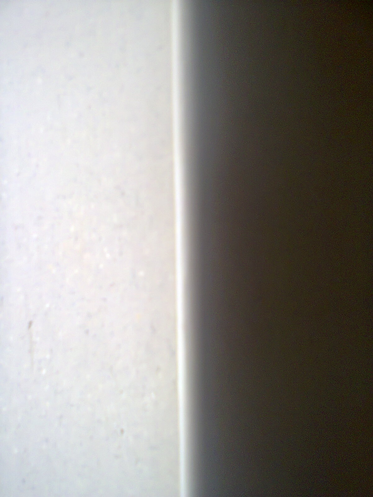

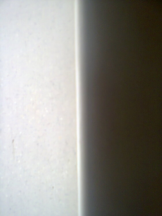

Гочик Опубліковано: 13 грудня 2013 Автор Поділитись Опубліковано: 13 грудня 2013 Tosa, дякую за наводку на уголки! Нічим не поступаються оцинкованим. Достатньо жорсткі, абсолютно рівні по всій довжині (оцинк. інколи приходили з закрученими по 20-30 см кінцями), правило і шпателя стружки не знімають (боявся, що так буде), гостріший кантік уголка, а головне не ржавіють:good: Уже у трьох форумчан стоять такі На днях сфоткаю уже поштукатурені, для порівняння зовнішніх кантів алюмінієво малярного і ПВХ штукатурного. Посилання на коментар Поділитися на інших сайтах More sharing options...

Гочик Опубліковано: 14 грудня 2013 Автор Поділитись Опубліковано: 14 грудня 2013 Як на мене, то легше. Скажу, що ПВХ більш податливі і виставляються швидше. Вони не так пружинять - можна на кожній ляпусі окремо регулювати. Боявся, що прогинатимуться - ставив частіше ляпухи, але усе нормально. Мінусів поки не бачу. 1 Посилання на коментар Поділитися на інших сайтах More sharing options...
