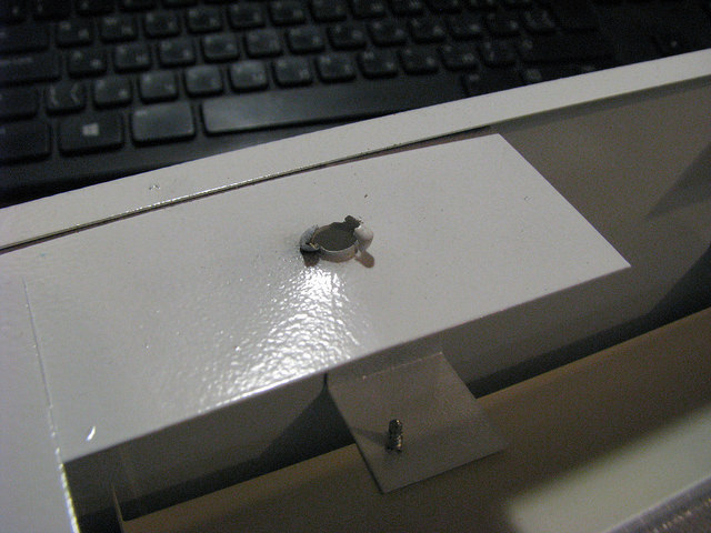

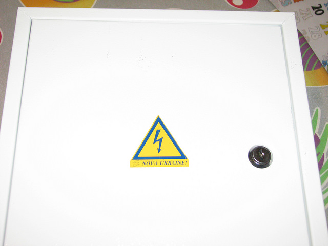

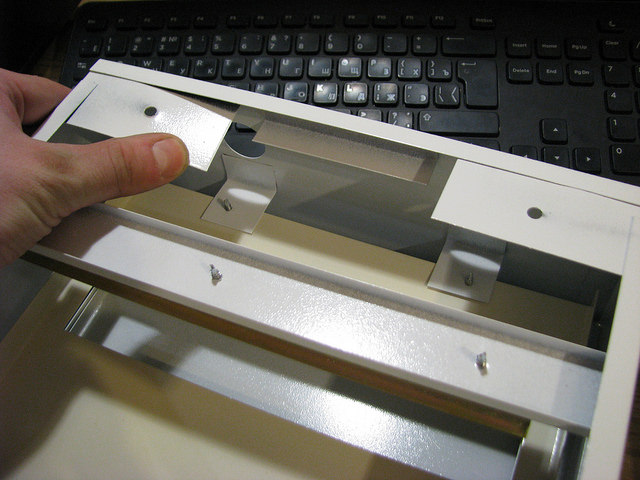

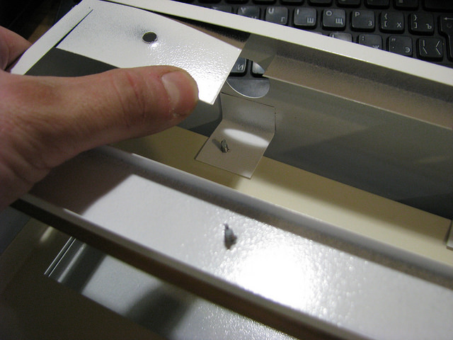

Тарас такие щиты берешь в работу?
Классически для отечественного производителя "самонарезнОй монтаж":

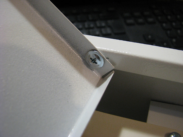

А также петли на самонарезах!

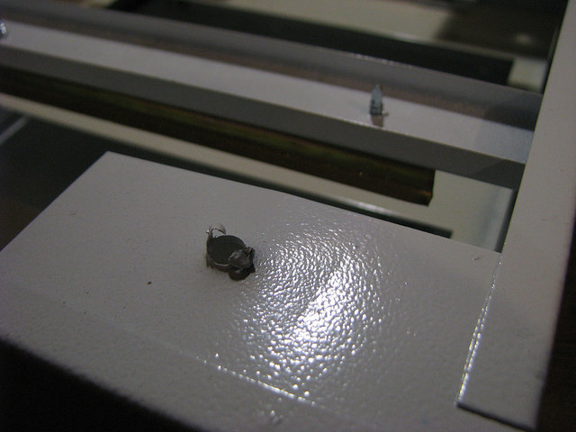

Тут вам и отверстия тупым сверлом, качество сварки
Крепежные отверстия "по уровню"
Что сказать... Европейский стандарт!:flag1:
