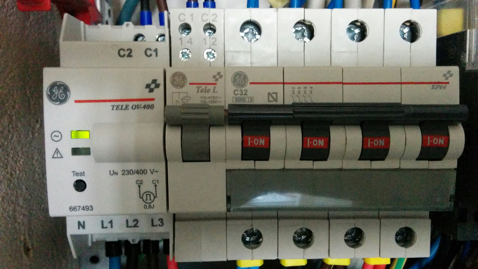

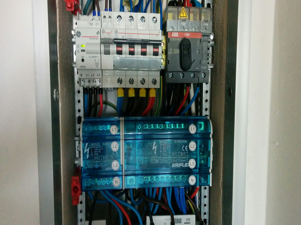

EN50550 - первая общеевропейская норма "Защита от перенапряжения промышленной частоты в бытовых и аналогичных электроустановках".
POP (Power Overvoltage Protection)
Защита от перенапряжения GE Tele OV 400.
254В - 4 сек, 400В менее 0,5 сек.

А саме вмикає назад?

Ого, круто смотриться. Оправдывает свою стоимость. И как то так хорошо вписался прибор в твой щит.

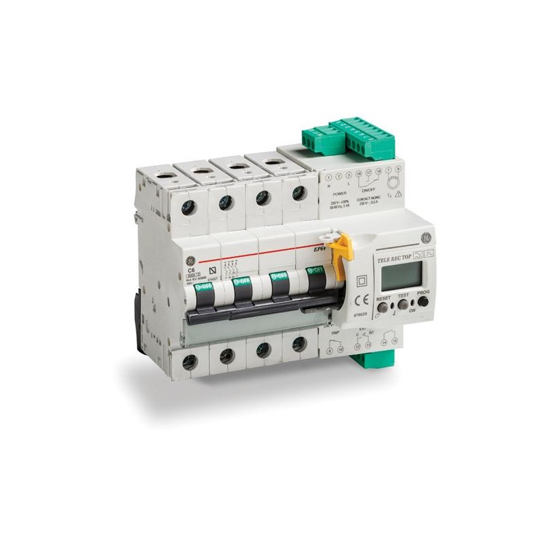

Нет,назад само не включает. Для этого у General Electric есть другое устройство - например GE Reclosing System TELE REC TOP EP104 C32.
Но пока особой надобности в подобном девайсе я не вижу, если вдруг понадобиться - куплю.
reclosing-system-tele-rec-top-ep104-c32-general-electric-rec-top-ep104-c32-678032.thumb.jpg.581c33ac24778578b749eb818a6c7d04.jpg

:( шкода. По факту це заміна УЗО з варистором в діагональ.

Поїхали ви на відпочинок. А у вас в морозилці пів кабана лежить з минулого полювання. Аж тут раптом відбувся скачок напруги на другий день вашого відпочинку... А повернулися ви за два тижні...

В прошлом году был дома всего 43 дня - все остальное время в командировках за границей. Ни разу не было никаких скачков.Кабан лежит как ни в чем не бывало...
